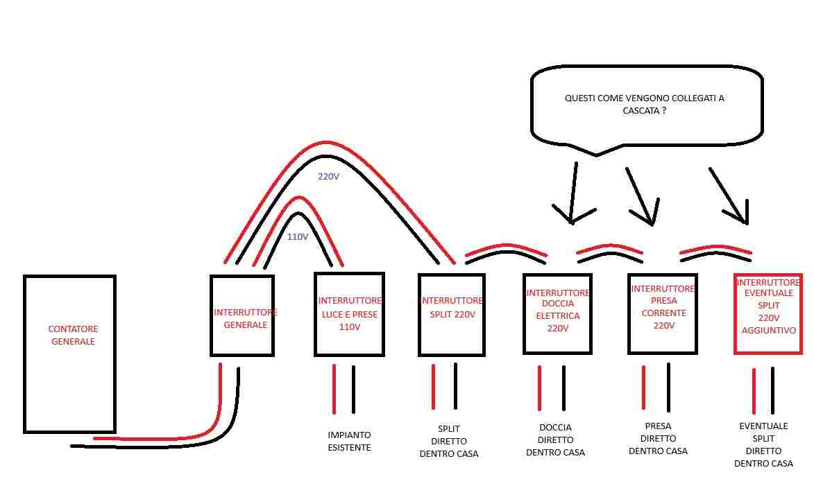

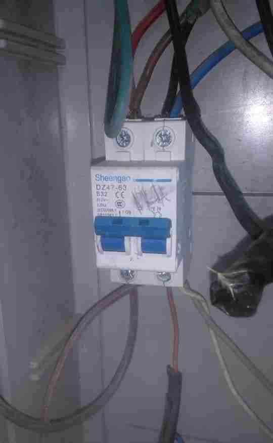

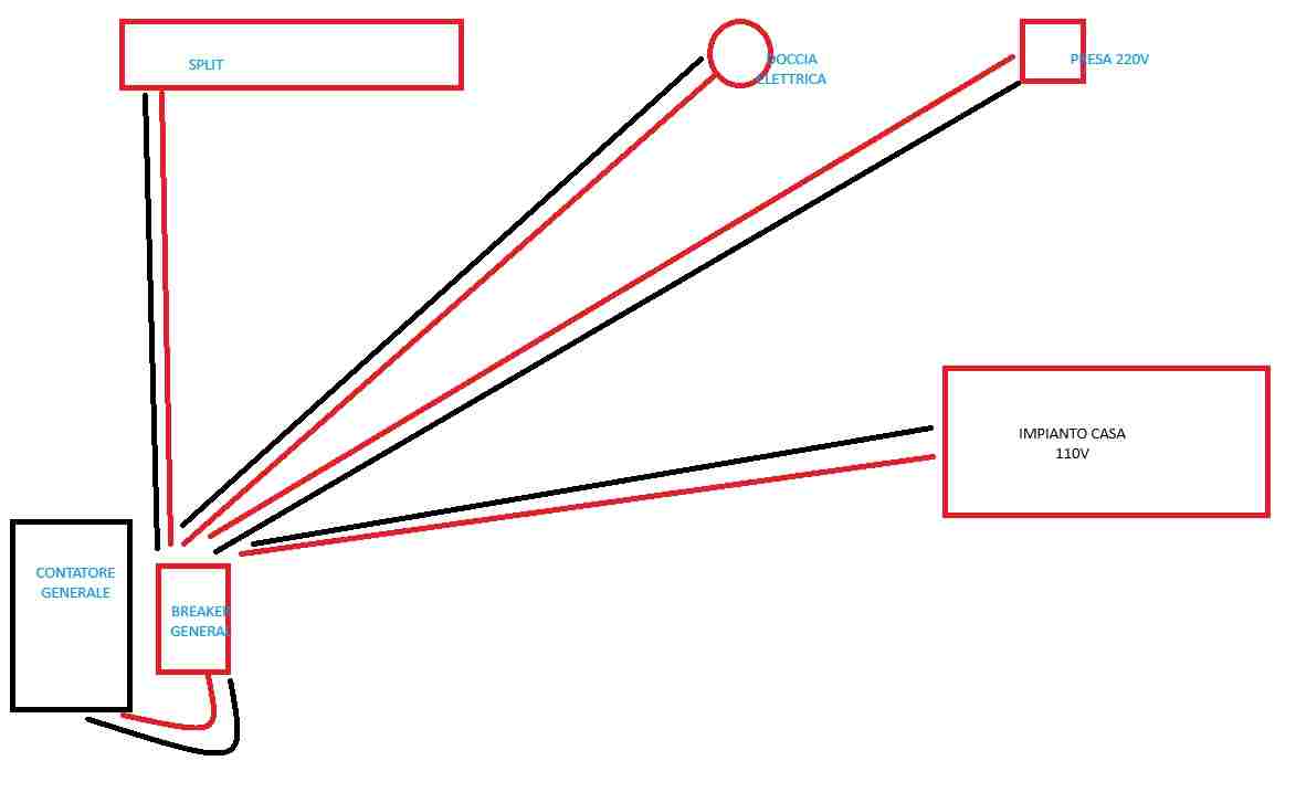

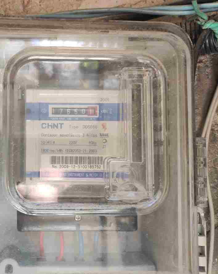

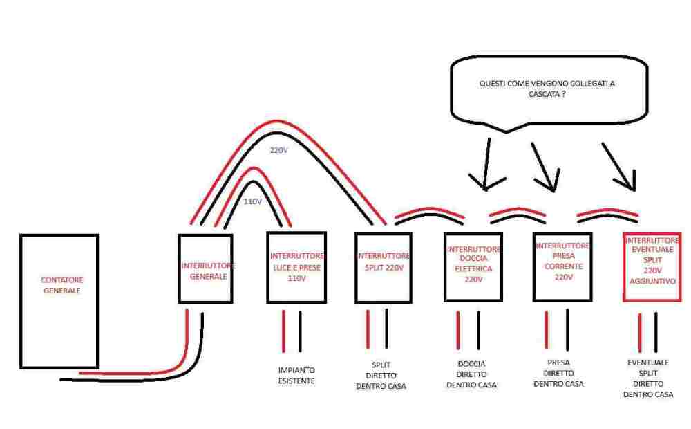

consigli per quadro elettrico
Ragazzi ho bisogno di aiuto per poter creare un piccolo quadro elettrico a Cuba, cerco di spiegare al meglio la situazione, abbiamo solo questo interruttore in foto dove passa la 110 e 220 inoltre collegato diretto ci sono i fili del condizionatore e doccia elettrica,vorrei creare un quadro con interruttore generale 110/220v o due interruttori generali uno da 110v e l'altro da 220v, poi mettere altri interruttori per il condizionatore 220V doccia elettrica 220v e poi altri per la 110v ovviamente farei fare tutto sul posto da un elettricista, vorrei comprare tutto qui, qualcuno può aiutarmi nella configurazione del materiale da acquistare.
Saluti
Modificato: da bibbo70
Il 11/4/2024 alle 14:37 , bibbo70 ha scritto:
abbiamo solo questo interruttore in foto dove passa la 110 e 220
inoltre collegato diretto ci sono i fili del condizionatore e doccia elettrica,...
Che   funzionano a 220V  o a 110V ?
Mi ricorda la situazione degli anni '60 in Italia quando la Luce funzionava a 127V
E la Forza Motrice a 220V .
Anche in Italia le Norme prescrivono Unico Interruttore Generale per tutto l' Impianto...
Magari subito dopo si mettono MagnetoTermici e Differenziali a proteggere le varie
Diramazioni  .
Prima di accingersi a modificare l' Impianto esistente, meglio rilevare lo Schema attuale
e discutere come ottimizzare .
Altrimenti è probabile qualche svista o malinteso .
Fai sapere !
Buona notte !
in effetti è anni '60 perchè tutto è rimasto a quel periodo, praticamente passa tutto su questo interruttore generale, non c'è nient'altro, prima di questo c'è il contatore generale
questo in foto e l'interruttore generale che ho postato sopra, l'impianto è 110v per tutta casa, per avere la 220v hanno tirato i fili sia del condizionatore che della doccia elettrica separatamente e attaccato sull'interruttore generale, io vorrei ovviamente mettere al momento in questo modo, ho fatto un paio di disegni
per far capire meglio come è impostato ora e come vorrei cambiarlo io, spero di essere stato chiaro, grazie
Guarda questo video che penso ti sará utile:
Il 14/4/2024 alle 09:14 , bibbo70 ha scritto:
ho fatto un paio di disegni
per far capire meglio come è impostato ora e come vorrei cambiarlo io
È importante notare che dal Contatore arrivano 3 Cavi
Neutro= 0V
Fase1= 115V
Fase 2= 115V
I Carichi a 115V fanno capo tra una Fase e il Neutro
I Carichi a 230V ricevono Fase1 e Fase2
Poiché le Norme Americane differiscono da quelle Italiane,
Nel Canale " Mundo Eléctrico 14" guarda anche il video  :
" INSTALACION ELECTRICA RESIDENCIAL Centro de Carga | Panel Tablero Eléctrico México EEUU"
che riporta le Norme da applicare nei vari Tipi di Locali
Prescrivono ad esempio anche :
Prese Americane con Differenziale incorporato
Interruttori che rilevano l' Arco Elettrico et cetera
 Buona giornata !
Ok andrò a vedermi i 2 video che mi avete consigliato, vediamo quello che riesco a tirar fuori.
grazie
