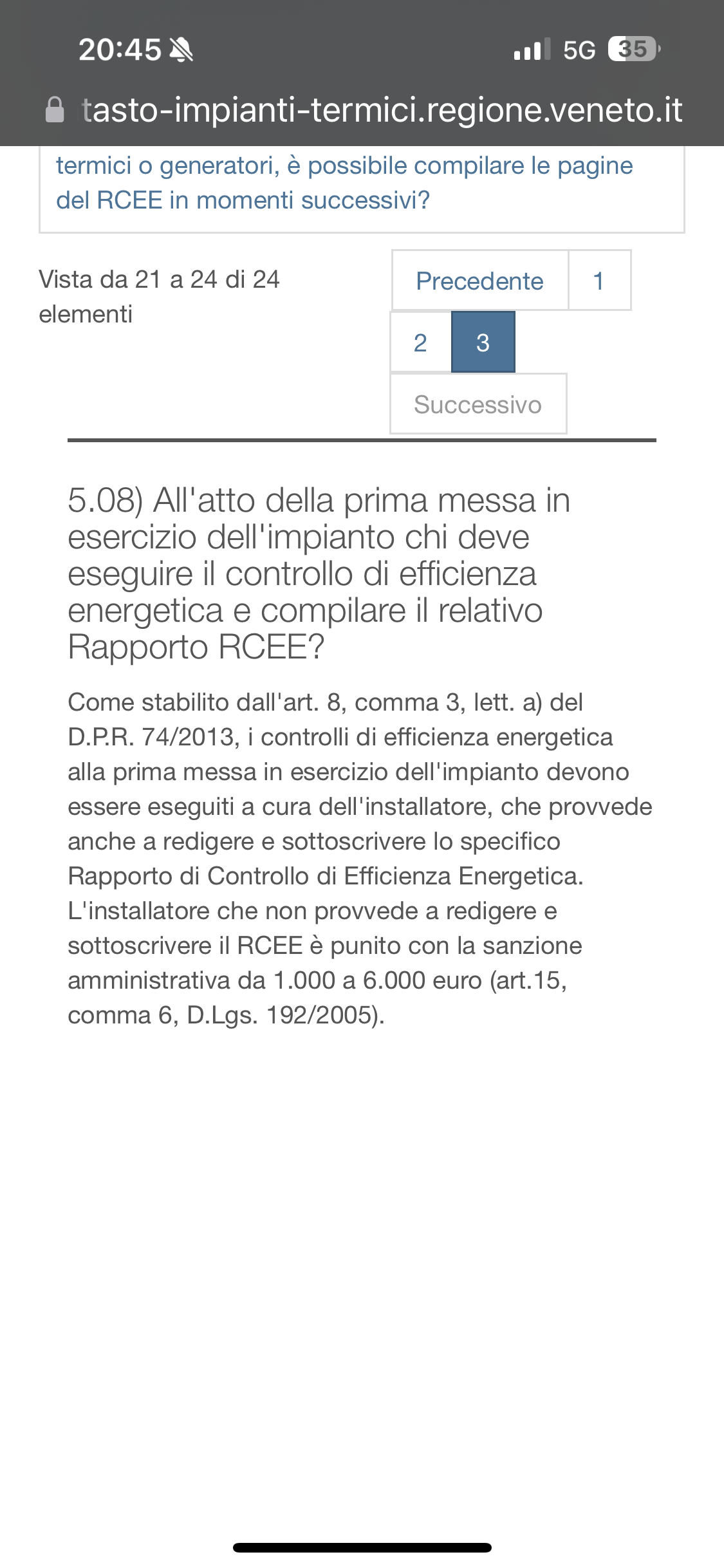

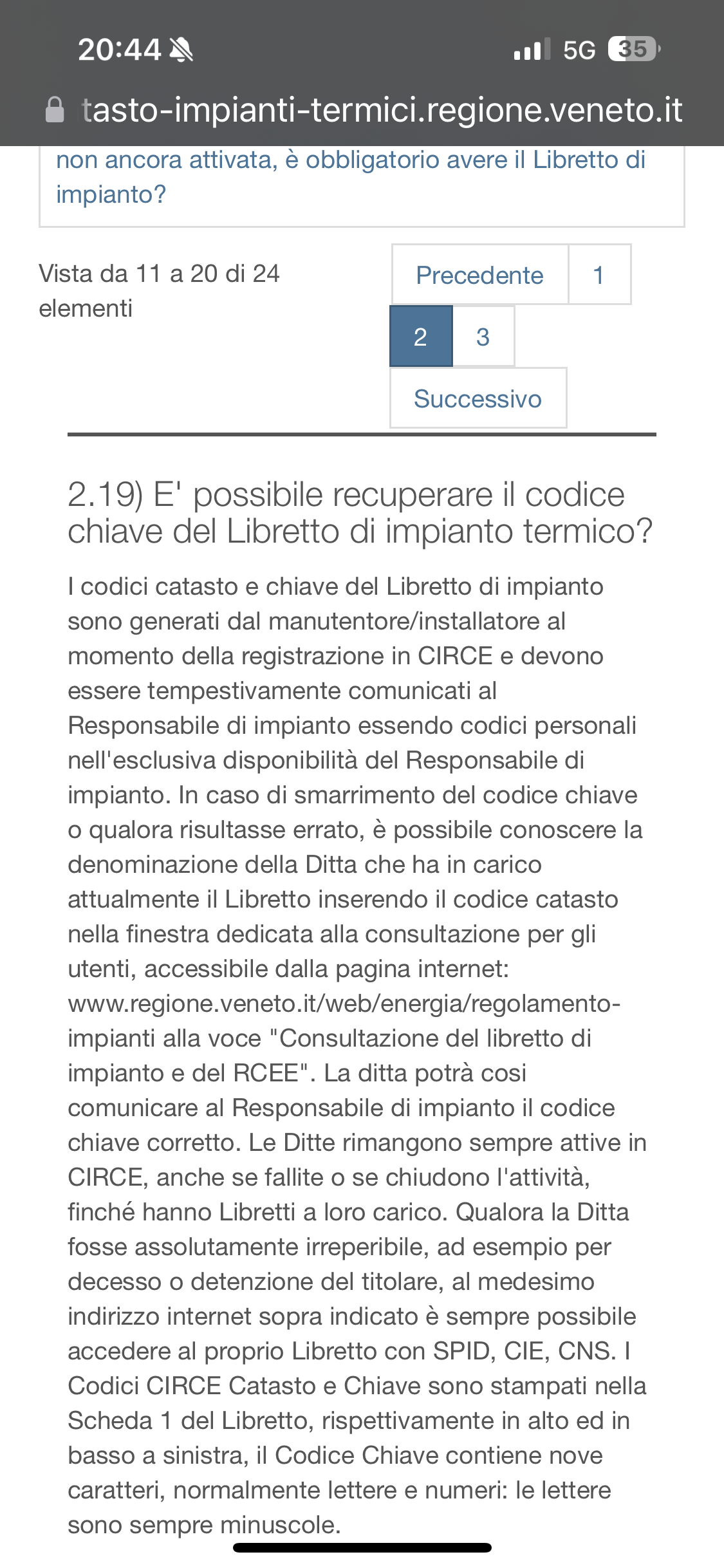

KebabPiccante Inserito: 11 aprile 2024 Segnala Inserito: 11 aprile 2024 Sunto: a seguito di compravendita di immobile, decido di sostituire caldaia e un anno dopo mi trovo ad effettuare il controllo dei fumi, il tecnico incaricato non aggiorna libretto impianto perché non in possesso di codice catasto e chiave. Insomma, in quanto titolare dell'impianto sono Io il Responsabile dell'Impianto e sono io tenuto all'aggiornamento di questo ma vi chiedo: - il tecnico collaudatore è tenuto per legge all'aggiornamento del libretto di impianto o all'emissione di un nuovo libretto? - non doveva sollevarsi il problema già all'installazione della nuova caldaia? - poiché dall'indirizzo il tecnico ha saputo dirmi la ditta che aveva prima in carico l'impianto, non può mettersi lui in contatto con questi? A memoria, altri conoscenti e parenti non sono mai intervenuti in prima persona alla variazione di queste informazioni. Grazie a chiunque voglia intervenire
Ivan Botta Inserita: 11 aprile 2024 Segnala Inserita: 11 aprile 2024 In fase di sostituzione caldaia ed al primo avviamento, ti avrebbero dovuto rilasciare il libretto di caldaia con bollino di iscrizione al Curit, in Lombardia è così. Non sapendo dove abiti non so dirti se valgono le stesse regole.
click0 Inserita: 11 aprile 2024 Segnala Inserita: 11 aprile 2024 1 ora fa, KebabPiccante ha scritto: - il tecnico collaudatore è tenuto per legge all'aggiornamento del libretto di impianto o all'emissione di un nuovo libretto? no, è compito che dovrebbe prendersi carico l'installatore, va aggiornato il libretto pre-esistente con il nuovo generatore e segnata la dismissione del vecchio 1 ora fa, KebabPiccante ha scritto: - poiché dall'indirizzo il tecnico ha saputo dirmi la ditta che aveva prima in carico l'impianto, non può mettersi lui in contatto con questi? si e no, (fermo restando che non è compito suo) magari il vecchio centro assistenza nemmeno da il codice (perché non è tenuto a darglielo) ma dovrebbe al limite essere il "proprietario" a chiederlo
Chiarella88 Inserita: 11 aprile 2024 Segnala Inserita: 11 aprile 2024 Se tutti avessero lavorato come avrebbero dovuto tu non ti saresti trovato in questa situazione
KebabPiccante Inserita: 11 aprile 2024 Autore Segnala Inserita: 11 aprile 2024 1 hour ago, Ivan Botta said: In fase di sostituzione caldaia ed al primo avviamento, ti avrebbero dovuto rilasciare il libretto di caldaia con bollino di iscrizione al Curit, in Lombardia è così. Non sapendo dove abiti non so dirti se valgono le stesse regole. Veneto, il catasto online si chiama CIRCE. Sei a conoscenza, per caso, di normativa in merito? Sto cercando di capire a cosa appigliarmi, prima di pagare la fattura vorrei che tutto sia fatto a regola anche considerando il costo di tutto il lavoro di installazione e poi, di manutenzione. A precisazione, per il controllo annuale ho chiamato l'installatore (tecnico ufficiale) che mi ha mandato altra ditta (incaricata anche del primo avviamento), fattura per il controllo dei fumi emessa dall'installatore. Quindi non è che sono intervenute altre persone nel mezzo. 1 hour ago, click0 said: no, è compito che dovrebbe prendersi carico l'installatore, va aggiornato il libretto pre-esistente con il nuovo generatore e segnata la dismissione del vecchio si e no, (fermo restando che non è compito suo) magari il vecchio centro assistenza nemmeno da il codice (perché non è tenuto a darglielo) ma dovrebbe al limite essere il "proprietario" a chiederlo Ma infatti, il tecnico/installatore pretende che sia io a chiamare questa terza ditta per farmi dare il codice ma è anche idiota chiedere una cosa del genere, nessuno darebbe ad uno sconosciuto questi dati. Mi chiedo quindi se sia possibile semplicemente rilasciare un nuovo libretto d'impianto, come mi sembra aver visto fare altre volte. 17 minutes ago, Chiarella88 said: Se tutti avessero lavorato come avrebbero dovuto tu non ti saresti trovato in questa situazione Infatti mi interessa capire come risolvere la situazione per salvaguardare la mia posizione anche dal punto di vista giuridico.
Chiarella88 Inserita: 11 aprile 2024 Segnala Inserita: 11 aprile 2024 Guarda trovi le risposte direttamente sul sito Circe. quindi se l’installatore e il manutentore sono gli stessi, insisti. se il proprietario registrato è quello di prima potrebbe essere un po’ complicato fare la ricerca con spid. io seguo tutta questa parte nell’azienda dove lavoro (regione Lombardia) e ogni qualvolta mando il tecnico da un cliente ho già fatto tutte le ricerche del caso, eventuale targhe libretti ecc. per legge devo rilasciare i documenti se non ci sono quindi e ovvio che quando il tecnico entra in casa deve già saperlo…., e così dovrebbero fare tutti (utopia)
Simone Baldini Inserita: 12 aprile 2024 Segnala Inserita: 12 aprile 2024 I tecnicismi della regione veneto non li conosco, ma il nuovo manutentore/installatore solitamente fa' una ricerca per indirizzo, matricola, modello caldaia e acquisisce l'impianto se targato, poi dimette la vecchia caldaia sul catasto e ne registra la nuova. Se non è targato (quindi mai censito) lo targa come nuovo. E' ovvio che il pregresso, se manca qualcosa potrebbero scattare delle sanzioni per le persone precedentemente coinvolte.
click0 Inserita: 12 aprile 2024 Segnala Inserita: 12 aprile 2024 16 ore fa, KebabPiccante ha scritto: nessuno darebbe ad uno sconosciuto questi dati. io potrei chiamare tutti i "colleghi" della zona e farmi dare i codici chiave di "praticamente" tutti i clienti che hanno in gestione, senza nemmeno "sapere" chi è nel reale il cliente... "motivo" per cui alcuni colleghi non ti danno il codice chiave (come rapporto centro assistenza >> centro assistenza) al cliente invece sei tenuto a darlo 1 ora fa, Simone Baldini ha scritto: matricola, modello caldaia e acquisisce l'impianto se targato per modificarlo viene richiesto un "codice chiave" che ha il proprietario (in teoria) ma in pratica il 90% delle volte l'ha il vecchio "manutentore" (se c'è il " cartaceo " andrebbe riportato sopra) una volta che un nuovo centro assistenza accede al registro telematico, il codice si modifica
