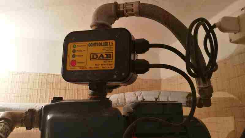

Autoclave che a volte non parte
Buongiorno.
E' da un  bel po' di tempo che la autoclave di cui ho allegato la foto decide di non partire per cui la pressione rimane bassa e non si accende lo scaldabagno.
Avendo pazienza parte. Aprendo un secondo rubinetto non parte lo stesso. Aprendo e chiudendo il rubinetto non serve, per lo meno non sempre.
Mi stavo chiedendo se sostituire il circuito elettronico possa risolvere il problema. E se l'elettronica e' uguale su tutte, perche' ne ho trovate di similari ma non DAB
e, visto il costo, vorrei provare a sostituirla.
Modificato: da mino160454
Sicuramente è il pressostato sporco e intasato. Cambialo con uno uguale o equivalente.
Riparte a 1,5 ... Se la diretta è superiore non si attiva
Prova a chiudere il by-pass oppure il contatore e controlla se parte sempre
Se fa uguale cambialo
