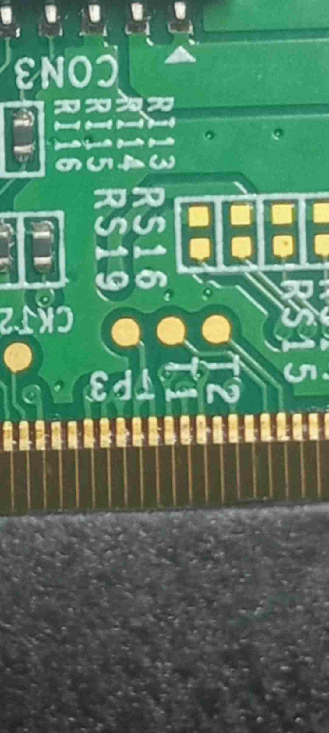

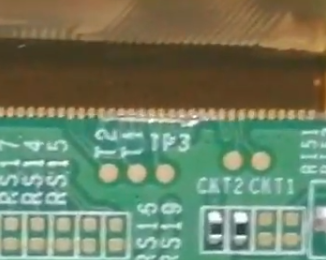

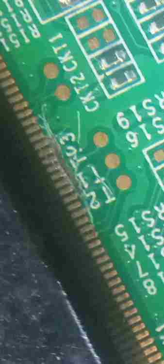

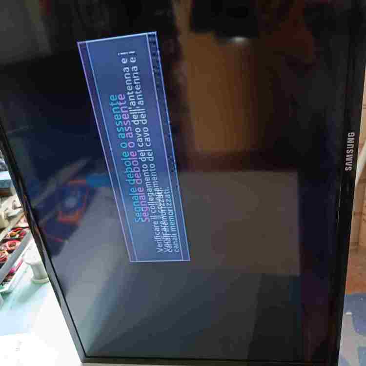

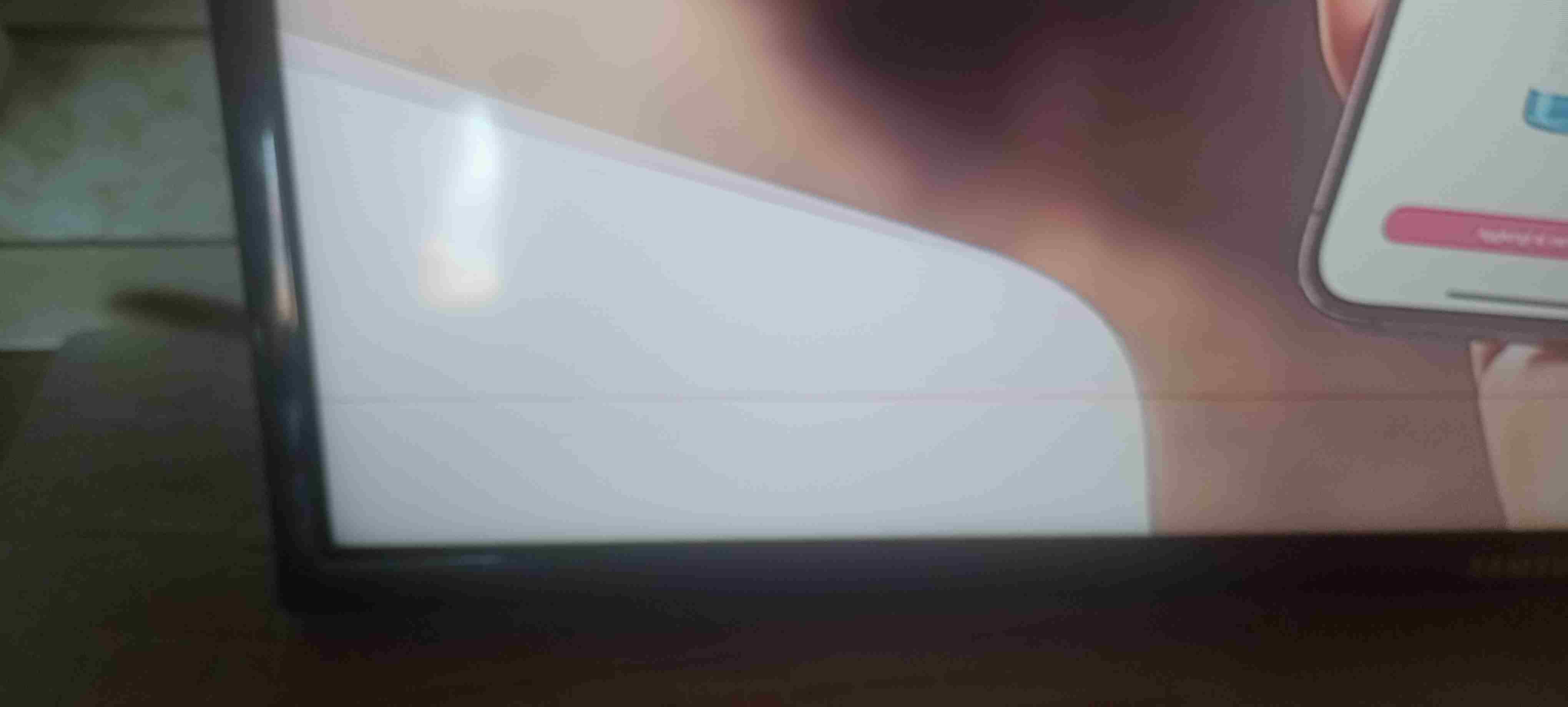

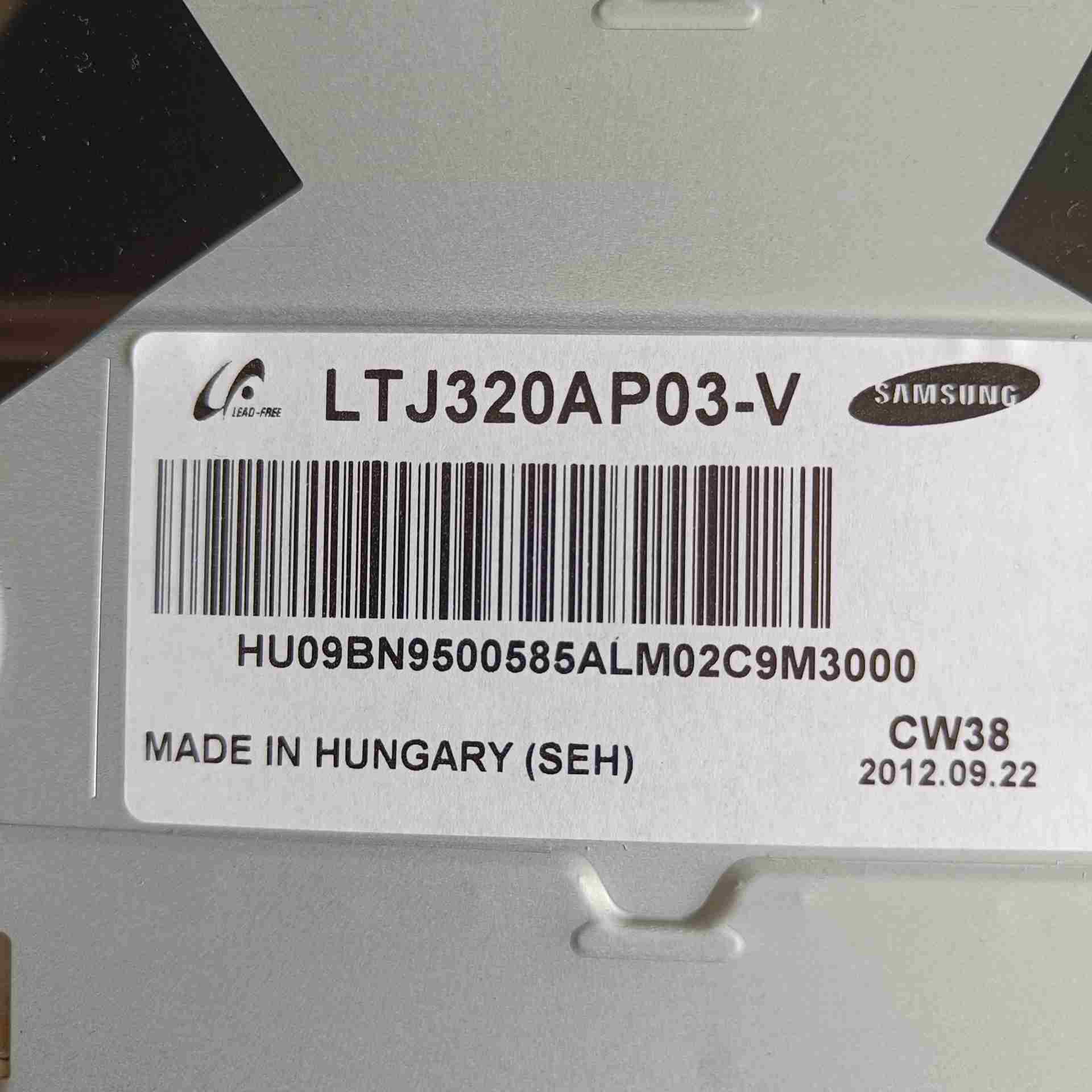

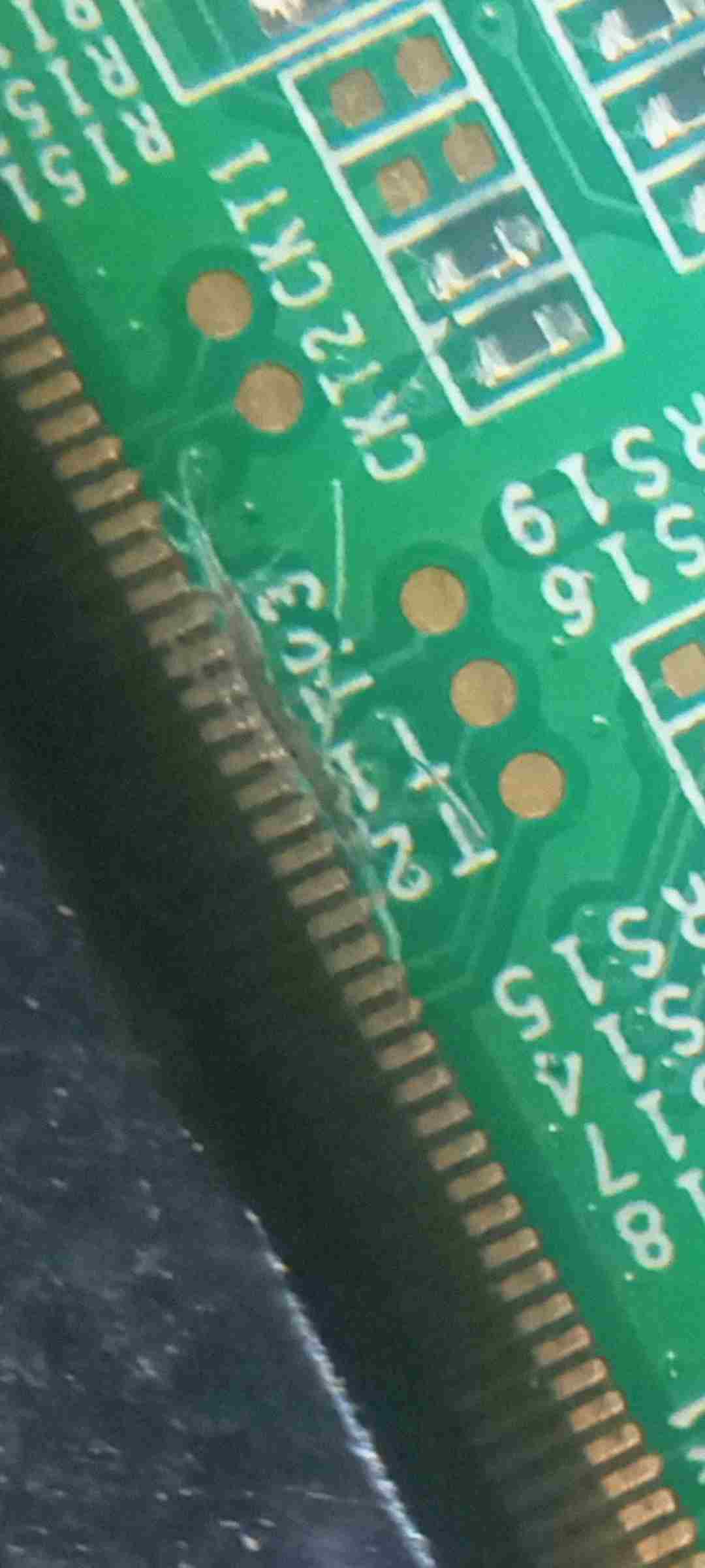

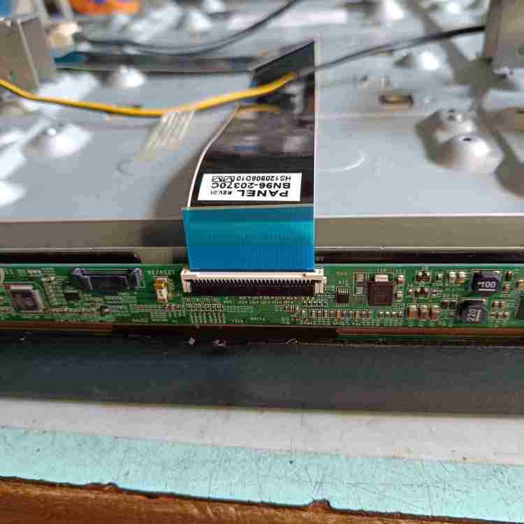

Riccardo Ottaviucci Inserito: 11 aprile 2024 Segnala Inserito: 11 aprile 2024 credevo di dover effettuare la solita mascheratura di alcuni pin sui flex dalla T-con al pannello e invece mi ritrovo la T-con incorporata al pannello . Posso vendere le schede su ebay o ci sono soluzioni?
mistertv Inserita: 12 aprile 2024 Segnala Inserita: 12 aprile 2024 Hai provato a stimolare le flex del pannello? Dammi la sigla del pannello che forse ce l'ho.
Riccardo Ottaviucci Inserita: 12 aprile 2024 Autore Segnala Inserita: 12 aprile 2024 si ho provato ma non noto miglioramenti,adesso vado a vedere la sigla del pannello
illogatto Inserita: 12 aprile 2024 Segnala Inserita: 12 aprile 2024 (modificato) Riccardo prova a dare un'occhio a questi video link link2 Modificato: 12 aprile 2024 da illogatto migliore impaginazione
Riccardo Ottaviucci Inserita: 12 aprile 2024 Autore Segnala Inserita: 12 aprile 2024 interessante,grazie ,ci provo e riferisco
Riccardo Ottaviucci Inserita: 12 aprile 2024 Autore Segnala Inserita: 12 aprile 2024 è proprio il caso di dire grazie al gatto! Nei due video linkati infatti vengono tagliati 7 pin del flex che entra nel pannello,T1 (3 pin) e TP3 (4 pin) L'ho fatto con la mano trepidante di un chirurgo al primo intervento,viste le dimensioni dell'area,ma alla prima accensione l'immagine era stabile e perfetta.
mistertv Inserita: 13 aprile 2024 Segnala Inserita: 13 aprile 2024 Potevi mascherare i segnali anche senza tagliare cosi non tremavi 😁
Riccardo Ottaviucci Inserita: 13 aprile 2024 Autore Segnala Inserita: 13 aprile 2024 2 ore fa, mistertv ha scritto: Potevi mascherare i segnali anche senza tagliare cosi non tremavi e come?
trittico6969 Inserita: 29 dicembre 2024 Segnala Inserita: 29 dicembre 2024 Ho una tv uguale la tua stesso difetto, come hai fatto a tagliare le sette piste con un taglierino? Iniziando dall'ultima pista tp3 ne devo tagliare 7 andando verso t2? E vanno tagliate per forza tutte e sette?
trittico6969 Inserita: 29 dicembre 2024 Segnala Inserita: 29 dicembre 2024 In pratica in questo modo compreso l'ultima dopo la triscia rossa non è arrivata per bene direzione t2
trittico6969 Inserita: 30 dicembre 2024 Segnala Inserita: 30 dicembre 2024 (modificato) OK piste tagliate, lo sdoppiamento non c'è più ma mi è rimasta una linea in basso poco percettibile ma si vede, forse non sono riuscito a tagliare tutte le piste per bene, che ne dite? Modificato: 30 dicembre 2024 da trittico6969
trittico6969 Inserita: 30 dicembre 2024 Segnala Inserita: 30 dicembre 2024 (modificato) Forse devo continuare più avanti a tagliare? Modificato: 30 dicembre 2024 da trittico6969
trittico6969 Inserita: 30 dicembre 2024 Segnala Inserita: 30 dicembre 2024 Forse qui si vede meglio https://www.swisstransfer.com/d/a0d80871-0cf5-4af4-8dc3-fce209910372
Riccardo Ottaviucci Inserita: 30 dicembre 2024 Autore Segnala Inserita: 30 dicembre 2024 io ho tagliato esattamente quanto descritto nel link del Gatto e non ho avuto altri problemi
