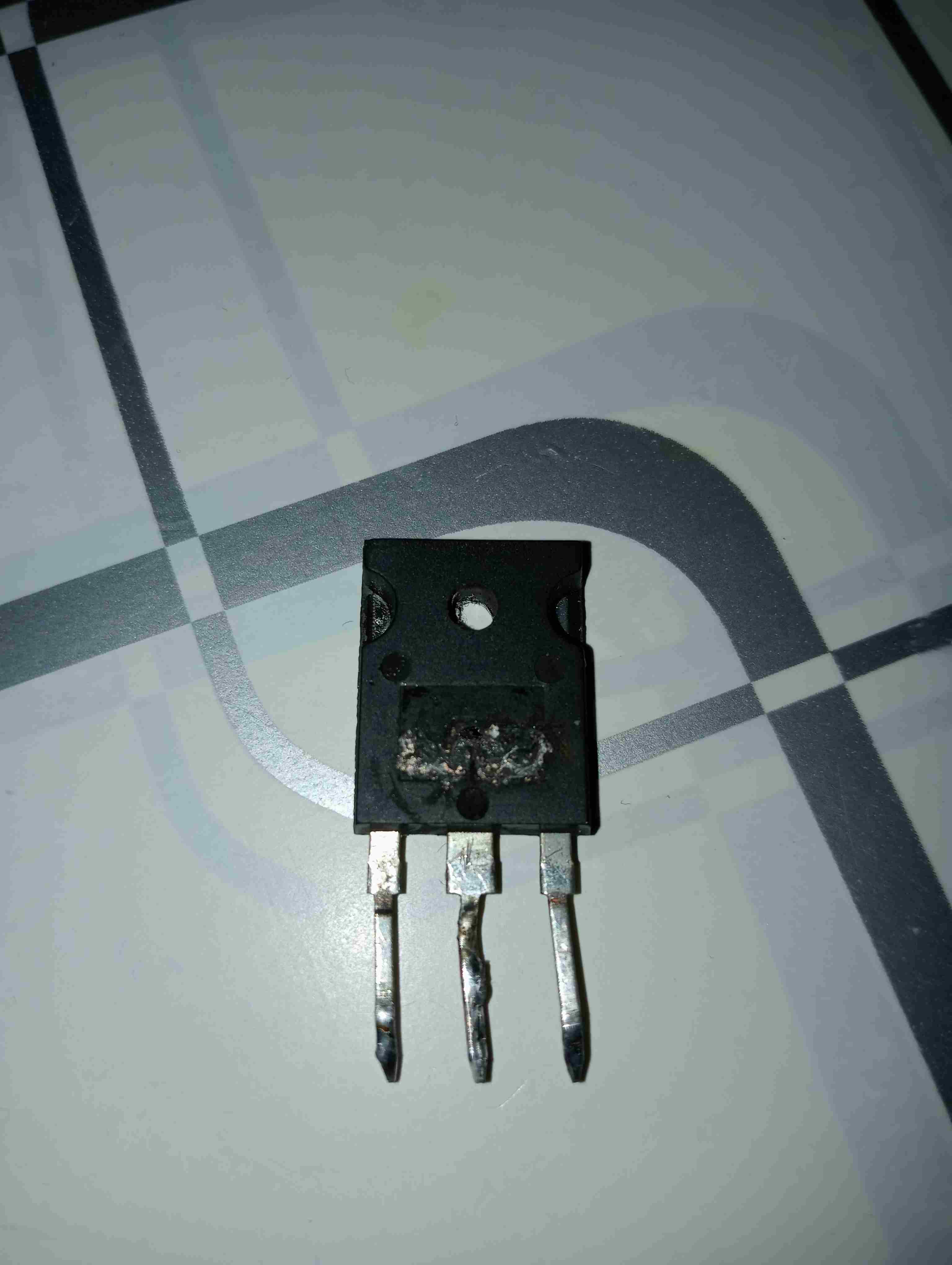

Pasquale Abategiovanni Inserito: 11 aprile 2024 Segnala Inserito: 11 aprile 2024 salve buona serata ho un problema su una scheda kxtl-230 mosfet bruciato su tapis roulan non si legge la potenza mi puo aiutare a sostituire il pezzo.Volevo sapere il codice per comprarlo la ringrazio..buona serata.tapis roulant power run 1200
NovellinoXX Inserita: 11 aprile 2024 Segnala Inserita: 11 aprile 2024 (modificato) Ciao. Prima di spendere soldi, trova la causa che ha fatto bruciare quel mos, a partire dal motore se ha qualche avvolgimento in corto. Modificato: 11 aprile 2024 da NovellinoXX
