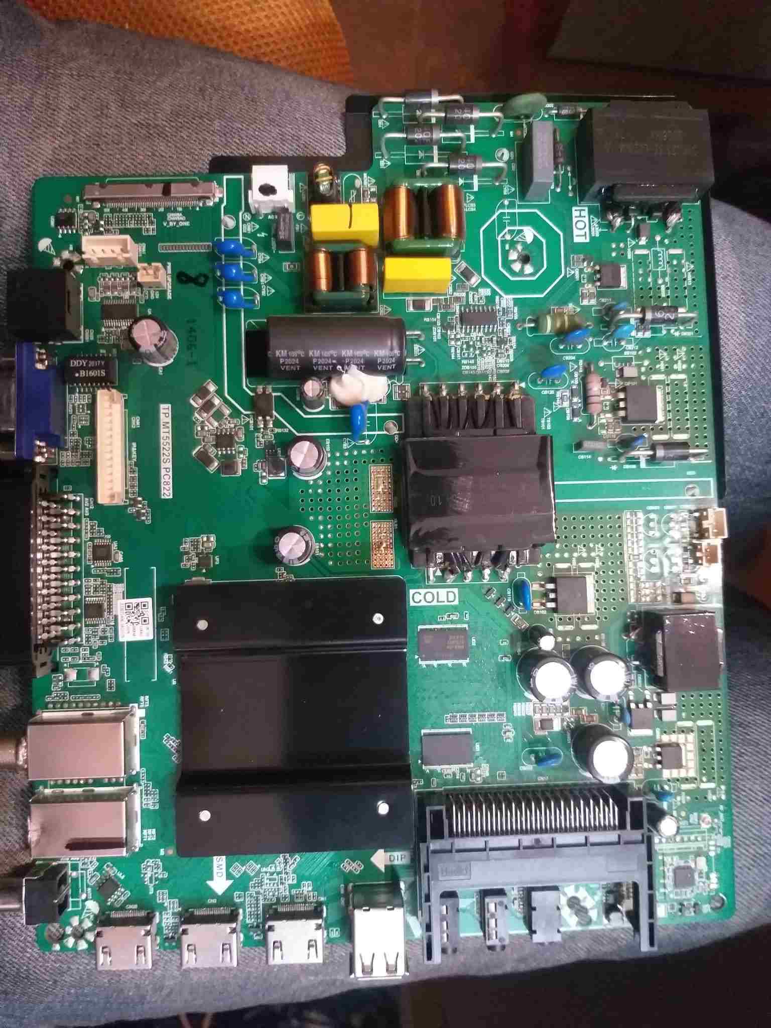

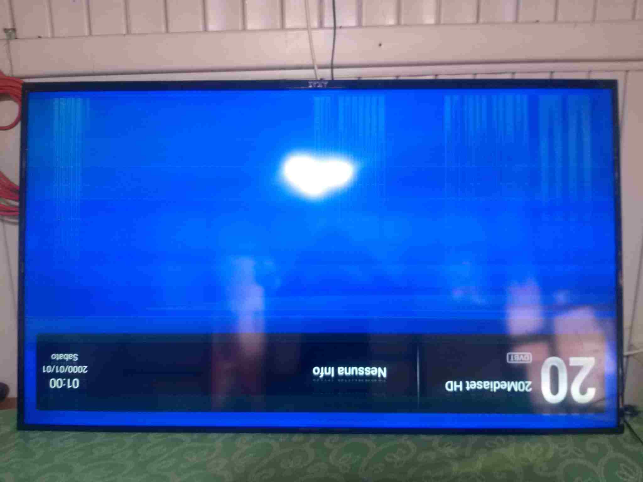

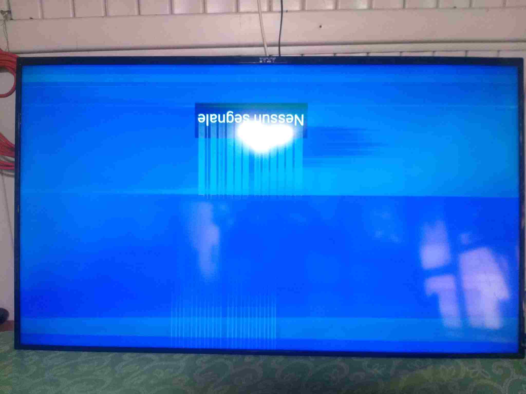

Luigi Gicco Inserito: 12 aprile Segnala Share Inserito: 12 aprile difetto dopo che hanno tirato via il filo dell'antennacon forza dal muro. da cosa puo dipendere? grazie Link al commento Condividi su altri siti More sharing options...
Dumah Brazorf Inserita: 12 aprile Segnala Share Inserita: 12 aprile (modificato) 32 minutes ago, Luigi Gicco said: dopo che hanno tirato via il filo dell'antennacon forza dal muro ... o dal televisore che mi pare di vedere una porta antenna divelta? Per lo meno smonta quel che resta e accertati non ci sia roba evidentemente rotta o in corto. Hai controllato come si vede con un ingresso hdmi? Che tanto nella migliore delle ipotesi useranno un decoder esterno. Modificato: 12 aprile da Dumah Brazorf Link al commento Condividi su altri siti More sharing options...
Luigi Gicco Inserita: 12 aprile Autore Segnala Share Inserita: 12 aprile Dumah Brazorf, grazie proverò Link al commento Condividi su altri siti More sharing options...
