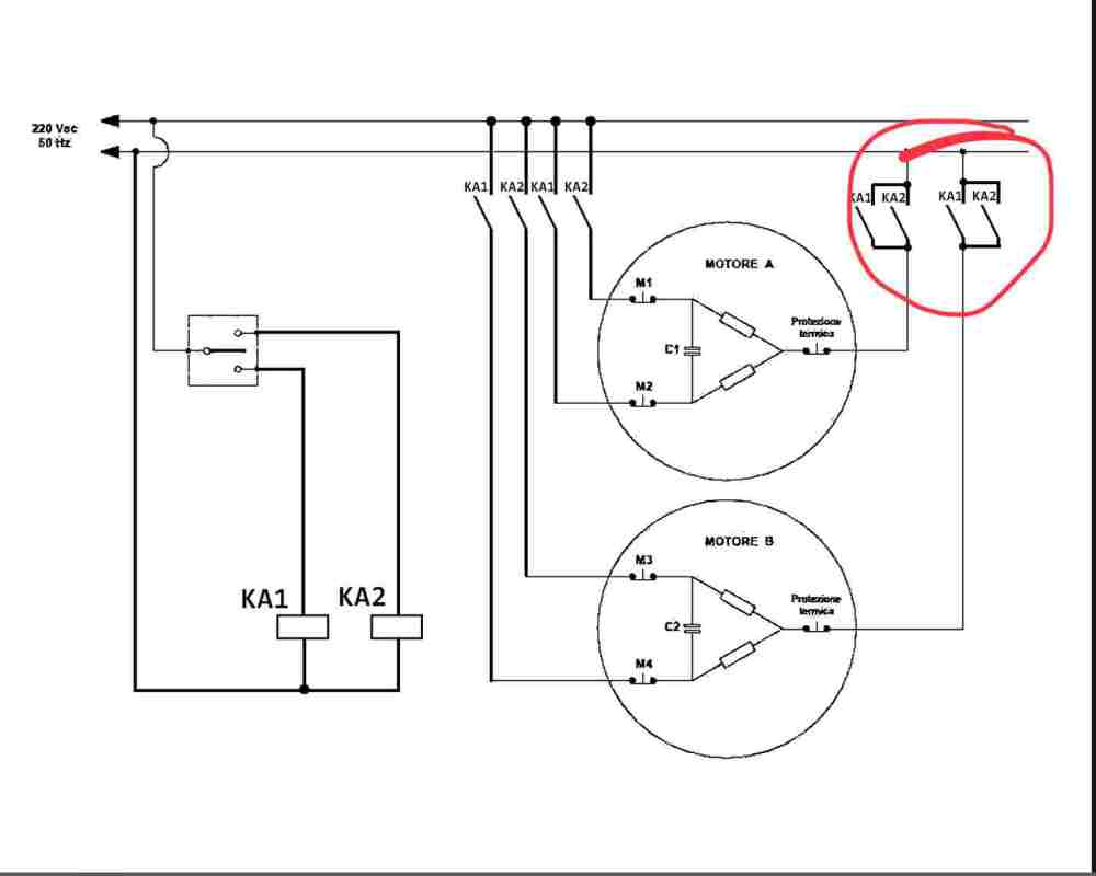

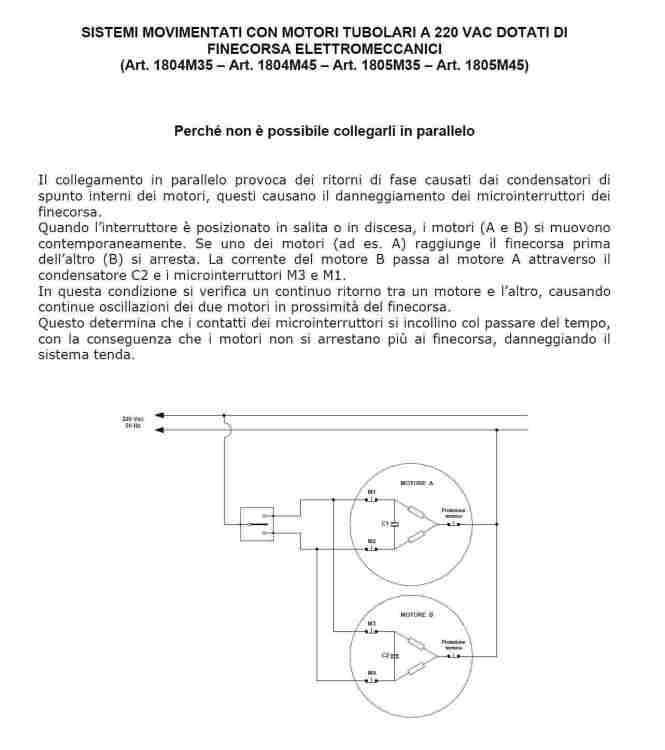

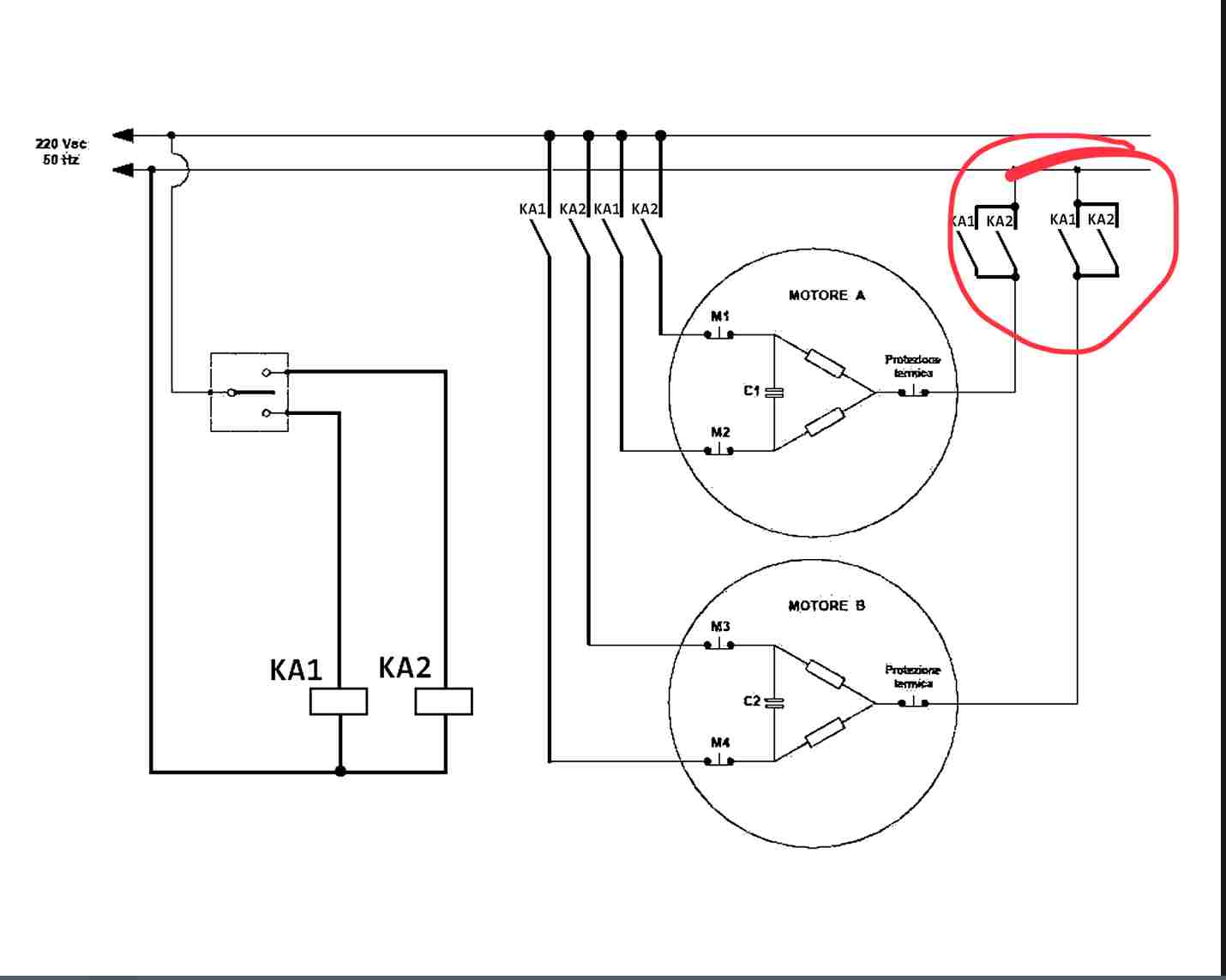

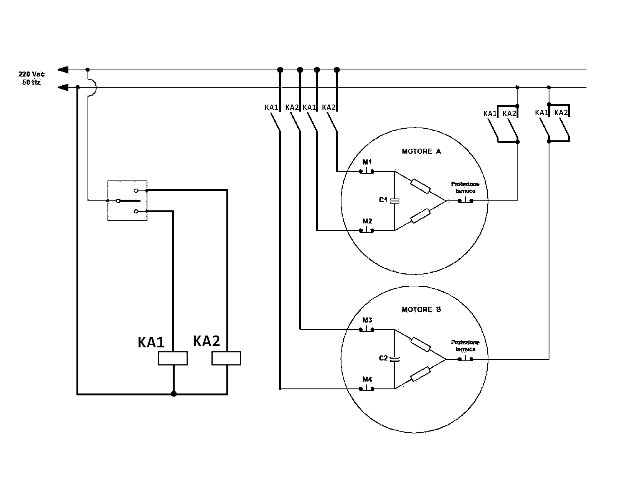

B-Right Inserito: 12 aprile Segnala Share Inserito: 12 aprile (modificato) Buongiorno a tutti, Sono arrivato su questo forum perchè ho trovato una discussione vecchia che discuteva sullo stesso problema che ho. L'utente aveva risolto usando 2 relé Omron MK2p da 230 V per gestire due motori di tapparelle con un solo commutatore ma l'immagine dello schema non è più disponibile. Allego il documento del produttore che spiega perchè non posso collegarli semplicemente in parallelo. Modificato: 12 aprile da B-Right Link al commento Condividi su altri siti More sharing options...
luigi69 Inserita: 12 aprile Segnala Share Inserita: 12 aprile Si si è vero Volendo si può mettere un relè Oppure spendendo un poco di più, si possono usare i moduli di automazione per tapparelle , che garantiscono altre funzioni. Certo....il relè ausiliario 20 Euro....un modulo....dagli 80 in su Link al commento Condividi su altri siti More sharing options...
B-Right Inserita: 12 aprile Autore Segnala Share Inserita: 12 aprile Caro Luigi, grazie per il tempo preso per rispondermi. Potresti postare lo schema elettrico per i relè? Link al commento Condividi su altri siti More sharing options...
Roberto Garoscio Inserita: 12 aprile Segnala Share Inserita: 12 aprile È semplice, servono 2 relè NO per motore oppure 2 relè con doppio scambio che comandano i due motori, il pulsante su e giù comanderà le bobine dei vari relè di salita o di discesa. In questo modo gli avvolgimenti dei motori non saranno in parallelo perché sezionati dai relè. Link al commento Condividi su altri siti More sharing options...
ROBY 73 Inserita: 12 aprile Segnala Share Inserita: 12 aprile Ciao B-Right, oltre ai relè e centraline di cui si è già discusso, chiedo anche a te come all'altro utente nell'altra discussione in cui ti eri accodato, quale marca e serie di interruttori hai a casa, magari ti basta un semplice commutatore bipolare come ad esempio il Vimar 14060, risparmieresti soldi ed "incasinamenti" di fili, poi vedi tu Link al commento Condividi su altri siti More sharing options...
luigi69 Inserita: 13 aprile Segnala Share Inserita: 13 aprile Se ne parla qui se può esserti utile Link al commento Condividi su altri siti More sharing options...
B-Right Inserita: 13 aprile Autore Segnala Share Inserita: 13 aprile 12 hours ago, ROBY 73 said: Ciao B-Right, oltre ai relè e centraline di cui si è già discusso, chiedo anche a te come all'altro utente nell'altra discussione in cui ti eri accodato, quale marca e serie di interruttori hai a casa, magari ti basta un semplice commutatore bipolare come ad esempio il Vimar 14060, risparmieresti soldi ed "incasinamenti" di fili, poi vedi tu In casa ho la serie Bticino Living Light e come frutto per il comando ho questo: https://catalogo.bticino.it/prodotto/soluzioni-per-edifici-residenziali-e-nel-terziario/livinglight/livinglight-smart/BTI-N4027C-IT Link al commento Condividi su altri siti More sharing options...
luigi69 Inserita: 13 aprile Segnala Share Inserita: 13 aprile bene , quindi fa gia tutto lui...ma non volevi metterne 2 ? per quello che dicevi se montare un rele ? lo sconsiglierei...metterei due di questi dispositivi Link al commento Condividi su altri siti More sharing options...
B-Right Inserita: 13 aprile Autore Segnala Share Inserita: 13 aprile Perdonami Luigi se non mi sono spiegato bene, sono due motori che vorrei comandare con solo un comando che è quello che ho postato sopra. Link al commento Condividi su altri siti More sharing options...
luigi69 Inserita: 13 aprile Segnala Share Inserita: 13 aprile 1 ora fa, B-Right ha scritto: sono due motori che vorrei comandare con solo un comando che è quello che ho postato sopra. per i vari motivi citati nelle discussioni , io lo sconsiglio vivamente , per non tirarti dentro problemi non solo nell'immediato a memoria , negli ultimi anni , saranno almeno 5 le discussioni di questo tipo : io @B-Right lo sconsiglio Link al commento Condividi su altri siti More sharing options...
thinking Inserita: 13 aprile Segnala Share Inserita: 13 aprile Penso che hai bisogno di questo, ti servono 2 rele con almeno 3 contatti ognuno: Link al commento Condividi su altri siti More sharing options...
Maurizio Colombi Inserita: 13 aprile Segnala Share Inserita: 13 aprile (modificato) 1 ora fa, thinking ha scritto: ti servono 2 rele con almeno 3 contatti ognuno: Potrebbe essere la soluzione ideale, rimane sempre il fatto di non poter regolare le due tende (o tapparelle) in maniera singola. Trovo inutile il contatto sul neutro... Modificato: 13 aprile da Maurizio Colombi Link al commento Condividi su altri siti More sharing options...
ROBY 73 Inserita: 13 aprile Segnala Share Inserita: 13 aprile 9 ore fa, B-Right ha scritto: In casa ho la serie Bticino Living Light e come frutto per il comando ho questo: https://catalogo.bticino.it/prodotto/soluzioni-per-edifici-residenziali-e-nel-terziario/livinglight/livinglight-smart/BTI-N4027C-IT Da quello che vedo nel catalogo, sembra che non ci siano commutatori bipolari e visto che ce l'hai già connesso, ti conviene tenere quello e usare lo schema di @thinking 1 ora fa, Maurizio Colombi ha scritto: Trovo inutile il contatto sul neutro... In effetti non è strettamente necessario, ma è una sicurezza in più, male non fa Link al commento Condividi su altri siti More sharing options...
Maurizio Colombi Inserita: 13 aprile Segnala Share Inserita: 13 aprile 24 minuti fa, ROBY 73 ha scritto: non è strettamente necessario È meglio dire che è assolutamente inutile. Link al commento Condividi su altri siti More sharing options...
maurizio 83 Inserita: 14 aprile Segnala Share Inserita: 14 aprile (modificato) Con due N4027C fare una routine, se usi i relè la calibrazione? Modificato: 14 aprile da maurizio 83 Link al commento Condividi su altri siti More sharing options...
drn5 Inserita: 14 aprile Segnala Share Inserita: 14 aprile (modificato) In diversi hotel per le taparelline a lamelle dentro i doppi vetri delle finestre si mette un doppio pulsante per su/giù generale, ma si lasciano comunque quelli per su/giù delle singole finestre. I relè a 2 contatti sono più che sufficienti...A 3 contatti c'è un inutile cablaggio. Modificato: 14 aprile da drn5 Link al commento Condividi su altri siti More sharing options...
Roberto Garoscio Inserita: 14 aprile Segnala Share Inserita: 14 aprile 10 ore fa, Maurizio Colombi ha scritto: È meglio dire che è assolutamente inutile. Esatto. 57 minuti fa, drn5 ha scritto: I relè a 2 contatti sono più che sufficienti...A 3 contatti c'è un inutile cablaggio. Infatti. Link al commento Condividi su altri siti More sharing options...
B-Right Inserita: 14 aprile Autore Segnala Share Inserita: 14 aprile Grazie per i consigli, se dovessi optare per lo schema di @thinking mi potreste gentilmente spiegare in che senso sono sufficienti a 2 contatti? Link al commento Condividi su altri siti More sharing options...
Roberto Garoscio Inserita: 14 aprile Segnala Share Inserita: 14 aprile Quelli cerchiati non servono. Link al commento Condividi su altri siti More sharing options...
B-Right Inserita: 15 aprile Autore Segnala Share Inserita: 15 aprile Grazie! Che marca mi consigliate di prendere per i relè? Link al commento Condividi su altri siti More sharing options...
Roberto Garoscio Inserita: 15 aprile Segnala Share Inserita: 15 aprile Una marca vale l’altra. Link al commento Condividi su altri siti More sharing options...
