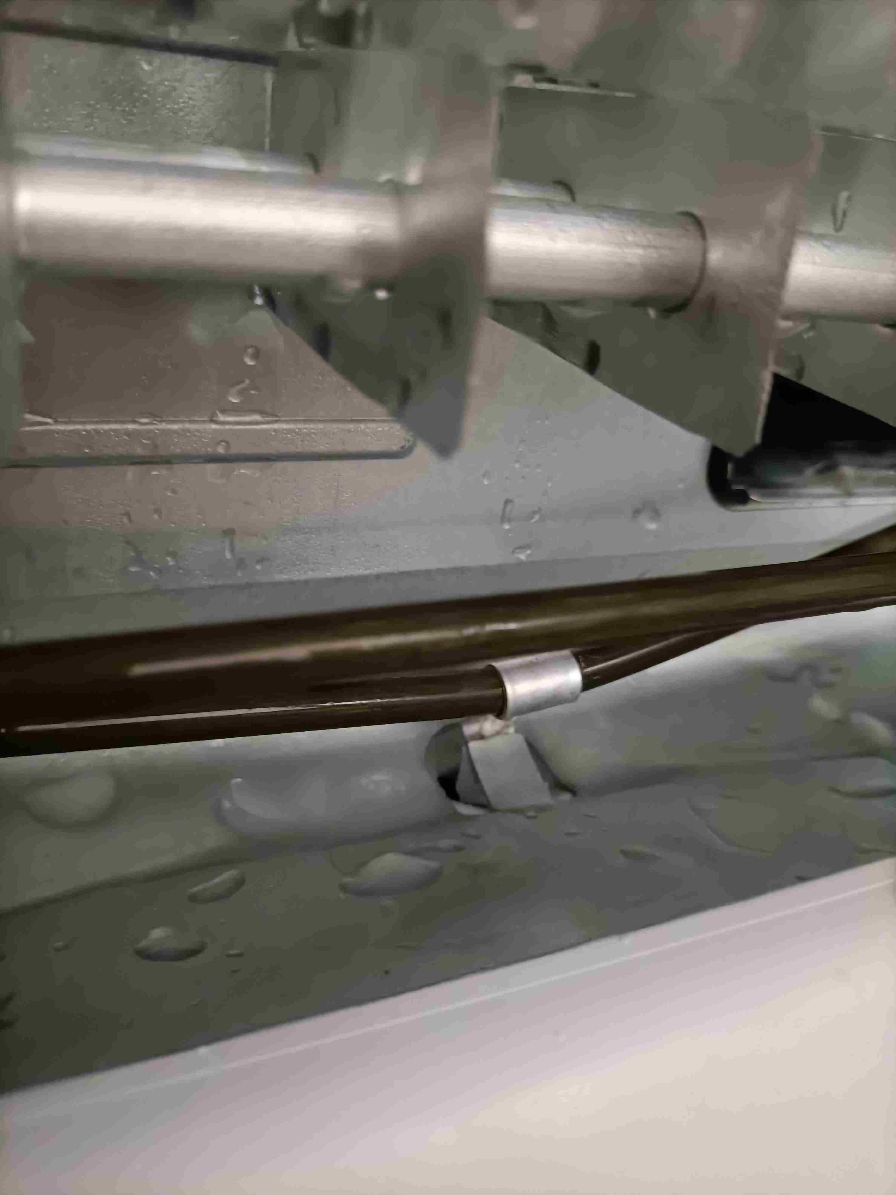

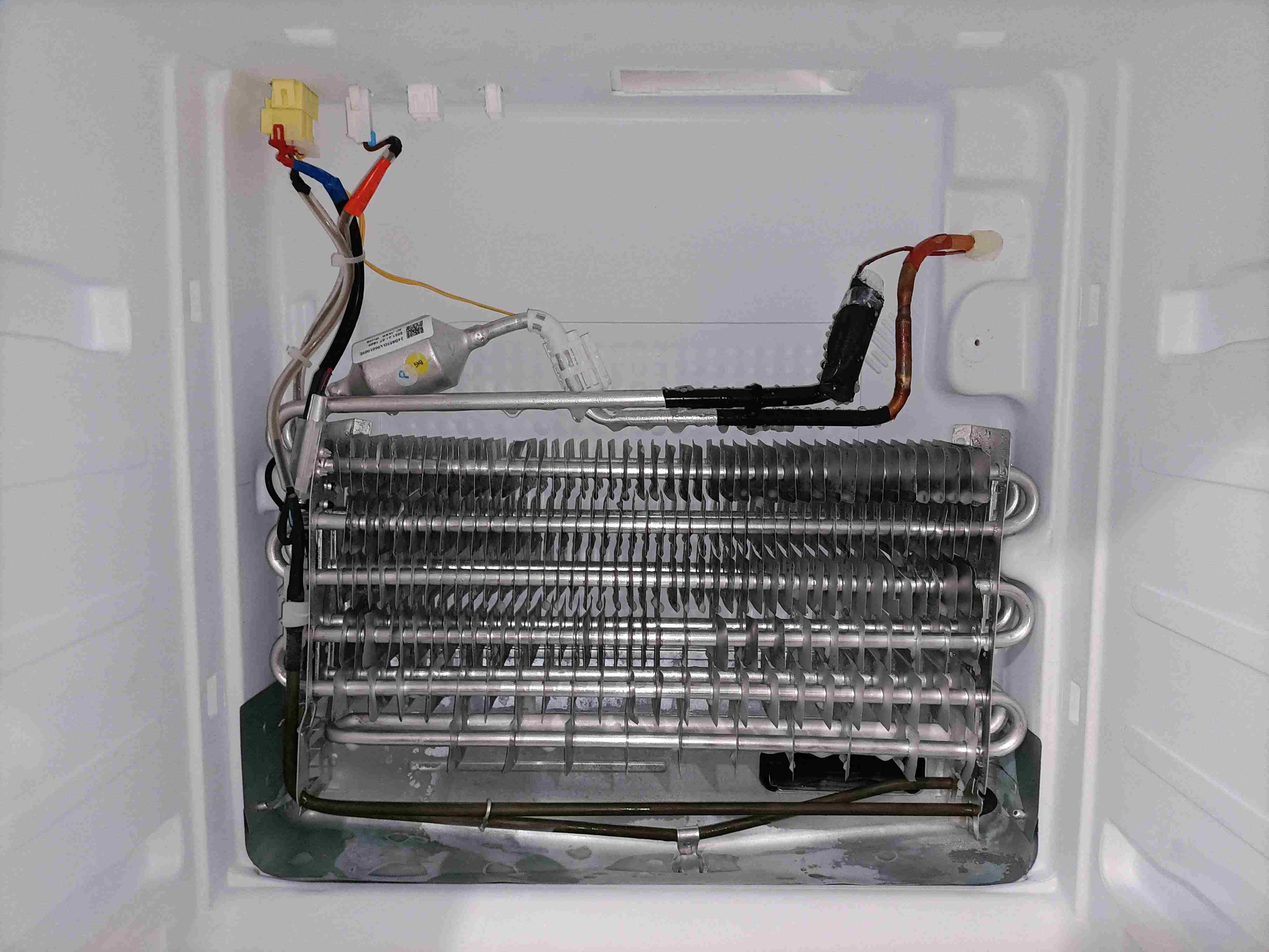

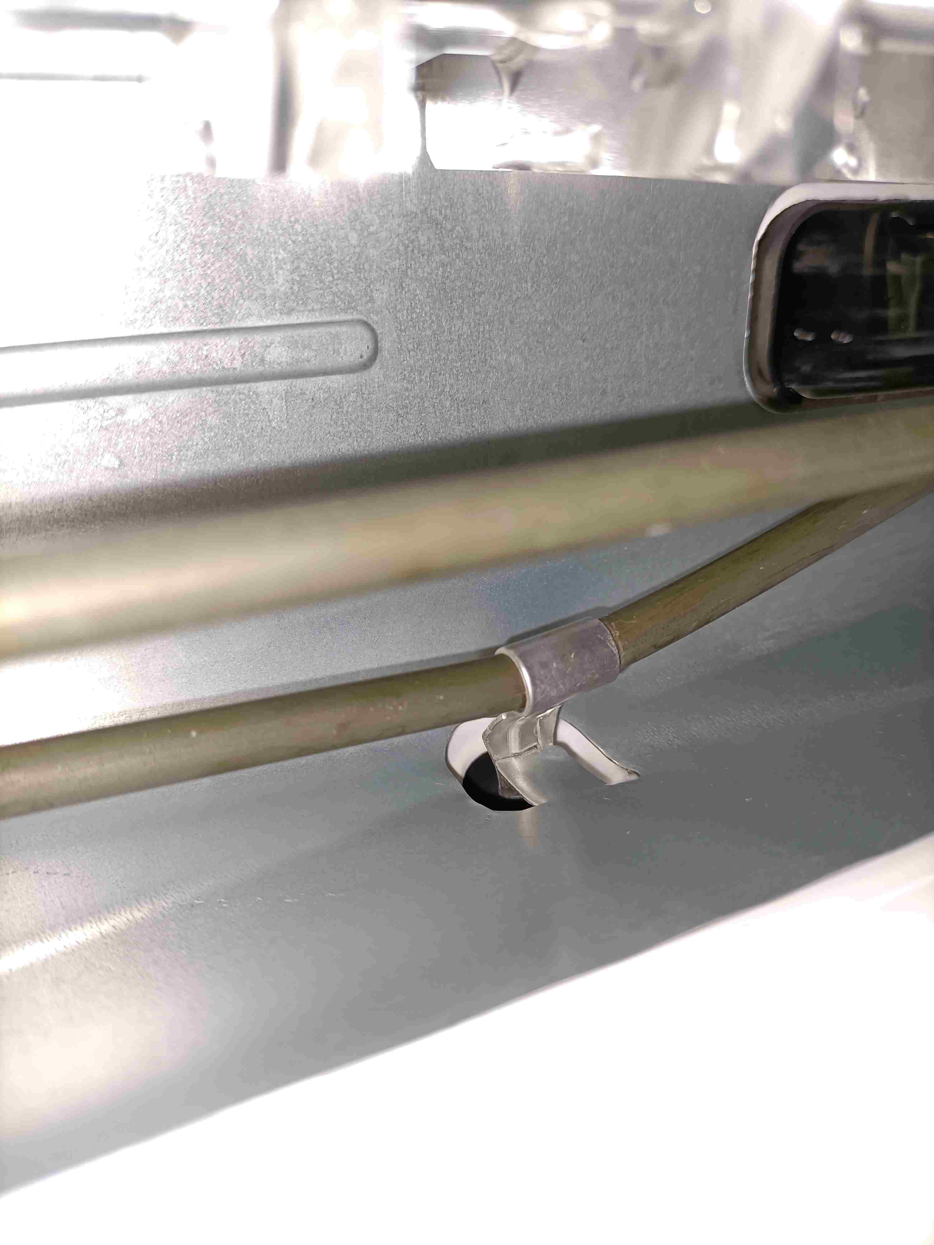

Frigorifero ghiaccio sul fondo del congelatore
Buonasera,
ho un frigorifero Samsung RB29FERNCSA.
A gennaio ho sentito suonare l'allarme e con mia sorpresa ho visto uscire acqua dal congelatore. Cercando online ho capito che avrei potuto smontare il pannello interno e sciogliere il ghiaccio per farlo fluire nuovamente nel tubicino di scolo sul retro. Così ho fatto, ma dopo tre mesi è successo nuovamente.
Il ghiaccio non si trova sullo sbrinatore, ma solo sotto in corrispondenza del foro di scarico e sul fondo del congelatore.
Quale potrebbe essere il problema?
Ringrazio anticipatamente per le risposte che vorrete dare
Stefano Dalmo
Sistema bene la resistenza di sbrinamento nel gocciolatoio  , se non ne ha una dedicata posta alla base , e ce ne scende parte di quella della batteria evaporatore ,  falla avvicinare al  fondo , nelle vicinanze del foro di scolo .
basta  1cm dalla plastica di fondo .
alza i piedini del frigo anteriori , in modo da dare una leggera pendenza verso il posteriore .
controlla il terminale di scolo nel vano motore se fosse sporco internamente o se fosse indurito e ostacola lo scorrere della condensa.
Buonasera Sig. Stefano!
La ringrazio intanto per la sua cortese risposta.
I piedini li avevo alzati e il terminale di scolo l'ho controllato, ho provato anche a far passare un filo metallico morbido all'interno ed è uscito sul retro. Ho anche fatto scorrere dell'acqua dopo aver sciolto il ghiaccio ed è fluita senza problemi.
Le allego delle foto della resistenza (l'ho appena smontato per seguire i suoi consigli su un vecchio post). Si stava già riformando del ghiaccio in due giorni!
Non è che la resistenza è bruciata o è scattato il suo termofusibile?
Salve Ciccio!
Grazie per la risposta, ma non sono un'esperta, non saprei come verificare.
Ha qualche consiglio in merito?
47 minuti fa, Spuri ha scritto:
ma non sono un'esperta, non saprei come verificare.
Allora, secondo me, è meglio che ti rivolgi a persona competente; con il fai ta te, se non si ha un minimo di competenza, si rischia di fare danni e/o di farsi male.
Stefano Dalmo
18 ore fa, Stefano Dalmo ha scritto:
 falla avvicinare al  fondo , nelle vicinanze del foro di scolo .
Scusa , ma te l’ho già scritto cosa fare ,
anche senza vederlo !
tira  quell’anello che unisce i due corpi di resistenza , a sinistra , verso la parete di sinistra , poi con forza piega la resistenza che sta giù verso il foro  , in modo che  la parte ripiegata della piastrina che entra nel foro lambisca il foro di scolo  .
tra resistenza e foro 1cm
20 ore fa, Stefano Dalmo ha scritto:
Il 12/4/2024 alle 20:06 , Stefano Dalmo ha scritto:
 falla avvicinare al  fondo , nelle vicinanze del foro di scolo .
Scusa , ma te l’ho già scritto cosa fare ,
anche senza vederlo !
Sì ho fatto quello che ha detto anche se la resistenza è durissima.
Aspetterò qualche giorno e poi controllerò se sta funzionando correttamente. Le allego una foto. Grazie!
