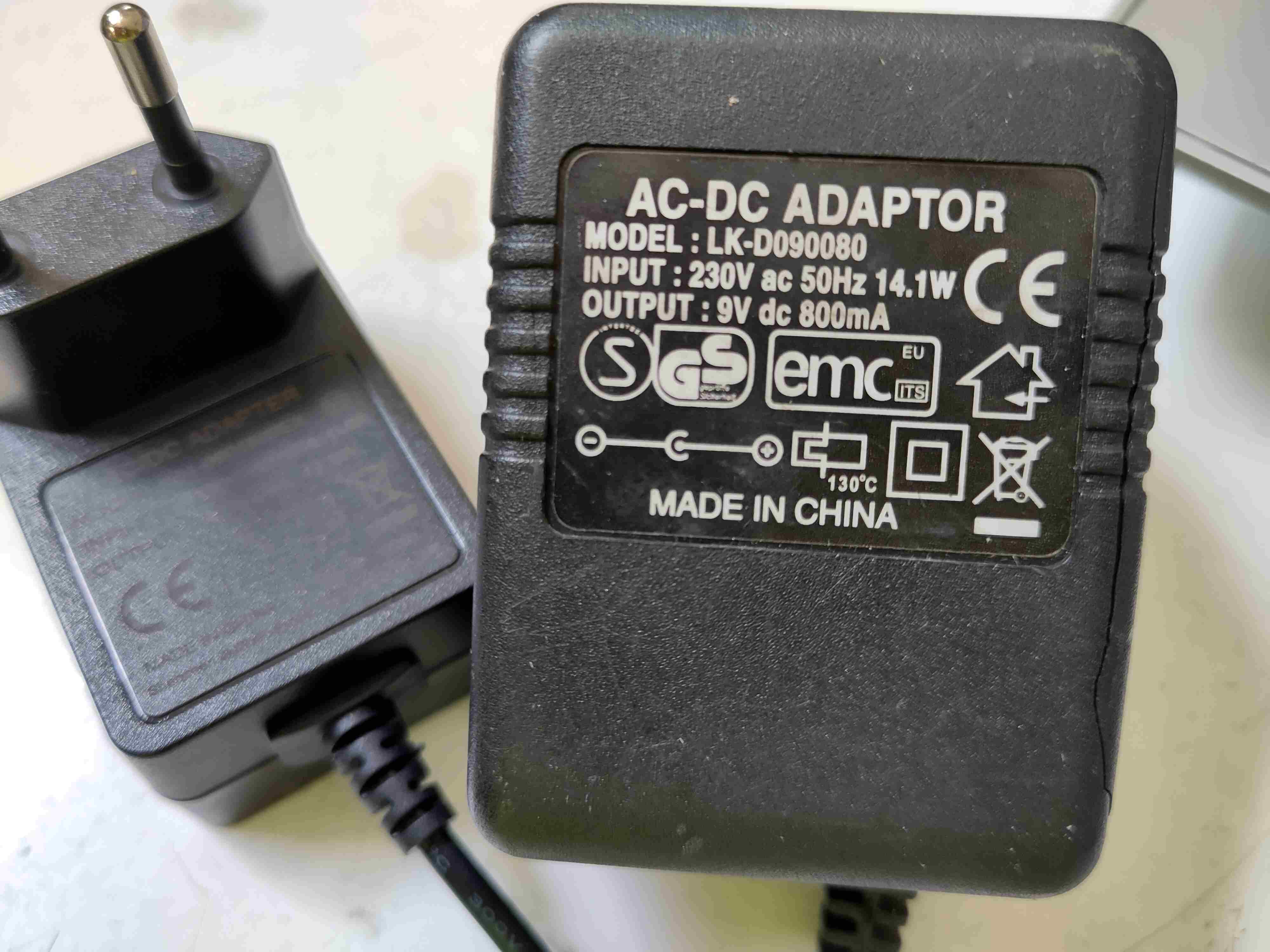

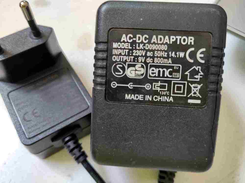

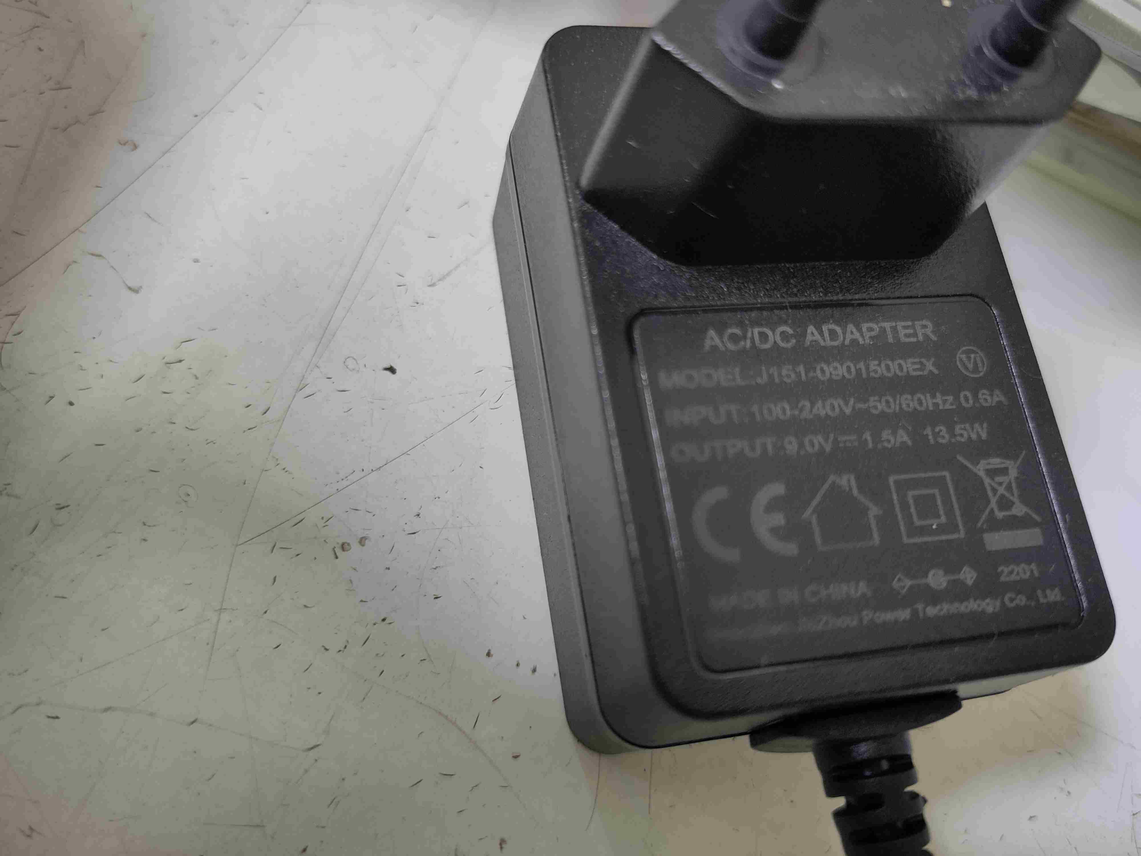

Pappardella Inserito: 13 aprile 2024 Segnala Inserito: 13 aprile 2024 Buongiorno a tutti, allego due foto. Una di un alimentatore elettromeccanico ed uno di un alimentatore switching. Apparentemente le caratteristiche sono identiche, ) 9 V dc in uscita per entrambi, però uno funziona e l'altro no. L'applicazione è di caricabatteria a l piombo di 9 V. Ciò è dovuto alla diversa elettronica fra i due? Ho provato di collegare uno switching a 12 V dc, e questoi carica la batteria. Posso utilizzarlo o rischio di danneggiarla? Grazie e buona domenica!!
patatino59 Inserita: 13 aprile 2024 Segnala Inserita: 13 aprile 2024 3 minuti fa, Pappardella ha scritto: uno funziona e l'altro no Quale non funziona e quale è quello originale ? 3 minuti fa, Pappardella ha scritto: caricabatteria al piombo di 9 V Non esistono batterie al piombo da 9 volt, vanno a multipli di 2, forse il tuo uso è per caricare una batteria da 6 volt ? Se è così, il circuito di regolazione è interno all'apparato, che non conosciamo, e l'uso dell'alimentatore da 12 volt potrebbe essere tollerato. Considera che l'alimentatore elettromeccanico da 9 volt, ha una tensione a vuoto anche superiore a 12 volt, quindi sei a posto.
Pappardella Inserita: 13 aprile 2024 Autore Segnala Inserita: 13 aprile 2024 34 minuti fa, patatino59 ha scritto: Quale non funziona e quale è quello originale ? Ciao e grazie della risposta! L'originale è quello elettromeccanico, nella foto ha la scritta sul retro. In officina avevo un altro switching che non ho postato è a 12 V e funziona. Vado a controllare la tensione della batteria, potrebbe essere un 8 V? Alimenta una bilancia...
patatino59 Inserita: 13 aprile 2024 Segnala Inserita: 13 aprile 2024 14 minuti fa, Pappardella ha scritto: potrebbe essere un 8 V Potrebbe Per sicurezza, una volta carica, non tenere l'alimentatore sempre collegato. Se possibile senti se la batteria si scalda durante la carica, e staccala prima che si surriscaldi.
Pappardella Inserita: 13 aprile 2024 Autore Segnala Inserita: 13 aprile 2024 Avevi ragione, la batteria è a 6 V, 4,5 Ah. Secondo te come mai lo switching da 9 V non riesce a caricarla nonostante sia 3 V sopra la tensione della batteria al piombo?
Livio Orsini Inserita: 13 aprile 2024 Segnala Inserita: 13 aprile 2024 (modificato) Un alimentatore eroga <=0,8A, l'altro <=1,5A. Potrebbe essere che il primo si "sieda" e non riesca a caricare la batteria. In genere negli switching decenti, quando la richiesta di corrente supera il limite, il circuito di pèrotezione porta a zero la ensione di uscita. Modificato: 13 aprile 2024 da Livio Orsini
piergius Inserita: 14 aprile 2024 Segnala Inserita: 14 aprile 2024 (modificato) Il 13/4/2024 alle 12:34 , Pappardella ha scritto: come mai lo switching da 9 V non riesce a caricarla nonostante sia 3 V sopra la tensione della batteria al piombo? - È capitato anche a me . La differenza è che quello elettromeccanico non è stabilizzato, quindi escono circa 9V×1,41 ... Il 13/4/2024 alle 10:42 , patatino59 ha scritto: Considera che l'alimentatore elettromeccanico da 9 volt, ha una tensione a vuoto anche superiore a 12 volt, ... il circuito di regolazione è interno all'apparato Perciò sopporta i 12V stabilizzati . - Altri Apparati hanno in ingresso anche un Ponte di Diodi e relativo Elettrolitico ; In caso possono funzionare indifferentemente con 9V~, o 9Vdc non stabilizzata, Oppure 12Vdc stabilizzati . - Buona Domenica ! Modificato: 14 aprile 2024 da piergius Saltato parola
