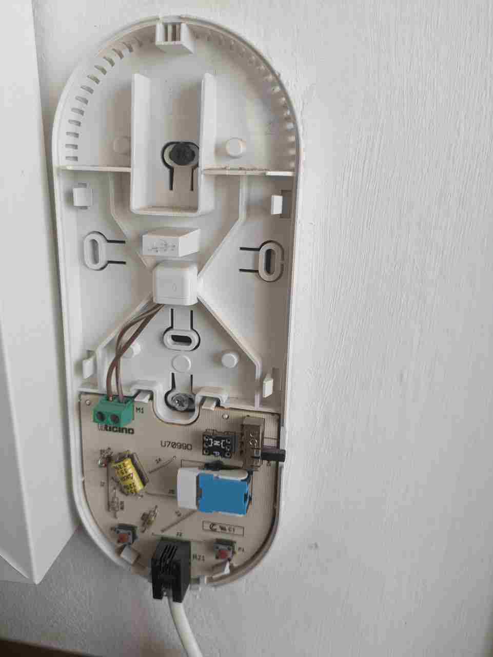

Roshi Inserito: 14 aprile 2024 Segnala Inserito: 14 aprile 2024 (modificato) Buongiorno, ho già cercato sul forum ma non sono riuscito a trovare una situazione identica alla mia, chiedo perdono in anticipo qualora non abbia cercato bene. Vivo in una palazzina di 4 unità abitative, il citofono sulla strada ha quindi 4 pulsanti, uno per unità abitativa, che fa squillare il mio citofono bticino in casa, no videocitofono. Da casa mia ho 2 tasti, uno che accende la luce delle scale, e uno, quello che interessa a noi, che apre il solo cancello esterno Il mio problema è che mi squilla il ring (e solo quello) anche quando suonano il campanello di altri condomini, il collegamento eseguito l'ho allegato, seguendo le istruzioni dell'app (che non ritrovo) Devo invertire i cavi? Ho sbagliato qualcosa? Se non si vede bene il cavo giallo è il B1 e il cavo arancione è B2 (gli unici 2 collegati) rispettivamente a destra e a sinistra guardando il citofono come in foto Grazie in anticipo! Elia Modificato: 14 aprile 2024 da Roshi
Roshi Inserita: 17 aprile 2024 Autore Segnala Inserita: 17 aprile 2024 Ciao! Per caso qualcuno ha un'idea su come fare a risolvere? Avevo letto in un vecchio thread, ma con modelli diversi, che qualcuno aveva risolto con dei diodi o un relè ma non conoscendo bene il sistema a bus bticino non so se è adattabile il tutto Grazie in anticipo
patatino59 Inserita: 17 aprile 2024 Segnala Inserita: 17 aprile 2024 3 ore fa, Roshi ha scritto: Avevo letto in un vecchio thread, ma con modelli diversi Secondo me puoi fare poco. Il sistema BUS ha dei segnali che transitano per tutto il condominio, per questo usa solo due fili. Come diavolo fa il RING, senza specifica programmazione, a sapere a quale interno è connesso ? Non si tratta solo di invertire fili o aggiungere altri accrocchi ! Attenzione a non creare problemi al condominio, con queste diavolerie in commercio...
Roshi Inserita: 17 aprile 2024 Autore Segnala Inserita: 17 aprile 2024 Certo, ovviamente il mio obiettivo è non creare nessun fastidio ai condomini, per questo ho chiesto qui dove ci sono persone più esperte di me
rfabri Inserita: 22 aprile 2024 Segnala Inserita: 22 aprile 2024 Il citofono lo hai aggiunto tè?, se si ti sei dimenticato i configuratori che servono a dare un indirizzo preciso al tuo interno, vedi quadratino nero con sigla N e P, solo che mi pare molto strano che suoni lo stesso con le chiamate che avranno gia un indirizzo ben preciso degli altrri interni, i due fili bianchi assieme ai due marroni che fili sono?
Roshi Inserita: 2 maggio 2024 Autore Segnala Inserita: 2 maggio 2024 Ciao a tutti, per rispondere ad @rfabri il citofono era stato configurato da un "elettricista" (le virgolette sono d'obbligo visto il lavoro barbino che fece da N punti di vista) Ho risolto con l'assistenza di RING, fondamentalmente ho aperto una richiesta sul loro sito, hanno visionato il problema, mi hanno fatto fare dei test premendo pulsante mio e del vicino 3 volte ciascuno per 20 secondi, quindi dopo 2 giorni mi hanno contattato dicendomi di aver eseguito una configurazione sul mio Intercom. Fatto i test e risolto, spero non capiti a nessun altro, ma qualora dovesse capitare, almeno conosciamo la soluzione Buona giornata a tutti, potete chiudere il thread!
ROBY 73 Inserita: 2 maggio 2024 Segnala Inserita: 2 maggio 2024 (modificato) Il 2/5/2024 alle 12:10 , Roshi ha scritto: .......Ho risolto con l'assistenza di RING, fondamentalmente ho aperto una richiesta sul loro sito, hanno visionato il problema, mi hanno fatto fare dei test premendo pulsante mio e del vicino 3 volte ciascuno per 20 secondi, quindi dopo 2 giorni mi hanno contattato dicendomi di aver eseguito una configurazione sul mio Intercom. Fatto i test e risolto,...... Boh 🤔, vai a capirlo tu sto "aggeggio" (inteso come Ring) Comunque, l'importante è che funzioni, ciao Modificato: 7 maggio 2024 da Maurizio Colombi Unificata la formattazione del testo.
rfabri Inserita: 7 maggio 2024 Segnala Inserita: 7 maggio 2024 io a sta storia dei 3 volte per 20 secondi non ci credo, il bus bticino va con i configuratori, poi un altro appartamento con altro inderizzo di configurazione che poi non sono nemeno intercomunicanti questi citofoni , poi sono collegati ad internet? che ti hanno fatto una configurazione sull'intercom?
