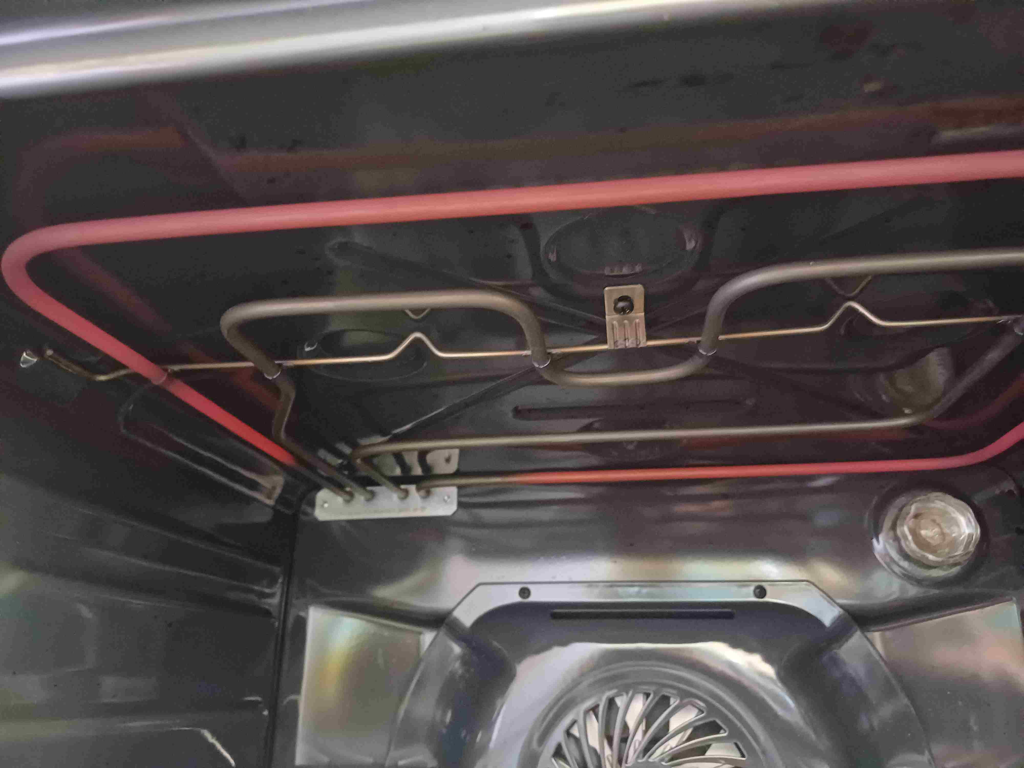

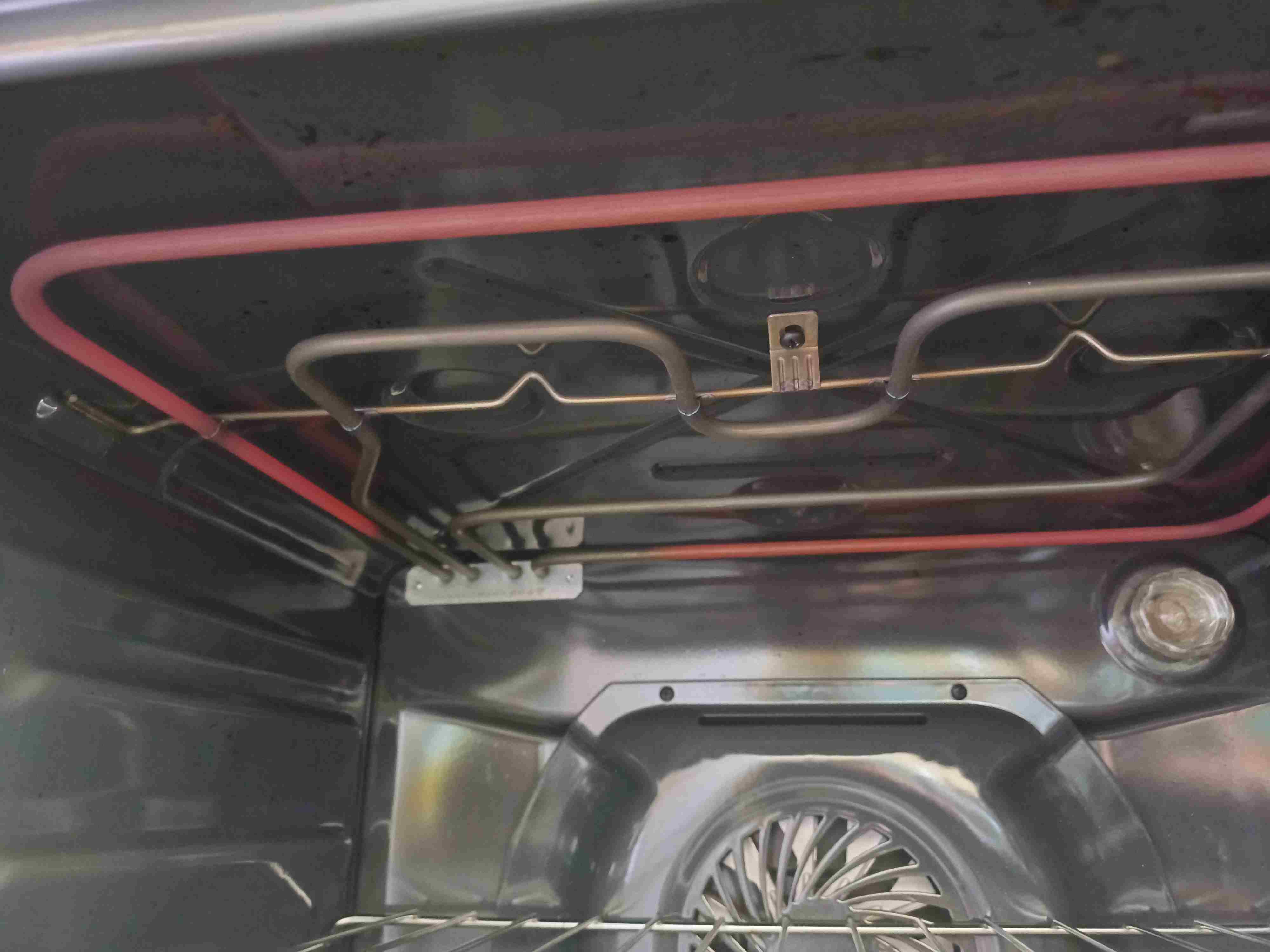

paolaok Inserito: 14 aprile Segnala Share Inserito: 14 aprile Ciao a tutti, ultimamente mi escono torte e lasagne crude non riesco a capire se è un problema del forno o delle ricette... Mi spiego... Forno Candy di Dicembre 2020, usato per me poco, cioè tipo una volta al mese... È normale che la resistenza sia così (vedi allegato)? A me sembra ne vada solo una... il forno lho messo sul 200 per 10 minuti... Nel caso sia un problema di resistenza, mi conviene cambiarla o cambiare direttamente il forno? Considerate che potrei usufruire deliva agevolata per disabili... grazie Link al commento Condividi su altri siti More sharing options...
Stefano Dalmo Inserita: 14 aprile Segnala Share Inserita: 14 aprile Quella centrale è il grill , non funziona se non imposti grill. Semmai devi vedere se ti funziona quella nascosta sotto il fondo . A forno freddo , accendi in funzione sotto sopra e tieni la mano appoggiata sul fondo , se senti che inizia a riscaldare , funziona se non senti niente anche dopo 1minuto , è rotta. Link al commento Condividi su altri siti More sharing options...
