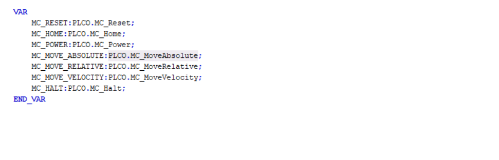

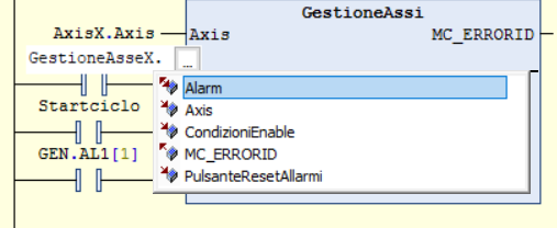

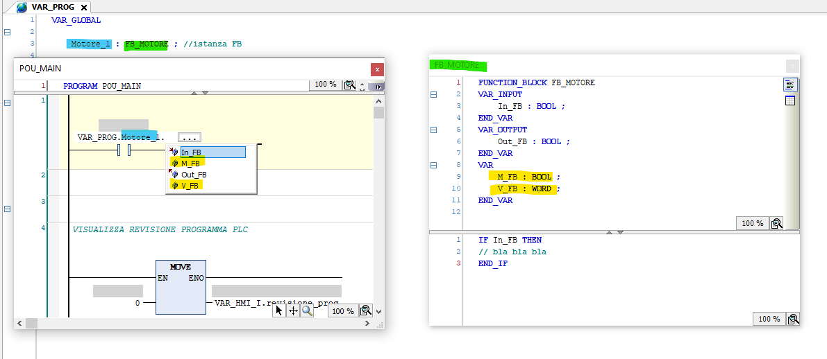

Codesys
Buongiorno,
sto eseguendo la stesura di un software con cpu TM323 scritto in codesys.
ho creato un FB, vorrei poter visualizzare le variabili dell'FB esternamente ma non come in/out/in-out, quello che con il PLC siemens poi farei con delle variabili stat e visualizzabili tramite la DB.
Qualcuno sa come fare?
grazie mille
zanellatofabio
tutta l'istanza dell' FB è usabile
Non conosco il plc M323, anzi non lo trovo proprio come  modello, ma la programmazione è la stessa per tutti i modelli a base codesys
Usando i blocchi PLCOPEN da fuori all'FB non mi fa accedere...
come puoi vedere nella seconda immagine non riesco ad accedere ai dati plcopen dichiarati nell'FB
In ogni caso anche se creo un semplice FB Con una variabile bool dall'esterno non mi lascia accedere...
zanellatofabio
Ciao, ma che versione di codesys usi?
13 minuti fa, zanellatofabio ha scritto:
Ciao, ma che versione di codesys usi?
in realtà sto usando machine expert logic builder V2.2.1
zanellatofabio
devi andare su tool, option, SmartCoding e mettere il flag su : Show all istances variables in input assistant
Grandissimo.. ora funziona.
grazie mille
