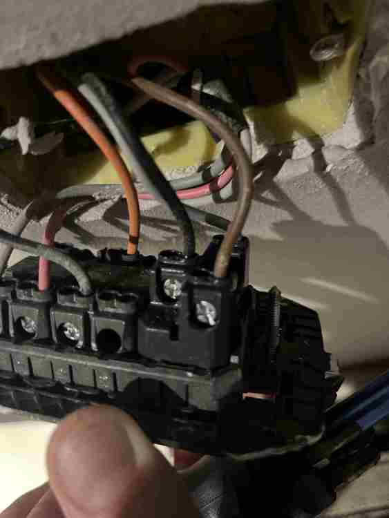

domotizzare l'apertura e la chiusura di tutte le tapparelle elettriche
Ciao a tutti,
ho un pulsante generale interbloccato per abbassare ed alzare tutte le tapparelle elettriche di casa .
Visto che spesso moglie e figli si dimenticano di abbassarle quando escono da casa, volevo aggiungere uno shelly per farlo da remoto .
Ho letto e visto tanti video che spiegano come collegare uno shelly2 ma bisognerebbe collegare anche i cavi del motore che io nell'interruttore generale non ho .
Ho solo 3 fili : salita, discesa e neutro.
Ho già uno shelly 2 pm, come devo collegarlo mantenendo anche il pulsante ? (se posso farlo) .
grazie !
Stefano Dalmo
 I tre fili che hai nella cassetta   Sull’Inter bloccato sono  due dei tre fili del motore   (Salita e discesa) e un filo della linea 220. Sul comune  del pulsante. , che può essere fase o neutro devi verificare , poi Devi portare nella cassetta del pulsante il polo mancante . Se il comune sul  pulsante  attuale è la fase , devi portare il neutro  , o viceversa .
poi il  comando lo metti collegato sullo shelly
Stefano Dalmo
L  comune  e s1-s2  salita e discesa  .
se su 01 metti  collegato il cavo della apertura ,quando premi il pulsante collegato su s1 si aprirà .
e quando premi il pulsante collegato su s2 si chiuderà .
Grazie mille del feedback. Il disegno l'ho visto nel manuale dello shelly.
Quindi i cavi su e giu collegati sul pulsante fisico vanno su 01 e 02 . poi s1 e s2 dallo shelly all' interruttore fisico e L che arriva al pulsante lo metto su L dello shelly e dalla L dello shelly verso L del pulsante.
La N dove lo prendo ? potrei prenderlo dalla cassetta dove ho un deviatore per un punto luce o sto scrivendo castronerie ?
Grazie mille !!
Stefano Dalmo
 Non sai se sul comune del pulsante hai L o N.
quindi lo devi verificare   E poi ne deduci quale manca e lo devi prendere nel punto più vicino possibile .non è detto che lo trovi nel deviatore , in una presa è certo .  Sarebbe il caso di vedere se la linea attuale delle tapparelle ha una linea dedicata o un collegamento sulle prese o un collegamento  su altro punto e prendere il polo mancante sulla stessa linea .
lo schema che vedi è uno schema completo  ,
ma tu sul comune motori hai già un collegamento fisso  , che è quello mancante nella cassetta del pulsante , ma non sai se c’è stato collegato il neutro (come nello schema di cui sopra) oppure la fase  ,
quindi devi verificare , non so se mi sono spiegato ,
lo schema è sempre lo stesso , ma potresti avere  fase e neutro invertiti.
N al posto di L  e L al posto di N  , per cui magari manca L e non N
Modificato: da Stefano Dalmo
Capito ! Quindi con un cerca fase capisco se N o L .
poi dalla cassetta prendo un N o un L giusto ? Ecco la foto della cassetta con il pulsante generale per le tapparelle, 1
interruttore e 1 deviatore .
Grazie per la tua gentilezza
Grazie mille del feedback. Il disegno l'ho visto nel manuale dello shelly.
Quindi i cavi su e giu collegati sul pulsante fisico vanno su 01 e 02 . poi s1 e s2 dallo shelly all' interruttore fisico e L che arriva al pulsante lo metto su L dello shelly e dalla L dello shelly verso L del pulsante.
Ho verificato che l'impianto è sezionato su luci e tapparelle quindi in quella cassetta spero di trovare tutto quello di cui ho bisogno.
Grazie mille !!
Grazie mille del feedback. Il disegno l'ho visto nel manuale dello shelly.
Quindi i cavi su e giu collegati sul pulsante fisico vanno su 01 e 02 . poi s1 e s2 dallo shelly all' interruttore fisico e L che arriva al pulsante lo metto su L dello shelly e dalla L dello shelly verso L del pulsante.
Ho verificato che l'impianto è sezionato su luci e tapparelle quindi in quella cassetta spero di trovare tutto quello di cui ho bisogno.
NOTA DI OGGI : HO VERIFICATO CHE NELLA CASSETTA MI MANCA IL NEUTRO. L'UNICA COSA CHE POSSO FARE è TIRARE UN NEUTRO DA UN'ALTRA CASSETTA SOTTO LO STESSO DIFFERENZIALE PER CHIUDERE IL CIRCUITO . GIUSTO  @Stefano Dalmo ?
Grazie mille !!
Modificato: da frossie
Stefano Dalmo
Si  lo stesso  neutro che va ai motori  .
Per cortesia non scrivere in maiuscolo .
Modificato: da Stefano Dalmo
Il 16/4/2024 alle 22:26 , Stefano Dalmo ha scritto:
Si  lo stesso  neutro che va ai motori  .
Per cortesia non scrivere in maiuscolo .
Grazie @Stefano Dalmo
Ho scritto in maiuscolo solo perchè era una nota successiva al messaggio precedente.
Domanda : ma basta un neutro qualsiasi sotto lo stesso differenziale o serve proprio quello di 1 motore per chiudere il circuito ?
Perchè ho trovato una cassetta con un neutro di una presa sotto lo stesso differenziale molto facile da tirare .
grazie ancora
Stefano Dalmo
Se è sotto lo stesso differenziale  ed oltre non ci sono magnetotermici  o altri interruttori  bipolari   che staccano  la linea alle tapparelle , lo puoi prendere anche nella presa .
Modificato: da Stefano Dalmo
5 ore fa, Stefano Dalmo ha scritto:
Se è sotto lo stesso differenziale  ed oltre non ci sono magnetotermici  o altri interruttori  bipolari   che staccano  la linea alle tapparelle , lo puoi prendere anche nella presa .
grazie stefano.
ti aggiorno se ce la faccio nel weekend !
Ce l'abbiamo fatta !
Ho tirato il neutro da una scatola di derivazione sotto lo stesso differenziale e funziona tutto !
Sia il pulsante precedente che lo shelly !
grazie !!!!
Il 18/4/2024 alle 21:05 , frossie ha scritto:
grazie stefano.
ti aggiorno se ce la faccio nel weekend !
