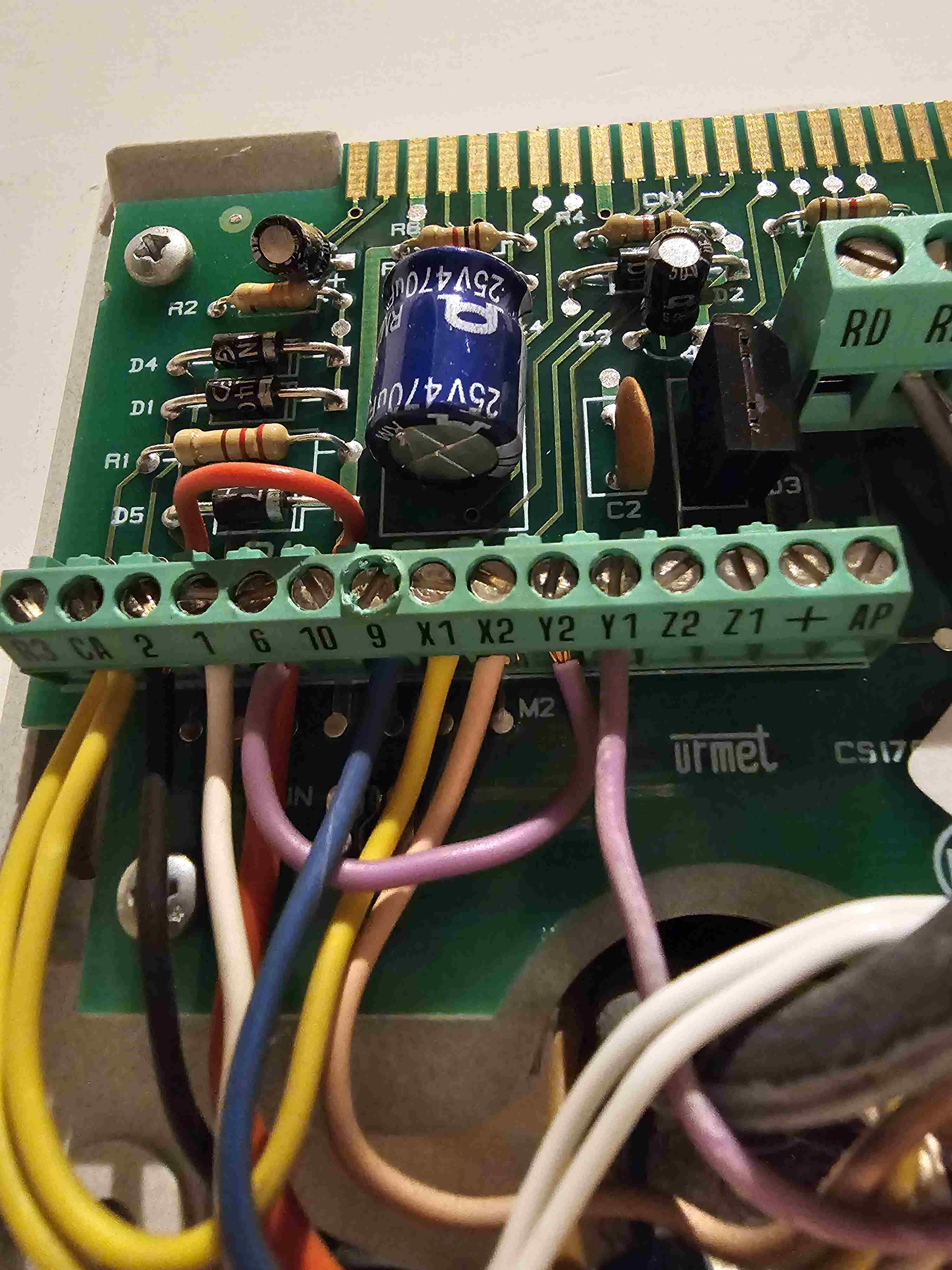

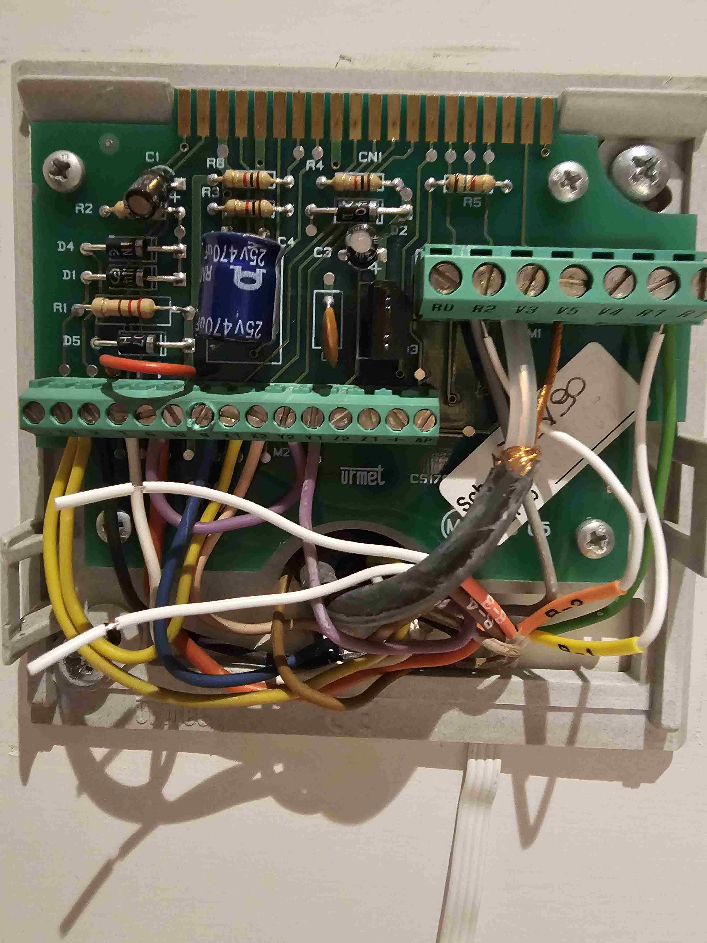

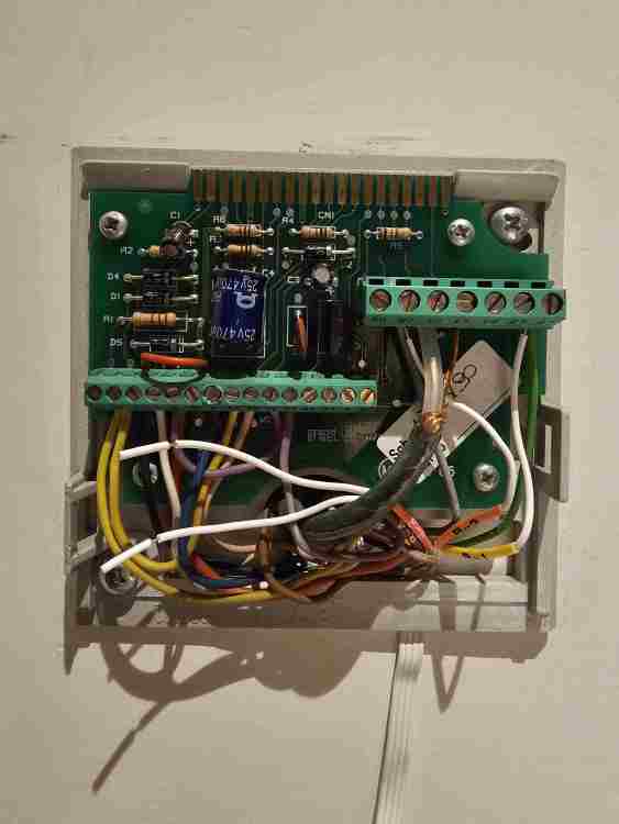

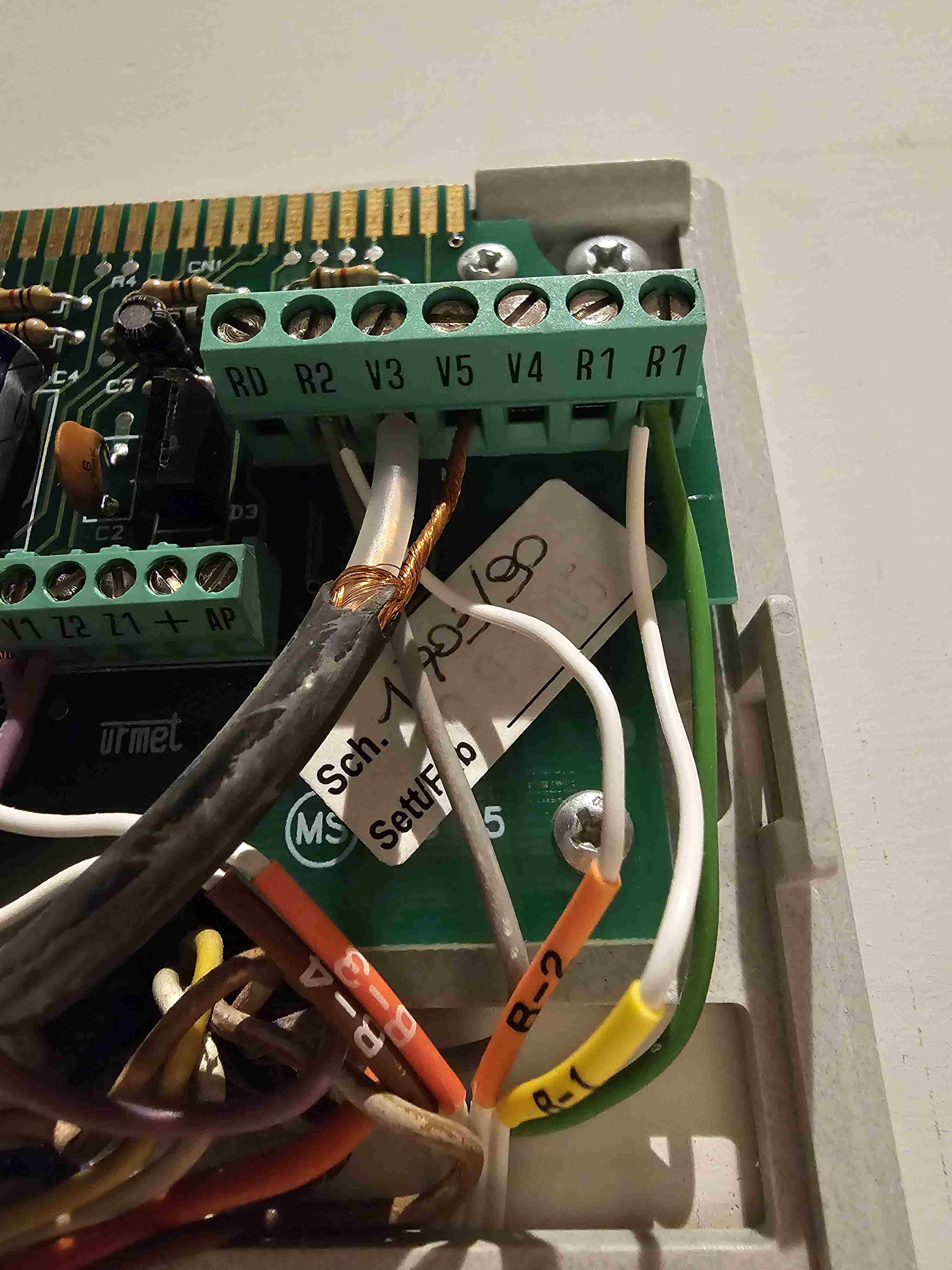

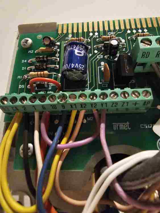

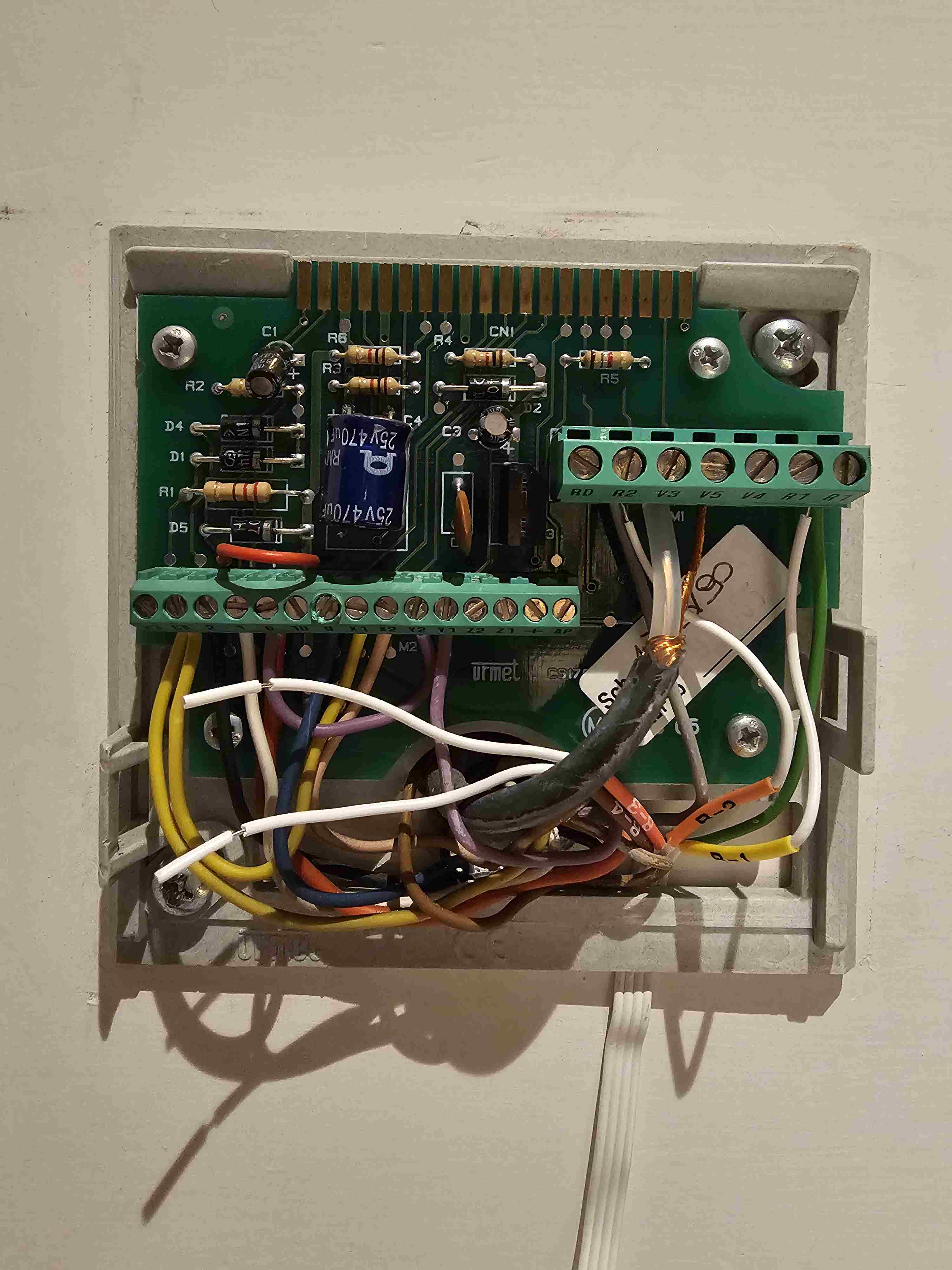

Configurare ring intercom su urmet modello 1703/1
Buonasera dovrei configurare Urmet 1703/1 ma non riesco.
Il manuale mi dice di collegare i cavi L1 e L2 con B1 e B2.
Ma io non ho i cavi L1 e L2. Ho collegato ad R1 e R2 ma non funziona
Potreste aiutarmi?
Allego la foto dello schema20240416_205830.thumb.jpg.cd6a3a2179dc9277643beeef7f5b02d5.jpg20240416_205819.thumb.jpg.e6e9d6876ba1572cd46970e458589a90.jpg
Link al commento
Condividi su altri siti
35 minuti fa, mttito ha scritto:
Ma io non ho i cavi L1 e L2. Ho collegato ad R1 e R2 ma non funziona
Primo: non puoi andare a casaccio e sperare nel miracolo...
Secondo: credo che il 1703 con Ring non sia compatibile, ma potrei sbagliarmi.
Chiedi all'assistenza Ring, sono molto disponibili.
Link al commento
Condividi su altri siti
