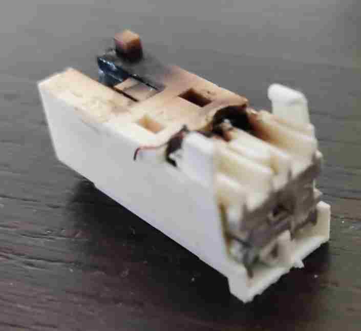

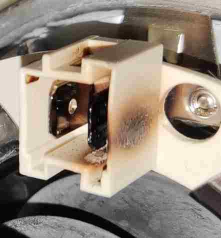

pipopoppo75 Inserito: 17 aprile Segnala Share Inserito: 17 aprile Buongiorno a tutti, la mia buon vecchia lavastoviglie Ariston ha deciso di bruciare un connettore collegato alla resistenza, ora il problema è reperire il connettore eventualmente anche con cavo collegato che andrei ad unire a quello esistente. Qualcuno può gentilmente darmi qualche dritta su dove poter trovare questi ricambi, ho cercato sul web ma a parte cablaggi interi o siti di ricambi un pò vaghi non ho trovato negozi o siti conosciuti. Inoltre mi chiedevo se il fatto che fosse bruciato potesse dipendere dal connettore che dopo 13 anni ha raggiunto la sua vita oppure c'è un problema alla resistenza. Grazie in anticipo per eventuali risposte e per il vostro tempo. Link al commento Condividi su altri siti More sharing options...
Stefano Dalmo Inserita: 17 aprile Segnala Share Inserita: 17 aprile Metti dei faston femmina isolati singolarmente , lascia stare il connettore . i cavi li puoi mettere come ti pare Link al commento Condividi su altri siti More sharing options...
UABC80 Inserita: 17 aprile Segnala Share Inserita: 17 aprile I connettori, se non fanno contatto bene e specie con quelle correnti in gioco, col tempo possono bruciare. Se gli attacchi sulla resistenza sono sani (in caso posta foto) puoi rimpiazzare quel connettore con due faston isolati Link al commento Condividi su altri siti More sharing options...
pipopoppo75 Inserita: 17 aprile Autore Segnala Share Inserita: 17 aprile Velocissimi, grazie intanto per le risposte. Gli attacchi sono conciati così: Link al commento Condividi su altri siti More sharing options...
UABC80 Inserita: 17 aprile Segnala Share Inserita: 17 aprile Per me è recuperabilissimo. Magari pulisci un po' i faston grattandoli piano con un cacciavite e poi procedi … e come sempre Stefano mi ha preceduto 😂 Link al commento Condividi su altri siti More sharing options...
pipopoppo75 Inserita: 17 aprile Autore Segnala Share Inserita: 17 aprile 6 minuti fa, UABC80 ha scritto: Per me è recuperabilissimo. Magari pulisci un po' i faston grattandoli piano con un cacciavite e poi procedi … e come sempre Stefano mi ha preceduto 😂 Perfetto grazie a entrambi vi terrò aggiornati 🙂 Link al commento Condividi su altri siti More sharing options...
Stefano Dalmo Inserita: 17 aprile Segnala Share Inserita: 17 aprile 15 minuti fa, UABC80 ha scritto: e come sempre Stefano mi ha preceduto 😂 Bruciato sul tempo , come il connettore !!🤣👍😉 Link al commento Condividi su altri siti More sharing options...
UABC80 Inserita: 17 aprile Segnala Share Inserita: 17 aprile 😉👍 Link al commento Condividi su altri siti More sharing options...
pipopoppo75 Inserita: 17 aprile Autore Segnala Share Inserita: 17 aprile 2 ore fa, Stefano Dalmo ha scritto: Bruciato sul tempo , come il connettore !!🤣👍😉 😂 Link al commento Condividi su altri siti More sharing options...
