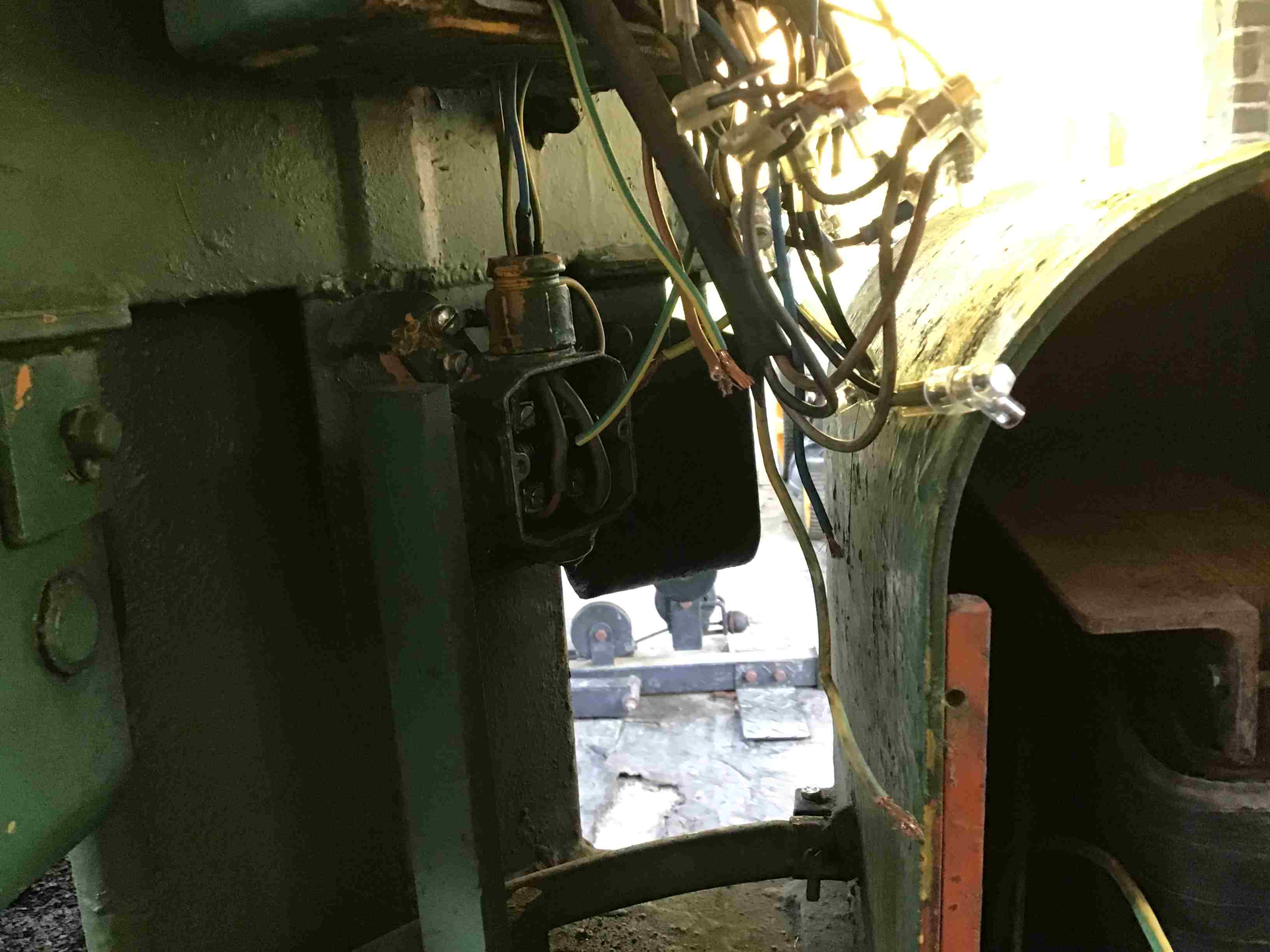

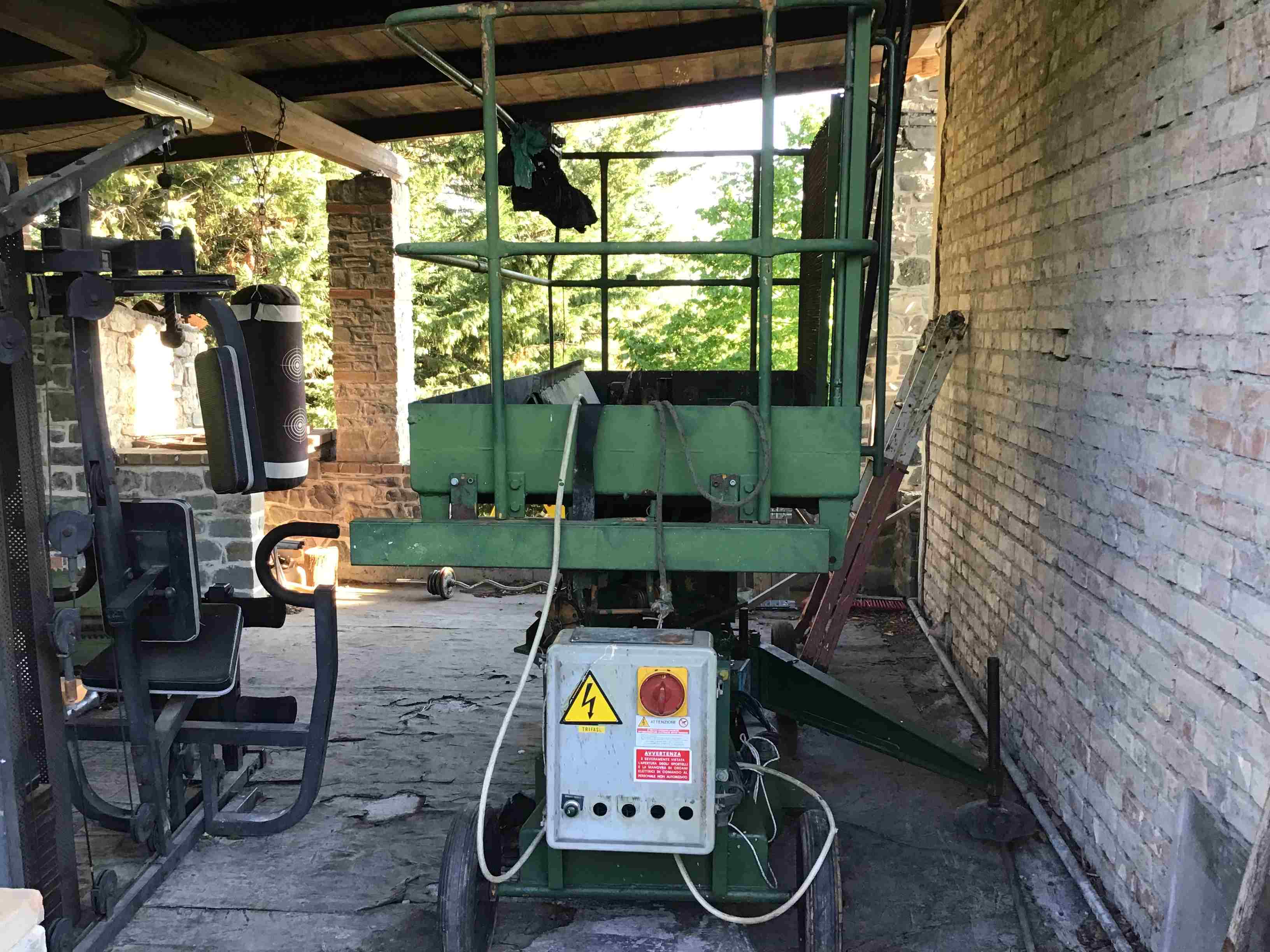

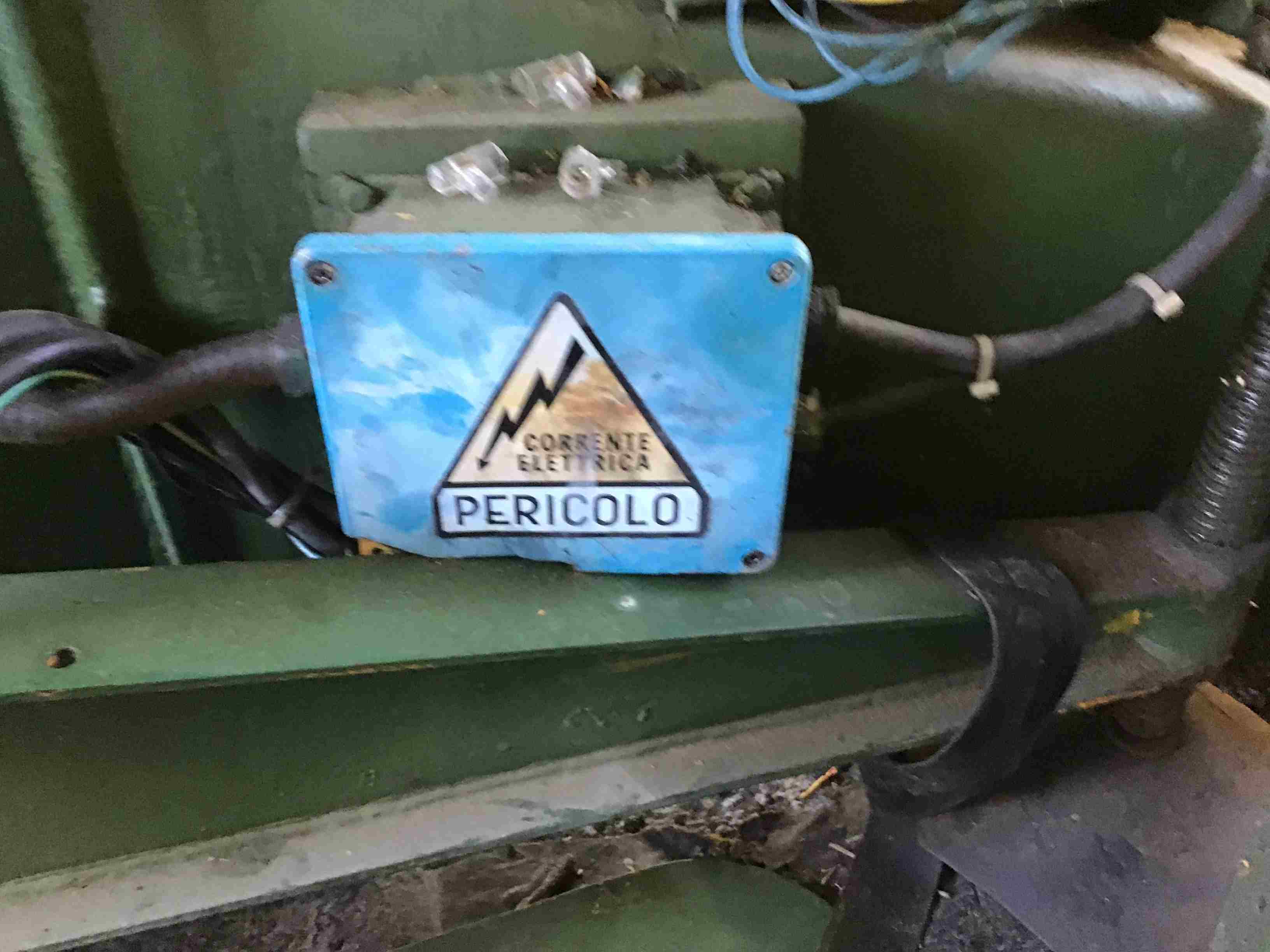

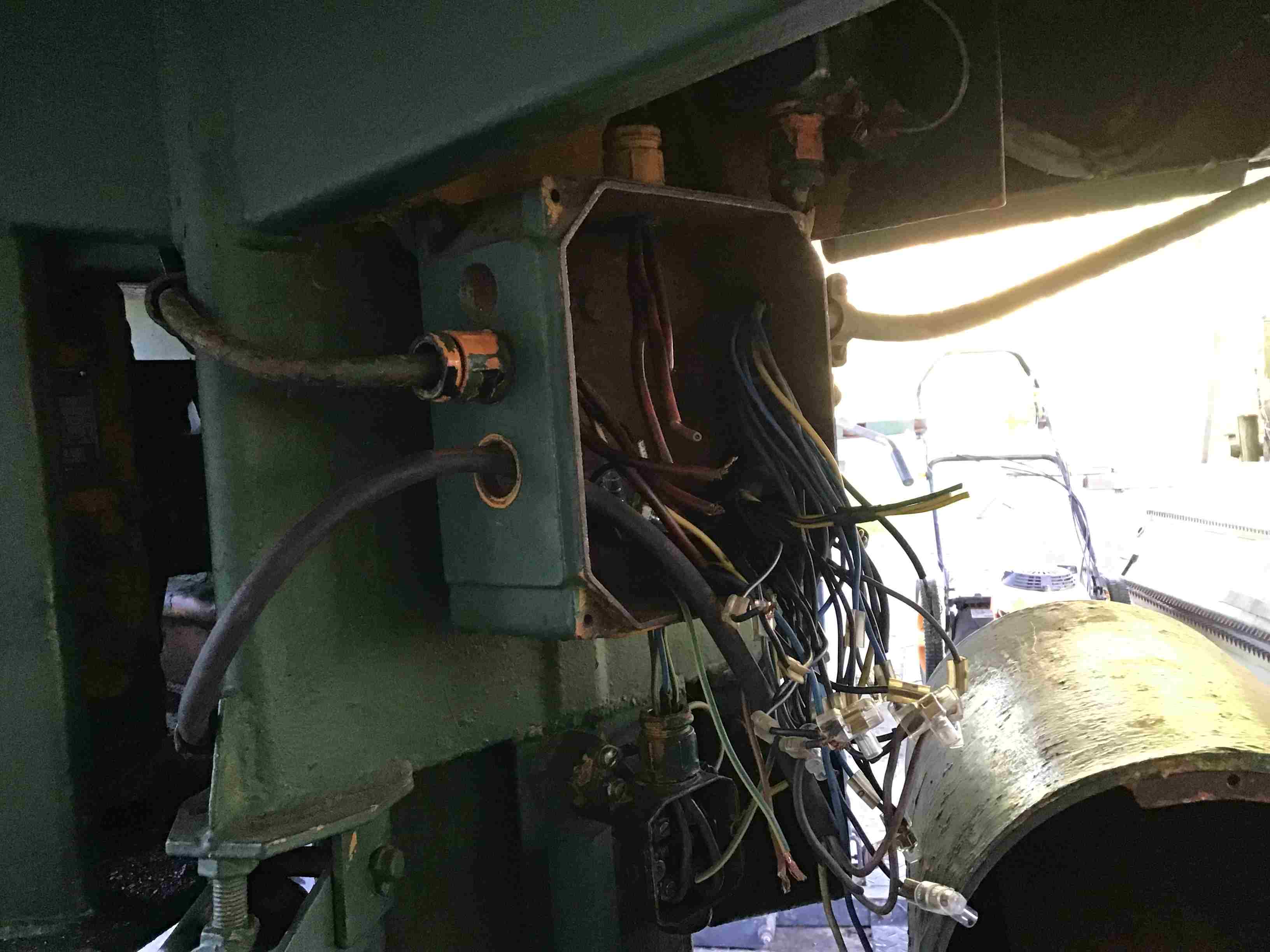

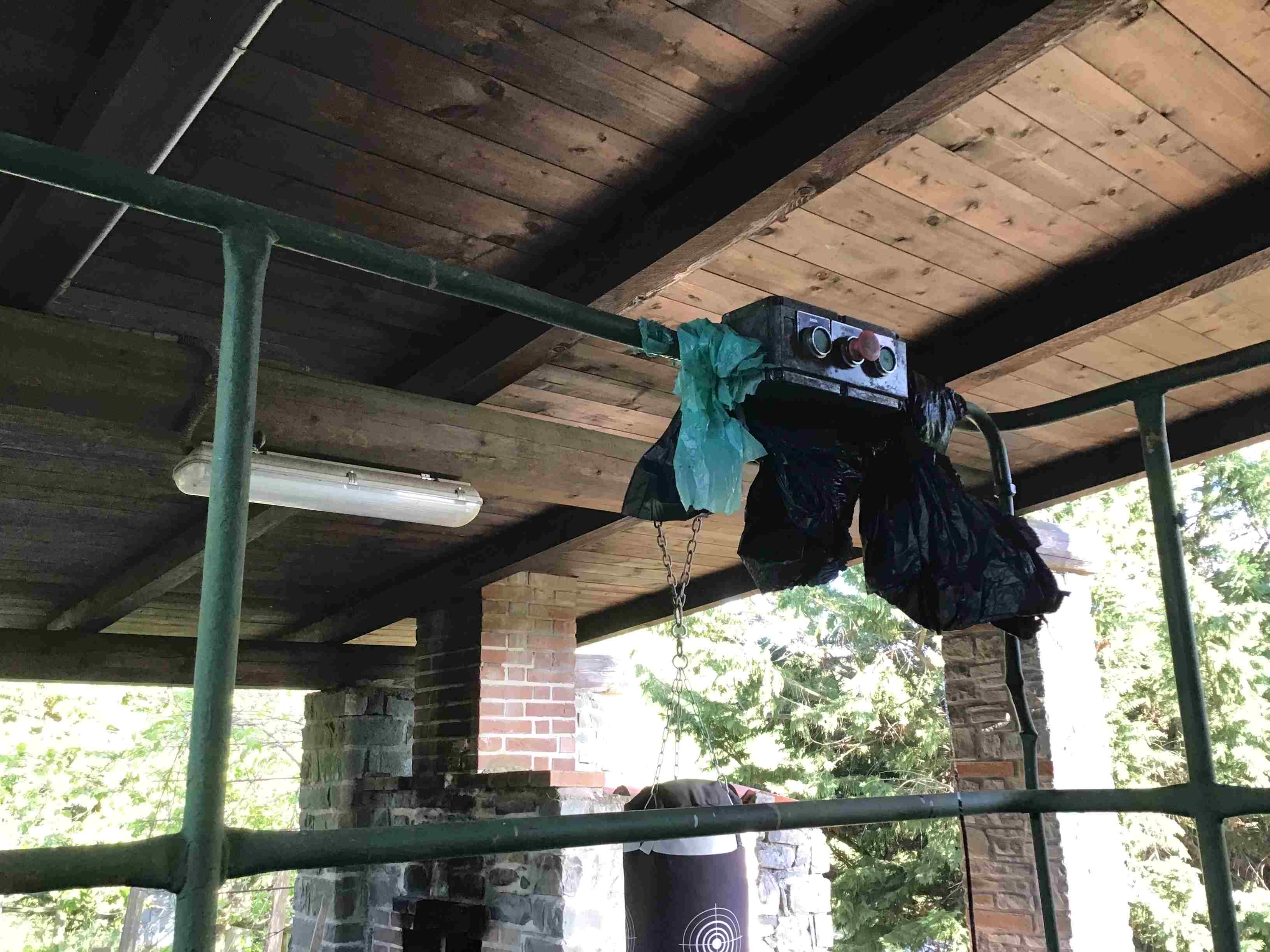

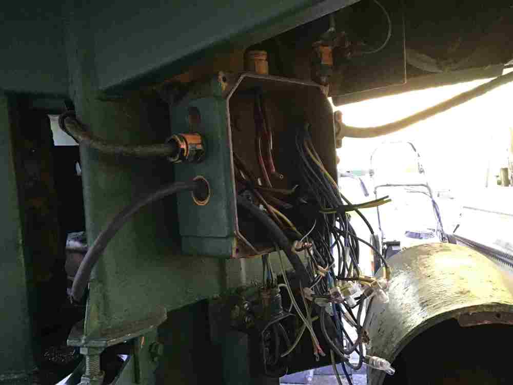

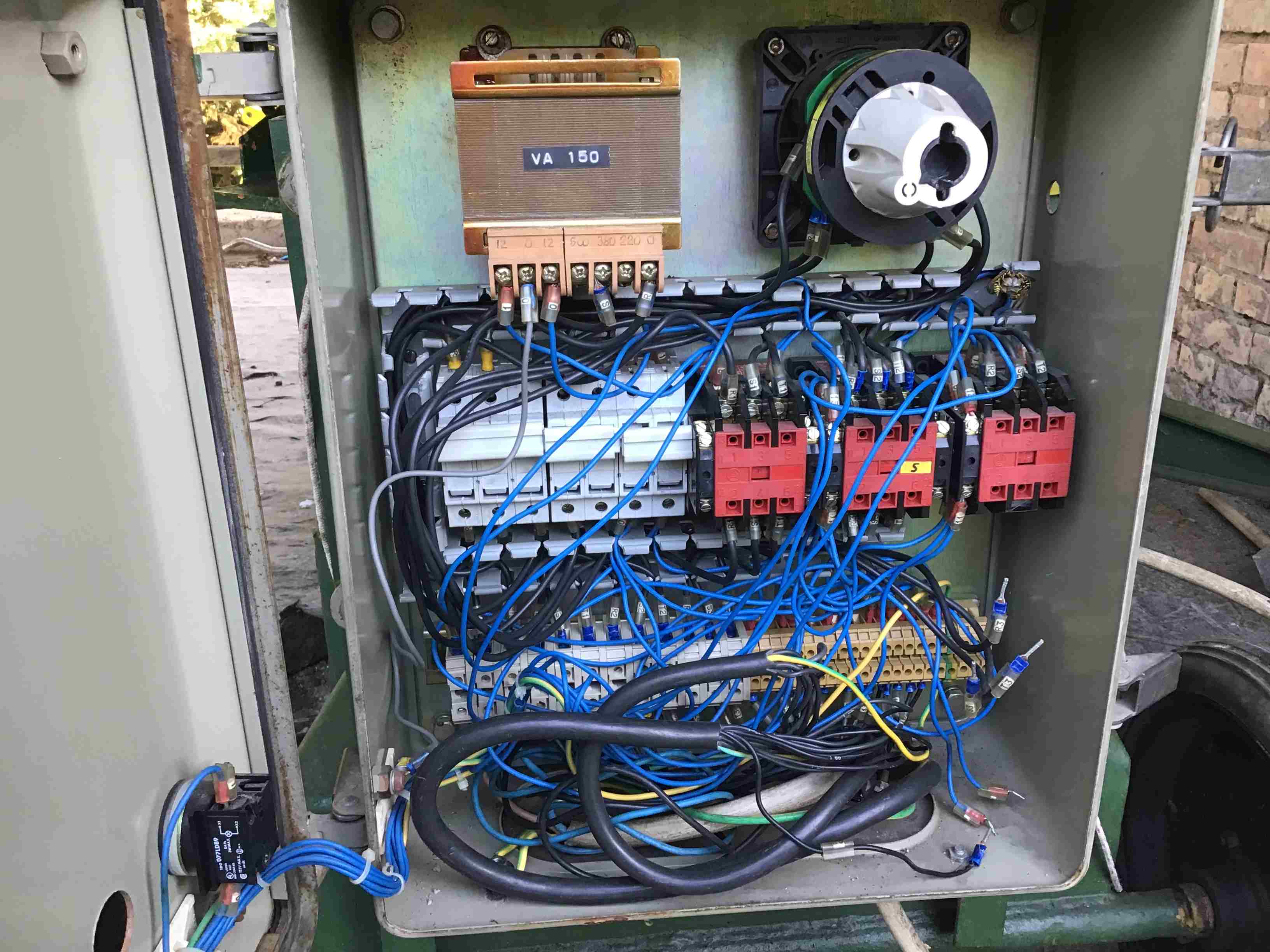

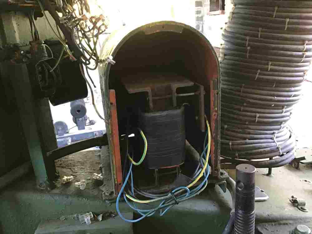

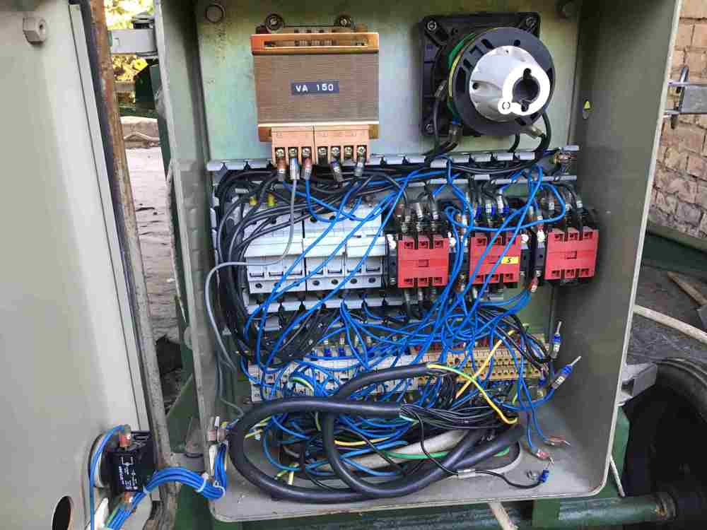

Schema elettrico motore 380 volt su piattaforma aerea
Stefano baldo
Buonasera ho bisogno di aiuto ho acquistato una piattaforma area di circa 30 anni funzionante a 380 volt naturalmente con problemi elettrici motore revisionato alcuni fili pelati risistemati tanti altri fili staccati la piattaforma è dotata di 4 scatole di sicurezza con 4 fili di uscita non so dove vanno collegati potete aiutarmi a capire grazie anticipatamente
Visto il tipo di macchinario mi rivolgersi al costruttore....in caso di incidente chissà dove si finirebbe...
Stefano baldo
il problema non è italiana bensì tedesca
10 ore fa, Stefano baldo ha scritto:
fili staccati la piattaforma è dotata di 4 scatole di sicurezza con 4 fili di uscita non so dove vanno collegati potete aiutarmi a capire grazie anticipatamente
Come ti si può aiutare se non sappiamo niente, nemmeno cosa c'è nelle scatole di sicurezza e neanche dove son collocate.
Anche se il costruttore è tedesco ci si può tranquillamente rivolgere per informazioni, è pur sempre europeo.
Con le sicurezze di una piattaforma elevatrice non si può tirare ad indovinare.
Stefano baldo
Ciao Livio possono fatto delle foto i pulsanti li ho ordinati per sostituirli il relè
Stefano baldo
Ciao Livio possono fatto delle foto i pulsanti li ho ordinati per sostituirli il relè
Stefano baldo
Ciao Livio possono fatto delle foto i pulsanti li ho ordinati per sostituirli il relè
Perdonami se sono schietto.....butta via tutto
Oltre a mille e mille considerazioni sulla sicurezza .....impossibile a distanza , senza ridisegnare uno schema completo , dare qualche indicazione sul cablaggio , che appare più volte rimaneggiato.
dina_supertramp
3 ore fa, luigi69 ha scritto:
Perdonami se sono schietto.....butta via tutto
Oltre a mille e mille considerazioni sulla sicurezza .....impossibile a distanza , senza ridisegnare uno schema completo , dare qualche indicazione sul cablaggio , che appare più volte rimaneggiato.
Condivido
Le cose sono due:
O la butti
Oppure la fai revampare da professionisti, e cosi ad occhio, il revamping a norma di una roba del genere ti costa di più che comprarne una nuova.
