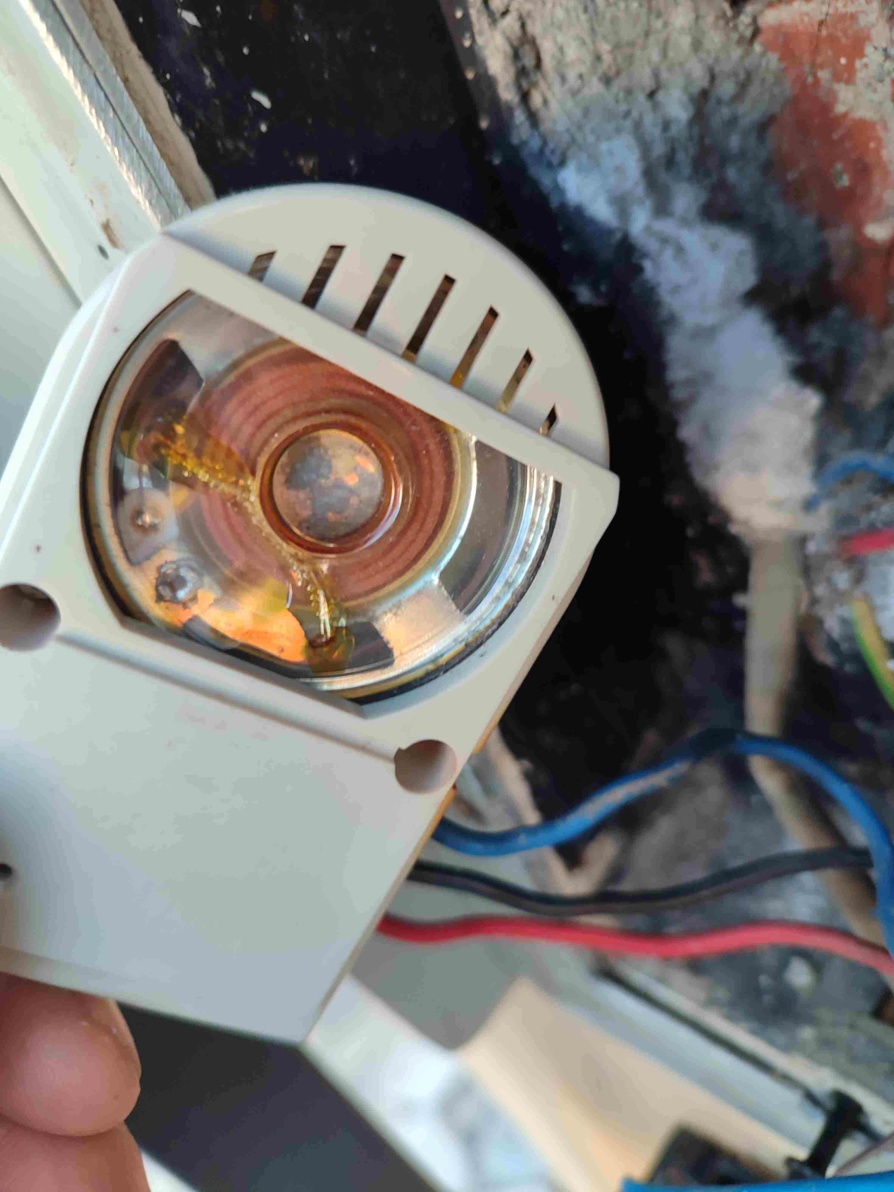

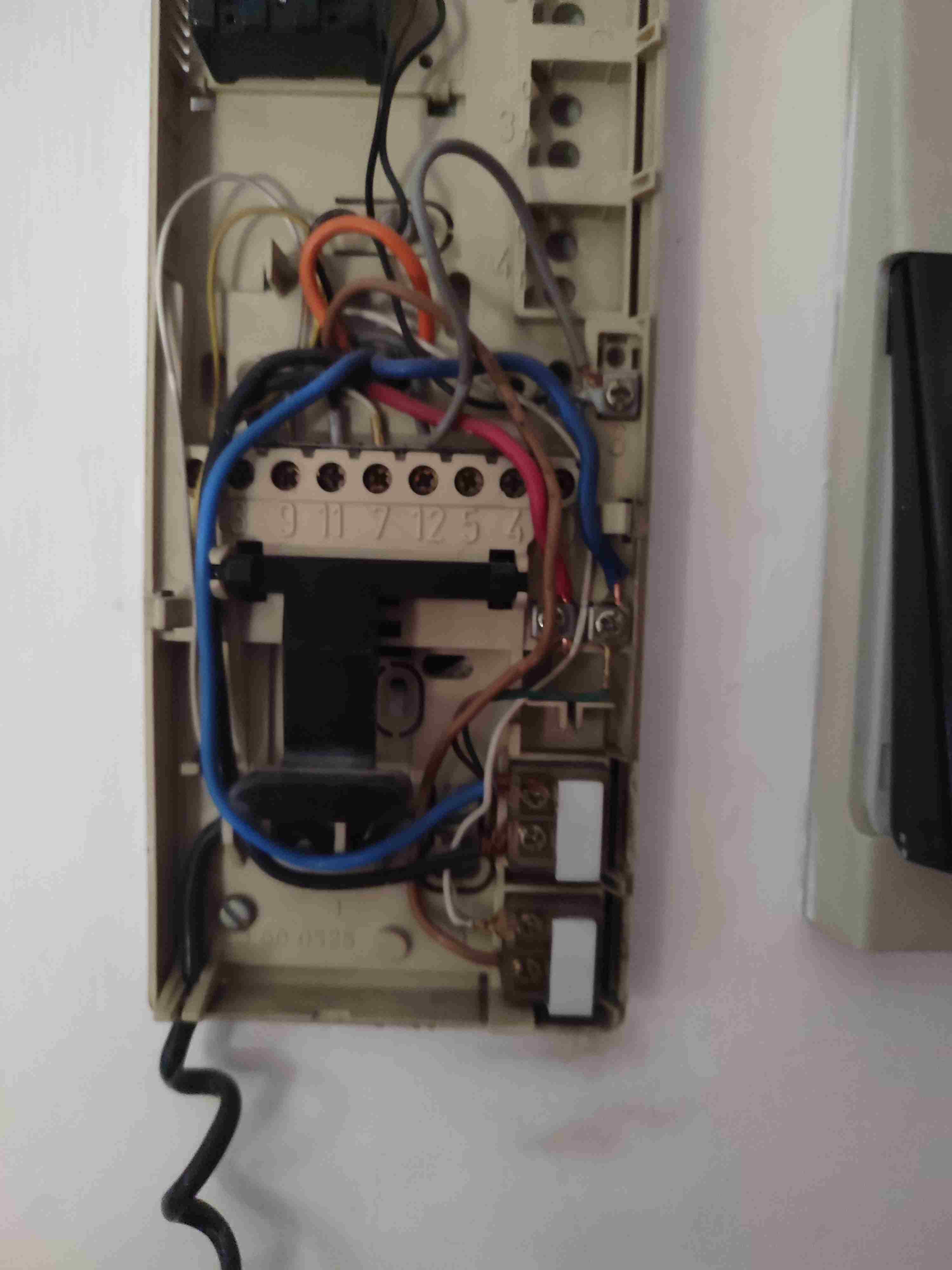

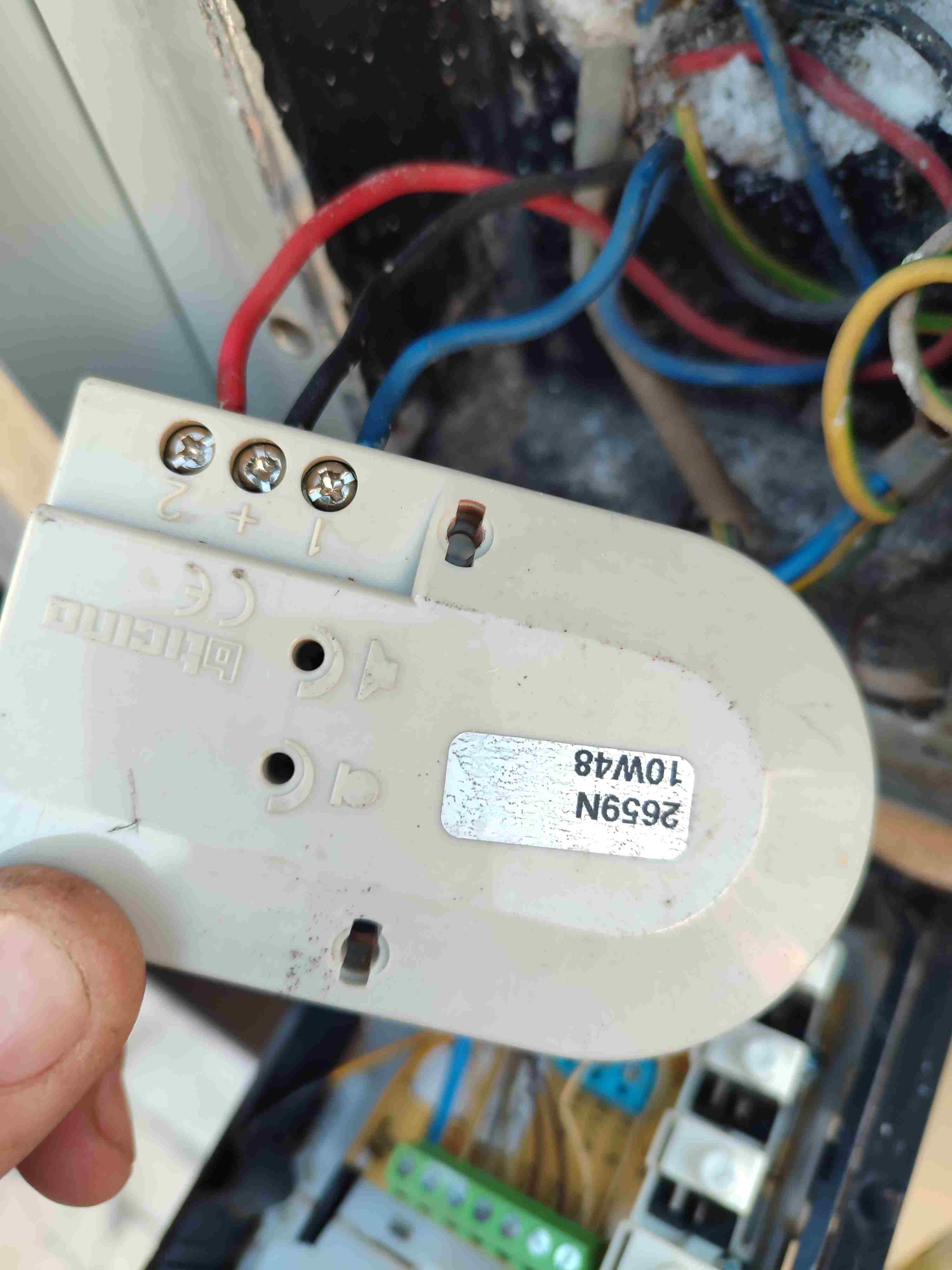

DavideDM82 Inserito: 17 aprile Segnala Share Inserito: 17 aprile Buonasera a tutti , come da titolo chiedo aiuto per un problema riguardante un impianto citofonico di un condominio di 4 appartamenti composto da un posto esterno Urmet ( se non erro 1145/12 spero di non essermi sbagliato ) e posti interni LT terraneo 600 . Praticamente dal posto esterno non si sentono i posti interni ( io ne ho verificato 1 e mi sono fidato per quanto riguarda gli altri 3 ) . Però da i posti interni si sente molto bene la voce di chi è sulla strada . Link al commento Condividi su altri siti More sharing options...
ROBY 73 Inserita: 17 aprile Segnala Share Inserita: 17 aprile Ciao DavideDM82, 6 minuti fa, DavideDM82 ha scritto: ........Praticamente dal posto esterno non si sentono i posti interni Potrebbe essere il "solito" altoparlante del posto esterno, ma servirebbero delle foto degli apparecchi e dei collegamenti per avere qualche elemento in più Link al commento Condividi su altri siti More sharing options...
DavideDM82 Inserita: 17 aprile Autore Segnala Share Inserita: 17 aprile (modificato) Ciao Roby e grazie prima di tutto . Non trovo la foto dell altra parte del posto esterno . Si vede ( male ) solo in basso in questa prima foto Modificato: 17 aprile da DavideDM82 Link al commento Condividi su altri siti More sharing options...
ROBY 73 Inserita: 18 aprile Segnala Share Inserita: 18 aprile 3 ore fa, DavideDM82 ha scritto: come da titolo ........un impianto citofonico ........... composto da un posto esterno Urmet ( se non erro 1145/12 Come fa ad essere Urmet se c'è scritto in bella evidenza "BTicino" sopra al posto esterno stesso che in realtà è un 2659N? Comunque non cambia nulla, quindi dovresti smontarlo e cercare un eventuale altoparlante con le stesse caratteristiche di quello originale, dissaldare il vecchio e saldare il nuovo nella scheda, sperando che non sia il circuito elettronico ad essere guasto. Oppure compri un 2659N nuovo, ma ti avviso che costa "un rene", oppure ancora cerchi un Farfisa MD30 che lo danno come essere compatibile (ma non ne sono sicuro, non l'ho mai provato) e costa molto meno della metà. Però prima di tutto ciò, magari prima di spendere soldi inutilmente, sarebbe da verificare con un tester se i fili da interno ad esterno sono tutti integri o meno, poi vedi tu come procedere Link al commento Condividi su altri siti More sharing options...
DavideDM82 Inserita: 18 aprile Autore Segnala Share Inserita: 18 aprile , staRoby quando ho fatto il primo post non avevo ancora le foto che poi ho postato quindi non sapevo cosa c'era dentro il posto esterno ( pulsantiera Urmet) poi quando mi hanno girato le foto ho fatto a meno di evidenziare che ci fosse un terzo elemento BTicino perché era abbastanza evidente. comunque sia se dovesse essere rotto cambierei con originale anche se costa parecchio perché il farfisa oltre ad avere un filo in più ( dovrebbe essere un meno o qualcosa del genere ma anche io non l'ho mai montato. Link al commento Condividi su altri siti More sharing options...
DavideDM82 Inserita: 18 aprile Autore Segnala Share Inserita: 18 aprile , staRoby quando ho fatto il primo post non avevo ancora le foto che poi ho postato quindi non sapevo cosa c'era dentro il posto esterno ( pulsantiera Urmet) poi quando mi hanno girato le foto ho fatto a meno di evidenziare che ci fosse un terzo elemento BTicino perché era abbastanza evidente. comunque sia se dovesse essere rotto cambierei con originale anche se costa parecchio perché il farfisa oltre ad avere un filo in più ( dovrebbe essere un meno o qualcosa del genere ma anche io non l'ho mai montato.) mi hanno detto che potrebbe non funzionare così bene come l'originale quindi evito a prescindere . Ma solo i 3 fili che vanno al 2659n potrebbero eventualmente essere causa del problema o anche quelli che vanno nei posti interni magari un comune ?? Link al commento Condividi su altri siti More sharing options...
ROBY 73 Inserita: 18 aprile Segnala Share Inserita: 18 aprile 13 ore fa, DavideDM82 ha scritto: quando ho fatto il primo post non avevo ancora le foto che poi ho postato quindi non sapevo cosa c'era dentro il posto esterno ( pulsantiera Urmet)....... Ah ok, comunque nessun problema. 13 ore fa, DavideDM82 ha scritto: ......Ma solo i 3 fili che vanno al 2659n potrebbero eventualmente essere causa del problema o anche quelli che vanno nei posti interni magari un comune ?? Non può essere il filo comune perché altrimenti non si sentirebbe nemmeno dall'esterno verso l'interno. Nei citofoni interni BTicino il microfono è il morsetto 1, quindi potrebbe essere rotto il filo rosso che esce al 2659N, comunque provali tutti per sicurezza. Cerca in rete lo schema del sistema 4+n della BTicino / Terraneo (non so perché mas non riesco a scaricarlo), così segui i collegamenti. 14 ore fa, DavideDM82 ha scritto: comunque sia se dovesse essere rotto cambierei con originale....... Ok, farei la stessa scelta, proprio per andare sul sicuro Link al commento Condividi su altri siti More sharing options...
DavideDM82 Inserita: 19 aprile Autore Segnala Share Inserita: 19 aprile 1 ora fa, ROBY 73 ha scritto: Ah ok, comunque nessun problema. Non può essere il filo comune perché altrimenti non si sentirebbe nemmeno dall'esterno verso l'interno. Nei citofoni interni BTicino il microfono è il morsetto 1, quindi potrebbe essere rotto il filo rosso che esce al 2659N, comunque provali tutti per sicurezza. Cerca in rete lo schema del sistema 4+n della BTicino / Terraneo (non so perché mas non riesco a scaricarlo), così segui i collegamenti. Ok, farei la stessa scelta, proprio per andare sul sicuro Ok Roby grazie mille . Posterò aggiornamenti appena riuscirò ad andare Link al commento Condividi su altri siti More sharing options...
ROBY 73 Inserita: 19 aprile Segnala Share Inserita: 19 aprile 1 ora fa, DavideDM82 ha scritto: Posterò aggiornamenti appena riuscirò ad andare Ottimo, ciao prego Link al commento Condividi su altri siti More sharing options...
DavideDM82 Inserita: 27 aprile Autore Segnala Share Inserita: 27 aprile Il 19/4/2024 alle 01:55 , ROBY 73 ha scritto: Ottimo, ciao prego Ciao Roby , problema risolto quasi del tutto. Nel senso che sostituendo il 2659n adesso si riesce a comunicare bene in entrambi i sensi in tutti gli appartamenti tranne uno dove la voce dal posto esterno all interno si sente forte e chiara mentre nel senso contrario ( quindi quello che parla da dentro l'appartamento ) si sente molto bassa dal posto esterno . A questo punto credo sia da sostituire il citofono del posto interno incriminato . Credi sia giusto o pensi possa esserci dell 'altro ?? Link al commento Condividi su altri siti More sharing options...
ROBY 73 Inserita: 27 aprile Segnala Share Inserita: 27 aprile 1 ora fa, DavideDM82 ha scritto: problema risolto quasi del tutto.......... Ok, bene così allora 1 ora fa, DavideDM82 ha scritto: tranne uno dove.........( quindi quello che parla da dentro l'appartamento ) si sente molto bassa dal posto esterno . A questo punto credo sia da sostituire il citofono del posto interno incriminato . Credi sia giusto o pensi possa esserci dell 'altro ?? In teoria sì, dovrebbe essere un problema di citofono interno. Casomai prima di spendere soldi forse inutilmente, si potrebbe provare ad invertire l'apparecchio in questione con quello di un altro appartamento e capire se il problema si inverte, oppure rimane nello stesso appartamento, magari è il cavo che ha problemi. Poi, se chi ha il problema e vuole acquistare, magari on-line, direttamente un nuovo citofono e casomai restituirlo, allora non sono di certo io ad "opporre resistenza". Vedete voi come procedere, se serve siamo qui Link al commento Condividi su altri siti More sharing options...
DavideDM82 Inserita: 27 aprile Autore Segnala Share Inserita: 27 aprile 6 ore fa, ROBY 73 ha scritto: Ok, bene così allora In teoria sì, dovrebbe essere un problema di citofono interno. Casomai prima di spendere soldi forse inutilmente, si potrebbe provare ad invertire l'apparecchio in questione con quello di un altro appartamento e capire se il problema si inverte, oppure rimane nello stesso appartamento, magari è il cavo che ha problemi. Poi, se chi ha il problema e vuole acquistare, magari on-line, direttamente un nuovo citofono e casomai restituirlo, allora non sono di certo io ad "opporre resistenza". Vedete voi come procedere, se serve siamo qui Grazie Roby , semmai mi faccio "prestare" un citofono dal mio magazzino e se non dovessero essere quello il problema posso restituirlo Link al commento Condividi su altri siti More sharing options...
ROBY 73 Inserita: 27 aprile Segnala Share Inserita: 27 aprile 7 minuti fa, DavideDM82 ha scritto: semmai mi faccio "prestare" un citofono dal mio magazzino e se non dovessero essere quello il problema posso restituirlo Ah ok, come vuoi. Prego di niente, casomai facci sapere come va a finire. Link al commento Condividi su altri siti More sharing options...
elettromega Inserita: 28 aprile Segnala Share Inserita: 28 aprile Ciao potresti anche a provare a dare dei colpetti con la cornetta su una superficie rigida e vedere se il carbone si scompatta. Link al commento Condividi su altri siti More sharing options...
