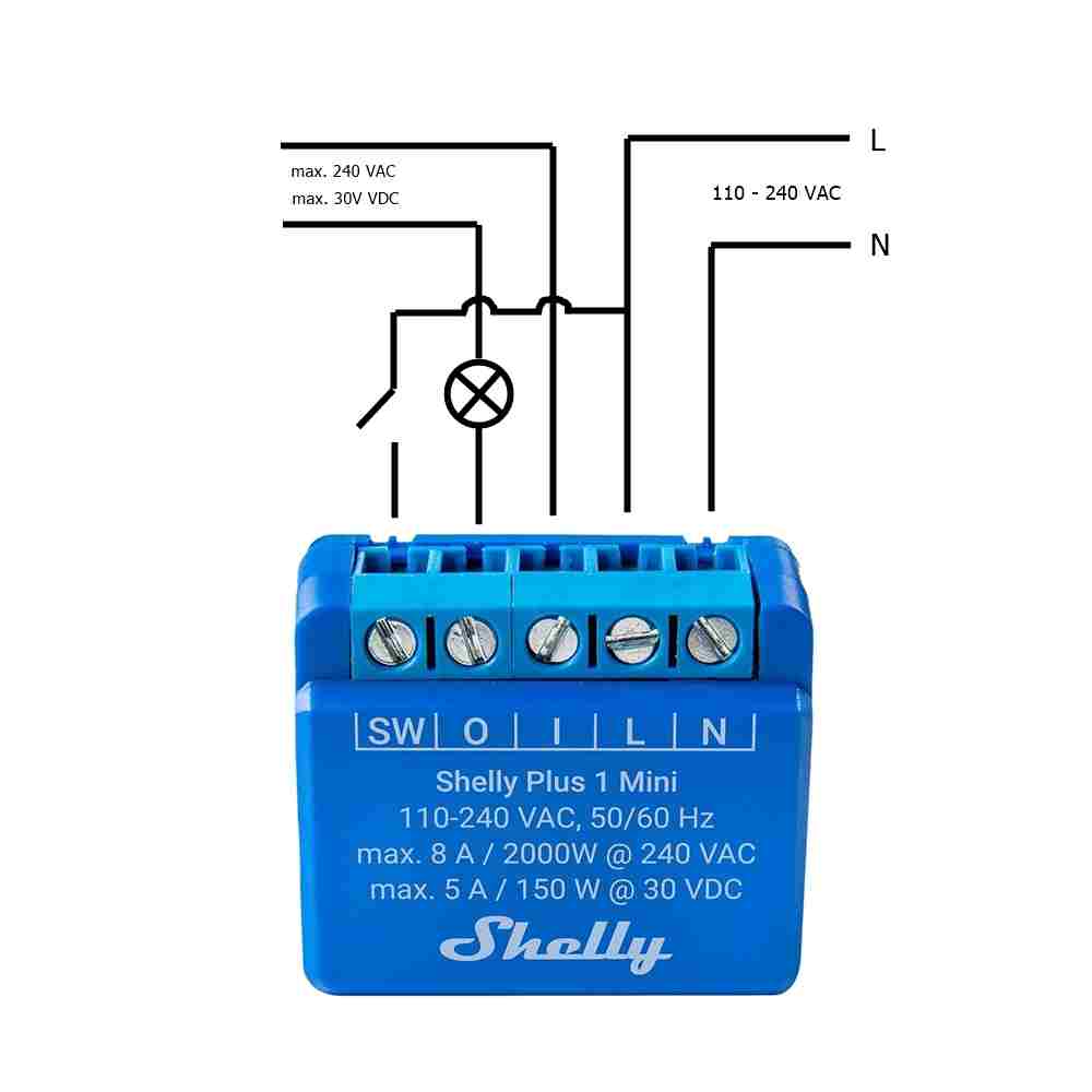

alenic Inserito: 18 aprile Segnala Share Inserito: 18 aprile Ciao come da titolo, vorrei collegare un relè smart (shelly plus 1 mini) al motore del cancello (faac 740) ma non riesco a capire come collegarlo qualcuno può aiutarmi per favore? Link al commento Condividi su altri siti More sharing options...
mrgianfranco Inserita: 18 aprile Segnala Share Inserita: 18 aprile Per fare cosa? Link al commento Condividi su altri siti More sharing options...
patatino59 Inserita: 18 aprile Segnala Share Inserita: 18 aprile Il motore lo deve gestire la centralina, che ha anche delle protezioni di legge. Puoi soltanto comandare l'avvio con un qualsiasi dispositivo esterno che abbia comando momentaneo e un relè a contatto pulito, da collegare in parallelo all'ingresso di comando delle chiavi (chiave, telecomando, eccetera) Link al commento Condividi su altri siti More sharing options...
alenic Inserita: 18 aprile Autore Segnala Share Inserita: 18 aprile Per aprirlo da smartphone. si devo mantenere la centralina originale ovviamente Link al commento Condividi su altri siti More sharing options...
patatino59 Inserita: 18 aprile Segnala Share Inserita: 18 aprile 1 e 7 sono i collegamenti da unire per l'apertura e saranno già collegati a un comando esterno, o manuale. Per questo devi aggiungere un relè del quale userai un contatto in chiusura (contatto pulito) collegato assieme ai fili esistenti. Unendo momentaneamente tra loro i morsetti 1 e 7, o alimentando il relè aggiunto, il cancello si apre. Come se usassi il telecomando o la chiave. Link al commento Condividi su altri siti More sharing options...
alenic Inserita: 18 aprile Autore Segnala Share Inserita: 18 aprile ok se ho capito bene 1 e 7 lo collego a "O" e "I" del relè, e su "L" "N" del relè ci collego fase e neutro Link al commento Condividi su altri siti More sharing options...
ROBY 73 Inserita: 18 aprile Segnala Share Inserita: 18 aprile Ciao alenic, 9 minuti fa, alenic ha scritto: ok se ho capito bene 1 e 7 lo collego a "O" e "I" del relè, e su "L" "N" del relè ci collego fase e neutro Sì esatto, ti consiglio di programmare a dovere lo Shelly prima di collegarlo all'ingresso Open-A / 1-7 della scheda FAAC, altrimenti rischi di "farla impazzire". Link al commento Condividi su altri siti More sharing options...
alenic Inserita: 19 aprile Autore Segnala Share Inserita: 19 aprile 22 ore fa, ROBY 73 ha scritto: Ciao alenic, Sì esatto, ti consiglio di programmare a dovere lo Shelly prima di collegarlo all'ingresso Open-A / 1-7 della scheda FAAC, altrimenti rischi di "farla impazzire". ok grazie Link al commento Condividi su altri siti More sharing options...
ROBY 73 Inserita: 19 aprile Segnala Share Inserita: 19 aprile Facci sapere i risultati, prego Link al commento Condividi su altri siti More sharing options...
alenic Inserita: 20 aprile Autore Segnala Share Inserita: 20 aprile (modificato) Ho bisogno di un aiuto per la configurazione dello Shelly. È corretto impostare il timer di spegnimento automatico a 1 secondo? inoltre, nelle impostazioni di ingresso/uscita, seleziono la modalità pulsante e attivo l'opzione 'configura il dispositivo Shelly per accendersi quando è alimentato'? Modificato: 20 aprile da alenic Link al commento Condividi su altri siti More sharing options...
alenic Inserita: 20 aprile Autore Segnala Share Inserita: 20 aprile scusate ho sbagliato a scrivere, volevo dire 'configura il dispositivo Shelly per spegnersi quando è alimentato' Link al commento Condividi su altri siti More sharing options...
ROBY 73 Inserita: 21 aprile Segnala Share Inserita: 21 aprile 12 ore fa, alenic ha scritto: È corretto impostare il timer di spegnimento automatico a 1 secondo?......... inoltre, nelle impostazioni di ingresso/uscita, seleziono la modalità pulsante...... Non conosco gli Shelly alla perfezione, comunque sì, in teoria è così Link al commento Condividi su altri siti More sharing options...
mrgianfranco Inserita: 21 aprile Segnala Share Inserita: 21 aprile Comandare un automazione senza alcuna supervisione umana, comporta il dovere fare un attenta analisi dei rischi, obbligatoriamente serve un perfetto coordinamento con le sicurezze idonee al tuo impianto, esempio fotocellule, coste sensibili, compartimentazione ambienti di manovra ecc...altrimenti ogni volta con queste "scatolette" del sol levante si rischia di produrre macchine dai potenziali pericoli esponenziali...il mio consiglio è, visto la tua necessità di valutare bene e se il caso implementare sicurezze..almeno! Link al commento Condividi su altri siti More sharing options...
patatino59 Inserita: 21 aprile Segnala Share Inserita: 21 aprile (modificato) E' già stato specificato dall'inizio. La domanda era ingannevole, ma abbiamo capito che ci troviamo di fronte al comando di una automazione FAAC 740 già comprensiva di protezioni. Il comando da APP funziona come un telecomando RF o una chiave momentanea. Il problema, semmai, è la possibile violazione dovuta alla sicurezza della rete Wifi, sempre vulnerabile o aggirabile. Modificato: 21 aprile da patatino59 Link al commento Condividi su altri siti More sharing options...
alenic Inserita: 21 aprile Autore Segnala Share Inserita: 21 aprile si è il kit faac 740 completo Link al commento Condividi su altri siti More sharing options...
mrgianfranco Inserita: 21 aprile Segnala Share Inserita: 21 aprile I kit base hanno una coppia di fotocellule al massimo due...niente che concerne antischiacciamento, anticesoiamento e affini..il fatto che il motore sia gestito dalla sua centrale non lo rende obbligatoriamente sicuro per un comando non in presenza..ma questo è un mio parere, forse dettato dall antipatia verso certi moduletti wifi che stanno riempiendo case ! Link al commento Condividi su altri siti More sharing options...
patatino59 Inserita: 22 aprile Segnala Share Inserita: 22 aprile 16 ore fa, mrgianfranco ha scritto: antipatia verso certi moduletti wifi che stanno riempiendo case ! Sono d'accordo, non sicuri soprattutto con le tapparelle !!! 16 ore fa, mrgianfranco ha scritto: il fatto che il motore sia gestito dalla sua centrale non lo rende obbligatoriamente sicuro per un comando non in presenza Una volta avviato, qualsiasi cancello ad ante,con le fotocellule, non si ferma, se non interponendocisi. Quelli scorrevoli DOVREBBERO avere anche l'antischiacciamento, a prescindere da chi lo avvia. Link al commento Condividi su altri siti More sharing options...
alenic Inserita: 22 aprile Autore Segnala Share Inserita: 22 aprile è scorrevole il mio, quindi mi sconsigliate di mettere quel relè? avevo scelto questa opzione solo per non acquistare più telecomandi aggiuntivi visto che ne serviranno 5/6 Link al commento Condividi su altri siti More sharing options...
patatino59 Inserita: 22 aprile Segnala Share Inserita: 22 aprile Attualmente hai già dei telecomandi ? Cambia poco, ai fini della sicurezza, se aggiungi anche un Relè Smart. Sarebbe consigliabile prevedere una protezione a costa pneumatica, anche senza avere un Relè Smart. Link al commento Condividi su altri siti More sharing options...
alenic Inserita: 22 aprile Autore Segnala Share Inserita: 22 aprile al momento solo 1 telecomando ma ancora non è in uso il motore. ok la farò mettere anche perché ci sono i bambini. va bene una marca qualsiasi o meglio se prendo la stessa marca del motore? Link al commento Condividi su altri siti More sharing options...
ROBY 73 Inserita: 22 aprile Segnala Share Inserita: 22 aprile 6 ore fa, alenic ha scritto: .....avevo scelto questa opzione solo per non acquistare più telecomandi aggiuntivi visto che ne serviranno 5/6 E ogni volta "dovrei" star lì a prendere il telefono, cercare l'applicazione e sperare che si colleghi e che sia sempre disponibile il Wi-Fi?......😒 Beati i radiocomandi e meglio ancora se originali, basta un pulsante e via che il cancello si apre Link al commento Condividi su altri siti More sharing options...
