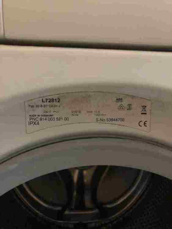

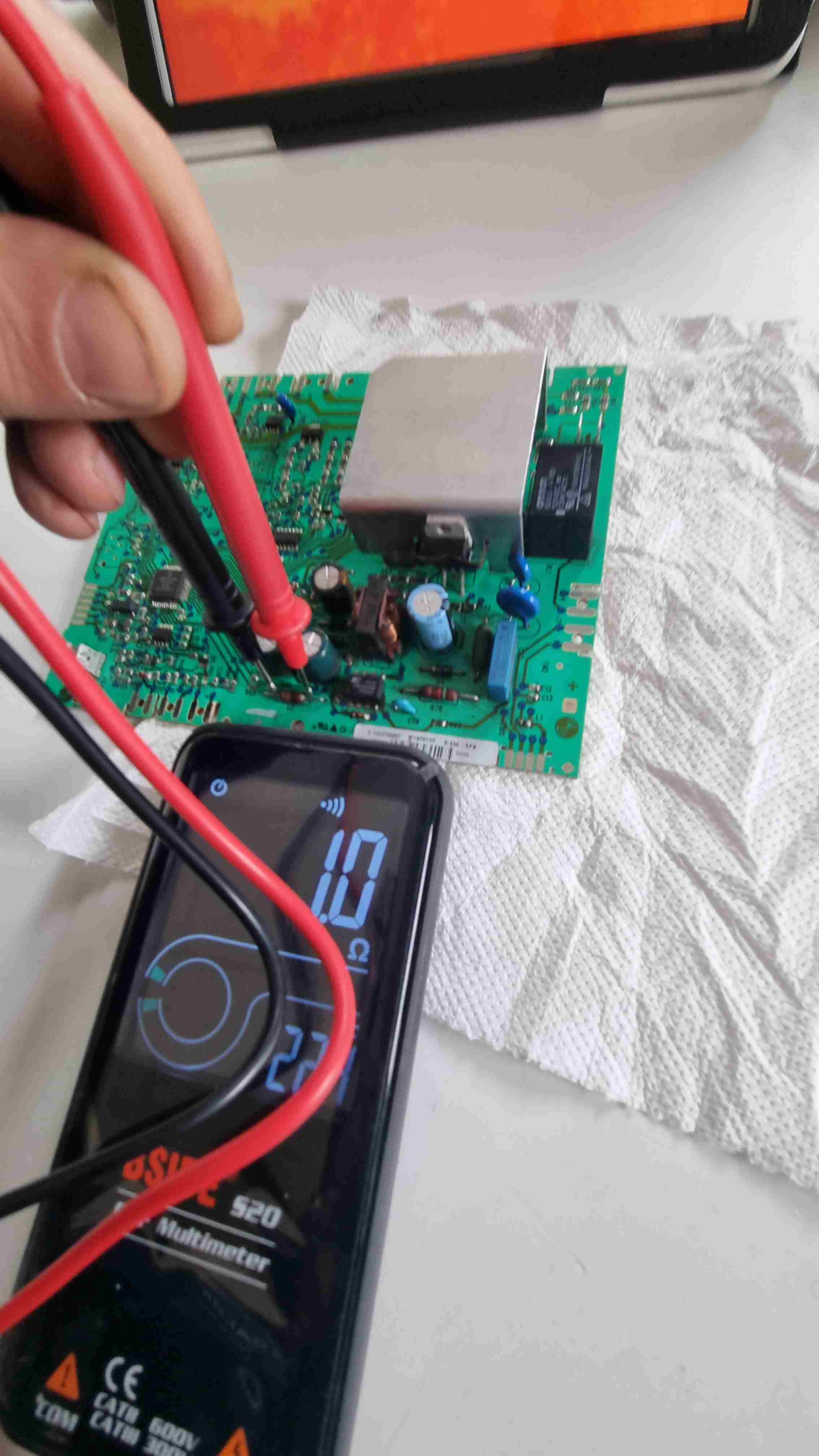

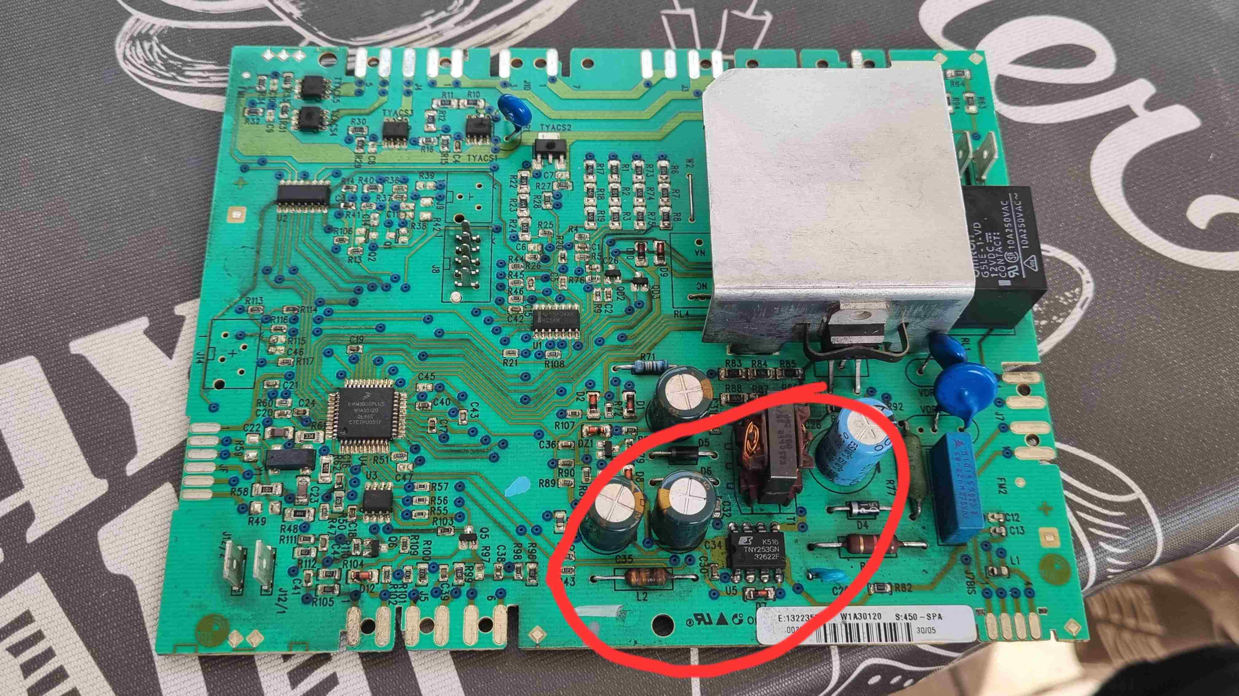

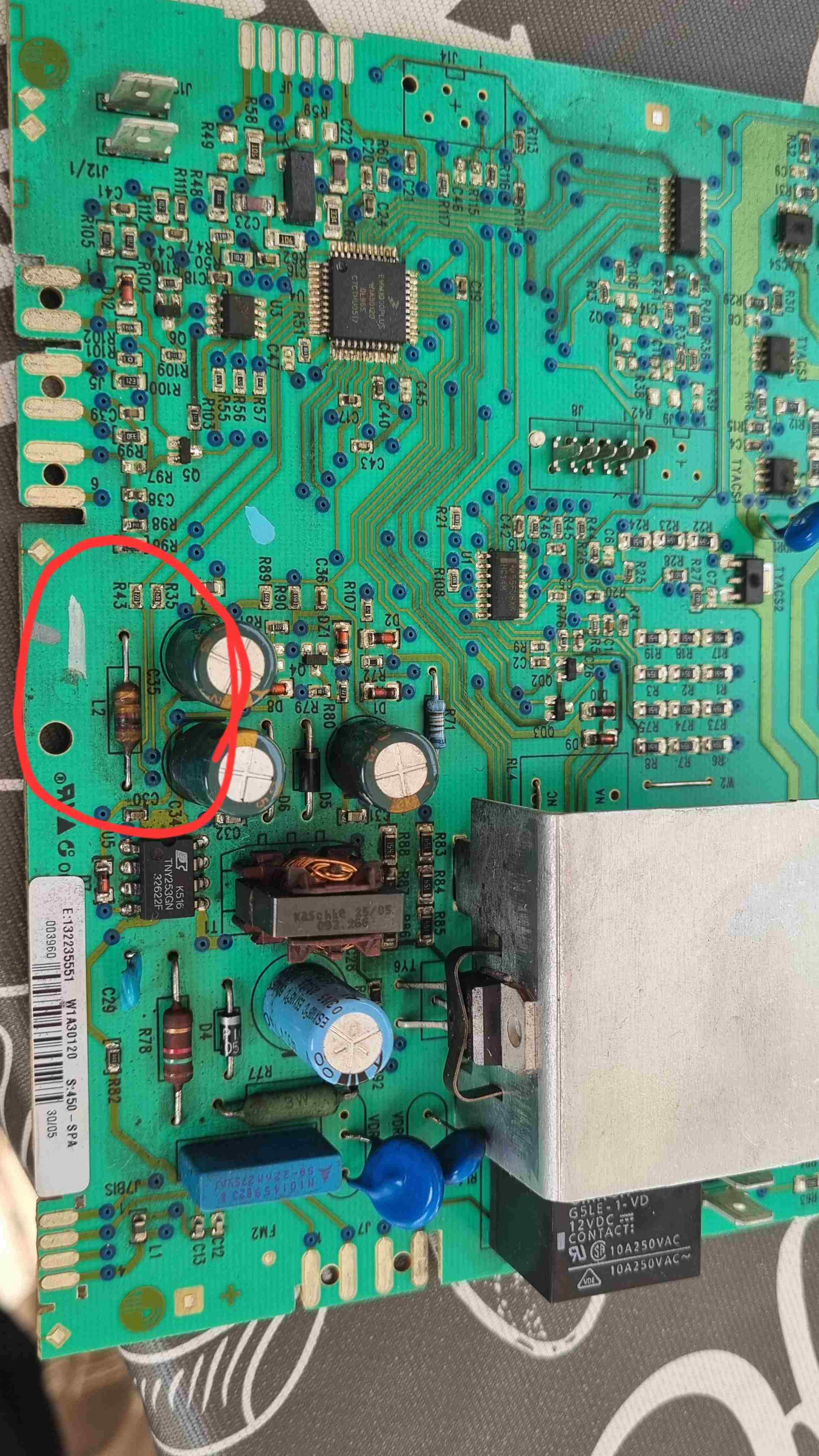

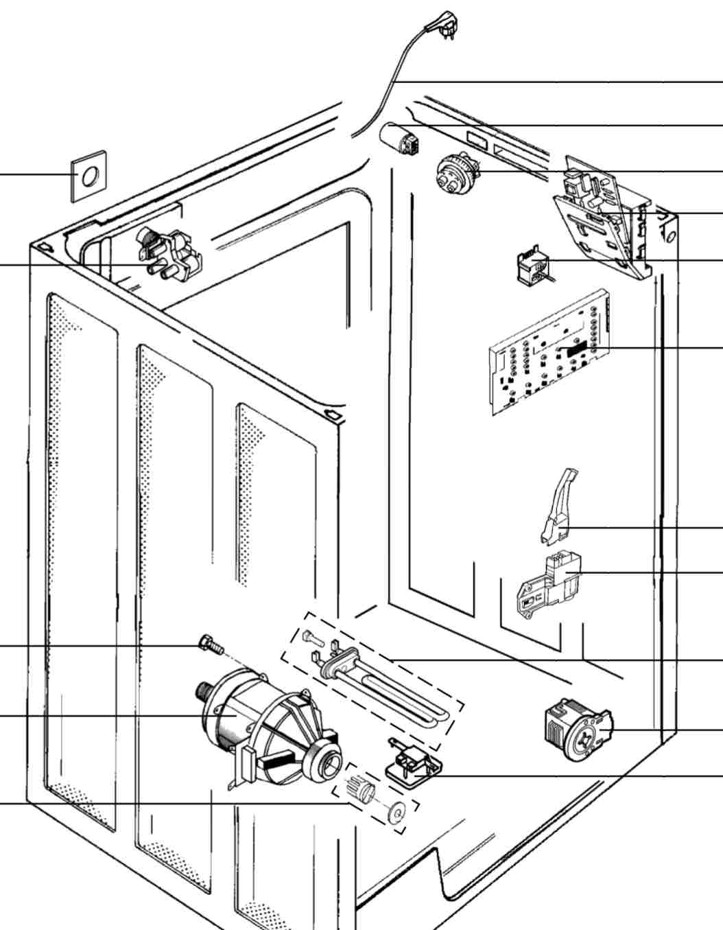

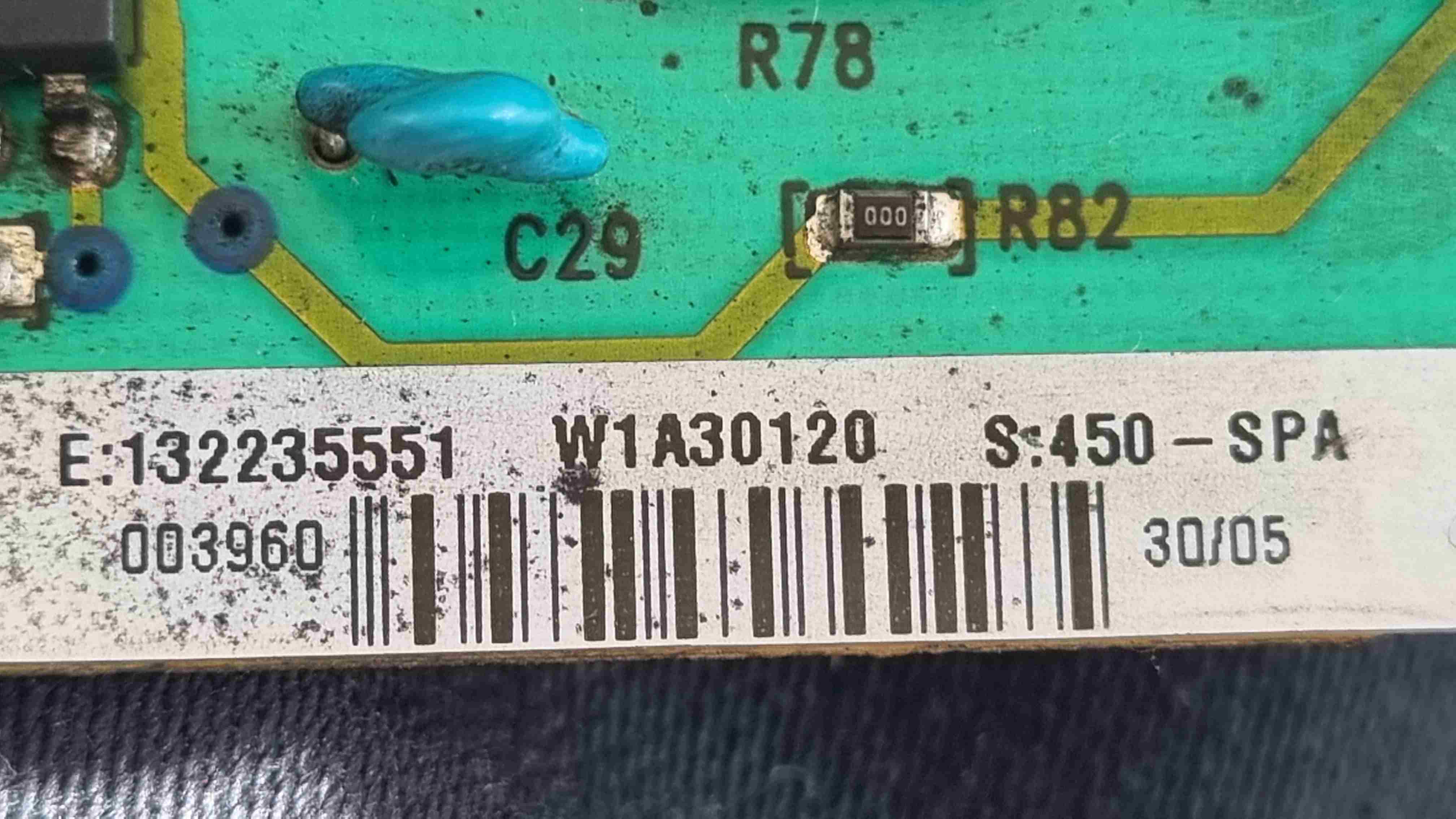

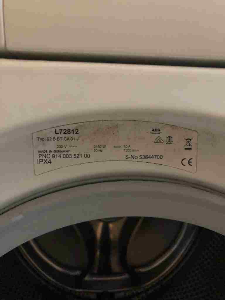

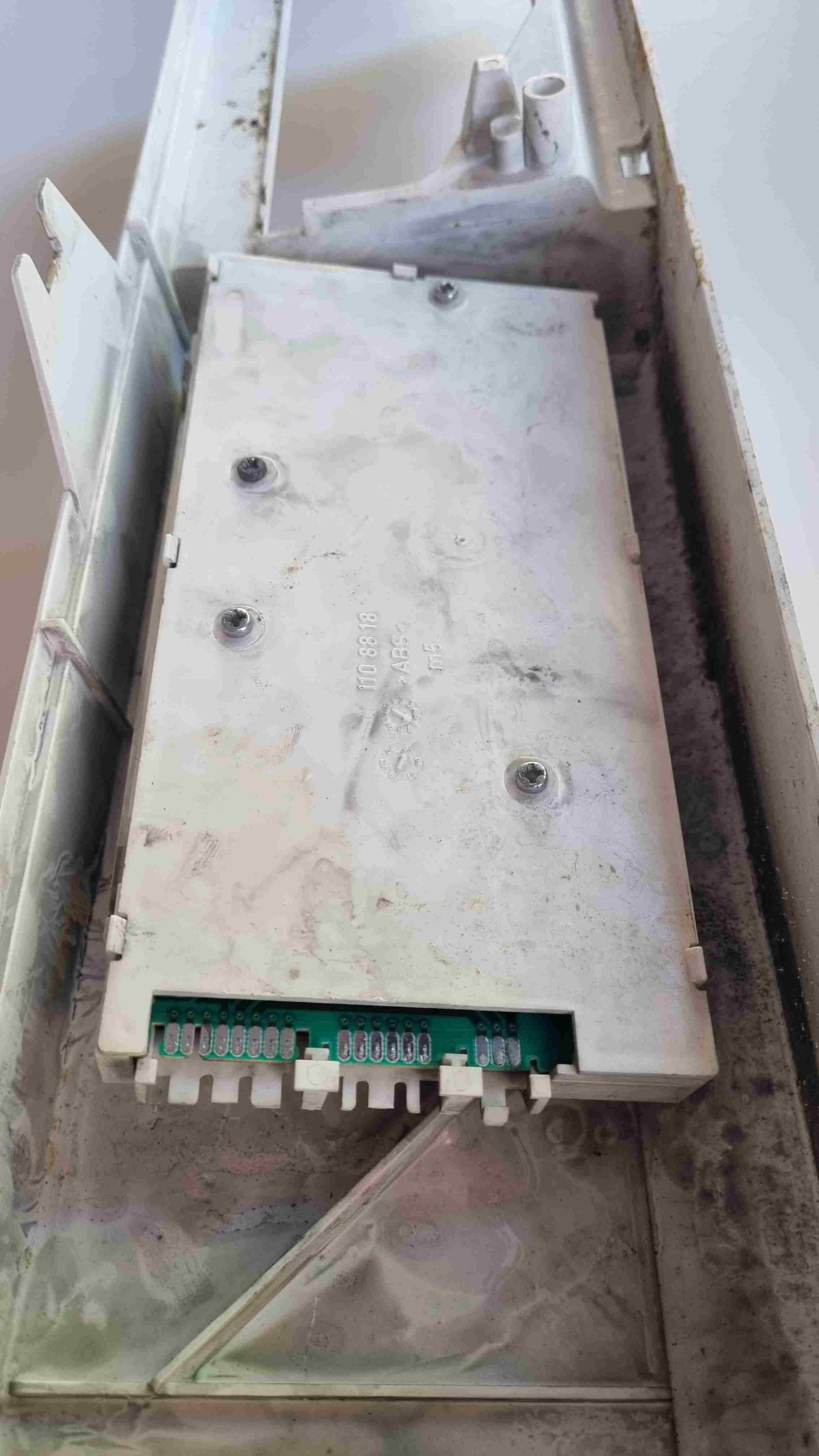

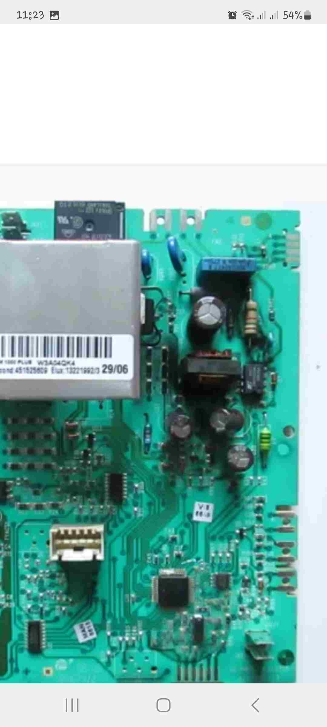

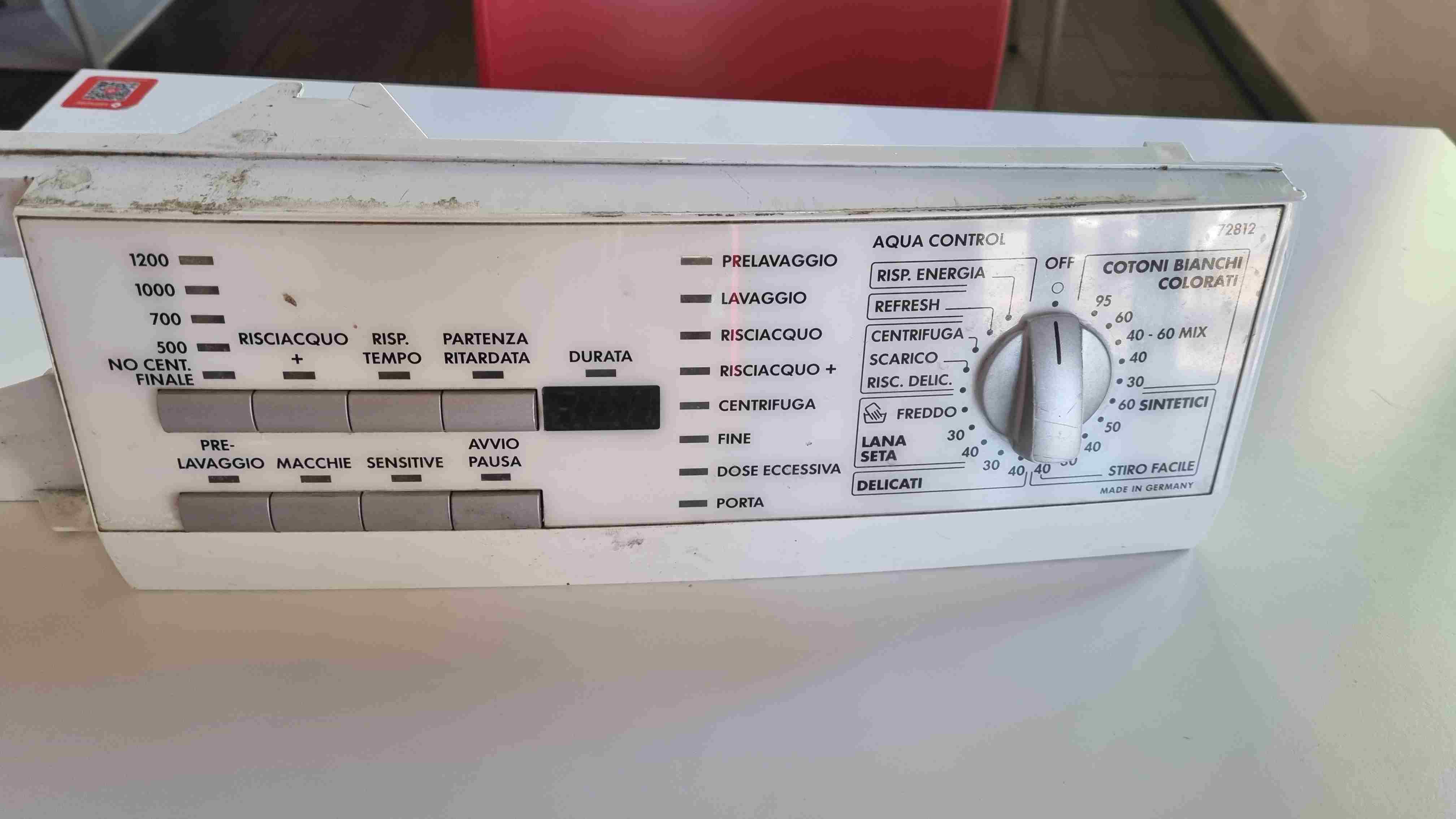

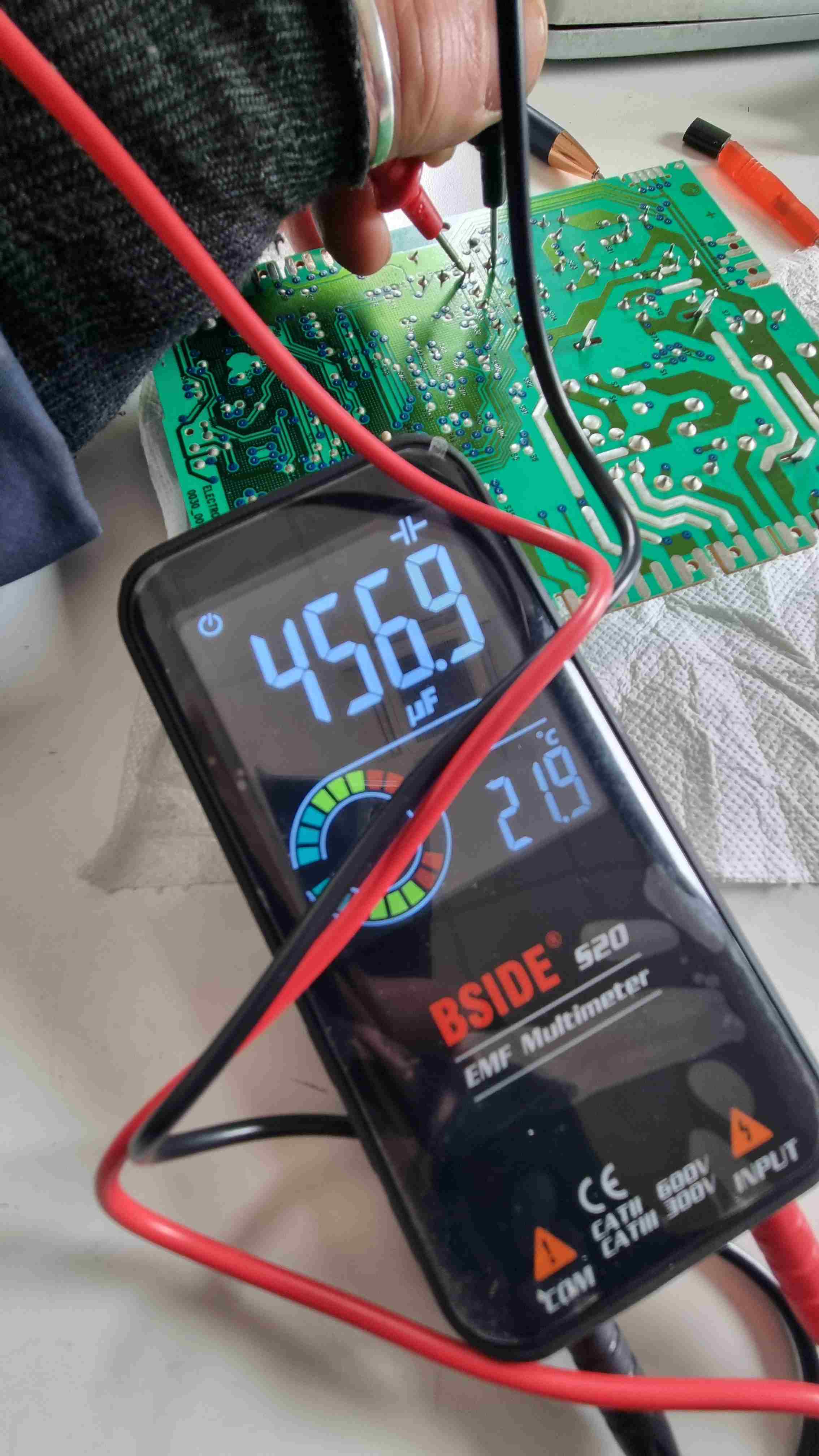

ilgeoivan Inserito: 18 aprile 2024 Segnala Inserito: 18 aprile 2024 Buon giorno a tutti ho un problema con una lavatrice aeg lavamat del 2005 che va solo in scarico ho smontato la scheda e trovato annerita tutta la parte cerchiata in rosso,una volta pulita con uno spazzolino il nero e andato via tutto e non vedo bruciature ne sull integrato tny253gn e componenti vicini,unico difetto sembra la resistenza L2 che in origine era verde,qualcuno sa dirmi i valori?grazie
Dumah Brazorf Inserita: 18 aprile 2024 Segnala Inserita: 18 aprile 2024 Non è una resistenza ed è marrone di suo.
michpao Inserita: 18 aprile 2024 Segnala Inserita: 18 aprile 2024 La zona cerchiata fa parte dello stadio di alimentazione a bassa tensione della scheda, se la lavatrice si accende non ha problemi. Mentre se fa solo scarico, controlla prima le spazzole motore e misura la resistenza che riscalda l’acqua ...
ilgeoivan Inserita: 18 aprile 2024 Autore Segnala Inserita: 18 aprile 2024 ok ma il fatto che fosse tutta la zona annerita? ho misurato i condensatori verdi e i 2 vicini misurano il doppio della loro capacita e di 457ohm e la resistenza l2 mi da aperta e misura 1.0ohm
ilgeoivan Inserita: 18 aprile 2024 Autore Segnala Inserita: 18 aprile 2024 ho trovato in rete una scheda dove si vede la resistenza l2 e di colore verde
fisica Inserita: 18 aprile 2024 Segnala Inserita: 18 aprile 2024 ok ma il fatto che fosse tutta la zona annerita? -tipico delle aree dove ci possono essere tensioni elevate, che richiamano la polvere (per esempio delle spazzole) ho misurato i condensatori verdi e i 2 vicini misurano il doppio della loro capacita e di 457ohm -sembra che tu abbia misurato i condensatori montati, la misura non fa fede, che poi si misura in microfarad, e non in ohm e la resistenza l2 mi da aperta e misura 1.0ohm -se fosse aperta ti darebbe infinito, ma L'INDUTTANZA L2 non è una resistenza, ed è normale che misuri valori bassi. Ora, dovresti rispondere al post di MICHPAO, la lavatrice si accende? se si la zona su cui ti stai soffermando ha molta probabilità di essere sana. 4 ore fa, michpao ha scritto: Mentre se fa solo scarico, controlla prima le spazzole motore e misura la resistenza che riscalda l’acqua ... hai fatto?
ilgeoivan Inserita: 18 aprile 2024 Autore Segnala Inserita: 18 aprile 2024 ciao si ho smonatato tutti i componenti che erano anneriti ed effettivamente le misure sono giuste,naturalmente i condensatori si misurano microfarad.anche io penso che la scheda funzioni pero non riesco a spiegarmi il nero perche lei e protetta da una custodia in plastica e escludo le spazzole del motore.la lavarice si accende non da nessun errore ma non fa nessuna funzione ,se riempo l oblo di acqua lo scarica subito,adesso provero a scollegare lo scarico per vedere se va in errore.
Stefano Dalmo Inserita: 18 aprile 2024 Segnala Inserita: 18 aprile 2024 Scusa , ma spiega meglio quando lo fa lo scarico e poi non devi mettere acqua dentro , perché la metti ? Lascia stare e riporta cosa fa la lavatrice da quando avvii start ! secondo me ci stai portando fuori strada . l’oblò rimane bloccato dopo averla avviata ? se imposti solo centrifuga , cosa fa
ilgeoivan Inserita: 19 aprile 2024 Autore Segnala Inserita: 19 aprile 2024 Allora mi spiego meglio.oblo aperto,attacco la.spina di corrente il display non si accende e la pompa di scarico rimane ferma,manopola su 0.se sposto la manopola su qualsiasi programma e chiudo oblo e gli do avvio su qualsiasi programma lei fa solo sempre lo scarico e il display rimane sempre spento.per riaprire oblo devo aspettare il suo tempo.
borgo77 Inserita: 19 aprile 2024 Segnala Inserita: 19 aprile 2024 non ricordo se questa macchina ce l ha, ma quando si comportano così può essere intervenuto l'antiallagamento
ilgeoivan Inserita: 20 aprile 2024 Autore Segnala Inserita: 20 aprile 2024 ho. provato il micro del antiallagamento e funziona,ho aperto e controllato la.scheda del.display e non vedo nulla di strano
michpao Inserita: 20 aprile 2024 Segnala Inserita: 20 aprile 2024 14 ore fa, borgo77 ha scritto: non ricordo se questa macchina ce l ha, ma quando si comportano così può essere intervenuto l'antiallagamento Le vecchie AEG lo avevano! Metti foto etichetta modello!
Dumah Brazorf Inserita: 20 aprile 2024 Segnala Inserita: 20 aprile 2024 2 hours ago, ilgeoivan said: controllato la.scheda del.display e non vedo nulla di strano di sicuro se non la smonti non vedi nulla di strano
Stefano Dalmo Inserita: 20 aprile 2024 Segnala Inserita: 20 aprile 2024 Ma se il display non si accende , per me c’è un problema all’elettronica , non vedo altro .
michpao Inserita: 21 aprile 2024 Segnala Inserita: 21 aprile 2024 (modificato) 16 ore fa, ilgeoivan ha scritto: certo che l ho smontata. Bisogna controllare prima se arriva la corrente alle schede, magari è il filtro anti disturbo? Poi bisogna aprire controllare i componenti nelle schede, o farle controllare da chi è capace! Qui vedi le parti elettriche / elettroniche: Modificato: 21 aprile 2024 da michpao
Lockeid Inserita: 21 aprile 2024 Segnala Inserita: 21 aprile 2024 Tra i vari passaggi che ho letto non ho capito se dall'alimentatore della scheda di potenza esce tensione. Ho capito che è stato misurato e smontato tutto ma le tensioni???
ilgeoivan Inserita: 26 aprile 2024 Autore Segnala Inserita: 26 aprile 2024 Aggiornamento dopo aver rimontato tutto senza sostiuire nulla la lavatrice si e' di nuovo messa a funzionare perfettamente!mha.... un ringraziamento a tutti quelli che hanno partecipato al mio problema.
