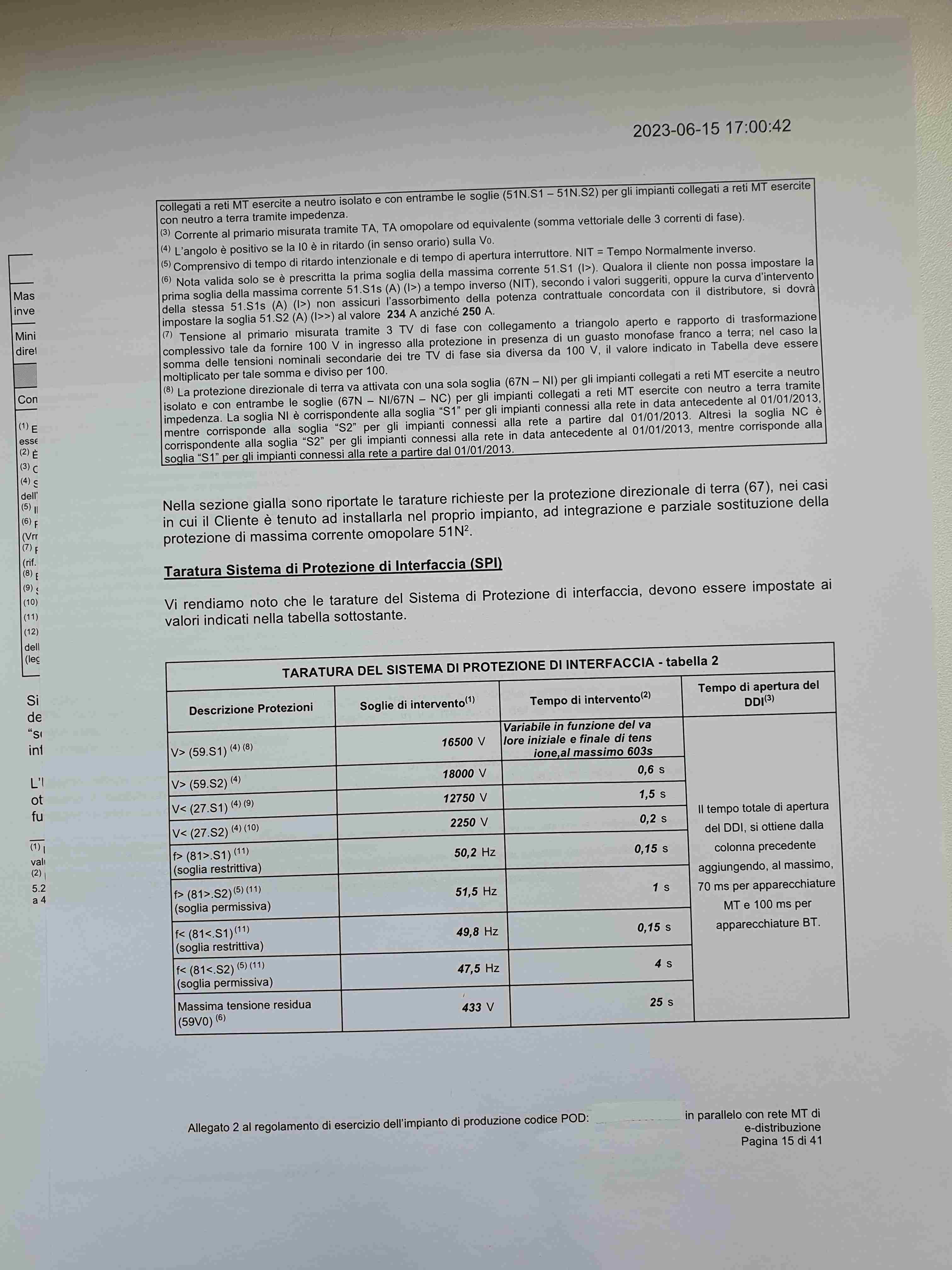

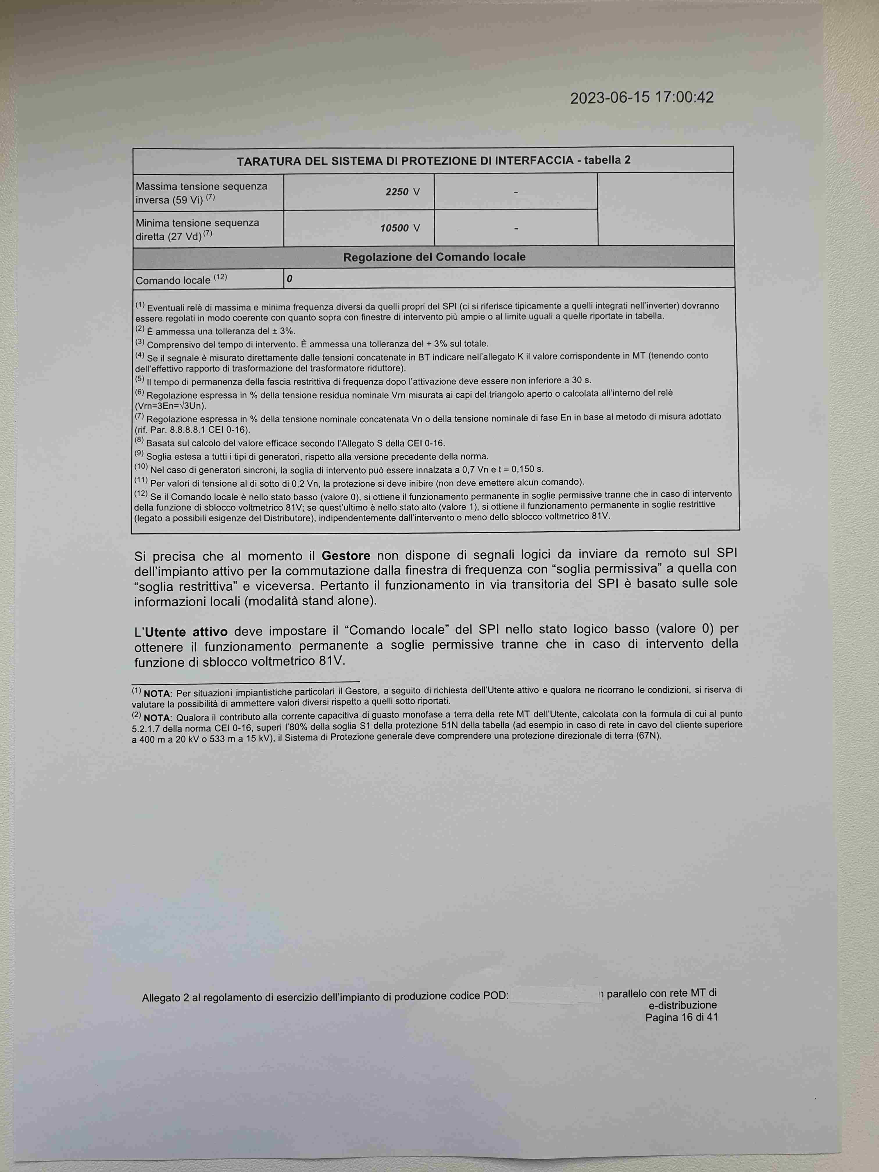

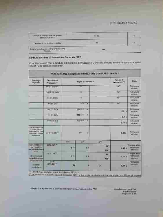

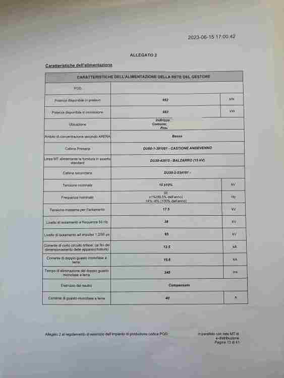

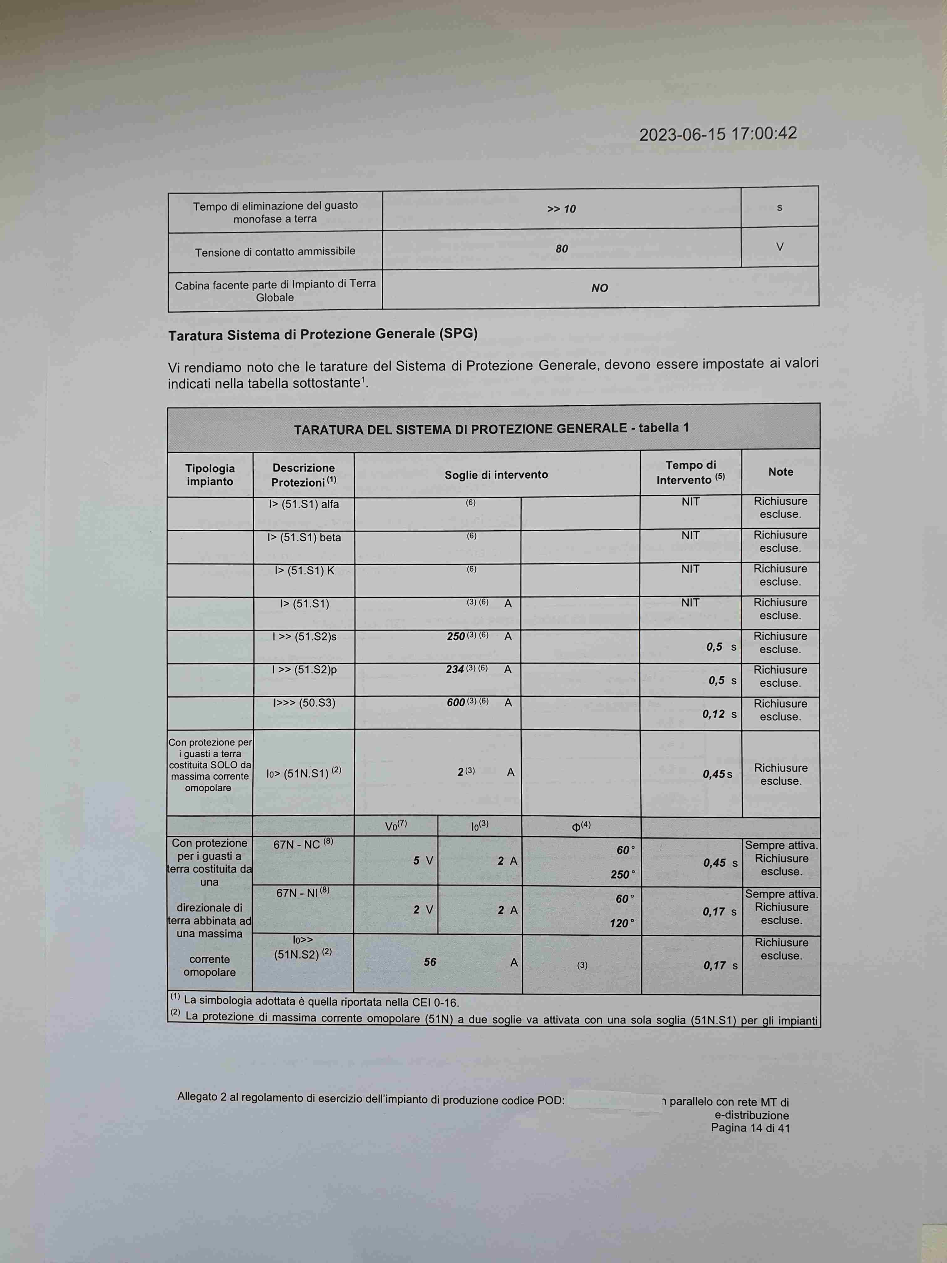

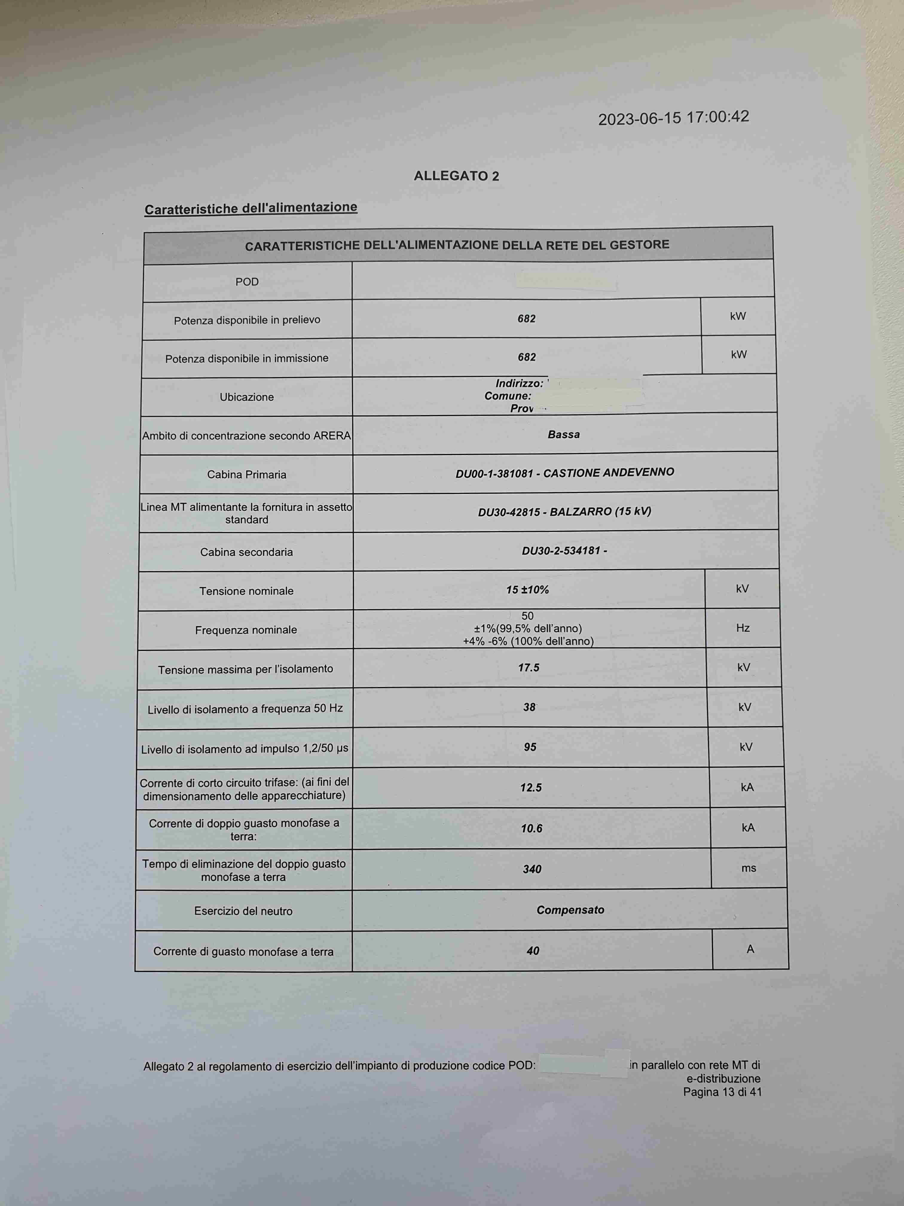

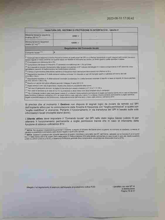

Cabina MT/BT
Salve, per caso sapete dove posso reperire una esempio di lettera di e-distribuzione o enel dei dati di un impianto MT/BT (dove sono visibili dati di taratura e corrente di corto per esempio)?
Sono uno studente e mi servirebbe come spunto per un esercizio.
Grazie in anticipo
Modificato: da davide27_
2 ore fa, davide27_ ha scritto:
Salve, per caso sapete dove posso reperire una esempio di lettera di e-distribuzione o enel dei dati di un impianto MT/BT (dove sono visibili dati di taratura e corrente di corto per esempio)?
Sono uno studente e mi servirebbe come spunto per un esercizio.
Grazie in anticipo
Ciao, queste tabelle si recuperano dal portale produttori e-distribuzione...ma bisogna essere registrati con POD attivo in MT. Detto questo ti invio sotto delle foto delle regolazioni della protezione generale e di interfaccia di un nostro cliente con prelievo in MT e anche immissione in MT con impianto fotovoltaico. Ho cancellato i dati sensibili
