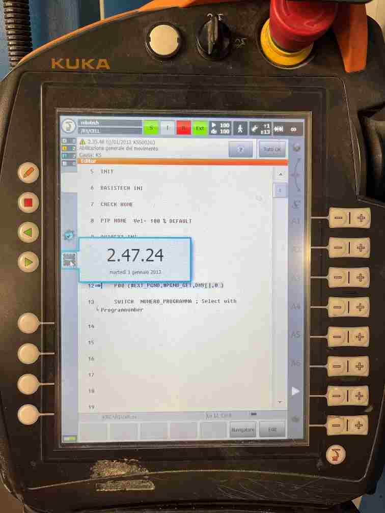

Andreavtr Inserito: 19 aprile Segnala Share Inserito: 19 aprile Buongiorno, provo a chiedere qui, magari qualcuno ha esperienza in merito. dove e quali sono le batterie da sostituire su di un robot Kuka e relativo controllo KR C4? in quanto nel touchpad l'orologio non mi tiene l'orario, come da foto https://ibb.co/NpS2Stp . Non so appunto però se e quante e dove siano le batterie. Grazie i anticipo a tutti Link al commento Condividi su altri siti More sharing options...
Livio Orsini Inserita: 19 aprile Segnala Share Inserita: 19 aprile Spostata nella siezione più adatta all'argomento. Link al commento Condividi su altri siti More sharing options...
leleviola Inserita: 19 aprile Segnala Share Inserita: 19 aprile Non tiene l'orario? I sistemi Kuka KrC4 hanno un sistema di controllo basato su PC e quindi il problema del mantenimento dell'orario è relativo alla batteria della scheda madre del PC. Sei il manutentore o un normale utilizzatore del Robot? Se sei un normale utilizzatore meglio che fai intervenire personale esperto Link al commento Condividi su altri siti More sharing options...
Andreavtr Inserita: 20 aprile Autore Segnala Share Inserita: 20 aprile Il 19/4/2024 alle 11:27 , Livio Orsini ha scritto: Spostata nella siezione più adatta all'argomento. Grazie e mi scuso per l'errore Link al commento Condividi su altri siti More sharing options...
Andreavtr Inserita: 20 aprile Autore Segnala Share Inserita: 20 aprile 23 ore fa, leleviola ha scritto: Non tiene l'orario? I sistemi Kuka KrC4 hanno un sistema di controllo basato su PC e quindi il problema del mantenimento dell'orario è relativo alla batteria della scheda madre del PC. Sei il manutentore o un normale utilizzatore del Robot? Se sei un normale utilizzatore meglio che fai intervenire personale esperto Ah, la classica batteria cmos la CR2032? Link al commento Condividi su altri siti More sharing options...
leleviola Inserita: 20 aprile Segnala Share Inserita: 20 aprile (modificato) 28 minuti fa, Andreavtr ha scritto: Ah, la classica batteria cmos la CR2032? Suppongo di si, sta a te controllarlo se riesci a vederlo, gli ultimi KRC5 sono Embedded i C4 anche no con normale PC a disco non a stato solido e scheda madre di un PC, anche se customizzato dovrebbe avere una batteria, controlla la scheda madre del PC e vedi se prevede batteria, penso tu possa trovarlo in rete Modificato: 20 aprile da leleviola Link al commento Condividi su altri siti More sharing options...
Andreavtr Inserita: 21 aprile Autore Segnala Share Inserita: 21 aprile 21 ore fa, leleviola ha scritto: Suppongo di si, sta a te controllarlo se riesci a vederlo, gli ultimi KRC5 sono Embedded i C4 anche no con normale PC a disco non a stato solido e scheda madre di un PC, anche se customizzato dovrebbe avere una batteria, controlla la scheda madre del PC e vedi se prevede batteria, penso tu possa trovarlo in rete ah ok, ma hai esperienza diretta sugli KRC4? Link al commento Condividi su altri siti More sharing options...
