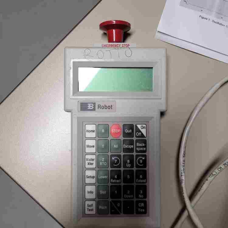

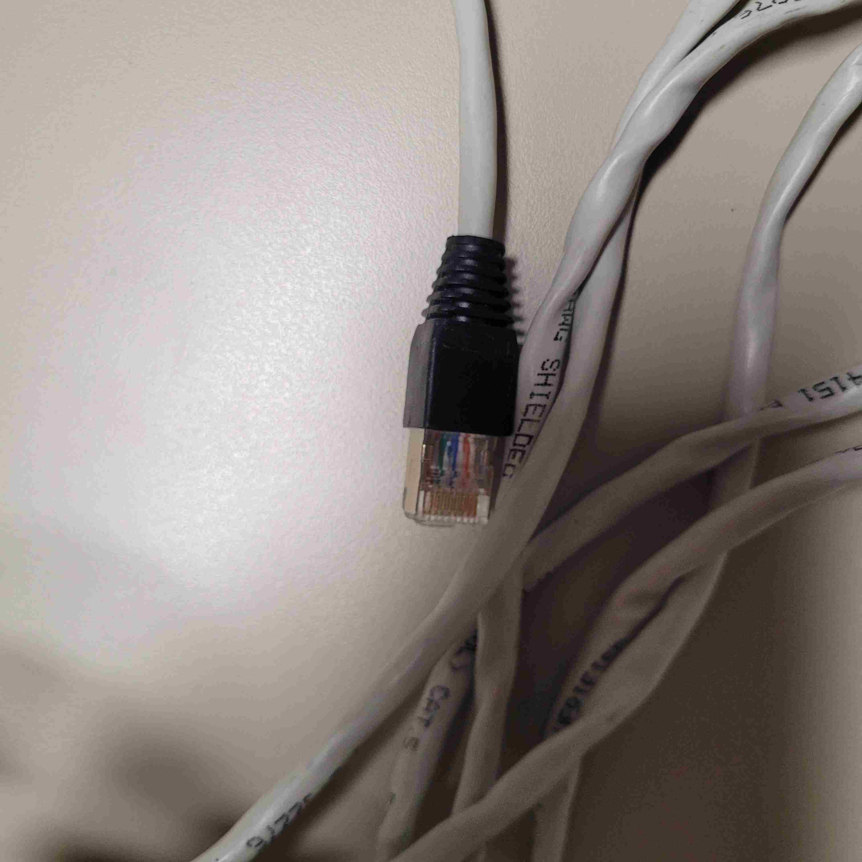

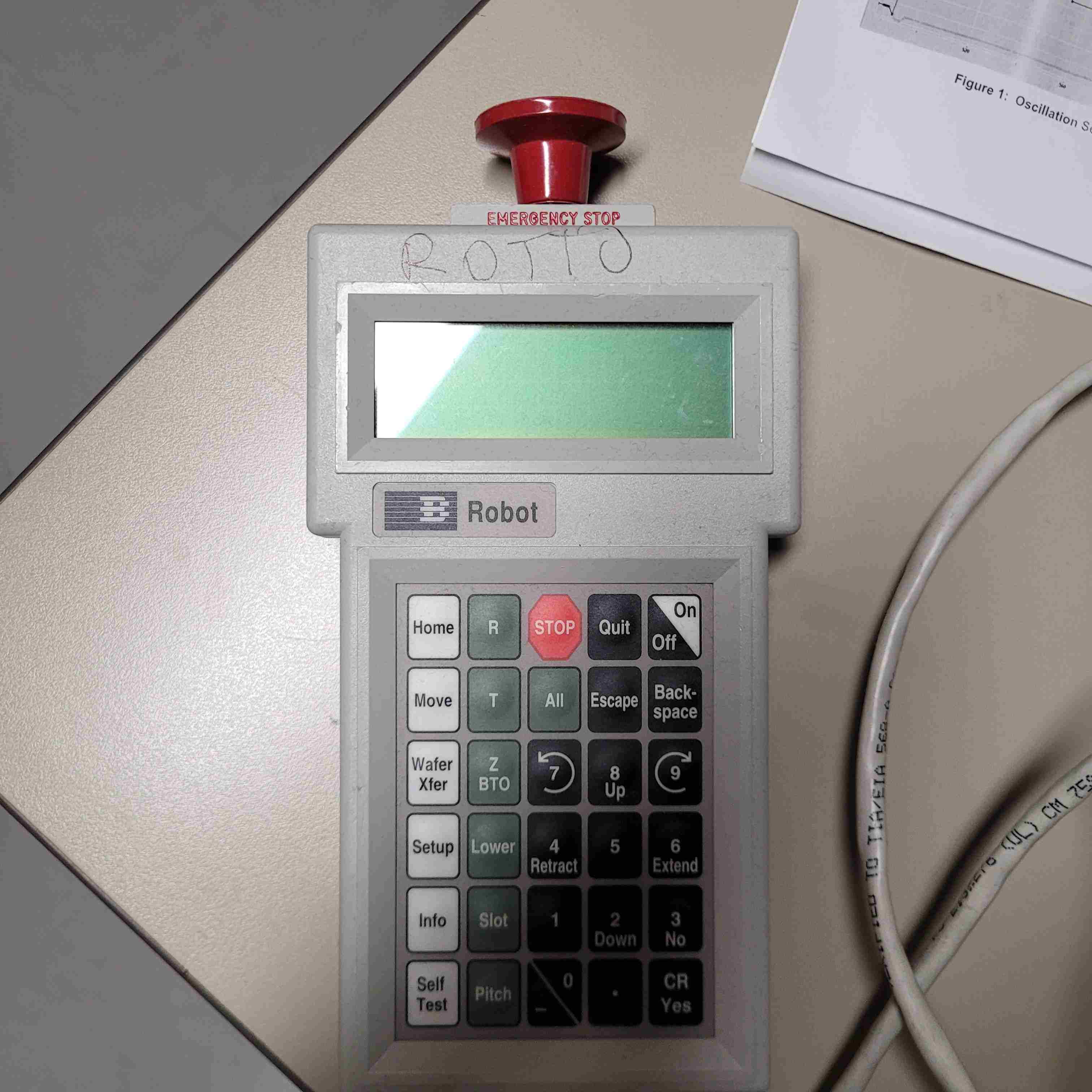

Connessione Ethernet --> bluethoot
Buongiorno a tutti ,
volevo porre agli esperti una domanda. E' possibile secondo voi far comunicare  due dispositivi industriali , che utilizzano connessione ethernet per dialogare ,in connessione bluethoot?
Grazie .
2 ore fa, gmostacci ha scritto:
due dispositivi industriali
In teoria ci sono convertitori per qualsiasi cosa, ma il Bluetooth è un protocollo destinato a periferiche audio, tastiere e mouse, e ha una latenza alta, che potrebbe essere un problema.
Inoltre dovresti specificare esattamente con cosa lo dovresti utilizzare, e sentire il produttore.
Con apparecchi industriali non mi metterei troppo a giocare ...
Che senso ha usare bluetooth quando poi mettere moduli WiFi?
  • 3 weeks later...
Grazie a tutti per la risposta. Vi invio le foto del prodotto  che vorrei convertire. I tempi di latenza per le manovre in manuale non sono cosi importanti anche se parliamo di ms penso.
In commercio non ho trovato nulla per il mio caso.
Dumah Brazorf
On 4/19/2024 at 1:08 PM, gmostacci said:
che utilizzano connessione ethernet
ocio, usano un cavo ethernet ma sicuro i dispositivi usino ethernet? che magari usano rs485 o altro...
C'è quel bel fungo rosso di emergenza !!!!!!!! e anche quel pulsantino rosso di Stop !!!!
Penso che interporre un qualsiasi sistema di conversione diverso da quello in uso sia uno sfregio alla sicurezza...
Io lascerei perdere o mi rivolgerei al costruttore della macchina.
P.S.
La latenza se ricordo bene della trasmissione/ricezione bluetooth è dichiarata in 150 mSec.
come dice @Dumah Brazorf potrebbe non essere ethernet.... un esempio stupido.... molti registratori di cassa per negozi usavano per le stampanti termiche  aggiuntive lo stesso plug per una semplice comunicazione seriale rs232...
Modificato: da drn5
Dumah Brazorf
Spero che per "rotto" non si intenda proprio il fungo di stop di emergenza...
