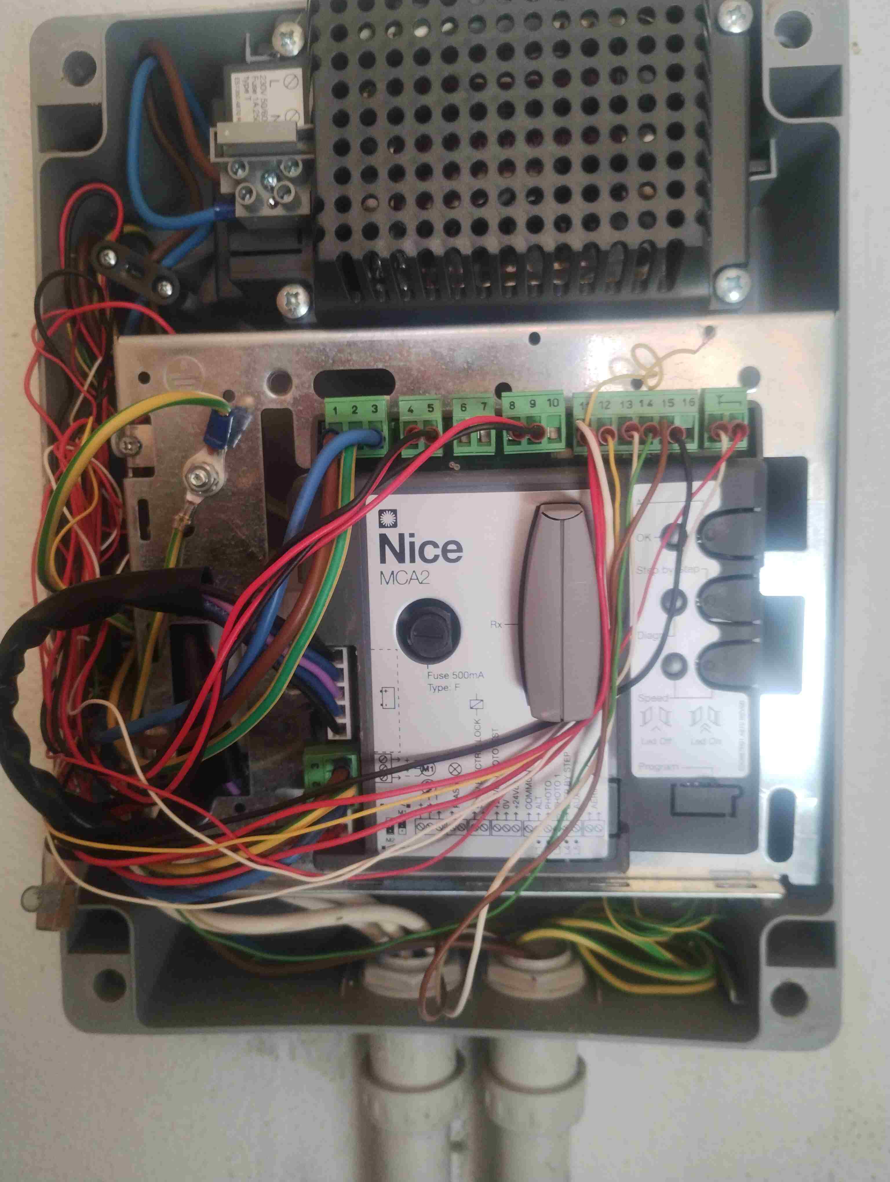

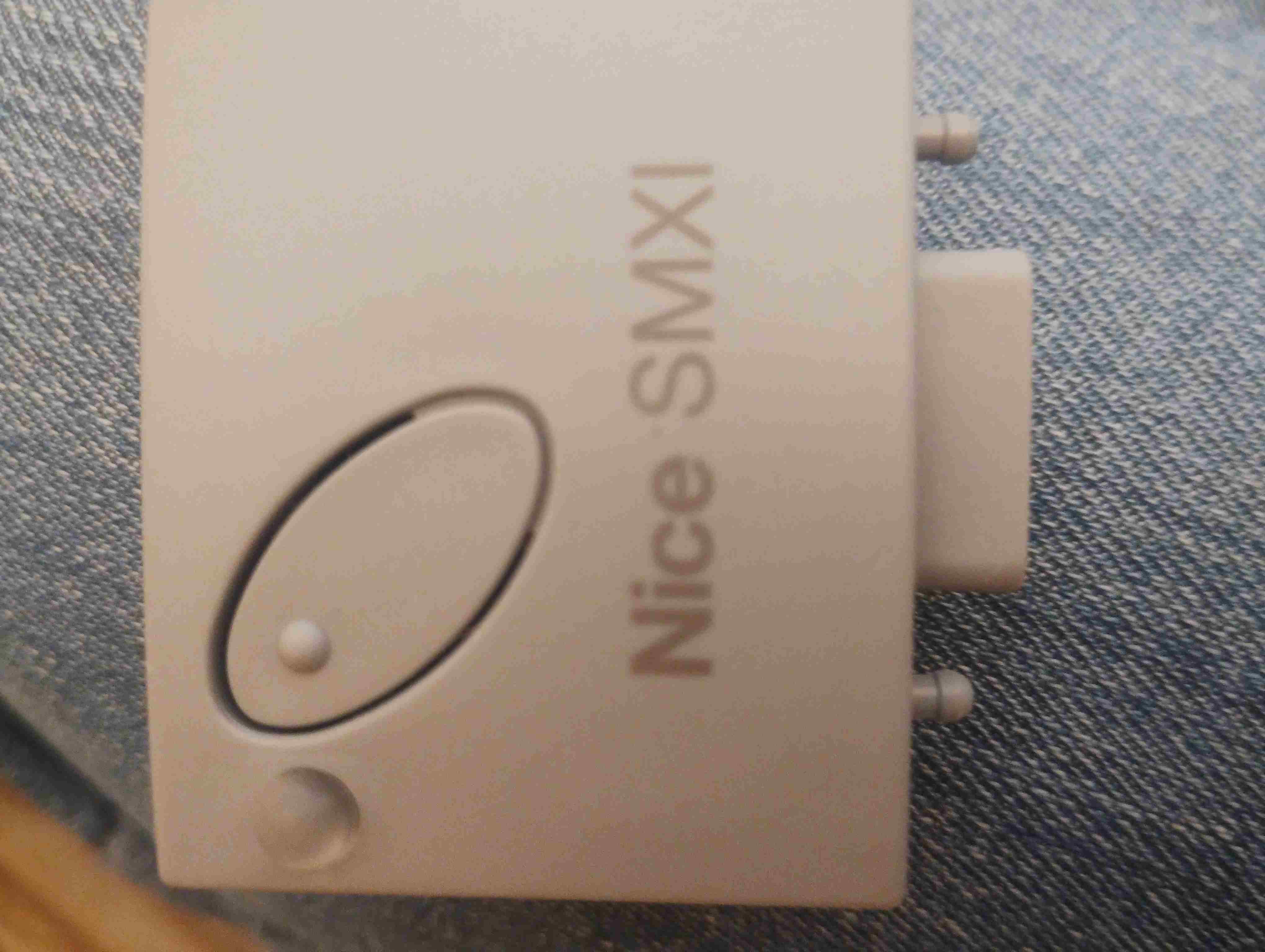

apaches Inserito: 19 aprile 2024 Segnala Inserito: 19 aprile 2024 Buonasera a tutti,ho un problema di programmazione su una centralina Nice MCA2, non avendo il manuale di programmazione ho difficoltà nel procedere non sapendo quali pulsanti utilizzare,( devo modificare sia la forza che la velocità dei motori ) in rete non se ne trova traccia neanche sul sito Nice (perlomeno non l'ho trovato),mi rimanda ad un addendum in cui si dice che la stessa è stata sostituita con una MCA2R10,ma non dice come procedere.E' possibile avere una dritta su dove scaricare il manuale MCA2 ? Vi ringrazio immensamente
ROBY 73 Inserita: 19 aprile 2024 Segnala Inserita: 19 aprile 2024 Ciao apaches, 4 ore fa, apaches ha scritto: ho un problema di programmazione su una centralina Nice MCA2, ……… Non lo trovi perché devi cercare il manuale della MC424L che è la centrale completa di alimentatore e box, mentre il codice MCA2 è la sola scheda, comunque qui sotto dovresti avere tutto, versione vecchia e nuova: https://www.niceforyou.com/sites/default/files/upload/manuals/is0619a00mm.pdf https://www.niceforyou.com/sites/default/files/upload/manuals/idv0619a00it.pdf https://www.niceforyou.com/sites/default/files/upload/manuals/IST280C.4858.pdf https://www.niceforyou.com/sites/default/files/upload/manuals/IST280A.4858.pdf Facci sapere gli sviluppi
apaches Inserita: 20 aprile 2024 Autore Segnala Inserita: 20 aprile 2024 Ciao Roby73,ti ringrazio moltissimo per la risposta,lunedi ci lavoro su.Quindi i tasti P1 (alt) P2 (stop) P3 (close) corrispondono ai tasti Alt (ok) Step by Step (diagr) e Speed in sequenza giusto? Approfitto del tuo tempo chiedentoti del perchè il ricevitore OXI 433 opera anzichè accendersi la spia verde in sede di programmazione telecomandi ,si accende rossa e gli stessi non vengono appresi,cioè i tre lampeggi verdi di avvenuta programmazione non ci sono.Premetto che il primo telecomando codificato è stato smarrito e quindi non posso codificarli a distanza.I nuovi sono uguali all'originale,sto sbagliando qualcosa? Illuminami😂
apaches Inserita: 20 aprile 2024 Autore Segnala Inserita: 20 aprile 2024 Dimenticavo,hai ragione la centrale completa è MC824H😌
ROBY 73 Inserita: 21 aprile 2024 Segnala Inserita: 21 aprile 2024 (modificato) 14 ore fa, apaches ha scritto: Quindi i tasti P1 (alt) P2 (stop) P3 (close) corrispondono ai tasti Alt (ok) Step by Step (diagr) e Speed in sequenza giusto? Diciamo "sni", oggi mi è venuto un dubbio, la tua centrale dovrebbe essere la vecchia versione ed è solo MC424 e non la MC424L che ti ho indicato ieri e nemmeno la MC824H, ed il manuale giusto dovrebbe essere questo: https://www.niceforyou.com/sites/default/files/upload/manuals/ist280r01.4858.pdf https://www.niceforyou.com/sites/default/files/upload/manuals/IST280C.4858.pdf Quando puoi per sicurezza posta una foto Modificato: 21 aprile 2024 da ROBY 73
ROBY 73 Inserita: 21 aprile 2024 Segnala Inserita: 21 aprile 2024 (modificato) Guarda anche questo: https://www.niceforyou.com/sites/default/files/upload/manuals/IS0673A00MM.pdf 15 ore fa, apaches ha scritto: il ricevitore OXI 433 opera anzichè accendersi la spia verde in sede di programmazione telecomandi ,si accende rossa e gli stessi non vengono appresi,cioè i tre lampeggi verdi di avvenuta programmazione non ci sono. A dirti la verità non mi ricordo come funzionino di preciso, non conosco NICE alla perfezione, anche perché non mi piace, proprio per il sistema di programmazione, comunque vedi qui: https://www.niceforyou.com/sites/default/files/upload/manuals/is0653a00mm.pdf https://www.niceforyou.com/sites/default/files/upload/manuals/IST314.4858.pdf Modificato: 21 aprile 2024 da ROBY 73
apaches Inserita: 21 aprile 2024 Autore Segnala Inserita: 21 aprile 2024 Grazie Roby73,appena possibile ti mando la foto
ROBY 73 Inserita: 21 aprile 2024 Segnala Inserita: 21 aprile 2024 5 ore fa, apaches ha scritto: appena possibile ti mando la foto Ottimo, prego
apaches Inserita: 29 aprile 2024 Autore Segnala Inserita: 29 aprile 2024 Ciao,come promesso ti allego due foto,una è la ricevente. Il manuale mi dice che la spia rossa indica l'inibizione dei telecomandi sulla centrale, Ho seguito la procedura più di una volta ma niente da fare.Il manuale dice di togliere tensione per 5 secondi,dopodichè premere il pulsante della ricevente e contemporaneamente dare tensione,aspettare due impulsi di luce arancione e mollare il tasto,poi premere un telecomando attivo,Macchè non c'è verso.Domani a mente fresca riprovo🖐️
ROBY 73 Inserita: 29 aprile 2024 Segnala Inserita: 29 aprile 2024 46 minuti fa, apaches ha scritto: ......Macchè non c'è verso.Domani a mente fresca riprovo🖐️ Ok, attendiamo buone nuove allora, altrimenti forse bisognerebbe provare con un nuovo radiocomando, ma non ne sono sicuro, ciao
