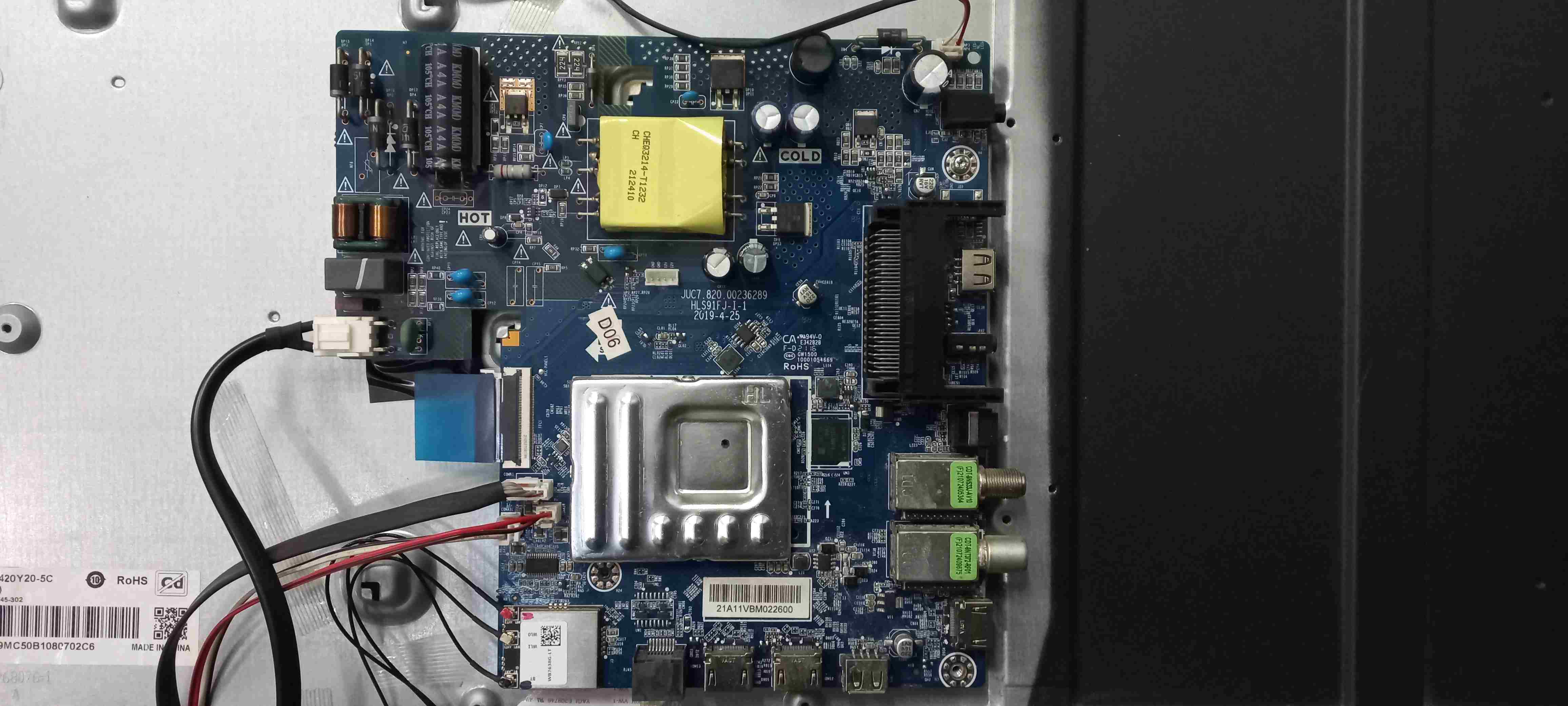

United mod. LED42HS72A9
Salve a tutti e buona giornata! Questo Tv si presenta con la luce dello standby fisso ! Se si prova ad accendere non parte ne con il telecomando e nemmeno dall'unico tasto di accensione. Ho pensato al firmware bloccato , dunque ho contattato la reco spa e ho provato ad installare il suddetto firmware ma niente , il Tv non si schioda dallo standby.  Ho controllato sul tasto di accensione e ci sono i 5v ma da qui non so più cosa fare ... si qualcuno ha un'idea sono tutto orecchi ! Vi ringrazio anticipatamente...
Riccardo Ottaviucci
stessa cosa che mi capita su un 24" Saba,firmware inviato da Reco  e led sempre fisso. Ho cercato una main usata
Cribbio... queste mono schede sono delle belle rogne...  la main si chiama JUC7.820.00236289 e non ho trovato niente. Cioè una era su ebay ma  me la sono fatta scappare... sempre se qualcuno a qualche dritta dove comprare.  Ho allegato la foto della main!
Riccardo Ottaviucci
la mia è una JUC7.820.00272722,stessa porcheria,anche molto simile esteticamente
Ecco fatto ! Risolto il problema.... Il cliente ha pensato di comprare un nuovo TV 😅
Avevo anche trovato una scheda a 49 € usata ... 😅 Sarà per la prossima volta, dai ! Grazie Riccardo 👍
Riccardo Ottaviucci
io l'ho trovata,la sto aspettando
