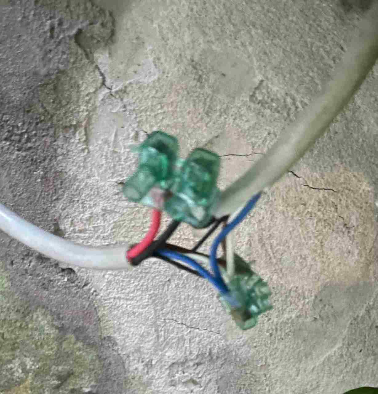

Gabriele333 Inserito: 22 aprile Segnala Share Inserito: 22 aprile Buongiorno a tutti, tagliando la siepe di casa ho tagliato anche il cavo che alimenta l'attuatore a battente del mio cancello motorizzato. Ho ripristinato i collegamenti ma non funziona più. Mi è stato detto che ho danneggiato la scheda elettronica RS17.P e che devo sostituirla. Volevo il vostro parere perchè la scheda costa quasi 500 euro. Grazie Link al commento Condividi su altri siti More sharing options...
mrgianfranco Inserita: 22 aprile Segnala Share Inserita: 22 aprile 34 minuti fa, Gabriele333 ha scritto: Mi è stato detto che ho danneggiato la scheda Mi sembra strano si sia rovinata la scheda...al massimo avresti bruciato qualche fusibile azionando il cancello col cavo in corto...hai controllato i fusibili? Link al commento Condividi su altri siti More sharing options...
rfabri Inserita: 22 aprile Segnala Share Inserita: 22 aprile controlla di aver ripristinato i cavi (fili colorati) dell'attuatore poi se il cancello era in manovra come dice mrgianfranco al massimo sarà saltato il fusibile. Link al commento Condividi su altri siti More sharing options...
ROBY 73 Inserita: 22 aprile Segnala Share Inserita: 22 aprile (modificato) Ciao Gabriele333, 6 ore fa, Gabriele333 ha scritto: Mi è stato detto che ho danneggiato la scheda elettronica RS17.P e che devo sostituirla. Non conosco la scheda di preciso: https://www.vimar.com/irj/go/km/docs/z_catalogo/DOCUMENT/RS17_P_IT_MI_02.99421.pdf https://www.vimar.com/irj/go/km/docs/z_catalogo/DOCUMENT/49401121A0_03_RS17.99427.P.pdf ma potresti aver tagliato il cavo dell'encoder e se non è giuntato bene è probabile che non funzioni, ma se hai fatto un corto sul circuito di lettura dell'encoder stesso è appunto possibile che si sia danneggiata la scheda. Ora, sarebbe da provare a collegare il motore con due cavi "volanti" nuovi (uno per il motore ed uno per l'encoder), anche gettati a terra e vedere se funziona o meno. Comunque, controlla i fusibili, casomai inverti i fili dei due motori e vedi se il problema rimane solo stesso motore, oppure si inverte. Naturalmente sblocca i motori e porta le ante a metà corsa manualmente, altrimenti i cancelli si incastrano se si sovrappongono l'uno sull'altro. Posta anche le foto della scheda alimentata e a riposo in modo che vediamo i collegamenti e anche come si presentano i vari led. Posta anche le foto delle giunzioni che hai fatto dei cavi Modificato: 22 aprile da ROBY 73 Link al commento Condividi su altri siti More sharing options...
Gabriele333 Inserita: 24 aprile Autore Segnala Share Inserita: 24 aprile Quando il cavo è stato tagliato il cancello non stava funzionando. Dopo il ripristino che ho fatto, i led della scheda erano accesi ma con intensità molto più bassa rispetto a quando tutto funzionava. In allegato la foto delle giunzioni, davvero poco professionali; provo a rifarle saldandole a stagno. Non so se è importante ma tra i cavi ce n'è uno piccolissimo nero che non sono riuscito a ripristinare perchè è talmente sottile e delicato che non si riesce a togliere la guaina senza romperlo; ho dato per scontato che non fosse attivo ma mi viene un dubbio. Link al commento Condividi su altri siti More sharing options...
ROBY 73 Inserita: 24 aprile Segnala Share Inserita: 24 aprile 2 ore fa, Gabriele333 ha scritto: Non so se è importante ma tra i cavi ce n'è uno piccolissimo nero che non sono riuscito a ripristinare perchè è talmente sottile e delicato che non si riesce a togliere la guaina senza romperlo; ho dato per scontato che non fosse attivo ma mi viene un dubbio. Potrebbe essere proprio il filo di schermatura del segnale dell'encoder, per questo non funziona. Facci vedere come sono collegati i fili sulla scheda come ti avevo già chiesto e anche sul motore, altrimenti come facciamo a fare un confronto. Link al commento Condividi su altri siti More sharing options...
