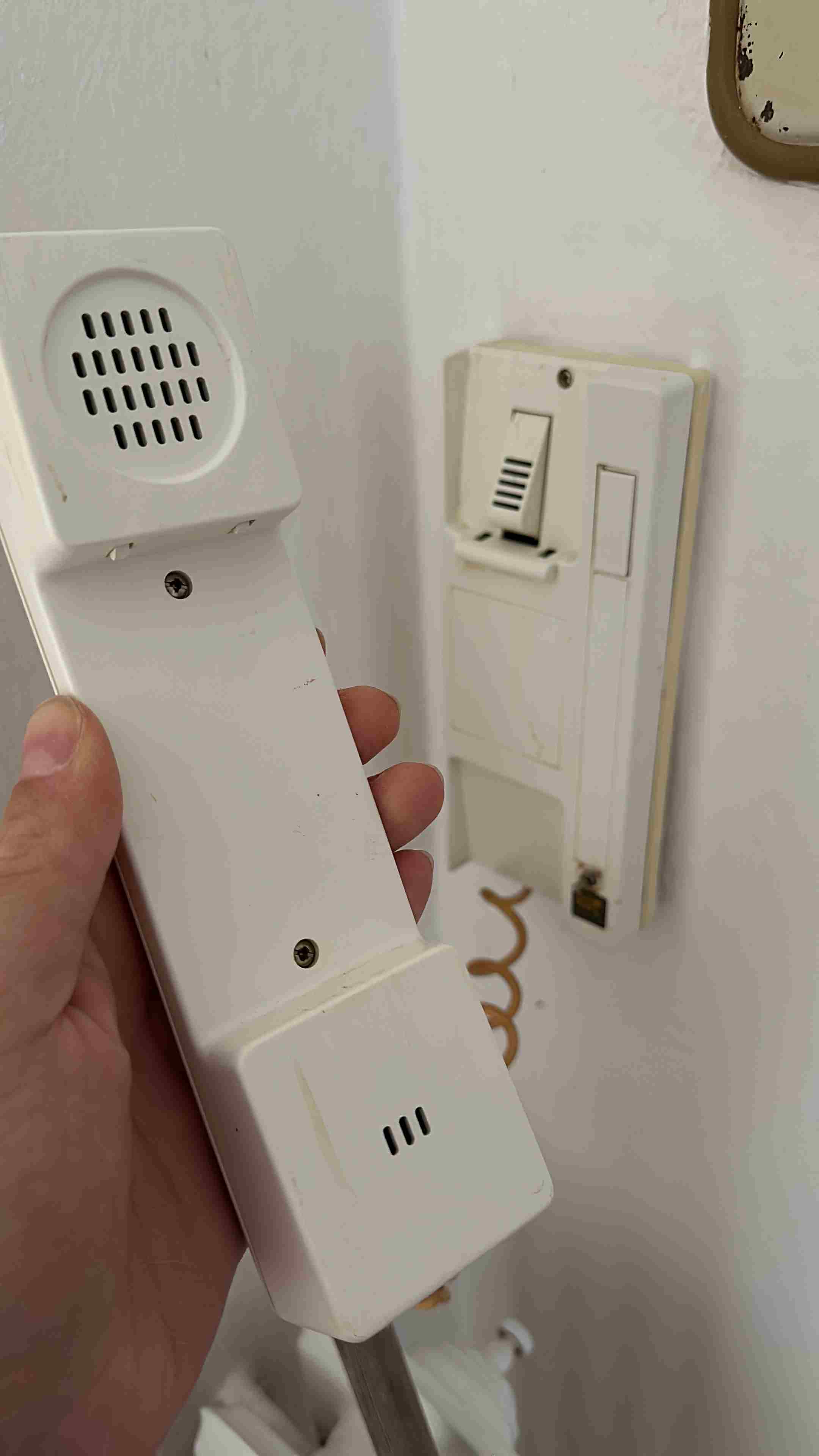

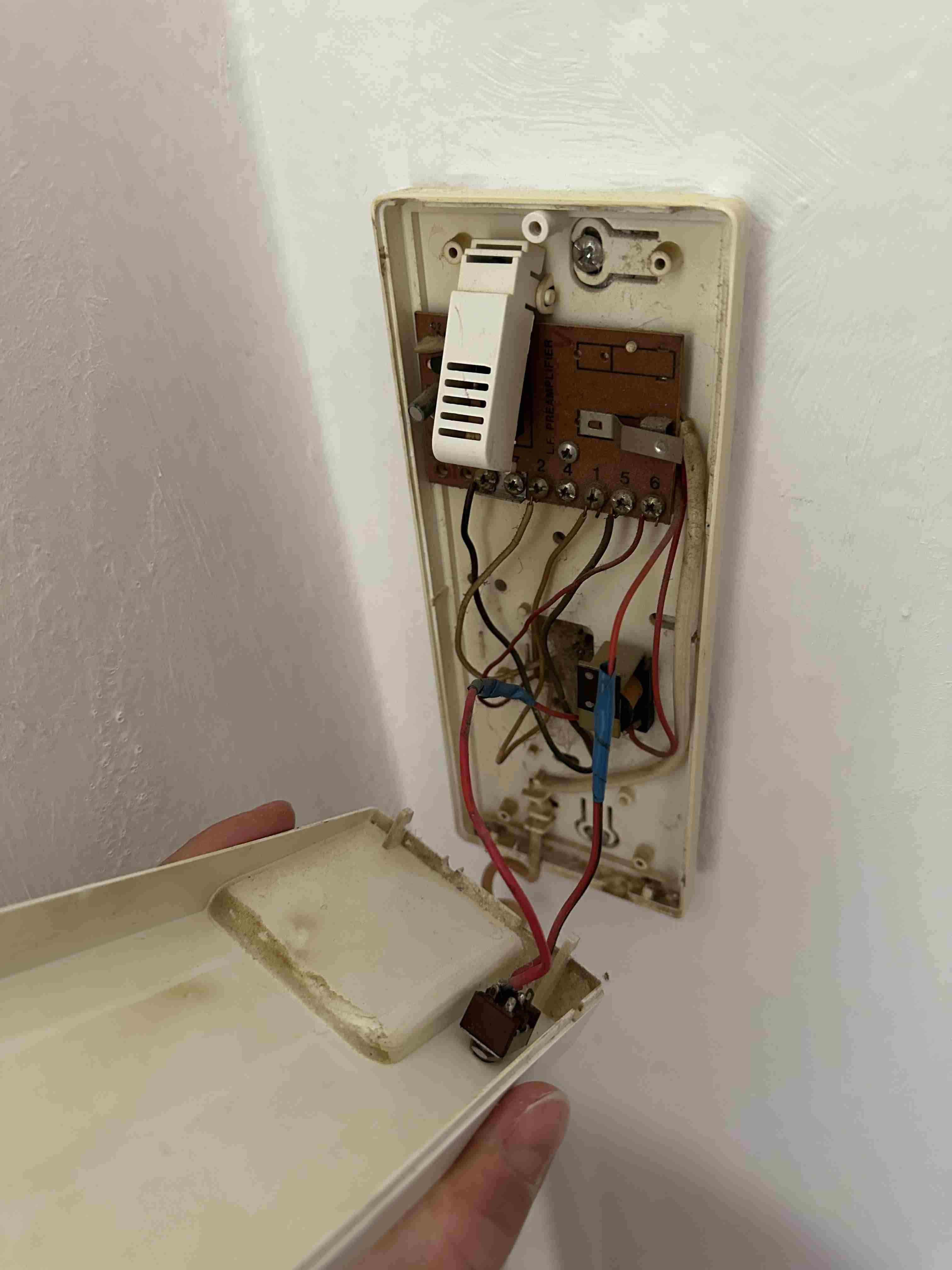

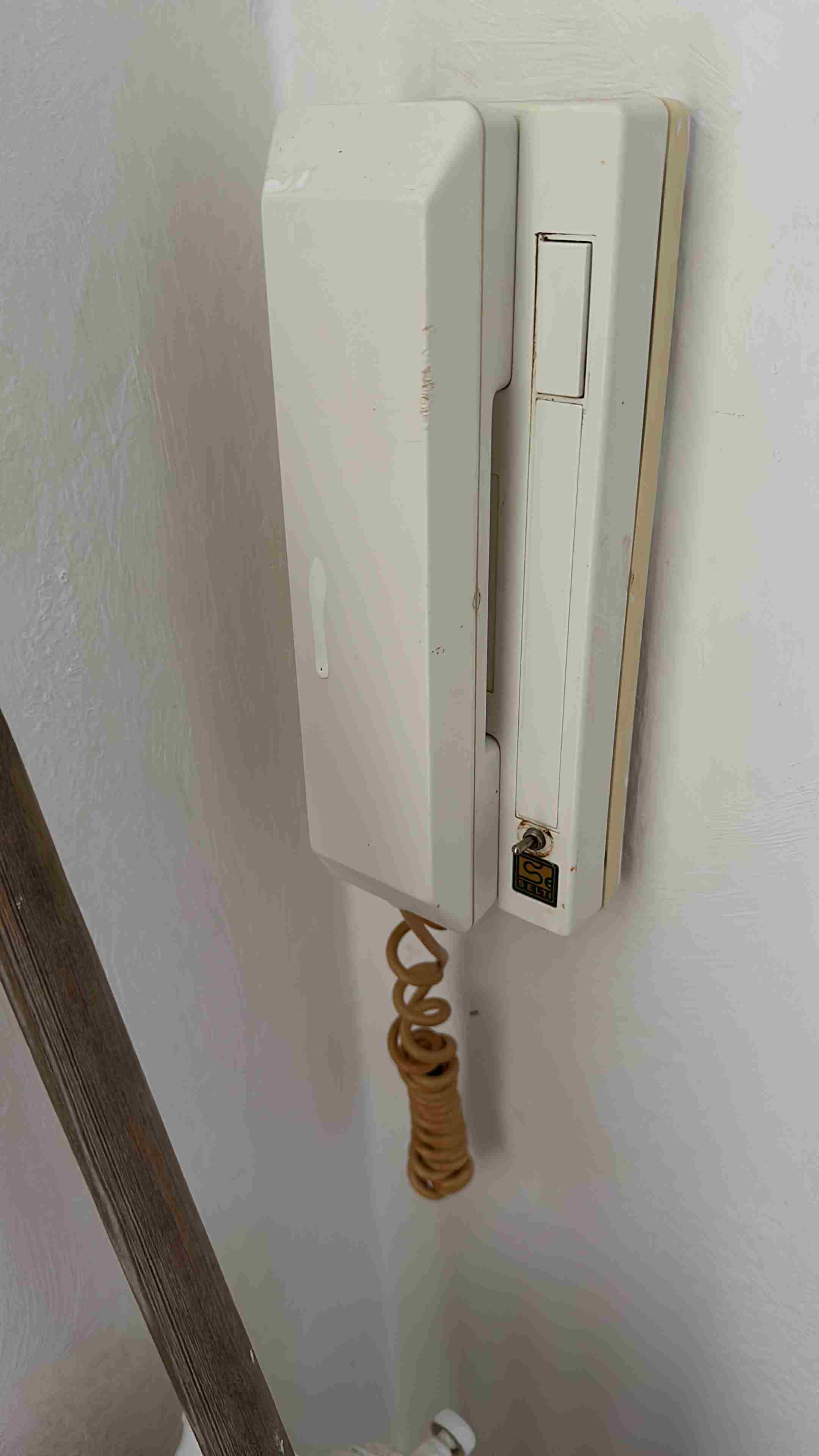

FraLor19 Inserito: 24 aprile Segnala Share Inserito: 24 aprile Buongiorno a tutti intanto mi presento mi chiamo Lorenzo, vi chiedo aiuto per sapere se è possibile sostituire un vecchio citofono SELTI (classico con cornetta) 5 fili con un modello moderno senza cornetta (ma senza video). Premetto che abito in un condominio anni '70. Ovviamente questi ultimi non hanno nessuna intenzione di cambiare apparecchio, vorrei trovare qualcosa di più moderno per la sostituzione. In pratica la mia domanda è esiste sul mercato qualcosa che faccia al caso mio? Ah in futuro stavo valutando di collegarci il Ring di Amazon per renderlo "smart" Grazie per le eventuali risposte e buon lavoro a tutti. Link al commento Condividi su altri siti More sharing options...
ROBY 73 Inserita: 24 aprile Segnala Share Inserita: 24 aprile Ciao FraLor19, 6 ore fa, FraLor19 ha scritto: vi chiedo aiuto per sapere se è possibile sostituire un vecchio citofono SELTI (classico con cornetta) 5 fili con un modello moderno senza cornetta (ma senza video).......... In pratica la mia domanda è esiste sul mercato qualcosa che faccia al caso mio? No, che sappia io (e non credo proprio che esistano), non c'è nessun produttore che abbia a catalogo citofoni vivavoce per il classico sistema 4+n come il tuo condominiale. 6 ore fa, FraLor19 ha scritto: Ah in futuro stavo valutando di collegarci il Ring di Amazon per renderlo "smart" Se e quando vorrai provare l'ordine dei morsetti è questo: - Morsetto 1 = Microfono; - Morsetto 2 = Altoparlante; - Morsetto 3-7 = Comune; - Morsetto 4 = /; - Morsetto 5 = Pulsante Apri cancello; - Morsetto 6 = Ronzatore / chiamata; Link al commento Condividi su altri siti More sharing options...
FraLor19 Inserita: 24 aprile Autore Segnala Share Inserita: 24 aprile Grazie mille! Link al commento Condividi su altri siti More sharing options...
ROBY 73 Inserita: 25 aprile Segnala Share Inserita: 25 aprile Prego di niente Link al commento Condividi su altri siti More sharing options...
anotherbrick Inserita: 27 luglio Segnala Share Inserita: 27 luglio Il 24/04/2024 alle 15:55 , ROBY 73 ha scritto: Se e quando vorrai provare l'ordine dei morsetti è questo: - Morsetto 1 = Microfono; - Morsetto 2 = Altoparlante; - Morsetto 3-7 = Comune; - Morsetto 4 = /; - Morsetto 5 = Pulsante Apri cancello; - Morsetto 6 = Ronzatore / chiamata; Io ho accoppiato il Ring di Amazon con un Selti 022.0162 (che credo sia lo stesso nella foto) grazie anche alle indicazioni di ROBY73. E' in uso da un paio di giorni e sembra funzionare, diciamo però che chi suona al citofono dovrà avere un po' di pazienza, i ritardi nell'interazione non sono trascurabili. Link al commento Condividi su altri siti More sharing options...
