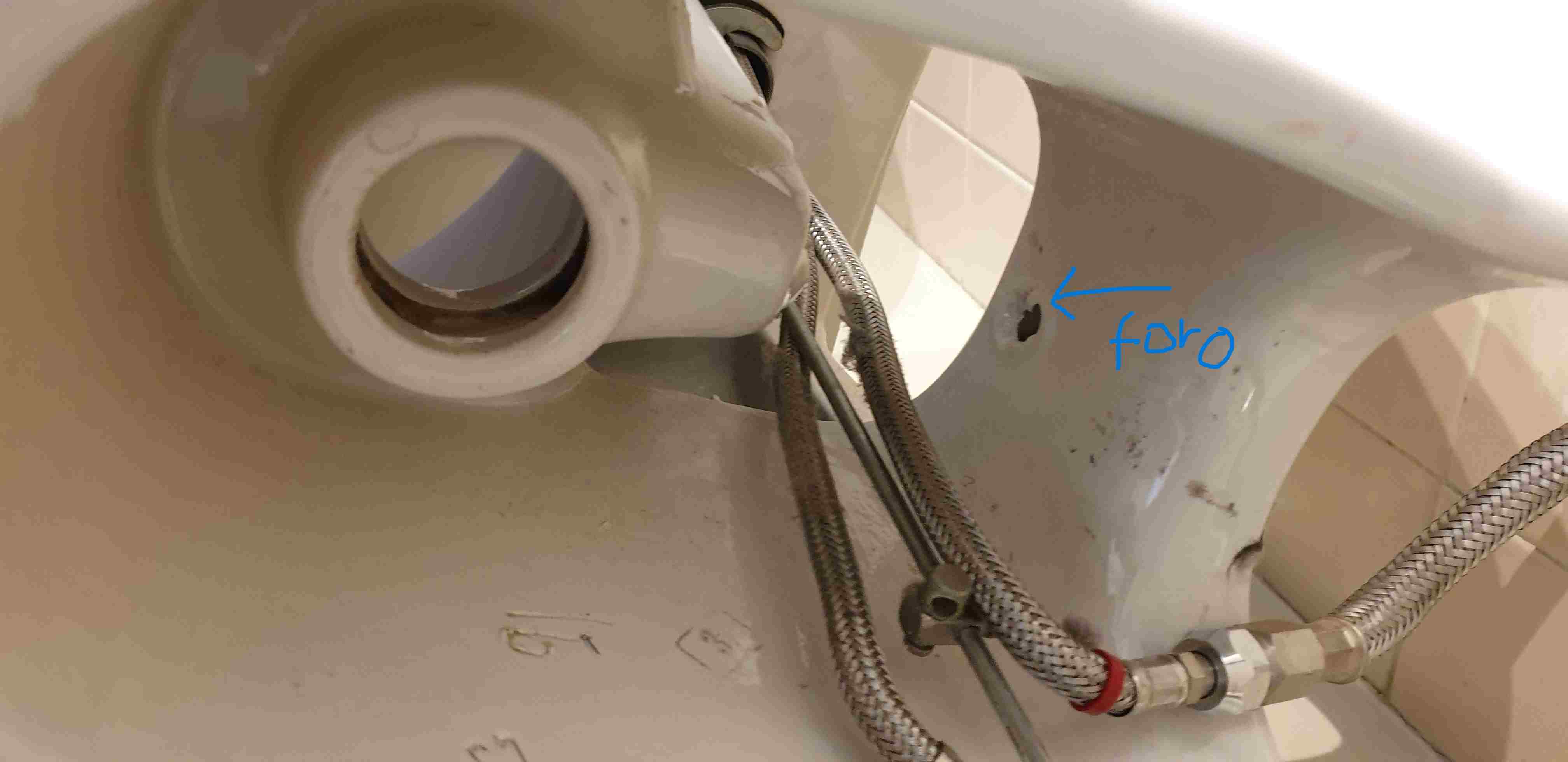

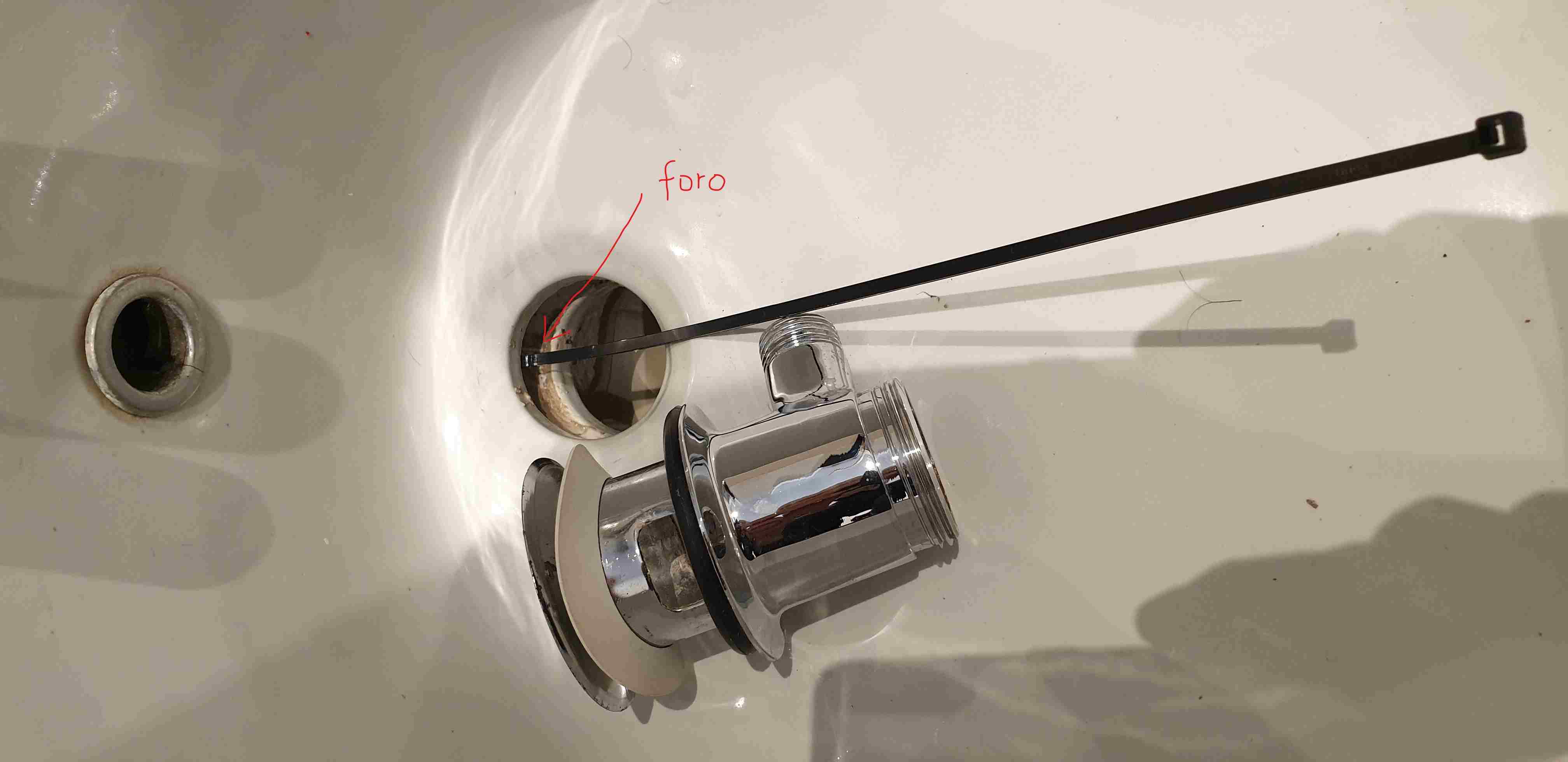

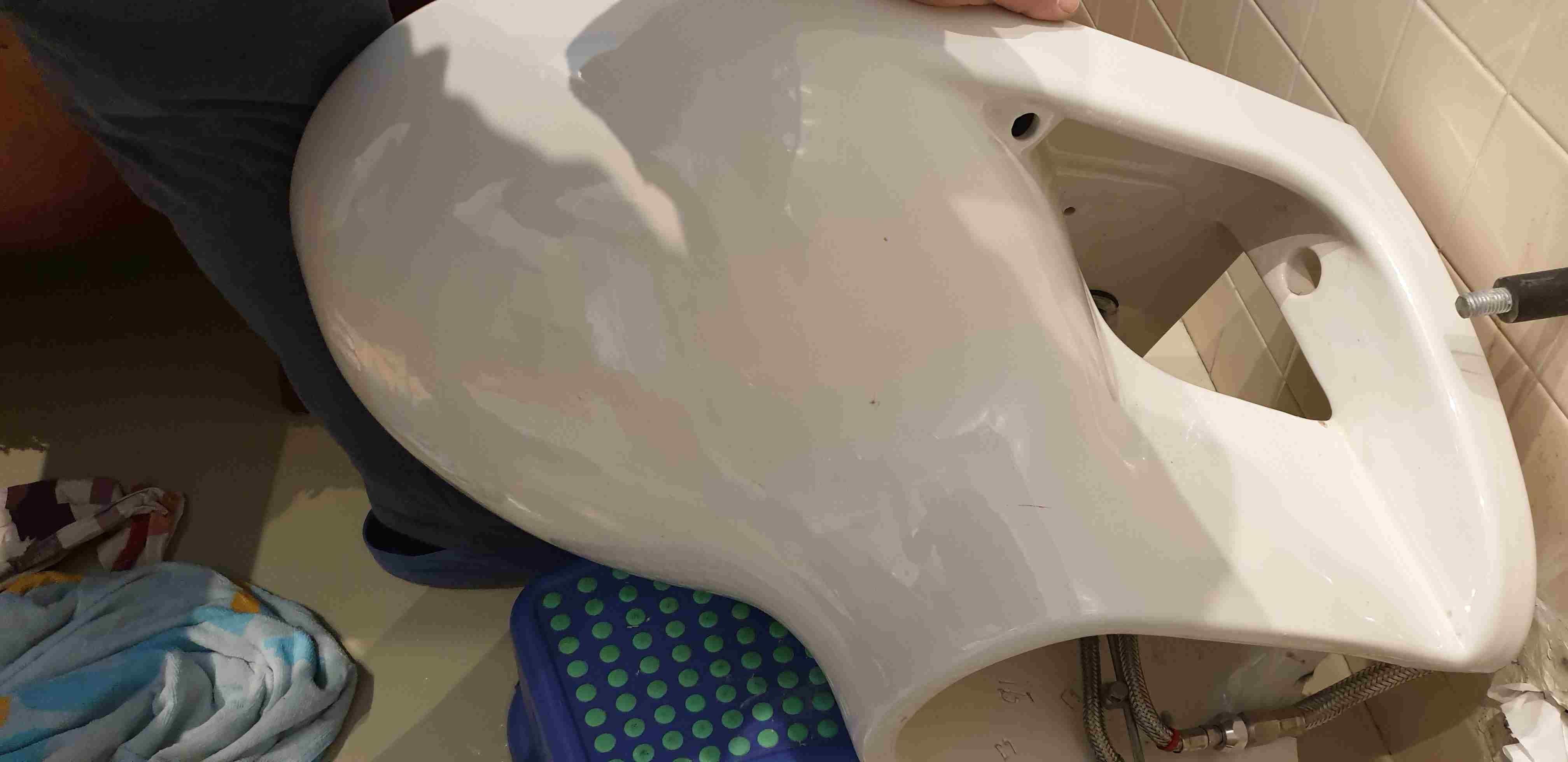

Oregon30 Inserito: 24 aprile Segnala Share Inserito: 24 aprile (modificato) Ciao a tutti, ieri sera mia figlia mi dice che il bidet sospeso perde. Si tratta di un bidet sospeso Ideal Standard, montato nel 2002. Dopo alcune prove di ieri sera e stamane, la perdita avviene da un foro posto dietro il bidet appoggiato al muro (questo foro sembra non avere nessuna utilità, forse deriva dal modo di costruzione dello stampo). In pratica è come se il bidet si riempisse d'acqua internamente e questa poi, raggiunto questo foro, esce colando lungo le parte interne del bidet. Ho anche smontato tutto lo scarico, piletta compresa, e sono convinto che l'acqua si infiltri dai fori che permettono la chiusura della piletta stessa e si infili in un foro che ho evidendenziato nella foto allegata. Ecco alcune prove che ho effettuato: Ho rimontato tutto lo scarico, con guarnizioni nuove, aprendo l'acqua non si hanno perdite: dopo un paio di minuti si presenta la goccia. Se aggiungo acqua con un secchio esterno, la goccia aumenta. Se invece chiudo l'acqua, dopo qualche minuto la goccia scompare. Se non apro l'acqua, il bidet non perde (dopo ore nessuna goccia a terra) Ho provato a versare acqua mettendo un imbuto direttamente nello scarico (quindi bypassando i fori della piletta) e non ho nessuna perdita. Con il bidet smontato e inclinandolo verso la parete, l'acqua che si è fermata all'interno esce dal foro di cui sopra. Smontando la piletta, ho notato che aveva tutto intorno una specie di "pasta" ed era forse questa che "sigillava" la scanalatura del bidet e il foro indicato nell'allegato (che però adesso ho tolto e ripulito). Come ne esco? Ciao e grazie in anticipo per ogni suggerimento! E. Modificato: 24 aprile da Oregon30 errore ortografico Link al commento Condividi su altri siti More sharing options...
Stefano Dalmo Inserita: 24 aprile Segnala Share Inserita: 24 aprile Quel foro è l’uscita del troppo pieno . Potresti provare a pulire la parte e siliconare per tapparlo , ma solo per vedere se si fosse crinata la ceramica in questo condotto . Poi decidi cosa fare . Sei certo che non perda il mix da sopra e vada acqua nel posteriore? Link al commento Condividi su altri siti More sharing options...
Oregon30 Inserita: 24 aprile Autore Segnala Share Inserita: 24 aprile (modificato) Ciao Stefano, grazie della risposta! Sono certo che il mix non perde. La goccia si genera anche se io chiudo il tappo del bidet e riempio il bidet di acqua con un secchio (ma non arrivo al troppo pieno che quindi non è coinvolto). Il tappo non tiene perfettamente e per un minuto o due il bidet non perde, poi la goccia di presenta e diventa una perdita importante. Proprio come se questo "serbatoio" interno si riempisse e poi, quando l'acqua scende sotto il livello del foro, smette di gocciolare. Il tutto anche anche con la saracinesca dell'acqua chiusa. Il foro della prima foto hai ragione tu, è quello del troppo pieno (e sono certo che il troppo funzioni correttamente). Allego un'altra foto dell'interno del bidet con evidenziato il foro dove esce l'acqua. In pratica l'acqua si accumula tra le pareti del bidet, ma non riesco a capire da dove possa infiltrarsi. L'unico punto pluasibile è quello dove avvito la piletta, altro non mi viene in mente. Se vi vengono in mente altre prove, rimonto il tutto e le faccio. Ancora grazie, E. Modificato: 24 aprile da Oregon30 errore Link al commento Condividi su altri siti More sharing options...
Oregon30 Inserita: 24 aprile Autore Segnala Share Inserita: 24 aprile Aggiungo altra foto del bidet incriminato 🙂 Link al commento Condividi su altri siti More sharing options...
Stefano Dalmo Inserita: 24 aprile Segnala Share Inserita: 24 aprile Se non sigilli il foro del troppopieno nella zona piletta , non arrivi alla soluzione . la ceramica è comunicante con quel foro da due parti , la parete a vista del bidet , dove metti l’acqua o la parete interna confinante con il foro interno del troppo pieno . non ci sono altri punti. segui il mio consiglio , sigilla bene e fallo asciugare un 4 ore e poi metti l’acqua . se non va lo stesso , lo togli Link al commento Condividi su altri siti More sharing options...
robertice Inserita: 1 maggio Segnala Share Inserita: 1 maggio Prova con una piletta passante senza foro per il troppo pieno con chiusura click- clack Link al commento Condividi su altri siti More sharing options...
Oregon30 Inserita: 2 maggio Autore Segnala Share Inserita: 2 maggio Ciao e grazie per tutti i suggerimenti. Ho scritto al Servizio Clienti di Ideal Standard e vediamo cosa mi dicono, anche riguardo alla garanzia (ho ancora la fattura perché all'epoca avevo richiesto la detrazione fiscale). Vi aggiorno e ancora grazie. Link al commento Condividi su altri siti More sharing options...
robertice Inserita: 2 maggio Segnala Share Inserita: 2 maggio Il 24/4/2024 alle 16:35 , Oregon30 ha scritto: Si tratta di un bidet sospeso Ideal Standard, montato nel 2002. La vedo dura con la garanzia Link al commento Condividi su altri siti More sharing options...
Oregon30 Inserita: 5 maggio Autore Segnala Share Inserita: 5 maggio Un plauso al servizio di Assistenza di Ideal Standard!!! Mi hanno risposto il pomeriggio stesso dell'invio della nota con descrizione e foto di quanto stava accadendo (diciamo che ho una certa esperienza in materia) e, dopo una sola domanda di precisazione, hanno constatato un difetto nel bidet Ala e mi invieranno bidet, vaso e sedile nuovo della serie iLife A, compatibile con il modello "Ala" sospesa, ormai fuori produzione da molti anni. Che dire? Le persone dell'assistenza sono state davvero rapide, cortesi e professionali e non potrò che parlarne bene. P.S. La fattura era del dicembre 1999, ancora in lire 🙂 Link al commento Condividi su altri siti More sharing options...
Stefano Dalmo Inserita: 5 maggio Segnala Share Inserita: 5 maggio Bene 👍 Link al commento Condividi su altri siti More sharing options...
robertice Inserita: 5 maggio Segnala Share Inserita: 5 maggio 25 minuti fa, Oregon30 ha scritto: e mi invieranno bidet, vaso e sedile nuovo della serie iLife A Grande correttezza....fa veramente figura in questi tempi!! Link al commento Condividi su altri siti More sharing options...
