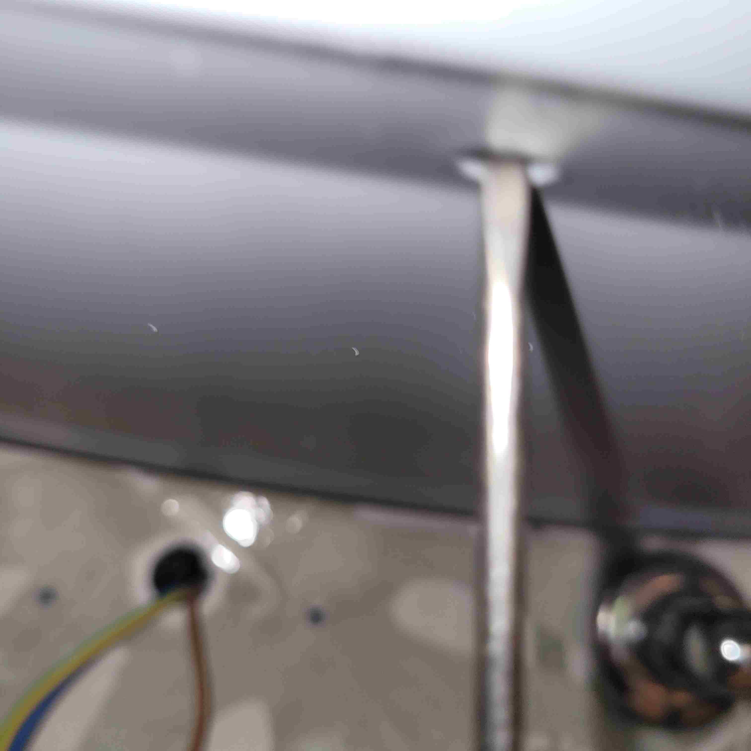

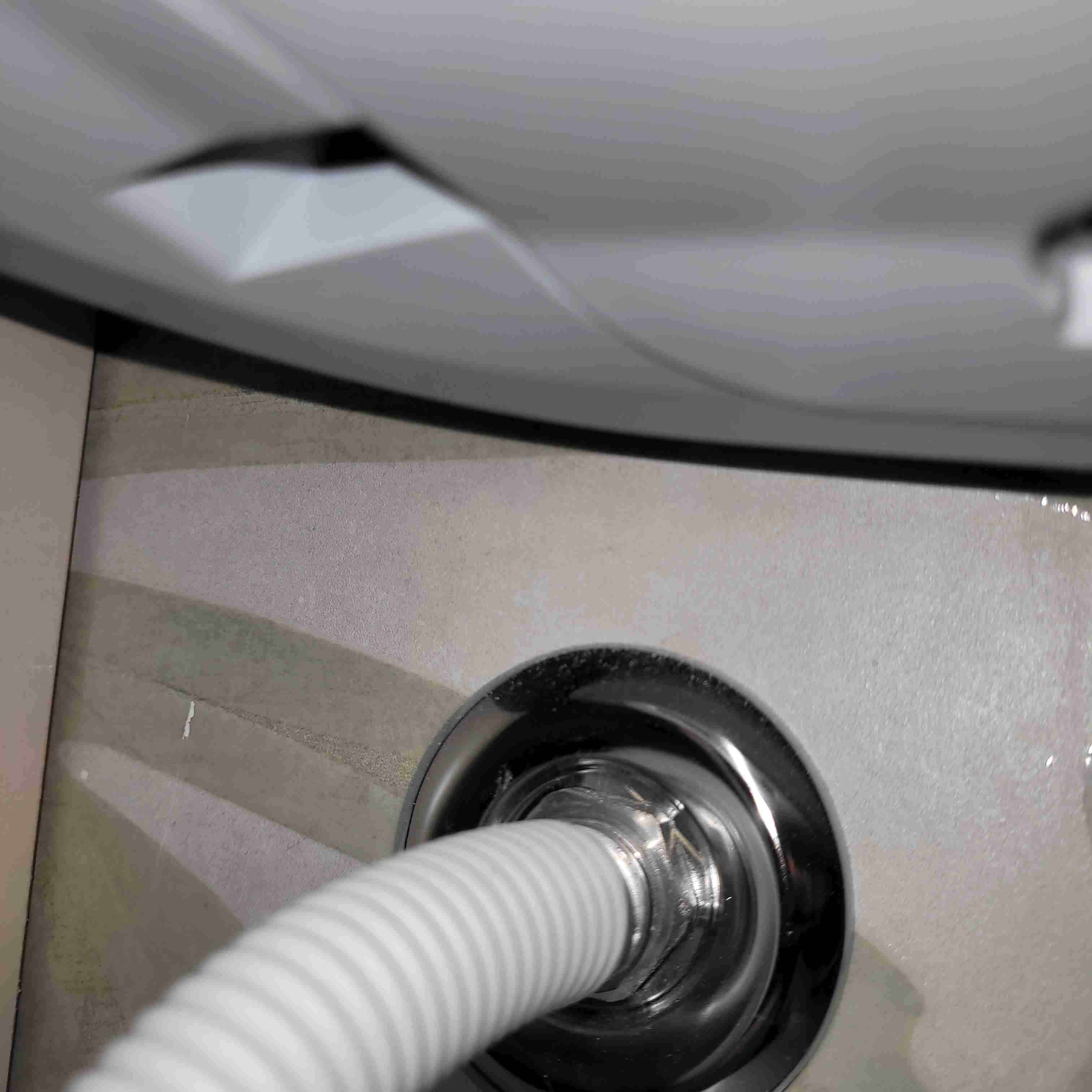

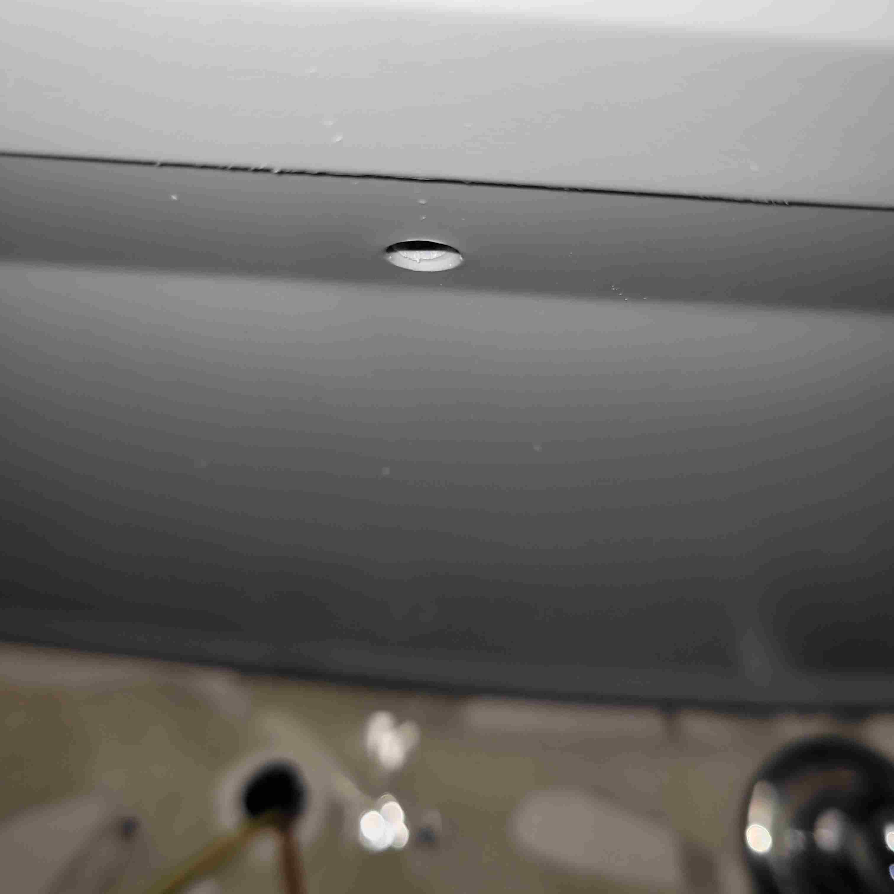

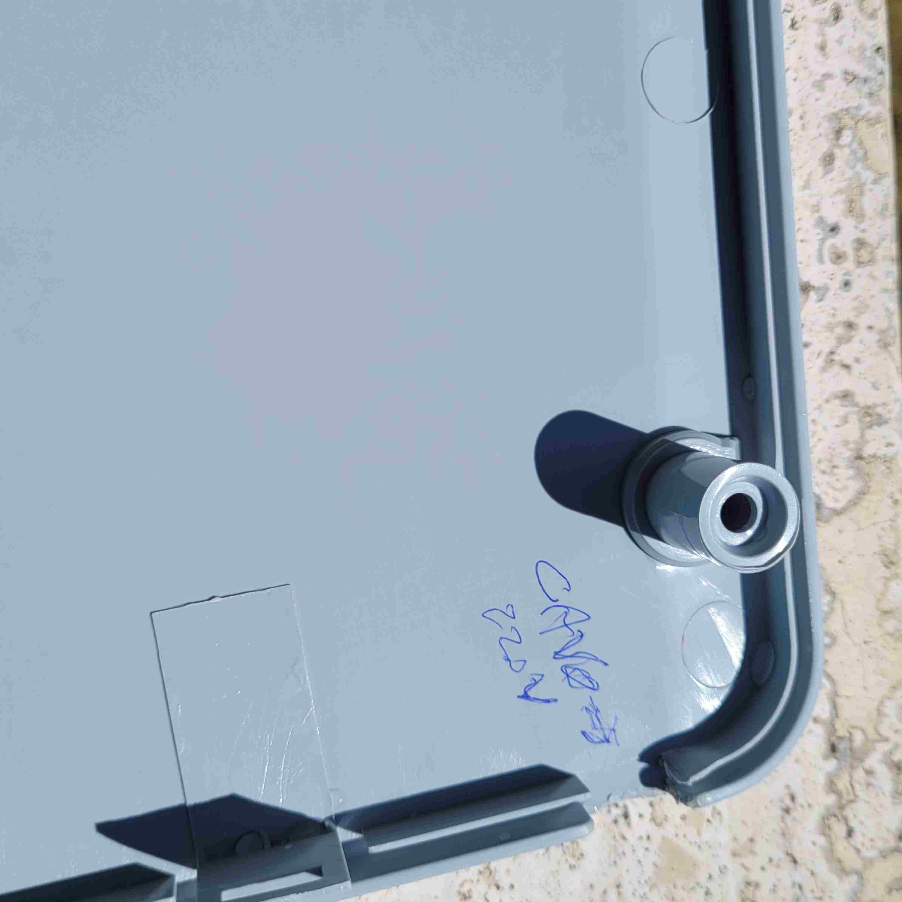

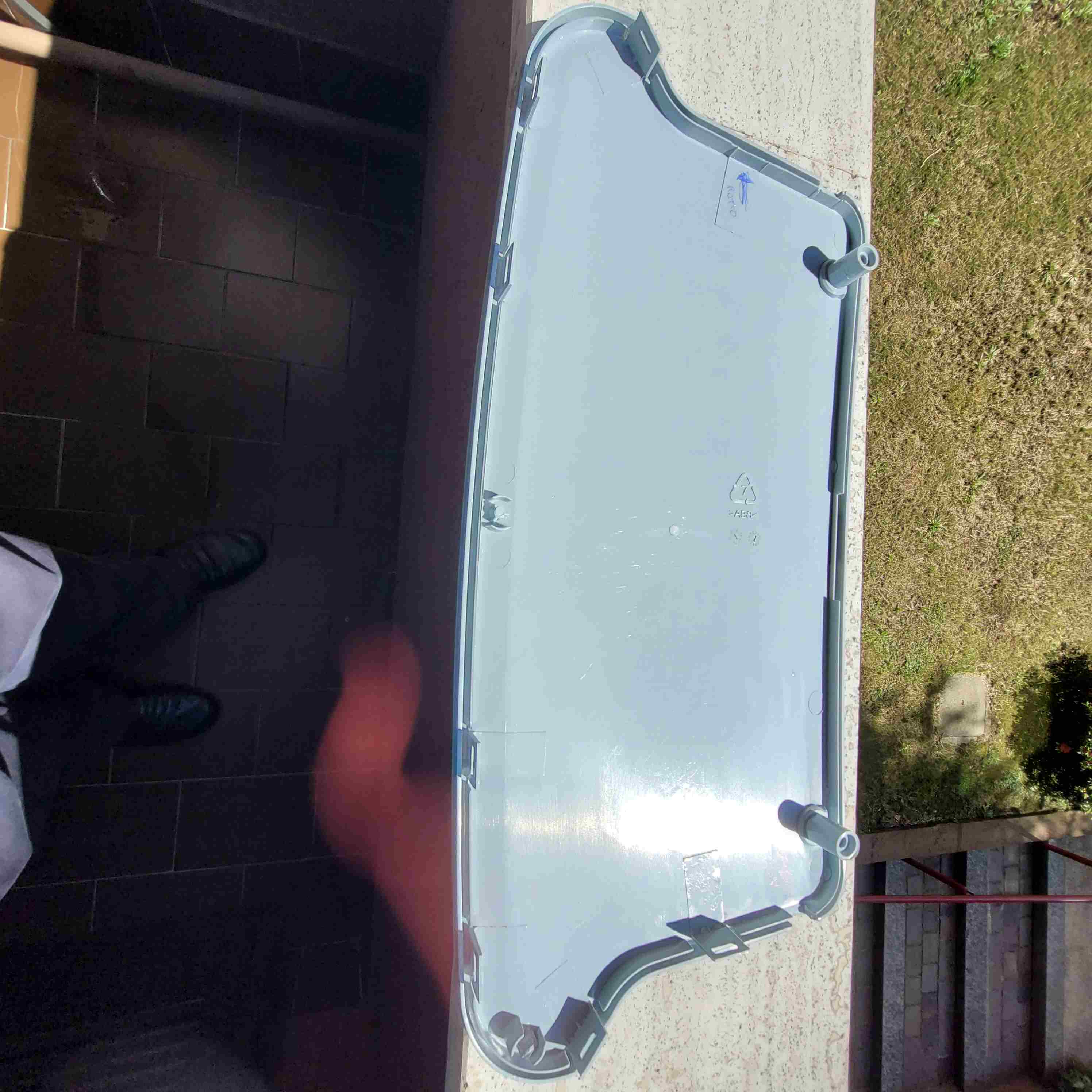

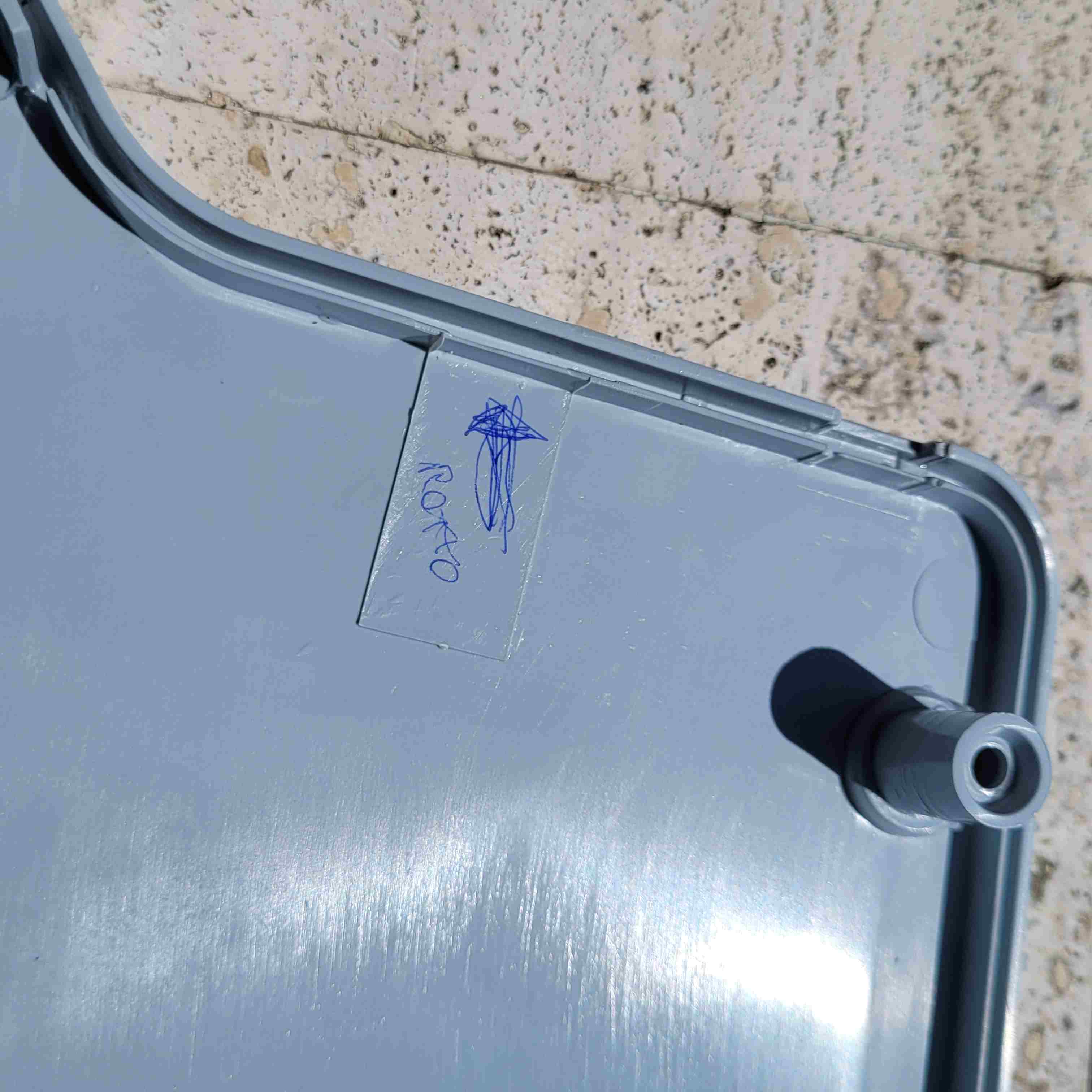

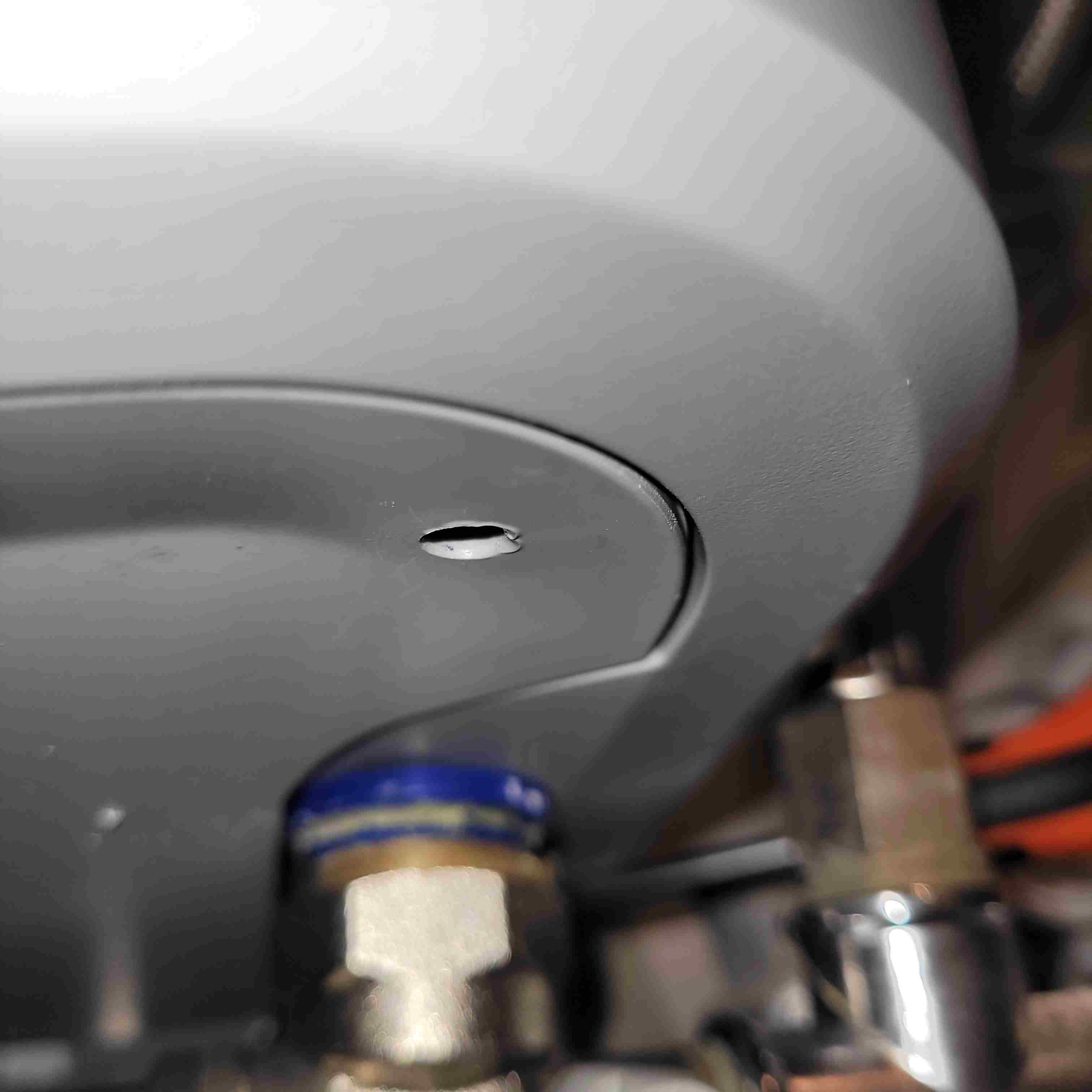

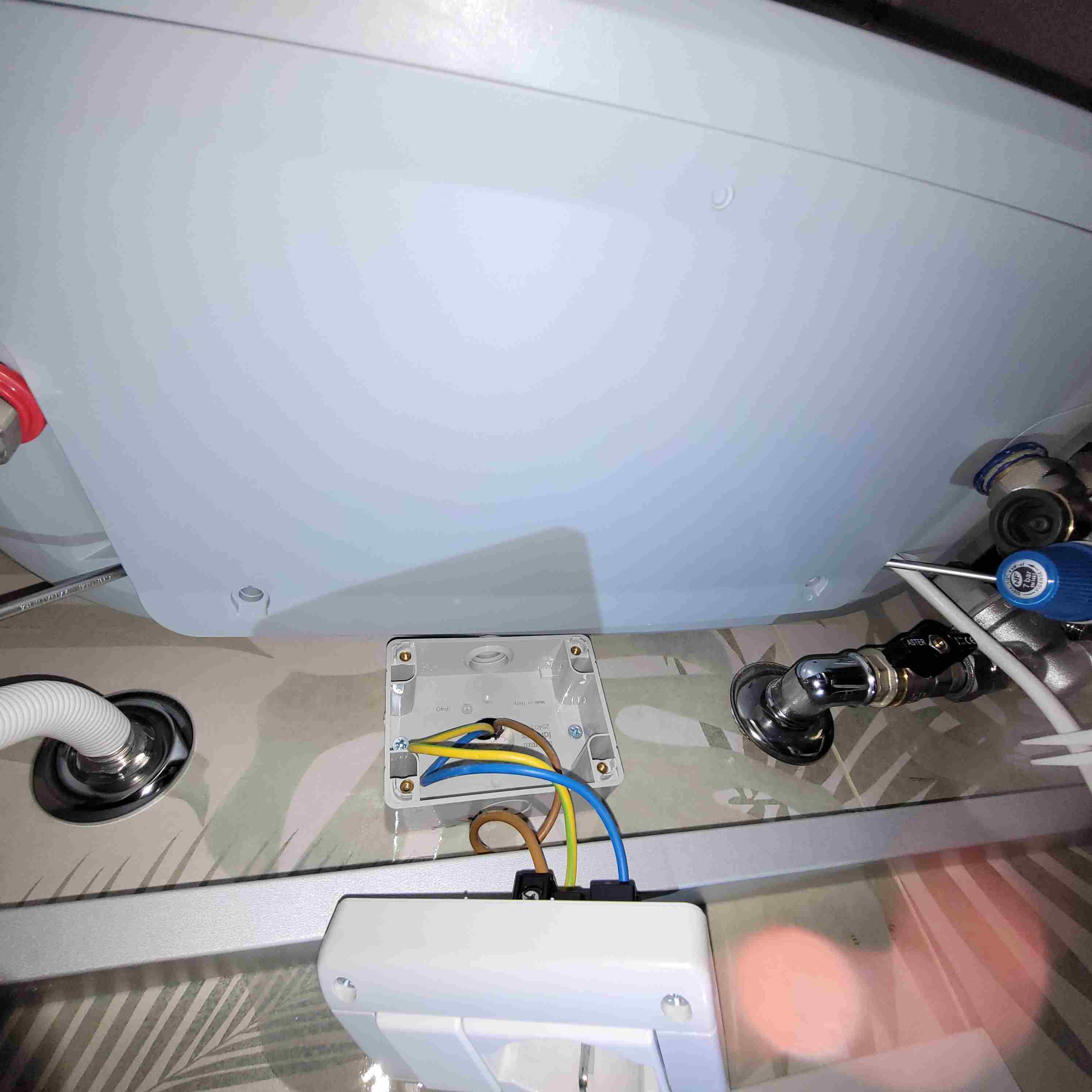

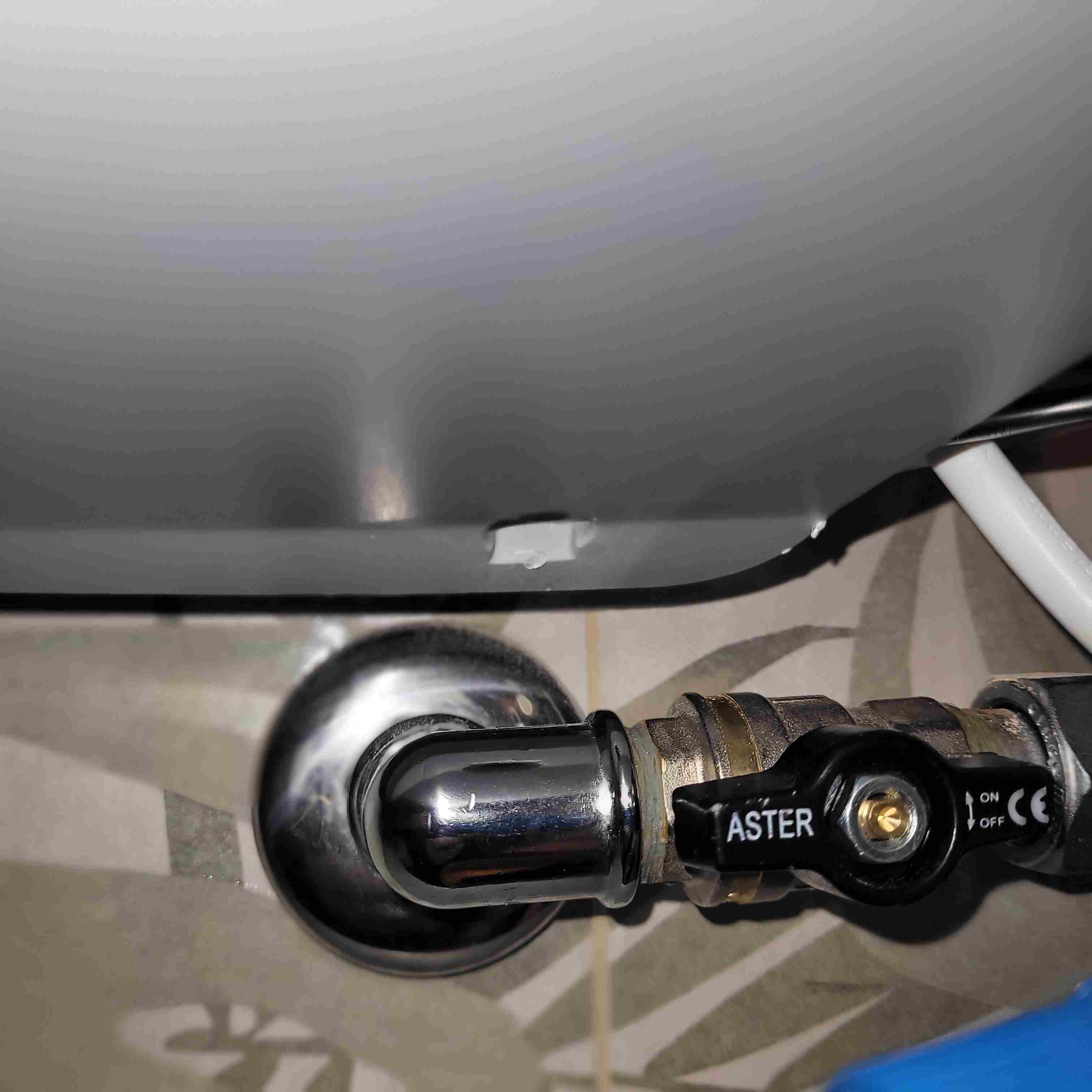

Scaldabagno Ariston Velis Evo 50l: come aprire pannello plastica inferiore
20240424_154117.thumb.jpg.88d3a2af1e4756ac60ba9d010af24649.jpgBuonasera a tutti. Scusate ma mi trovo nella stessa identica situazione capitata nel 2022 ad un amico in questo forum.
Non riesco togliere pannello inferiore di plastica Ariston Velis 50. Ho tolto 2 viti posteriore, ho passato i 2 fori davanti e di lato, vedi foto. Tiro con 2 cacciaviti ma non succede nulla. Ho paura che si rompa tutto, la forza che metto secondo me è eccessiva. Ariston mi dice di chiamare assistenza, loro sanno come si fa. Io devo solo cambiare cavo elettrico. 50€ chiamata, 50€ manodopera per cambiare un cavo che ho!!! È fuori garanzia. Qualcuno mi può aiutare? Comunque assistenza Ariston=ZERO. Ti fanno pagare anche le info mandandoti al centro assistenza di zona. Buona serata!
Modificato: da ROBY2024
Sistemato titolo
  • ROBY2024 changed the title to Scaldabagno Ariston Velis Evo 50l: come aprire pannello plastica inferiore
allentate le due viti
devi tirare verso il basso
e null'altro
comunque dalla foto sembra che tocchi la scatola elettrica della presa
Grazie click0
Ho tolto 2 viti, ho tolto presa che effettivamente bloccava un po. Ora dietro è libero ma non scende. Ho visto un buchino in centro davanti
Non ha nessuna vite sembra saldata con la plastica. L'altro laterale ora è passante. Questo centrale non gli fai niente neanche con cacciavite e martello
Allego qualche foto. Sto applicando una forza che secondo me si spacca tutto e si muove il boiler dagli agganci in alto. Sono molto arrabbiato. Probabilmente sono io ma una porcata così non l'ho mai vista
è solo agganciato
metto un video (è in ungherese) che si dovrebbe capire comunque, quello che serve a te, su come è agganciato
puoi guardare a partire dal minuto 1
occhio a non farlo cadere dai ganci che sono comunque più di 100kg che cadono
Molte grazie click0 finalmente ce l'ho fatta. Il video è stato proprio di aiuto. Ho dovuto tirare verso il basso con molta forza: si è rotto un dentello di plastica dura ma penso che non avrò problemi quando rimontero' il pannello. Allego qualche foto. Il video è molto istruttivo anche per altre cose. Grazie ancora, Roberto
