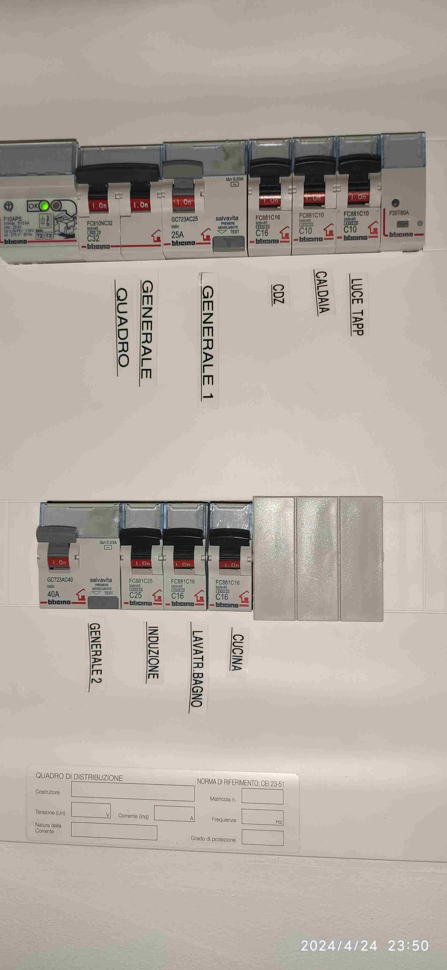

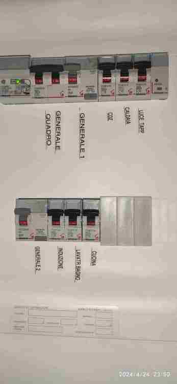

Carlos_85 Inserito: 25 aprile 2024 Segnala Inserito: 25 aprile 2024 (modificato) Buongiorno a tutti, vorrei installare un mini quadro elettrico in mansarda e volevo chiedere un consiglio su che apparecchi installare. La situazione attuale: L'appartamento principale presenta un differenziale GT723AC 25A protetto da un magnetotermico C32. Al differenziale sono collegati 3 magnetotermici 1xC16 e 2xC10. Se non sbaglio, i cavi che arrivano in mansarda (proprio sopra l appartamento) partono dal differenziale e su alimentano 4 prese e 4 luci. Vorrei mettere un mini quadro in mansarda in modo da isolare eventuali problemi e non far scattare il quadro di casa ma anche per poter fare lavori senza togliere corrente in tutta casa. Potrebbe bastare inserire un magnetotermico differenziale C20 e 2 magnetotermici (1 da 10A per le luci e 1 da 16A per le prese)? PS: dovrei inserire poi una pinza amperometrica per verificare i consumi relativi solo alla mansarda. Modificato: 25 aprile 2024 da Carlos_85
reka Inserita: 25 aprile 2024 Segnala Inserita: 25 aprile 2024 perchè un magnetotermico differenziale e due magnetotermici? a sto punto metti due magnetotermici differenziali o un puro e due magnetotermici. nel quadro giù hai spazio? tra questo e il contatore c'è altor? che sezione sale in mansarda?
Carlos_85 Inserita: 25 aprile 2024 Autore Segnala Inserita: 25 aprile 2024 Si in effetti potrei mettere un differenziale pure C25 e 2 magnetotermici C10 e C16. Nel quadro giù ho spazio, ma a cosa serve avere spazio giù? Il quadretto vorrei installarlo direttamente in mansarda così da poter gestite o staccare la corrente senza andare giù. Su spero vada un cavo da 4 (devo verificare) Se dovesse andare su un cavo da 2.5 invece? Non avrebbe neanche senso mettere un C16 secondo te? Allego situazione attuale del quadro elettrico dell appartamento principale
reka Inserita: 25 aprile 2024 Segnala Inserita: 25 aprile 2024 se il cavo che sale non è un 6 non puoi collegarti a monte del generale quindi dovrai quindi essere vincolato ad un MT nel quadro dell'appartamento, chiedevo se hai spazio per metter un MT-masnarda
Carlos_85 Inserita: 25 aprile 2024 Autore Segnala Inserita: 25 aprile 2024 Se su arriva un 2.5 cosa posso fare secondo te? Non posso mettere 2 magnetotermici c10 e c16 e stop?
reka Inserita: 26 aprile 2024 Segnala Inserita: 26 aprile 2024 devi vedere se su arrivano già due linee separate anche. comunque se vuoi separarlo dal resto del quadro devi collegarti ad un MT dedicato per la linea, poi cosa collegare e dove lo devi vedere tu in base all'esistente e alla selettività che vuoi ottenere dal quadro di casa. alla fine serve avere un quadro in mansarda? se è solo per dividere luci e prese secondo me è inutile, visto che hai spazio puoi farlo nel quadro di casa.
Carlos_85 Inserita: 27 aprile 2024 Autore Segnala Inserita: 27 aprile 2024 Lo scopo di tutto è semplicemente avere un mini quadro in mansarda per renderla indipendente da eventuali guasti o se devo fare dei lavori in mansarda, stacco il quadro e non devo staccare nulla giù in appartamento
Carlos_85 Inserita: 27 aprile 2024 Autore Segnala Inserita: 27 aprile 2024 Un'ultima considerazione... Se su in mansarda dovessero arrivare solo dei cavi (fase, neutro, massa) già collegati al magnetotermico C10 (luce-tapp come da foto) posso comunque mettere un ulteriore C10 su in mansarda? O si usa qualche altro componente?
reka Inserita: 27 aprile 2024 Segnala Inserita: 27 aprile 2024 ma su arriva in una cassetta di derivazione immagino, quindi devi comunque fare dei lavori quindi puoi fare come vuoi.
Carlos_85 Inserita: 23 maggio 2024 Autore Segnala Inserita: 23 maggio 2024 Ho fatto dei controlli e confermo che in mansarda arrivano solo 3 cavi (fase, neutro e massa) da 4mm che partono da un magnetotermico C10 che ho in casa. Potrei quindi creare un quadro in mansarda che abbia solo un altro C10 (che mi faccia semplicemente da generale per la mansarda) e tramite il quale poi collegare prese/luci della mansarda. Non conto di collegare elettrodomestici o utensili che possano assorbire chissa quanta energia...quindi credo che un C10 che mi gestisca l'intera mansarda possa andare bene. La cosa che mi interessa è isolare la mansarda dall'appartamento...ma chiaramente non vale il contrario perchè il C10 in mansarda si trova sotto un altro C10 dell'appartamento...quindi se stacco le luci in appartamento, mi si stacca anche tutta la mansarda...purtroppo, senza fare interventi piu grossi questa è la soluzione più veloce e spero abbastanza sicura. Che ne dici? sbaglio?
NovellinoXX Inserita: 23 maggio 2024 Segnala Inserita: 23 maggio 2024 (modificato) Per rendere indipendente la mansarda, i cavi che vanno su devono essere spostati a monte del C10 luce per l'appartamento e comunque sotto il differenziale principale. Modificato: 23 maggio 2024 da NovellinoXX
Carlos_85 Inserita: 23 maggio 2024 Autore Segnala Inserita: 23 maggio 2024 (modificato) Si hai perfettamente ragione ma nei fatti purtroppo non ho modo di staccarmi dal C10 dell'appartamento per come è fatto l'impianto attuale. Quindi al momento, per rendere semi-indipendente la mansarda, è mettere un altro C10 figlio del C10 dell'appartamento Anche se in mansarda arrivano dei cavi da 4mm non potrei usare un C16 giusto? Modificato: 23 maggio 2024 da Carlos_85
NovellinoXX Inserita: 23 maggio 2024 Segnala Inserita: 23 maggio 2024 (modificato) 17 minuti fa, Carlos_85 ha scritto: Anche se in mansarda arrivano dei cavi da 4mm non potrei usare un C16 giusto? Se a monte c'e' un C10 non serve a niente; ti servirebbe solo per sezionare la mansarda in casi di lavori. 17 minuti fa, Carlos_85 ha scritto: ma nei fatti purtroppo non ho modo di staccarmi dal C10 dell'appartamento per come è fatto l'impianto attuale Ma i cavi che vanno su partono da una derivazione? se sì, canalina permettendo, non puoi passare dei cavi fino al centralino? Modificato: 23 maggio 2024 da NovellinoXX
Carlos_85 Inserita: 23 maggio 2024 Autore Segnala Inserita: 23 maggio 2024 Dal quadro e quindi dal C10 i cavi arrivano in una scatola di derivazione...da li si diramano tra le varie luci delle stanze Ho provato con il sondino a capire quale corrugato è quello in derivazione che porta i cavi su in mansarda...ma aihmè il sondino si ferma dentro un cartongesso in cucina...per questo non posso staccarmi dal C10 dell'appartamento
reka Inserita: 24 maggio 2024 Segnala Inserita: 24 maggio 2024 hai provato a fare il contrario partendo dalla derivazione in mansarda?
Carlos_85 Inserita: 24 maggio 2024 Autore Segnala Inserita: 24 maggio 2024 Si, ho provato da entrambi i lati e mi fermo sempre dentro alle velette di cartongesso presenti in cucina e che non riesco ad ispezionare. Quindi tirando le somme, con l'obiettivo di isolare la mansarda (non dall'appartamento) nel caso in cui volessi togliere corrente solo li, potrei procedere con questo quadretto: - magnetotermico C10 (figlio del C10 dell'appartamento) - ho trovato anche questo interruttore smart che andrebbe posizionato a valle, sotto al C10 della mansarda che mi permetterebbe di staccare tutto o tenere sotto controllo i consumi https://www.amazon.it/gp/product/B0CHS19PNF/ref=ox_sc_act_title_1?smid=A1AYYOYXOXIJC5&th=1 e potrei connetterlo all'intero sistema smart di casa (su homeassistant) che ne dite?
NovellinoXX Inserita: 24 maggio 2024 Segnala Inserita: 24 maggio 2024 2 ore fa, Carlos_85 ha scritto: - ho trovato anche questo interruttore smart che andrebbe posizionato a valle, sotto al C10 della mansarda che mi permetterebbe di staccare tutto o tenere sotto controllo i consumi Se serve per sezionare il circuito per fare lavori in sicurezza in mansarda e' l'ultima cosa che userei, se e' per "sciccheria" fai pure 😀.
Carlos_85 Inserita: 24 maggio 2024 Autore Segnala Inserita: 24 maggio 2024 (modificato) Ahahah, non mi serve per sezionare ma semplicemente per tenere sotto controllo i consumi in modo tale ad esempio da staccare la corrente una volta superata una certa soglia ed evitare che mi si stacchi la corrente in appartamento. E oltretutto, dato che il quadro lo andrei ad installare in una posizione molto scomoda da raggiungere, potrei togliere corrente all'impianto della mansarda direttamente tramite app. Comunque avrei inserito uno shelly con pinza amperometrica per tenere sotto controllo in real-time i consumi a questo punto con questo dispositivo non solo riesco a fare quello che mi fa la pinza amperometrica ma mi permette di staccare la corrente direttamente da remoto Modificato: 24 maggio 2024 da Carlos_85
Carlos_85 Inserita: 24 maggio 2024 Autore Segnala Inserita: 24 maggio 2024 Chiaramente dovessi fare lavori in mansarda non mi limiterei a staccare la corrente solo tramite l'interruttore...ci tengo a non polverizzarmi
