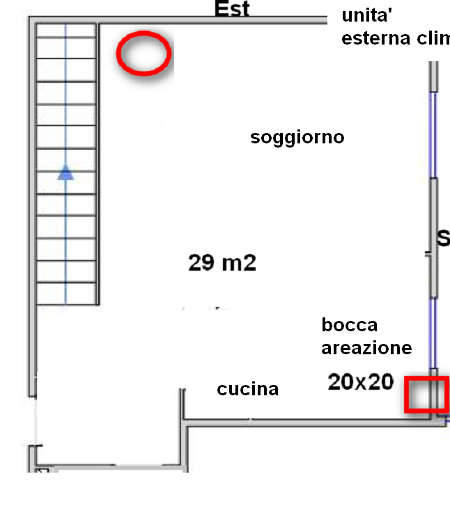

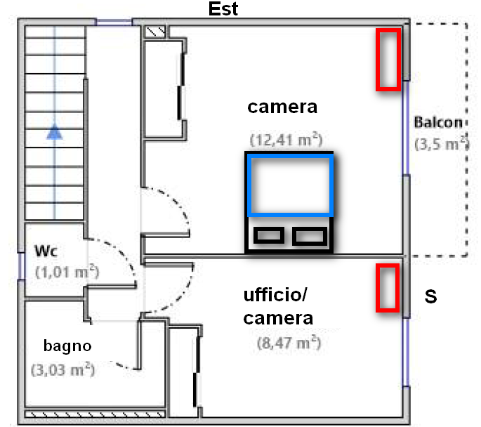

Progettazione clima e consigli acquisto
Buongiorno a tutti,
Ci riprovo con una nuova discussione mirata alla sola al clima.
Casa su due piani, altezza soffitto 2,60m, allego le piantine con le metrature.  Esposta a sud, finestre e porte-finestre nuove con doppi vetri e bocche di ventilazione, isolamento pareti intermedio, zona clima mediterraneo, quasi mai sotto gli 0 gradi. Non c’è il gas, quindi mi rimane il climatizzatore come opzione.
Ho fatto fare un preventivo ma il costo e' proibitivo, ho un vicino che mi farebbe l'installazione a buon mercato (e' in pensione...) devo comprare il materiale e decidere dove posizionare le unita interne. L'idea e' 3,5kw per salone/cucina, 2,5kw per camera, e 1,5kw per ufficio. Motore esterno sui 5+kw (non userei mai tutte e tre le unita insieme).
Domande:
MARCA e DIMENSIONAMENTO: per il tri-split pensavo un Mitsubishi MXZ-3F54VF con 2 unita console (MFZ-KT35VG e MFZ-KT25VG) e un'unita parete (MSZ-AP15VG). A prezzi simili trovo Panasonic CU-3Z52TBE + due console (CS-Z35UFEAW + CS-Z25UFEAW) + murale (CS-MTZ16WKE). Hisense 3amw62u4rjc costa 1000 euro in meno, secondo voi li vale?
Le mie priorità sono affidabilità, riscaldamento, e filtrazione d'aria. A livello di SCOP mi sembrano tutti simili. Panasonic e Mitsubishi sono comparabili?
DOVE sarebbe meglio posizione la console in salone? Un installatore mi ha detto che posso anche metterla sotto le scale che mi farebbe recuperare molto spazio, un altro mi ha detto sarebbe meglio metterla dove indicato in figura cosi punta più verso il centro della stanza. Ho paura che sotto la scala generi troppa dispersione verso l'alto e che non arrivi abbastanza in zona cucina.
In camera da letto vorrei installarla come da figura. L'unico problema e' che sarebbe più comodo metterla vicino all'unita' dell'ufficio per fare meno buchi possibili.
Avete qualche consiglio su questi due punti?
rdc_d ita.png
1er etage ita.png
  • 3 weeks later...
Provo a rilanciare la mia discussione.
Sono ancora completamente indeciso sia a livello di marca sia per la posizione dell'unita' a pavimento del salone/cucina.
Qualcuno ha un consiglio?
(Piccola parentesi: se il tuo vicino in pensione non è abilitato - e se in pensione dubito- è illegale farli installare)
Alessio Menditto
Plcrazy ma perché rovinare una semplice richiesta tecnica con dettagli assolutamente inutili, e che anzi dichiarano un eventuale reato penale?
Sicuramente anche se il tuo vicino di casa fosse stato un tecnico qualificato Fgas con Patentino e ditta certificata, con la pensione è decaduta sia la ditta certificata sia il Patentino, che per essere rinnovato richiederebbe un tot di interventi su frigoriferi o clima sotto una ditta qualificata che dovrebbe appunto testimoniare i suoi interventi, che però colliderebbero con l’entrata in pensione, per farla breve come dice Chiara il tuo vicino pensionato non può fare assolutamente nulla e qui non si possono dichiarare reati, soprattutto penali.
1 hour ago, Alessio Menditto said:
Plcrazy ma perché rovinare una semplice richiesta tecnica con dettagli assolutamente inutili, e che anzi dichiarano un eventuale reato penale?
Sicuramente anche se il tuo vicino di casa fosse stato un tecnico qualificato Fgas con Patentino e ditta certificata, con la pensione è decaduta sia la ditta certificata sia il Patentino, che per essere rinnovato richiederebbe un tot di interventi su frigoriferi o clima sotto una ditta qualificata che dovrebbe appunto testimoniare i suoi interventi, che però colliderebbero con l’entrata in pensione, per farla breve come dice Chiara il tuo vicino pensionato non può fare assolutamente nulla e qui non si possono dichiarare reati, soprattutto penali.
Si certo hai ragione potevo evitare, e non ho ancora deciso a chi farlo installare, ma perché concentrarsi proprio su quell'aspetto della mia domanda? Non volevo un consiglio sul mio vicino ma un semplice consiglio tecnico.
