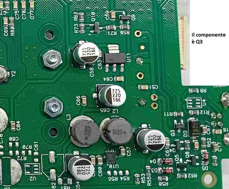

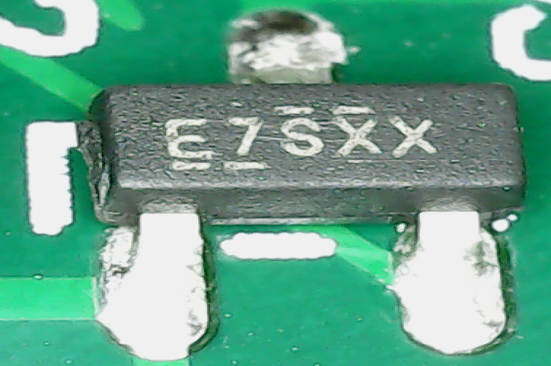

componente SMD
Mauro Dalseno
Buongiorno a tutti,
avrei bisogno di capire che componente è quello della foto, dalla piedinatura direi che è un transistor o un doppio diodo, da come è collegato sembra una sorta di interruttore elettronico... qualcuno riesce a darmi indicazioni utili a riguardo?
transistor incognito.png
Salve Mauro.
Puoi postarci una foto un po' più da lontano? 🧐
Mauro Dalseno
il componente interessato è Q3, ha a che fare con la commutazione di alimentazione delle batterie 1,5+1,5V e i 5V della presa USB.
