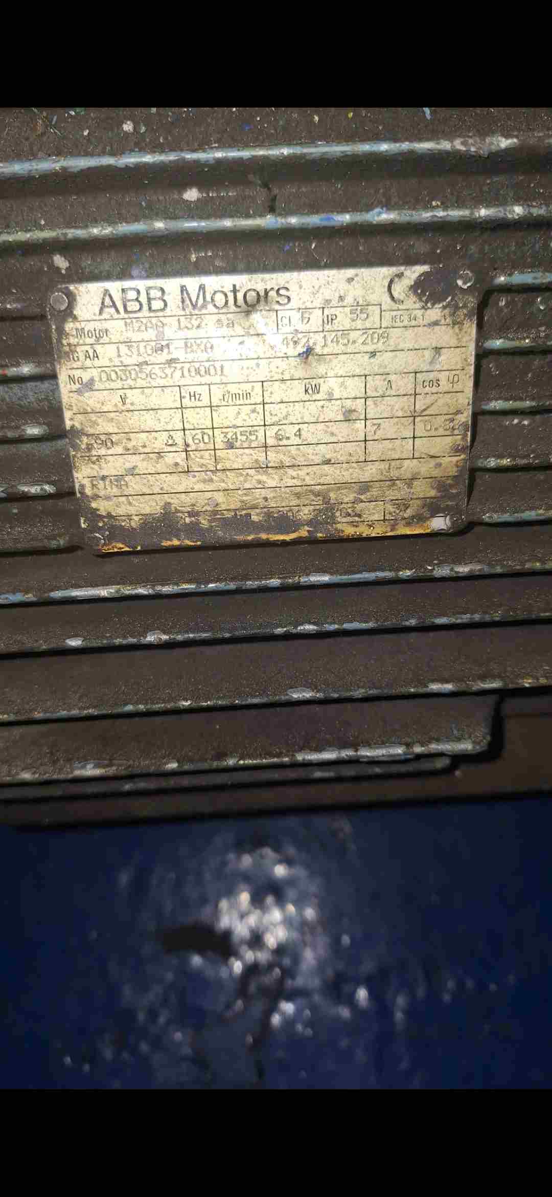

motore elettrico trifase 690v collegato a triangolo
buonasera devo controllare alcuni motori elettrici controllare gli avvolgimenti ecc..aprendo la morsettiera ho visto  che il motore in questione e collegato  con le barrette a triangolo , vedo la targhetta e mi dice tensione 690volt e a triangolo ma non a stella...ma quindi posso alimentarlo a 690volt??? di solito i motori con targhetta  sono  collegati a 690v a stella e a triangolo 440v ....
questa e la targhetta si legge un po' male...ma sta scritto 690v a triangolo
Adelino Rossi
Una domanda, ma dove era installato a che tensione funzionava, o vista l'età è un motore di magazzino.
Tra l'altro è a 60Hz, quindi a 50Hz quei 690V diventerebbero 552V. Se non ha carico meccanico all'albero puoi sempre provarlo a 400V.
buongiorno  Adelino e un motore che lavora su tensione di rete 690volt e 60hz ......sull asse e accopppiato una puleggia che trascina  un separatore olio
buongiorno sig.Livio comunque  ha un carico ,come dicevo e accoppiato ad una pupeggia con cinghia che trascina un separatore per far funzionare un depuratore olio..e il motore lavora a 3000 giri  frequenza 60hz...quindi posso collegarlo a 690v a triangolo???? grazie saluti
Adelino Rossi
Quote
e accoppiato ad una pupeggia con cinghia che trascina un separatore per far funzionare un depuratore olio..e il motore lavora a 3000 giri  frequenza 60hz...quindi posso collegarlo a 690v a triangolo???? grazie saluti
Se adesso lavora a 690 volt significa che ha il collegamento corretto. Potrebbe essere stato modificato o riavvolto. Non puoi cambiare collegamento se non è previsto.
Quote
 ha un carico ,come dicevo e accoppiato ad una pupeggia con cinghia che trascina un separatore per far funzionare un depuratore olio..e il motore lavora a 3000 giri  frequenza 60hz.
in questa spiegazione dai delle indicazioni ma manca la più importante, a che tensione sta lavorando?
buonasera ,la tensione di rete e di 690volt...questo motore stava  in officina come rispetto e lo fevo mettere sotto tensione  a 690volt ,,
Come detto da Livio, lo puoi alimentare a 575V se hai la possibilitá oppure a 400V a vuoto (senza carico meccanico).
Ciao, di norma devi rispettare i dati di targa. Quindi 690 V 60 Hz collegato a triangolo. Una mia curiosità hai un generatore per avere questa tensione a quella frequenza o in quale nazione ti trovi?
Aniellos è un " Giramondo", lavora in mezzo al mare ; come ha detto un anno fa :
"..perché la nave ha la 60Hz e la tensione primaria 690v ..."
Buona Domenica !
Modificato: da piergius
Ortografia
buongiorno si come dice l  amico piergius sono su nave e abbiamo 3 generatori sincroni 2500kw cadauno tensione di rete 690v frequenza 60hz
Ciao, perché hai posto questa domanda, se il motore è installato per depurare l’olio è stato alimentato sempre con quella tensione, frequenza e collegamento, qual’è la tua necessità?
ciao Rubio la tensione e frequenza e come dici ma il collegamento  cambia stella triangolo..e se vedi bene il motore in questione e collegato a triangolo ,come ben sai  il collegamento a triangolo
5 minuti fa, aniellos ha scritto:
assorbe piu" "corrente rispetto al collegamento stella
9 ore fa, aniellos ha scritto:
..e se vedi bene il motore in questione e collegato a triangolo ,come ben sai  il collegamento a triangolo
devi collegarlo a triangolo perchè è un motore che prevede 690V di tensione con collegamento a triangolo. Ammesso che si possa fare,perchè non mi sembra che sia previsto, il collegamento a stella richiede una tensione che, in questo caso, è 1200V.
In quanto al maggior assorbimento di corrente nel collegamento a triangolo rispetto a quello a stella, è corretto, ma la potenza assorbita in entrabi i casi è la medesima. In fatti il rapporto tra le due correnti è dentico al rapporto tra le due tensioni. Se diminuisci la tensione di alimentazione, per avere la medesima potenza, dovrà aumentare la corrente assorbita. Come sempre, non esistono pasti gratis; c'è sempre chi deve pagare il conto.🙂
15 ore fa, aniellos ha scritto:
assorbe piu" "corrente rispetto al collegamento stella
Ciao si, ma la potenza è identica, come dice @Livio Orsini.
L’unico risparmio è nella sezione dei cavi
Modificato: da rubio2002it
