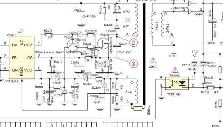

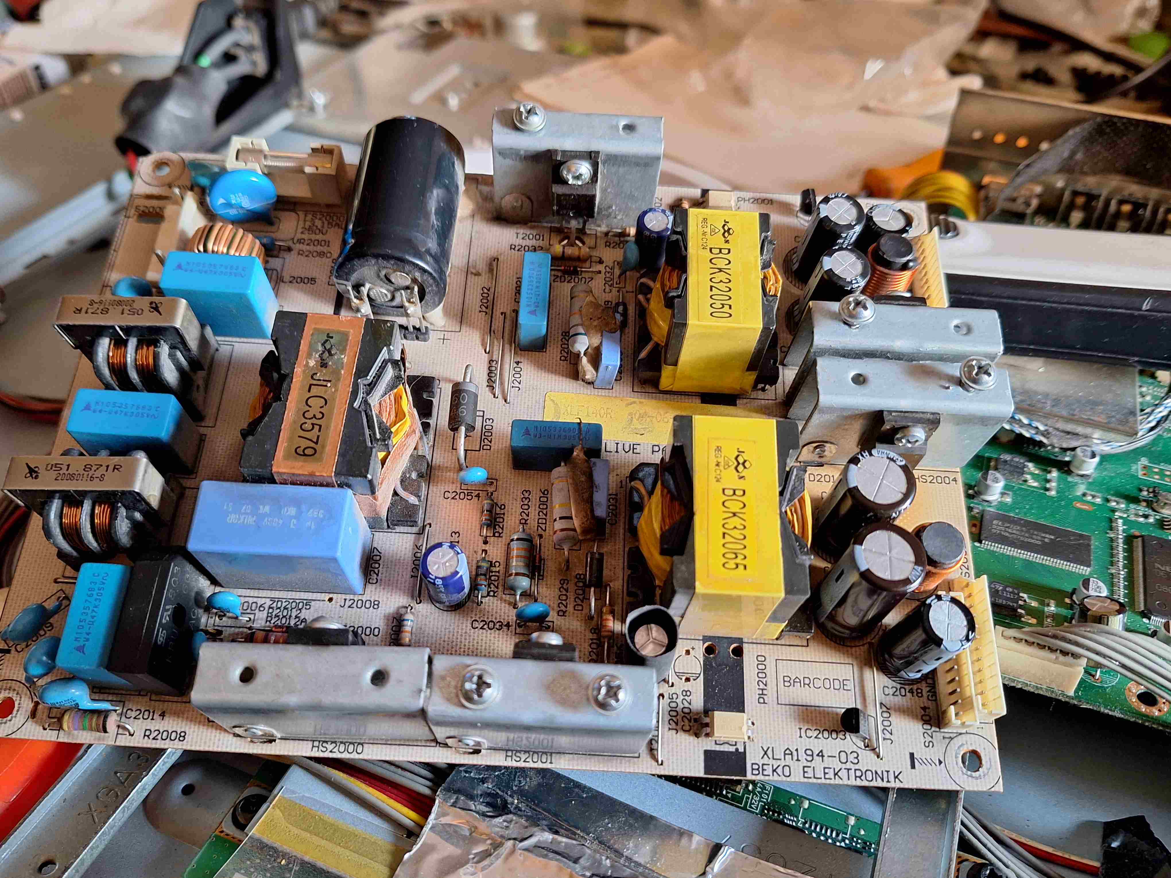

pensionatodapoco Inserito: 26 aprile 2024 Segnala Inserito: 26 aprile 2024 Buongiorno Si sente cambia regolarmente ma il problema è non si vede non l'ho ancora aperto il primo pensiero chge non funzionano i led, poi alimentatore mi suggerite qualcosa? Grazie
pensionatodapoco Inserita: 27 aprile 2024 Autore Segnala Inserita: 27 aprile 2024 Ho aperto questo tv e ho cercato le varie alimentazioni e dove partono i cavi per alimentare i led sul connettore c'è la scritta 24v. che però non ci sono ritengo che qui sia il problema, ho sostituito i 3 condensatori elettrolitici ma non è servito a niente, uno stabilizzatore che dovrebbe essere il SP 746 B20200G può essere? anche staccando il connettore non trovo i 24v. Aiutooooo buona serata
mistertv Inserita: 27 aprile 2024 Segnala Inserita: 27 aprile 2024 (modificato) Guarda che innanzi tutto è retroilluminato a lampade e non a led. I 24V vengono generati se i 12V polarizzando il fotoaccoppiatore PH2000 permettono il funzionamento di IC2001 che a sua volta devi trovare alimentato al pin 6. Se viene alimentato e non è bloccato dal malfunzionamento dei 12V devi verificare l'oscillazione in uscita e relativo fet che comanda il trasformatore dei 24V. Se tutto oscilla sostituisci il doppio diodo D2010 anche se alla misura sembra buono. Se invece i 24V sono bassi ma riesci a misurare qualcosa cambia C2056 che comunque cambierei lo stesso perchè dopo tutti questi anni potrebbe essere esaurito e bloccare la formazione dei 24V non alimentando correttamente IC2001. Modificato: 27 aprile 2024 da mistertv
pensionatodapoco Inserita: 27 aprile 2024 Autore Segnala Inserita: 27 aprile 2024 Intanto ti ringrazio ed è un piacere risentirti buona serata e poi si sono lampade non so perchè ho scritto led e poi che vuoi fa ad una certa età, non dirmi ad una certa lascia perde, ma mi è sempre piaciuto. Buona serata
pensionatodapoco Inserita: 30 aprile 2024 Autore Segnala Inserita: 30 aprile 2024 Buona sera Mister TV Ho controllato a freddo tutti i punti da te fornitomi e sul C2056 toccandolo con mano ho sentito il collegamento di massa che non era buono visto che il D2010 non era disponibile,lo avrei cambiato, ho rifatto saldature del condensatore e rimontato l'alimentatore ha ricominciato a funzionare anche se non brillante ma il tempo vuole la sua parte e sostituire le lampade non credo valga la pena. Grazie buona serata
mistertv Inserita: 1 maggio 2024 Segnala Inserita: 1 maggio 2024 Le lampade potrebbero essere in corso di esaurimento però il condensatore lo avrei cambiato perchè se la tensione prodotta fosse più bassa di 24V l'inverter potrebbe lavorare male.
pensionatodapoco Inserita: 1 maggio 2024 Autore Segnala Inserita: 1 maggio 2024 Buona sera Mister TV In effetti oggi riprendendo il discorso ho acceso il TV ma non si è illuminato e sul connettore risultano pochi volt dell'ordine 3-4 volt e dopo spengo e riaccendo ci sono 23,7v. e penso proprio di sostituire il condensatore 2056 ( che dallo schema risulta 47 microf.63v. e monta invece 100 microf.100 v) e pure il doppio diodo 2010 non appena riesco a procurarmelo se hai altri suggerimenti sono pronto ad accettarli anche se penso me ne hai dati a sufficienza. per le lampade se si sostituiscono sicuramente si vedrebbe meglio ma questa è una decisione del mio amico che me lo ha portato. BUONA SERATA
mistertv Inserita: 1 maggio 2024 Segnala Inserita: 1 maggio 2024 Probabilmente il calore della saldatura ha fatto riaumuntare la capacità del condensatore. Sostituiscilo con quello che ci hai trovato.
pensionatodapoco Inserita: 2 maggio 2024 Autore Segnala Inserita: 2 maggio 2024 Appena mi ci rimetto lo sostituisco ma il doppio diodo pure appena lo reperisco vorrei sostituire che dici ? Il fatto che ogni tanto non si accende mi preoccupa non vorrei che succedesse quando lo richiudo, vabbè poi vediamo quando ho fatto le sostituzioni intanto con il c2056 ti ringrazio buona giornata.
mistertv Inserita: 2 maggio 2024 Segnala Inserita: 2 maggio 2024 Quote Il fatto che ogni tanto non si accende mi preoccupa non vorrei che succedesse quando lo richiudo Secondo me meglio fare una bella pulizia di tutti gli elettrolitici dell'alimentatore.
pensionatodapoco Inserita: 2 maggio 2024 Autore Segnala Inserita: 2 maggio 2024 i 6 elettrolitici che stanno sulla parte vicino ai 2 connettori li ho cambiati e adesso pure quello che ti ho detto stamane C2056 e quando ho riattaccato il tutto sembra funzionare ne saprò di più domani perchè oltre questa passione ho anche tre nipoti che per aiutare i genitori i pensionati che vuoi che fanno per riempire un pò le giornate e sentirsi vivo? Ciao buona serata.
pensionatodapoco Inserita: 5 maggio 2024 Autore Segnala Inserita: 5 maggio 2024 Salve Mister TV Sono 2 giorni che provo ad accendere il
pensionatodapoco Inserita: 5 maggio 2024 Autore Segnala Inserita: 5 maggio 2024 4 minuti fa, pensionatodapoco ha scritto: salve Mister TV sono 2 giorni che provo ad accendere il TV dopo la sostituzione anche del C 2056 e ogni volta non mi ha dato segni diu problemi e ho deciso di richiuderlo e ho chiamato il mio amico per consegnarglielo penso domani e di riprovare prima ti ringrazio per la continua assistenza buona serata
