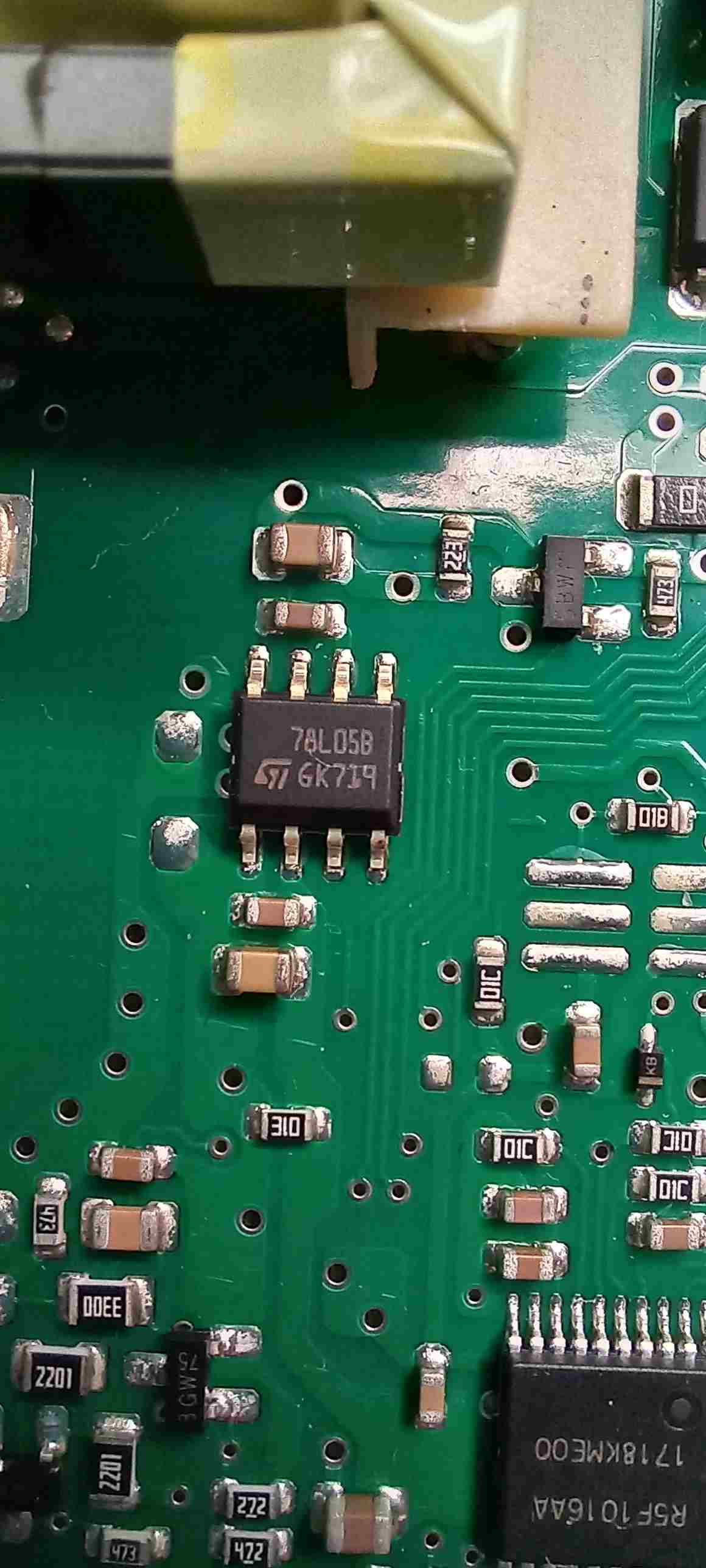

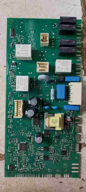

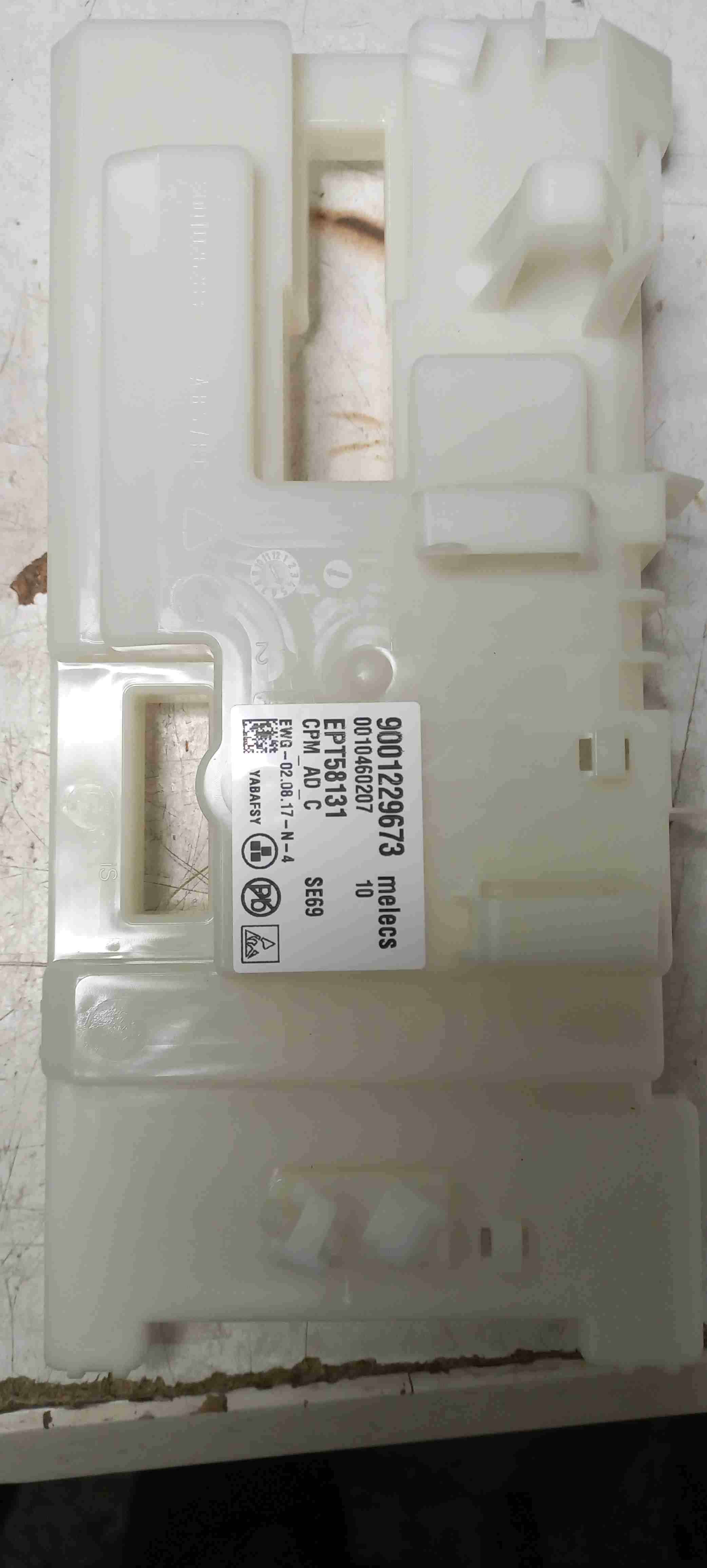

Ciacomo Inserito: 26 aprile Segnala Share Inserito: 26 aprile Salve a tutti quanti !! Questa asciugatrice funziona solo usando il programma a tempo caldo. Invece gli altri programmi vanno per 3 minuti circa poi suona il fine programma. Ho già provato a sostituire il sensore di umidità , ma ahimè , niente da fare , il difetto è rimasto... secondo voi , cosa potrei controllare? Ovviamente ho controllato e pulito i vari filtri annessi😅 vi ringrazio anticipatamente Link al commento Condividi su altri siti More sharing options...
Lockeid Inserita: 26 aprile Segnala Share Inserita: 26 aprile A meno di un difetto di cablaggio, il guasto potrebbe risiedere nella scheda visto che il programma a caldo, che esclude il circuito del sensore, funziona con regolarità. Ascolta anche gli esperti Bosch. Saluti Link al commento Condividi su altri siti More sharing options...
Ciacomo Inserita: 26 aprile Autore Segnala Share Inserita: 26 aprile Grazie della risposta! Allora ho controllato anche i fili che vanno dal sensore di umidità alla scheda e sono ok, purtroppo... proverò sentire l'assistenza bosch cosa mi dicono . La scheda costerà una cifra ovviamente!😪 Grazie ancora Lockeid! Link al commento Condividi su altri siti More sharing options...
salvo355 Inserita: 26 aprile Segnala Share Inserita: 26 aprile non ti da nessun errore? Link al commento Condividi su altri siti More sharing options...
Ciacomo Inserita: 26 aprile Autore Segnala Share Inserita: 26 aprile Magari ! Cavolo dopo 3 minuti circa il timer va a zero e suona come se avesse finito... cribbio....😅 Link al commento Condividi su altri siti More sharing options...
Lockeid Inserita: 26 aprile Segnala Share Inserita: 26 aprile Credo che non dia errori perchè per la logica i panni risultano asciutti, quindi il programma va a fine ciclo. Anche io ho un asciugatrice Bosh e come la maggior parte ha un timer simbolico di durata programma. Quando i panni sono appena umidi finisce nel giro di 30/40 minuti. Quando carico panni che assorbono molta acqua lo stesso programma dura quasi 2 ore. NOn voglio allarmarti ma è possibile un avaria sulla scheda che in certi casi è riparabile. Ascolta anche altri pareri. Saluti Link al commento Condividi su altri siti More sharing options...
salvo355 Inserita: 27 aprile Segnala Share Inserita: 27 aprile potrebbe essere qualcosa che pilota il sensore di umidita sulla scheda Link al commento Condividi su altri siti More sharing options...
del_user_227154 Inserita: 28 aprile Segnala Share Inserita: 28 aprile Non è disponibile su tutte le versioni ma provare non costa niente: 5.2 Lettura degli errori: 1. Mettere il selettore programmi sulla posizione 1. 2. Premere e mantenere premuto il tasto delicati. 3. Viene visualizzato per circa 5 secondi l'ultimo guasto. Link al commento Condividi su altri siti More sharing options...
Ciacomo Inserita: 29 aprile Autore Segnala Share Inserita: 29 aprile Rinnovo i ringraziamenti a tutti e appena ho tempo provo la procedura scritta da Campiglia ! Poi vi dico... Link al commento Condividi su altri siti More sharing options...
Ciacomo Inserita: 30 aprile Autore Segnala Share Inserita: 30 aprile Salve ! Ho fatto la lettura degli errori e la macchina segna E00 che praticamente vuol dire che non risulta nessun errore ... Indubbiamente, a questo punto, il problema risiede proprio nella scheda ! Proverò a smontarla e vedere se riesco a trovare qualcosa😅 ciao a tutti!! Link al commento Condividi su altri siti More sharing options...
Lockeid Inserita: 30 aprile Segnala Share Inserita: 30 aprile Purtroppo non conosco la tua scheda ma probabilmente il circuito che gestisce il sensore umidità è affidato ad un integrato Ne555. Link al commento Condividi su altri siti More sharing options...
Ciacomo Inserita: 2 maggio Autore Segnala Share Inserita: 2 maggio Salve ragazzi, sulla scheda suddetta purtroppo, non c'è nessun integrato nominato ne555 😔 Adesso vi posto la scheda.. Link al commento Condividi su altri siti More sharing options...
salvo355 Inserita: 3 maggio Segnala Share Inserita: 3 maggio dovresti controllare i componenti partendo dal connettore del sensore Link al commento Condividi su altri siti More sharing options...
Ciacomo Inserita: 7 maggio Autore Segnala Share Inserita: 7 maggio Rieccomi qua, buongiorno a tutti! Dal connettore del sensore sono arrivato a questo integrato , vi allego la foto , qualcuno sa dirmi che tipo di integrato è? Potrebbe essere un ne555? Link al commento Condividi su altri siti More sharing options...
Ciacomo Inserita: 7 maggio Autore Segnala Share Inserita: 7 maggio L'integrato si chiama 78L05B! Link al commento Condividi su altri siti More sharing options...
del_user_227154 Inserita: 7 maggio Segnala Share Inserita: 7 maggio E' un regolatore di tensione, ne555 è un'altra cosa. Link al commento Condividi su altri siti More sharing options...
salvo355 Inserita: 11 maggio Segnala Share Inserita: 11 maggio Il 7/5/2024 alle 10:23 , Ciacomo ha scritto: Rieccomi qua, buongiorno a tutti! Dal connettore del sensore sono arrivato a questo integrato , vi allego la foto , qualcuno sa dirmi che tipo di integrato è? Potrebbe essere un ne555? ben potrebbe essere lui oppure qualche componente ad esso collegato potrebbe essere anche qualche integrato operazionale Link al commento Condividi su altri siti More sharing options...
Ciacomo Inserita: 13 maggio Autore Segnala Share Inserita: 13 maggio Salve a tutti , siccome il cliente ha preso una nuova asciugatrice e la bosch mi e rimasta in laboratorio proverò a comprare l'integrato, visto il costo molto basso poi vi aggiorno ... grazie nuovamente a tutti ! Link al commento Condividi su altri siti More sharing options...
Lockeid Inserita: 13 maggio Segnala Share Inserita: 13 maggio Quale integrato intendi acquistarare? Link al commento Condividi su altri siti More sharing options...
Ciacomo Inserita: 15 maggio Autore Segnala Share Inserita: 15 maggio L'integrato regolatore di tensione 78L05B Link al commento Condividi su altri siti More sharing options...
Lockeid Inserita: 15 maggio Segnala Share Inserita: 15 maggio Ciacomo ti hanno già suggerito che quello è solo uno stabilizzatore di tensione 5V che Bosch utizza generalmente sulle proprie schede. Prima di smontare, ricomprare ecc basterebbe misurare la V sul piedino d'ingresso che dovrebbe essere 12/15V e poi verificare che ci siano i 5V sul piedino di uscita. Certamente non ho la scheda con me ma mi vien da pensare che il 78L05 sia destinato all'alimentazione degli integrati come spesso bosch fa. Con il suo guasto propabilmente la macchina non si accenderebbe. NOn conosco tutte le scheda a memoria ma molto spesso il controllo dell'umidita viene affidato ad un NE555 fatto per emettere un segnale in frequenza. Il valore della frequenza di uscita di questo integrato dipende da come i panni umidi influenzano il sensore a lamelle nella vasca. Il segnale in frequenza viene mandato ad un LM331(forse ricordo male la sigla) che è un convertitore da frequenza a tensione. A seconda del valore della tensione il processore riesce a capire se i panni solo asciutti o ancora umidi. Insomma; non voglio portarti fuori strada ma vedi bene dove termina il filo del sensore visto che l'altro è la massa della carcassa perchè rischi di perdere molto tempo. Saluti Link al commento Condividi su altri siti More sharing options...
Ciacomo Inserita: 21 maggio Autore Segnala Share Inserita: 21 maggio Salve Lockeid , l'integrato lo ordinato ad un prezzo fattibile di circa 2,50 € , ma non è ancora arrivato... Grazie della esaustiva risposta è che questo famigerato ne555 ho controllato sulla scheda usando anche una lente ma non lo trovo...cribbio 🤔 Link al commento Condividi su altri siti More sharing options...
fisica Inserita: 21 maggio Segnala Share Inserita: 21 maggio ci sono molti modi per acquisire un segnale, può essere che quella scheda non usi una interfaccia con un oscillatore, magari il segnale entra già nel microcontrollore. Link al commento Condividi su altri siti More sharing options...
del_user_227154 Inserita: 21 maggio Segnala Share Inserita: 21 maggio Quelle schede Bosch non utilizzano ne 555 è sempre valido ma è superato. Link al commento Condividi su altri siti More sharing options...
Ciacomo Inserita: 3 giugno Autore Segnala Share Inserita: 3 giugno Nuovamente salve a tutti ! Volevo comunicarvi che ho avuto il tempo per cambiare l'integrato sopracitato (78L05B) ma purtroppo non è cambiato nulla...🫥 Tentativo non riuscito. cavolo . Link al commento Condividi su altri siti More sharing options...
