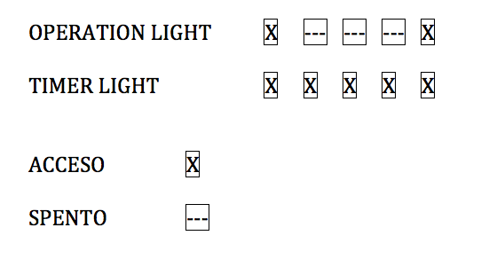

camitaly Inserito: 26 aprile 2024 Segnala Inserito: 26 aprile 2024 Buongiorno a tutti e grazie a chi mi saprà dare una dritta. Premetto che parlo da incompetente. L'unità esterna del mio climatizzatore SHARP AY-XPC18LR del 2010 o 2012 ha smesso di funzionare, mentre quella interna si accende e dopo un po' comincia a lampeggiare la luce gialla del Timer. Controllata da un tecnico dell'assistenza, da l'errore di lampeggiamento come sotto riportato. Mi ha detto che è saltata la scheda e non ci sono più ricambi. Non è stata aperta la unità esterna per verificare se magari fosse solo un fusibile saltato. Mi piacerebbe sapere qual'è l'errore riportato e se c'è possibilità di riparazione.
alighi Inserita: 28 aprile 2024 Segnala Inserita: 28 aprile 2024 https://www.google.com/url?sa=t&source=web&rct=j&opi=89978449&url=https://maxclima.bg/images/files/SHARP_AY-XP18LR_AE-XP18-24LR_Service_manual.pdf&ved=2ahUKEwjV-amOiOWFAxWNnf0HHabSB6UQFnoECCIQAQ&usg=AOvVaw1qqr9MBqBrFVU7Uqx2jNHQ
camitaly Inserita: 2 maggio 2024 Autore Segnala Inserita: 2 maggio 2024 Grazie, cercherò di capirci qualcosa prima di buttarlo via. Domattina comunque mi montano il nuovo
