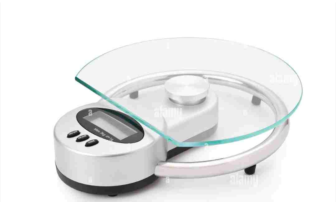

Piedini rotti sotto bilancia pesa alimenti..come posso aggiustarla?
Buongiorno non so se mi trovo nella sezione giusta ma volevo un consiglio.
Ho una bilancia pesa alimenti girmi ps82 dove si sono staccati e rotti i piedini di sotto che servono a sostenerla in equilibrio.
Cosa posso mettere in qui buchini per dare stabilità alla bilancia?
Io avevo pensato a dei piedini in gomma piccoli in modo da non dover smontarla ma non so se esistono
Metto immagine fax simile del modello
Stefano Dalmo
Ma se non mostri cosa è successo o che foro è presente , non dai modo .
ci sono pure i gommini di feltro adesivi , come i gommini sotto i piedi delle sedie con il foro centrale in cui puoi avvitare delle viti , ma devi vedere la lunghezza di quella esistente , altrimenti rischi di andare a colpire comportamenti interni
Modificato: da Stefano Dalmo
Dumah Brazorf
Prendi uno stick di colla a caldo, lo scaldi ad una estremita fino a farla diventare morbida e lo attacchi al fondo, tagli su misura e ricominci.
4 ore fa, valeryxs ha scritto:
ma non so se esistono
Di piedini ne esistono di tutti i tipi e di tutte le misure, basta cercare
Forse cerchi questi?
Modificato: da NovellinoXX
3 minuti fa, NovellinoXX ha scritto:
Di piedini ne esistono di tutti i tipi e di tutte le misure, basta cercare
Forse cerchi questi?
Il fatto è che questi andrebbero avvitati ed io vorrei evitare di smontare la bilancia quindi cercavo qualcosa che vada ad incastro e via
47 minuti fa, Dumah Brazorf ha scritto:
Prendi uno stick di colla a caldo, lo scaldi ad una estremita fino a farla diventare morbida e lo attacchi al fondo, tagli su misura e ricominci.
Ma serve qualche strumento in particolare per scaldare oppure tipo basterebbe la fiamma del fornello?..perdonami sono un pò ignorante in queste cose ma se ho capito bene non andrebbe male come idea perché io cercavo qualcosa ad incastro
14 minuti fa, NovellinoXX ha scritto:
Forse cerchi questi?
Questi sono a pressione/incastro.
Ce ne sono anche di dimensioni più piccole e formato diverso, ma li vendono in quantità ...........industriali
Modificato: da NovellinoXX
38 minuti fa, NovellinoXX ha scritto:
Questi sono a pressione/incastro.
Ce ne sono anche di dimensioni più piccole e formato diverso, ma li vendono in quantità ...........industriali
Ah quindi non c'é bisogno di smontare e avvitare da entrambi i lati? Chissà come posso capire le dimensioni di quelle che ci vogliono
