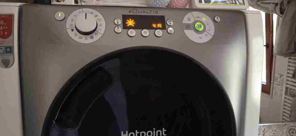

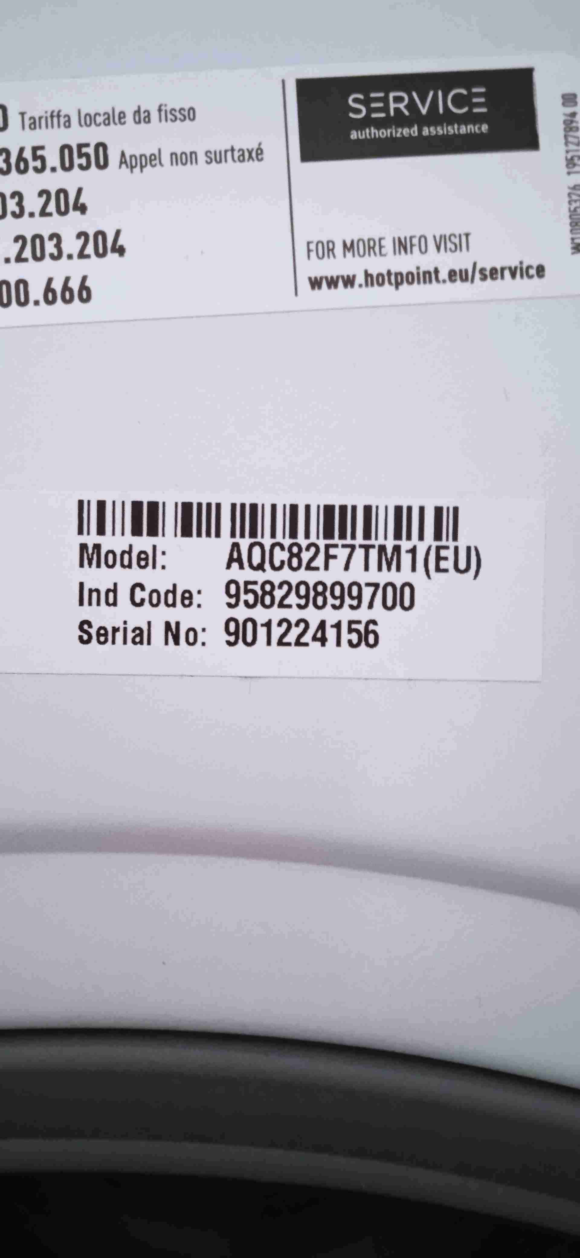

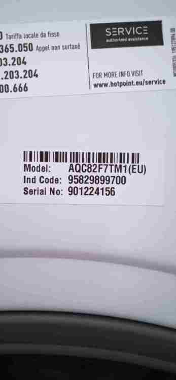

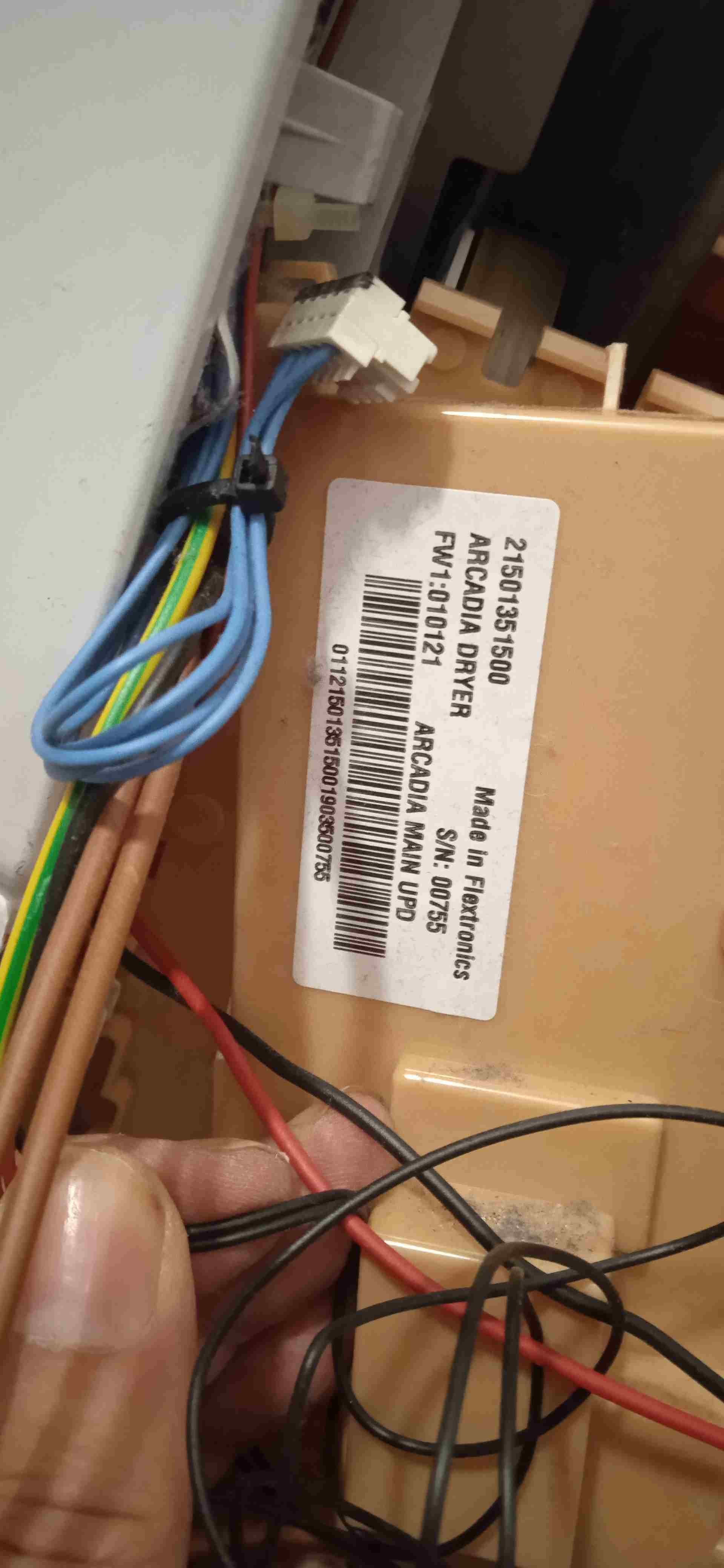

bulmax Inserito: 26 aprile Segnala Share Inserito: 26 aprile Salve, questa asciugatrice impostato un qualsiasi programma, parte e fa tutto il ciclo di asciugatura, il problema però è che non fa l'aria calda, la ventola funziona, stranamente non ci sono codici di errore. Presumo che la causa ,ammesso che il compressore funzioni, possa essere una perdita di gas. E' possibile aprirla e farla funzionare per poter controllare il compressore se funziona? Vi è mai successo una avaria simile? Link al commento Condividi su altri siti More sharing options...
Lockeid Inserita: 26 aprile Segnala Share Inserita: 26 aprile Certamentente devi cercare di capire se il compressore si avvia; basta poggiare l'orecchio sulla carcassa dopo averla accesa. Altra prova che puoi fare è lanciare un programma a tempo. In questo ultimo caso si escluderà il sensore di umidità e la macchina lavorerebbe sempre al "massimo"; deve scaldare per forza. Parti da qui. Ciao Link al commento Condividi su altri siti More sharing options...
michpao Inserita: 27 aprile Segnala Share Inserita: 27 aprile (modificato) 14 ore fa, bulmax ha scritto: E' possibile aprirla e farla funzionare per poter controllare Puoi rimuovere un pannello laterale (prestando attenzione), per osservare se gira il cestello .... Per provare alcuni componenti, bisogna sapere cosa fare, togliendo tensione prima di toccare (es.: come per i condensatori se hai un capacimetro, vanno scollegati, scaricati e poi misurati)! Modificato: 27 aprile da michpao Link al commento Condividi su altri siti More sharing options...
bulmax Inserita: 27 aprile Autore Segnala Share Inserita: 27 aprile Ho fatto la prova di inserire il tempo del ciclo, resta tutto invariato, in settimana la smonto e aggiorno. Link al commento Condividi su altri siti More sharing options...
bulmax Inserita: 2 maggio Autore Segnala Share Inserita: 2 maggio Salve, ho fatto la prova alimentando direttamente il compressore, ed è partito, quindi escludendo il compressore ,rimane la scheda; ho fatto la prova di mettere il programma a tempo come mi è stato suggerito per escludere il sensore di umidità, ma il compressore non si è avviato. Cercando in rete, ho trovato diverse schede con prezzi che variano tra le 115 e 150 Euro; il problema a prescindere che l'aspetto esterno sono simili all'originale, riguarda il codice che riportano le varie schede, mantenendo invariato il modello dell'asciugatrice, il n. stampato sulla custodia in plastica, la prima parte è uguale, però si aggiunge "C00506545", che è diverso con altre schede; mi domando cosa significa ciò, come scegliere quella giusta; alcune ditte mi chiedono il N. 95829899700,per poi dirmi che non è disponibile. Queste schede sono programmate? non so cosa scegliere Link al commento Condividi su altri siti More sharing options...
michpao Inserita: 3 maggio Segnala Share Inserita: 3 maggio (modificato) Non descrivi se oltre a partire riscalda a sufficienza? Prima di sostituire la scheda, bisogna capire cosa non funziona, magari è solo un relè Modificato: 3 maggio da michpao Link al commento Condividi su altri siti More sharing options...
fisica Inserita: 3 maggio Segnala Share Inserita: 3 maggio o il condensatore, che dovrebbe esserci Link al commento Condividi su altri siti More sharing options...
michpao Inserita: 3 maggio Segnala Share Inserita: 3 maggio Il 27/04/2024 alle 10:09 , michpao ha scritto: provare alcuni componenti, bisogna sapere cosa fare, togliendo tensione prima di toccare (es.: come per i condensatori se hai un capacimetro Spero che lo abbia fatto, l’ho scritto dall’inizio! Link al commento Condividi su altri siti More sharing options...
puma87 Inserita: 3 maggio Segnala Share Inserita: 3 maggio L' aria circola liberamente? Le lamelle del compressore come sono messe, sono pulite? Link al commento Condividi su altri siti More sharing options...
bulmax Inserita: 18 maggio Autore Segnala Share Inserita: 18 maggio Salve a tutti,come promesso vi aggiorno, ho ordinato la scheda direttamente alla casa costruttrice, la quale dopo avergli inviato il numero seriale , mi ha confermato che la scheda è quella che inizia 0050....., ma è da programmare, ormai avevo fatto tutte le prove e non mi rimaneva che fare l'ordine, accettando il preventivo, ben 160euro , e ho avuto ragione, lascugatrice funziona benissimo. Link al commento Condividi su altri siti More sharing options...
causicurti Inserita: 20 maggio Segnala Share Inserita: 20 maggio Magari se avessi fatto un controllo sui componenti che interessavano il compresssore come ti è stato consigliato avresti potuto trovare qualche componente off. Comunque così hai risolto senza altri problemi. Link al commento Condividi su altri siti More sharing options...
bulmax Inserita: 23 maggio Autore Segnala Share Inserita: 23 maggio Ho preferito così, andare a tentoni avrei perso solo del tempo; trattandosi di circuiti in MSD è anche difficile lavorarci. Link al commento Condividi su altri siti More sharing options...
