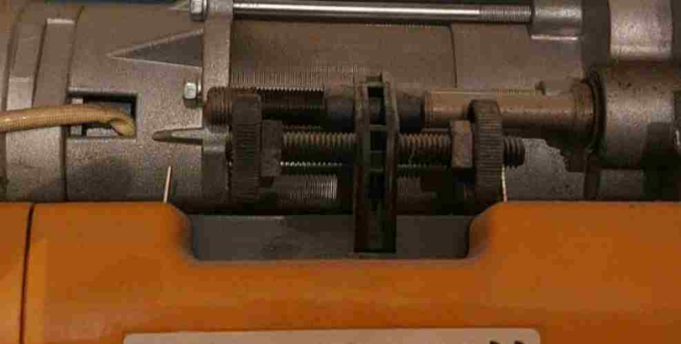

Problema nell'apertura motore saracinesca.
Buongiorno ho un piccolo problema  nell'apertura della mia saracinesca,durante l'apertura si è alzata  fino a un metro e si blocca,allora dopo vari tentativi che a volte funziona e a volte no ho provato a cambiare il condensatore che noto una notevole differenza in meglio,solo che quando apro arriva al finecorsa superiore mi sbatte facendo scendere e risalire contemporaneamente la saracinesca finche non la fermo io,ho provato nella regolazione del finecorsa ma non fà nulla,tranne se lo regolo che mi si ferma sbattendo al soffitto e poi sblocca tramite il timer della centralina tenendo il motore sotto sforzo che ripeto dopo un 10 secondi stacca,cosa può essere e cosa posso fare?grazie
Devi regolare prima di tutto il finecorsa meccanico sul motore.
Quello superiore è antipatico da regolare, perché la saracinesca lo copre, e va fatto a vista sulla vite senza fine, a saracinesca giù.
Lo sbattimento può provocare danni, e va evitato assolutamente.
E' preferibile una saracinesca non alzata del tutto, se le molle la tengono, che lo sbattimento.
Puoi fare una foto dei finecorsa sul motore ?
Modificato: da patatino59
Lo sò che è fastidioso ma il problema è che sè la faccio fermare prima regolando il finecorsa si comporta in modo anomalo  perché si ferma al finecorsa e si riabbassa di pochissimo poi risale e poi si riabbassa e fà così a meno chè la fermo io dal pulsante.
  Il 27/04/2024 alle 07:47 , celegat ha scritto:
si ferma al finecorsa e si riabbassa di pochissimo poi risale e poi si riabbassa e fà così a meno chè la fermo io dal pulsante.
Expand
Mi sa hai qualche molla rotta..
Allora rispondo adesso perché non sono stato a casa, le molle sono buone ho provato a levare il condensatore la porta quando si solleva rallenta fino a fermarsi a meno chè gli dò un aiuto io, e arrivando al finecorsa superiore si ferma tranquillamente, invece con il condensatore arrivava al finecorsa superiore e si abbassava e rialzava ripetutamente,non vorrei che il condensatore e troppo grande?è da 16 Mf
Oltre a quanto già suggerito
Il valore del condensatore dipende dal motore   trovi una targhetta con i dati ?
Quel motore ha un freno elettromagnetico
Lavora bene  ? Lo senti staccare bene ? Un Clack deciso
Finecorsa fissati bene sulla loro basetta ,  tutti i morsetti chiusi ?
  Il 29/04/2024 alle 08:11 , luigi69 ha scritto:
Quel motore ha un freno elettromagnetico
Expand
Eh...purtroppo ho visto parecchie installazioni prive di freno...per risparmiare due spicci, oppure perché ritenuto inutile non so...quando mi chiamavano per automatizzare di queste saracinesche dove  non si voleva installare il freno la mia risposta era un no categorico..poi magari trovavano quello che installava ugualmente la centralina infischiandosene altamente...
Modificato: da mrgianfranco
hai ragione @mrgianfranco , senza freno un disastro , si è affidati al bilanciamento delle sole molle , che spesso , da nuove, non sono magari caricate correttamente.
vediamo se  @celegat ci da altre info
Alla fine ho cambiato con un condensatore più piccolo,sicuramente ha meno spunto,però appena si alza tutta la saracinesca il motore resta attivo per 5 secondi e stacca senza farmi quel gioco che si alza e si abbassa lo tengo così che va più che bene.Io come sempre ringrazio voi tutti per avermi dato ulteriori delucidazioni in merito.
È  un palliativo....però se ti funziona ok
Quindi non hai il freno elettromagnetico ?
