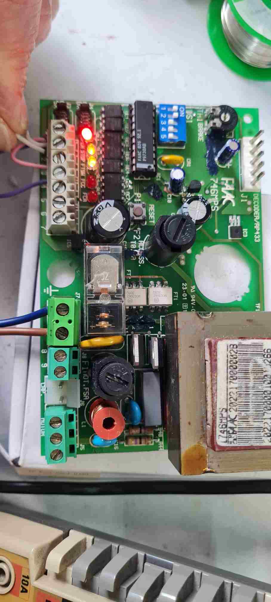

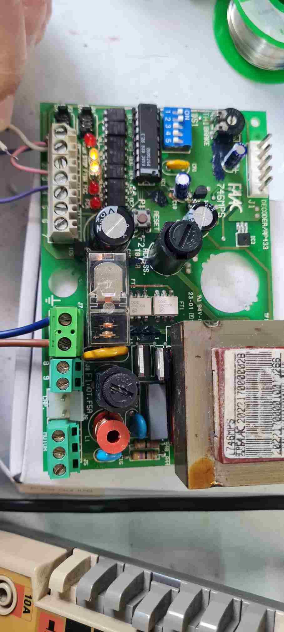

angelo61a Inserito: 27 aprile 2024 Segnala Inserito: 27 aprile 2024 un amico mi chiede se era possibile sistemare questa scheda che è stata danneggiata, dopo averla ripulita ho smontato moltissimi componenti per controllarli e rifare le piste danneggiate elenco le parti sostituite: FT1 e FT2 = MOC3062 (montati 3061) TH1 e TH2 = BTA12 700BW DS1 = Dipswitch Led open, led stop, led ftsw e tutti i condensatori elettrolitici. La scheda adesso si accende e facendo i dovuti ponticelli i led stop, led ftsw, si accendono, poi dando l'impulso sul contatto open si accende il led ma il relè resta inerte. le tensioni sembrano tutte presenti sia la 24 volt sul condensatore C15 e ovviamente su 6 del J2 e sul C13 sono presenti 13,8 volt. Il processore è alimentato a 5 volt dal IC4 = 78L05. Il tutto fatto al banco, ho letto che per qualche secondo la scheda si dovrebbe avviare per poi bloccarsi dopo qualche secondo perché non vede i giri motore ed il fine corsa. Grazie.
angelo61a Inserita: 28 aprile 2024 Autore Segnala Inserita: 28 aprile 2024 Il 28/04/2024 alle 07:04 , archimede57 ha scritto: Non ti rimane che provarla sul campo se hai letto che serve il motore.............................. Bisogna valutare da cosa è stata danneggiata la scheda, animale che si è accasato per svernare o sovratensione, cambiare i led se bruciati non è un buon segno.......... Poi, se hai cambiato i fotoaccoppiatori, il guasto era sui led o sui triac. Da lì puoi valutare se il guasto si è verificato sul primario o sul secondario, senza schema non si va da nessuna parte, te lo devi ricavare parzialmente se vuoi analizzare il guasto. Solo chi ha tra le mani la scheda ti può aiutare se non ti ricavi lo schema parziale.👋 Expand grazie per la risposta, la scheda è stata danneggiata da un animale che si è accasato i led erano rotti ma i fotoaccoppiatori no gli altri componenti che ho cambiato erano tutti guasti li ho testati. Infatti aspetto qualcuno che abbia già lavorato su questa scheda e magari può fornirmi info anche sul processore faac 826, grazie a tutti.
Ciappinatore Inserita: 29 aprile 2024 Segnala Inserita: 29 aprile 2024 Se non colleghi il finecorsa il relè non potrà mai partire. Fallo e facci sapere
