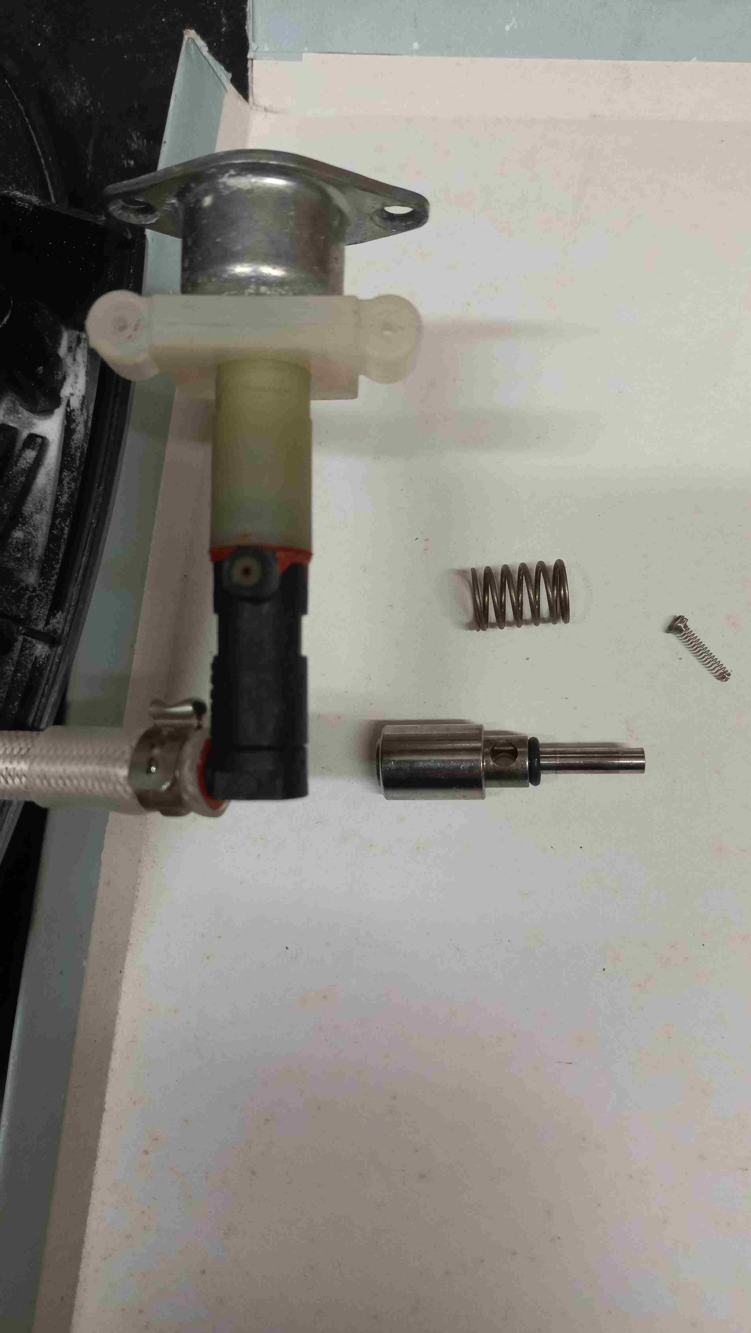

superquarz Inserito: 28 aprile Segnala Share Inserito: 28 aprile mi hanno portato una vaporella forever polti 615 che non esce vapore, ho aperto e sembra che la pompa non carica acqua. ho aperto la pompa ma sembra pulita poi mi sono accorto che mi è uscita una mollettina che non so da dove, mi potete aiutare? Non è che c'era altro. Grazie Link al commento Condividi su altri siti More sharing options...
Riccardo Ottaviucci Inserita: 29 aprile Segnala Share Inserita: 29 aprile troppo poche le indicazioni fornite. La pompa è alimentata? In base a quale comando? C'è una elettrovalvola del vapore? Viene alimentata? La Caldaia scalda? e così via. Le foto sono ben accette Link al commento Condividi su altri siti More sharing options...
superquarz Inserita: 29 aprile Autore Segnala Share Inserita: 29 aprile La pompa ogni tanto parte ma non vedo scorrere acqua dai due tubetti, poi come ho detto ho smontato il pistoncino e mi sono accorto che è caduta una piccola molla ma non so da dove, però era solo la molla o c'era qualcosa d'altro . l'unico posto dove metterla è i testa al pistoncino ma non so cosa possa servire. Link al commento Condividi su altri siti More sharing options...
superquarz Inserita: 29 aprile Autore Segnala Share Inserita: 29 aprile La pompa ogni tanto parte ma non vedo scorrere acqua dai due tubetti, poi come ho detto ho smontato il pistoncino e mi sono accorto che è caduta una piccola molla ma non so da dove, però era solo la molla o c'era qualcosa d'altro . l'unico posto dove metterla è i testa al pistoncino ma non so cosa possa servire. Link al commento Condividi su altri siti More sharing options...
superquarz Inserita: 29 aprile Autore Segnala Share Inserita: 29 aprile (modificato) ho fatto una foto della testa della pompa del pistoncino, della molla e della mollettina.l'elettrovalvola funziona bene, la caldaia scalda ma non ha dentro acqua perchè la pompa di carico si eccita ma non va. Modificato: 29 aprile da superquarz Link al commento Condividi su altri siti More sharing options...
Riccardo Ottaviucci Inserita: 29 aprile Segnala Share Inserita: 29 aprile se viene alimentata probabilmente sfiata e spompa,al di là della molla che va montata nel posto giusto.Ti consiglio di sostituirla con una identica o della stessa potenza Link al commento Condividi su altri siti More sharing options...
superquarz Inserita: 1 maggio Autore Segnala Share Inserita: 1 maggio Ciao ti ringrazio ma e della piccola molletta che non capisco cosa serve, ti chiedo c,è possibilità di avere una vista esplosa del blocco pompa ? Link al commento Condividi su altri siti More sharing options...
Riccardo Ottaviucci Inserita: 1 maggio Segnala Share Inserita: 1 maggio (modificato) a memoria la molletta spinge una piccola sfera che fa da tenuta durante la vibrazione a 50 hz della pompa e va verso l'interno del pistoncino ,dopo la sfera Modificato: 1 maggio da Riccardo Ottaviucci Link al commento Condividi su altri siti More sharing options...
