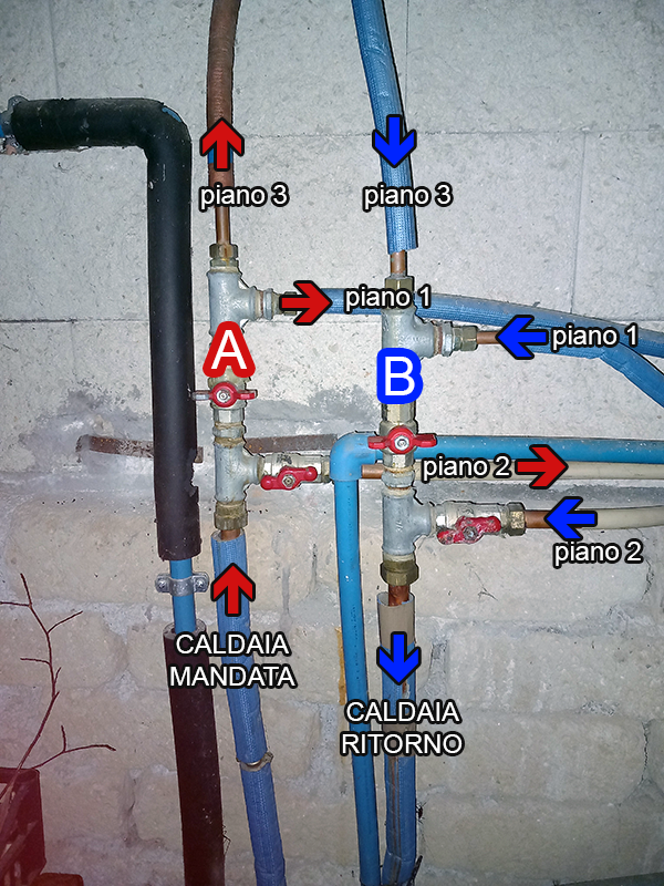

LaRana Inserito: 28 aprile 2024 Segnala Inserito: 28 aprile 2024 Salve, vorrei chiedervi un consiglio riguardo al mio impianto di riscaldamento. L'impianto è stato fatto più di 25 anni fa e si estende su 3 piani. Io abito al secondo piano (5 radiatori - PIANO 2). PROBLEMA: se chiudo le mandate A e B (in foto A e B ) per il PIANO 3 (5 radiatori) e per il PIANO 1 (2 radiatori) di conseguenza nel piano in cui abito (PIANO 2) i termosifoni sono molto più caldi e bollenti. 2 radiatori del PIANO 2 in particolare rallentano molto con le mandate A e B aperte. Io non ho esperienza, non sono un addetto ai lavori, però intuitivamente non capisco per quale motivo siano collegati i piani 3 e 1, non mi sembra molto logico. Forse devo mettere delle valvole o qualcos'altro? I piani 1 e 2 in inverno non sono abitati, quindi per me non è un problema molto grande chiudere le mandate A e B, però vorrei capire se c'è un errore di progettazione. La caldaia è una Ferroli Divatech F24D a GPL. Vi ringrazio anticipatamente.
mrgianfranco Inserita: 28 aprile 2024 Segnala Inserita: 28 aprile 2024 Beh se dimezzi l impianto è logico che il restante che rimane in funzione sia più performante...la caldaia anziché alimentare 9 radiatori ne deve alimentare solo 2..se vuoi chiudere ogni piano indipendente dovresti aggiungere due valvole e spostare le 2 che chiudono terzo e primo piano..poi come centralino non è un granché ...molto artigianale..io avrei optato per le valvole di zona e un termostato per piano..
Simone Baldini Inserita: 29 aprile 2024 Segnala Inserita: 29 aprile 2024 Qi c'è ben poco di "progetto". Comunque come ti ha già detto, è normale che se sezioni l'impianto, chi rimane collegato renda di piu'. Il consiglio è mettere le termostatiche su ogni radiatorie, cosi' ti gestigli meglio le stanze che vuoi scaldare e anche le temperature minime che desideri.
LaRana Inserita: 29 aprile 2024 Autore Segnala Inserita: 29 aprile 2024 Grazie @mrgianfranco, @Simone Baldini per i consigli, concordo pienamente con quanto avete detto! Ottima idea, non conoscevo le valvole termostatiche, in effetti sembrano una buona soluzione.
robertice Inserita: 5 maggio 2024 Segnala Inserita: 5 maggio 2024 Le valvole termostatiche sono sempre l'ideale, puoi anche regolare l'impianto strozzando i detentori dei tuoi radiatori più performanti per migliorare i due che sono più lenti Considera anche che il terzo piano per posizione di attacco è più avvantaggiato
