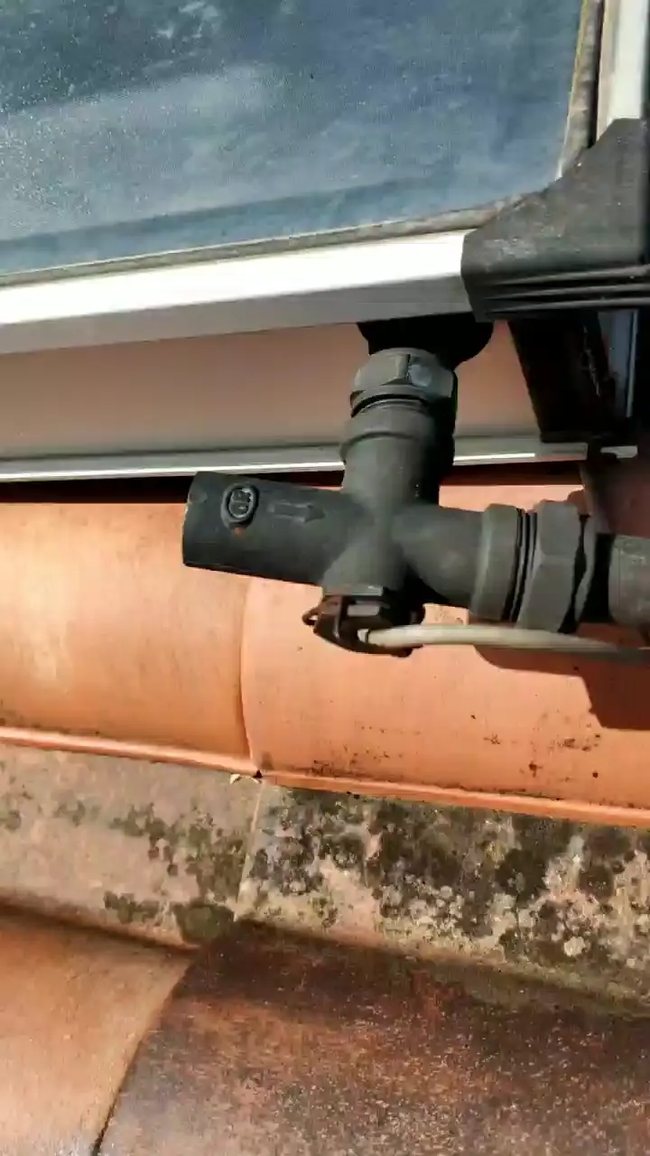

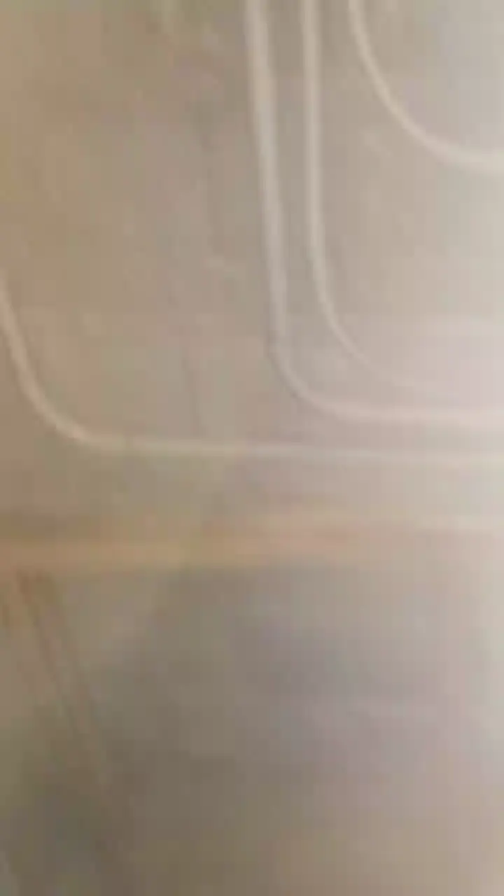

matteo55 Inserito: 29 aprile 2024 Segnala Inserito: 29 aprile 2024 Salve, stamattina al risveglio sentivo un suono di cicalino continuo provenire dalla caldaia, collegata ai pannelli solari termici sul tetto e l'acqua nel puffer in caldaia al piano terra, impianto del 2013 mai dato nessun problema, questo e' il primo problema ... Centralina Solare ZELIOS Gruppo pompa solare 25-65 Collettori Solari ZELIOS CF CHAFFOTEAUX Puffer Cordivari Puffermas 2VT LT.500 Che cosa puo' essere questo tipo di problema, e questo messaggio COL-OPEN ??? con segnale acustico e spia lampeggiante rossa ? Grazie a chi vorra' dare una spiegazione, saluti
mrgianfranco Inserita: 30 aprile 2024 Segnala Inserita: 30 aprile 2024 Salve, hai un problema sulla sonda che rileva la temperatura sul collettore (quella nei pannelli)...o si è interrotta o è andata del tutto, manuale di quella centralina non ne hai? https://seitron.com/media/download/manuali/termoregolazione/reg_climatici/043081_tdst24m_ita.pdf
matteo55 Inserita: 30 aprile 2024 Autore Segnala Inserita: 30 aprile 2024 (modificato) porc..... miseria, ma voi SIETE DEI MOSTRI !!!!! grazie, ho provato a cercarlo il pdf ma niente ... non ho parole proprio ... Se non dovesse servire attrezzatura particolare, e se fosse possibile rimediare da solo, cosa dovrei fare in particolare ? Dove dovrei agire ?? Un grazie non basta ma ... grazie comunque Modificato: 30 aprile 2024 da matteo55
mrgianfranco Inserita: 30 aprile 2024 Segnala Inserita: 30 aprile 2024 31 minuti fa, matteo55 ha scritto: cosa dovrei fare in particolare controlla la sonda che valori ti dà col tester in ohm..se dà valori sballati prova ad aprire le giunte e controllare eventualmente cavi ossidati, poi passerei al controllo col tester in continuità del cavetto affogato nella coibentazione...e per ultimo se non rilevi problemi la sostituzione della sonda..
matteo55 Inserita: 30 aprile 2024 Autore Segnala Inserita: 30 aprile 2024 Forse ho trovato il problema !!! Confermi ????
mrgianfranco Inserita: 30 aprile 2024 Segnala Inserita: 30 aprile 2024 3 minuti fa, matteo55 ha scritto: Confermi ???? Non mi sembra wireless!!! Sembra tagliato con le forbici quel cavetto...sarebbe stato meglio metterci un pezzetto di guaina a protezione...prova a giuntare e facci sapere!
matteo55 Inserita: 30 aprile 2024 Autore Segnala Inserita: 30 aprile 2024 Ok, solo una cosa, SIETE FANTASTICI ca**o !!!
matteo55 Inserita: 30 aprile 2024 Autore Segnala Inserita: 30 aprile 2024 Unito i fili staccati, saldati con stagno ed usato guaina termorestringente (poi prossimi giorni sistemero' piu' in dettaglio), ri-acceso il tutto e sermbra funzionare tutto correttamente, l'errore e' sparito, il cicalino acustico non suona piu', insomma tutto ok. Grazie Gianfranco !!! Una buona giornata a te !!!
mrgianfranco Inserita: 30 aprile 2024 Segnala Inserita: 30 aprile 2024 Perfetto molto bene! Grazie per aver condiviso!buona serata anche a te!
