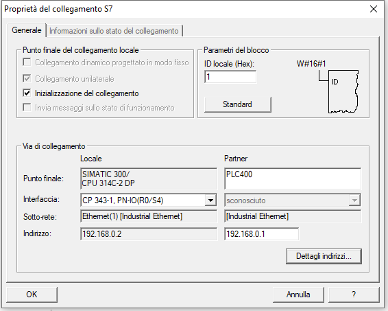

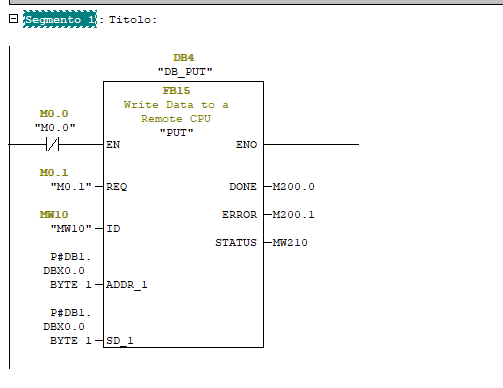

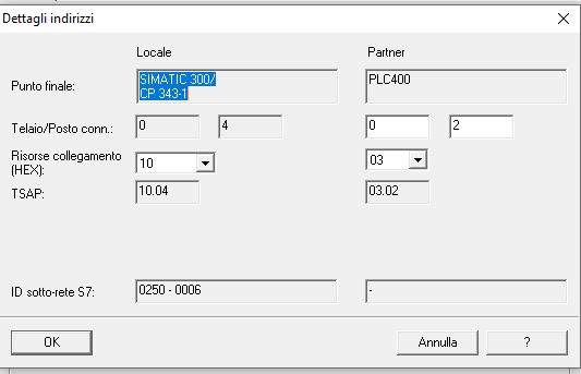

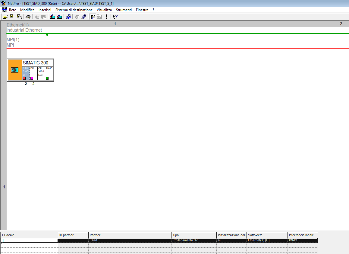

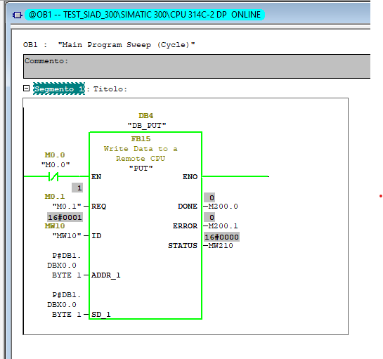

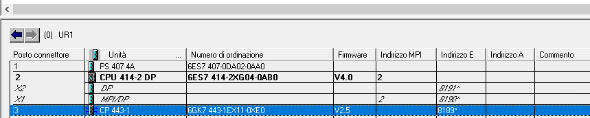

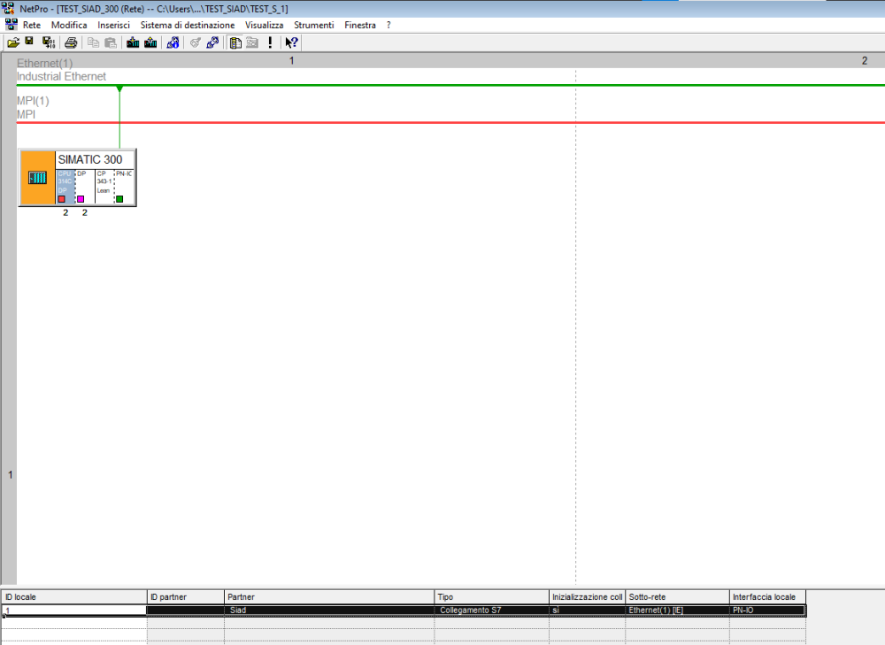

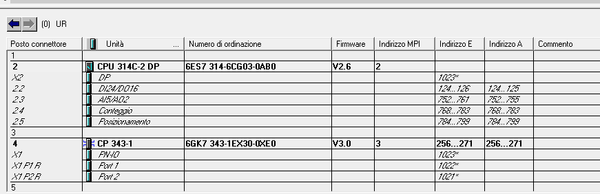

Comunicazione PUT e GET tra plc 400 e plc 300
Buongiorno,
io ho necessita di fare comunicare un plc 400 con un 314 tramite put e get.
plc 400 image.png.b427b90f536453ba9e7f669f4a148b68.png
NET PRO del 300 image.thumb.png.11d5ebeb55f5ccff5a5278ba4ea04e14.png
image.png.031777b83c2bf4de0344a314950e8626.pngimage.png.f41dc86951285df9add889ab19107686.png
questo era per spiegare cosa c'è a livello configurazione fatto.
la logica di base è molto semplice dato che non deve esserci un manda e ricevi ma è solo il 300 che deve mandare una serie di informazioni al 400 che deve leggere e mostrare su un sistema di supervisione
Questi di sotto sono le righe di codice fatte
plc300
image.png.3aa8c0ed0c0af9f80ae8f61a62d83038.pngimage.png.046dbd3819a479ceffd86a1d5c696e07.png
plc400
io qui mi sono fermato dato che il dato non parte e il blocco di pu va in errore
Vado a memoria...
I collegamenti progettati nel NetPro richiedano la presenza sia del 300 che del 400.
Sennò il PUT come fa a sapere a chi mettere a disposizione il telegramma ? Non è una comunicazione broadcast.
Sul 400 non devi fare nulla. È il 300 che scrive, con PUT, sul DB del 400: prendi il byte 0 del DB1 del 300, e lo scrivi sul byte 0 del DB1 del 400.
Oppure fai il GET sul 400 (e vai a leggere i dati dal DB del 300) ma, in questo caso, non fai il PUT sul 300.
Il GET sul 400 va a leggere il byte 0 del DB2 del 300 e lo scrive nel byte 0 del DB2 del 400.
2 ore fa, Manuel022 ha scritto:
io qui mi sono fermato dato che il dato non parte e il blocco di pu va in errore
Io vedo MW210 = 0, che significa che non ci sono errori.
Proverei però a collegare su REQ del PUT un merker di clock.
4 minuti fa, drn5 ha scritto:
I collegamenti progettati nel NetPro richiedano la presenza sia del 300 che del 400.
Anch'io vado a memoria, ma sono quasi sicuro che basti configurare il collegamento su un solo PLC.
È il bello, e anche il brutto, di questo tipo di comunicazione.
Il "bello" perché puoi andare a scambiare dati con un altro PLC senza modificare nulla sul progetto del PLC partner.
Il "brutto" perché chiunque può leggere e scrivere dati sul tuo PLC, senza che tu nemmeno lo sappia.
Con il 1500 la situazione è diversa, perché puoi decidere chi può scambiare dati con te.
Se non ricordo male, la configurazione net pro va scaricata con un download hardware lo hai fatto?
Ciao. Ma più semplicemente, non potresti usare un PN_PN Coupler ? La programmazione è più semplice.
La cp sul 300 è per caso una lean? Perché con quella non puoi fare i put e get dal 300 ma solo ricevere
Si alla fine credo che la soluzione più semplice con un PN PN coupler e quindi userò quello
