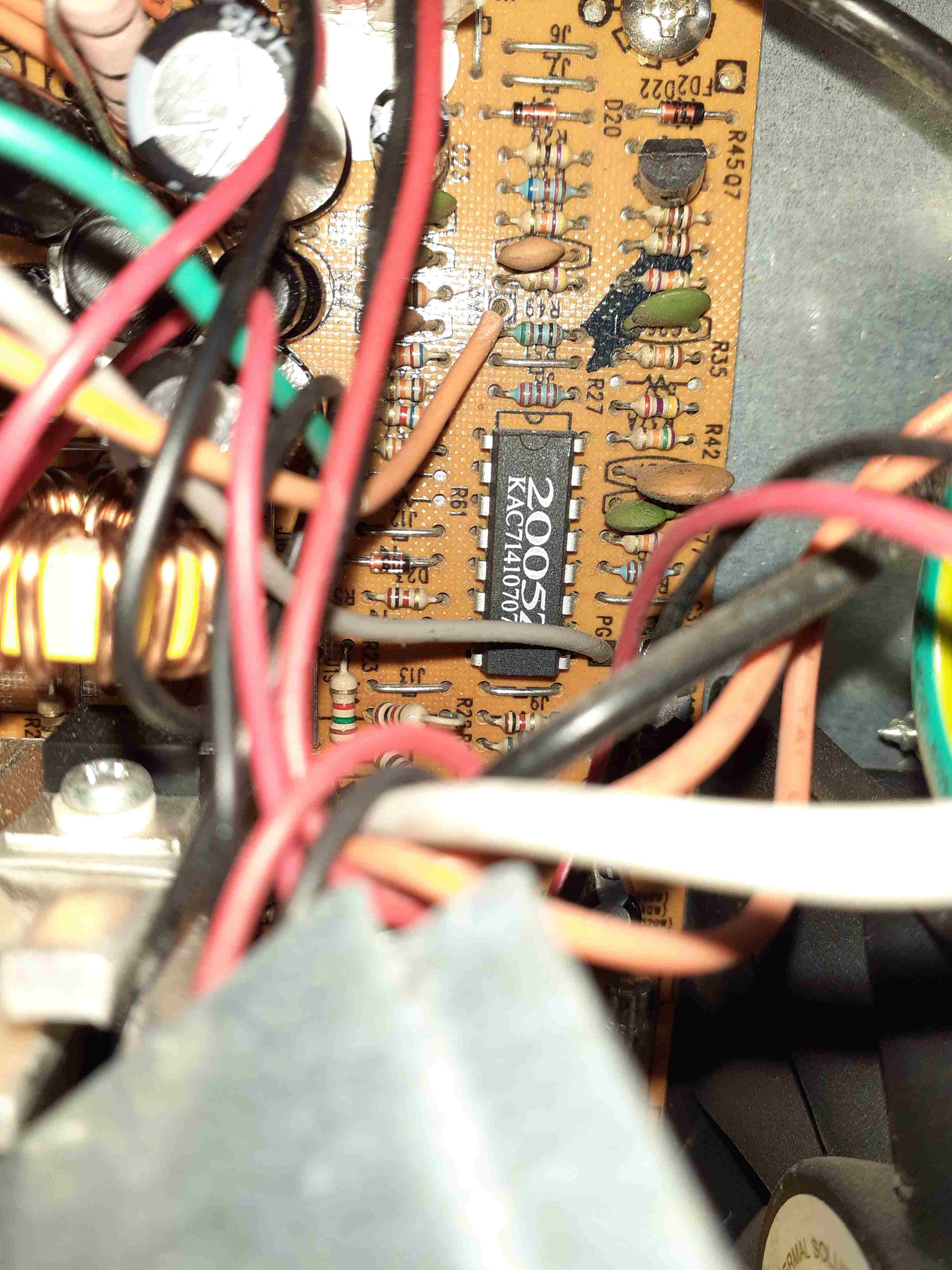

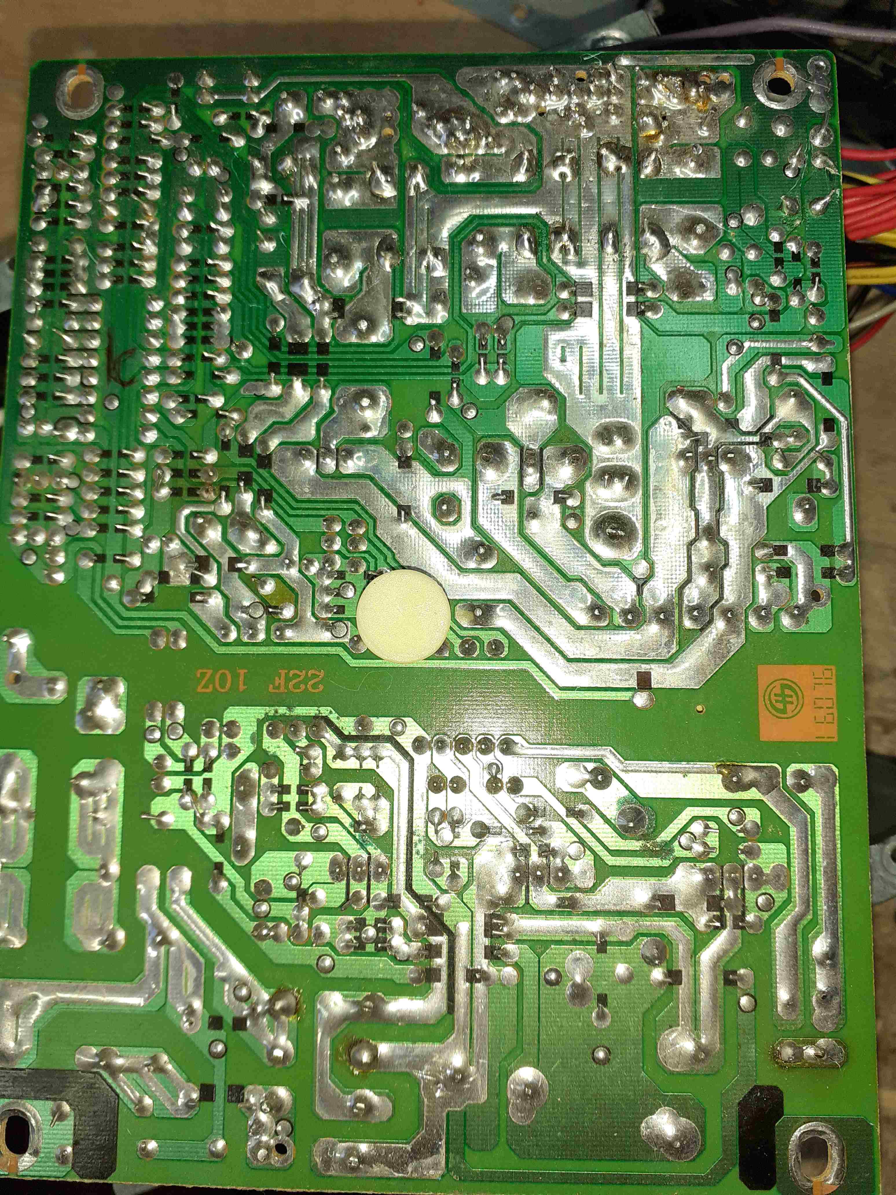

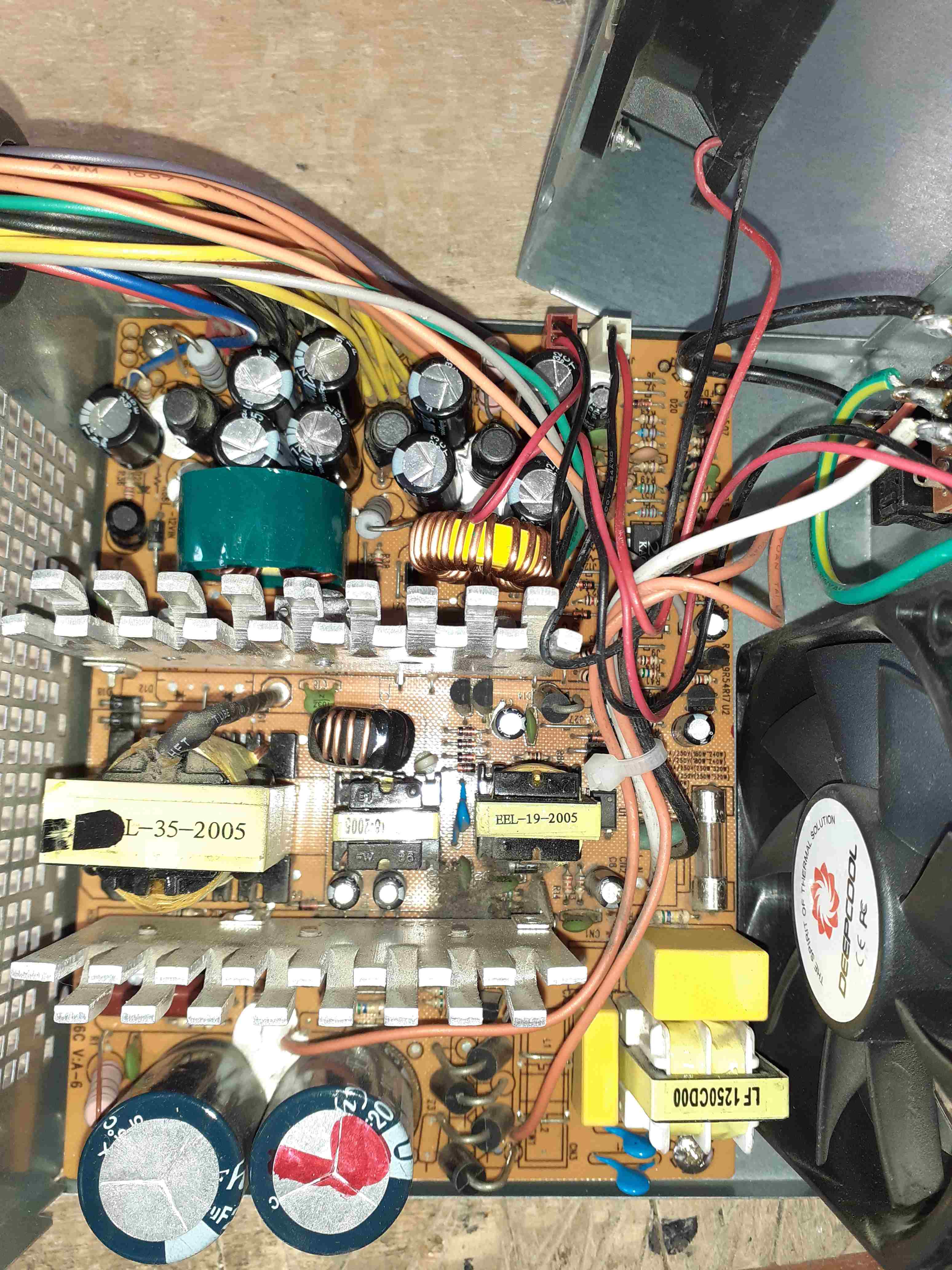

Alimentatore ATX effettuare modifica per aumentare la tensione di uscita a 13,8
Salve a tutti,possiedo un alimentatore premier modello DR8360BTX versione 2:2 max 350 watt
L'alimentatore non funzionava , ho sostituito i condensatori elettrolitici sulla uscita, ora funziona e le 2 ventole si attivano , sulle uscite sono presenti le tensioni +5 + 12 +3,3 -5 volt -12 volt
La tensione 12 volt è un po bassa 11, 70 circa
Volevo aumentare la tensione di uscita da 12 volt a 13,8 volt  o maggiore
Mi riferite come procedere cortesemente
Allego foto alimentatore e foto integrato
Secondo me devi spostare il riferimento di controreazione sul ramo a 12 volt, ricalcolando il valore del partitore, quindi aumentare leggermente il valore della resistenza sul positivo, oppure mettere un trimmer su tale resistenza.
Spesso un alimentatore da PC ha la regolazione primaria sull'uscita a 3,3 o su quella a 5 volt, e non eroga abbastanza corrente sull'uscita a 12 volt, come da specifiche indicate in tabella.
Lo schema è necessario, per non fare danni, o rischiare di far saltare il primario per mancanza di controreazione.
Oltre a quello c'è da tenre conto dell' Over Voltage Protection, sempre presente negli alimentatori ATX, altrimenti appena si aumenta la tensione l'alimentatore va in blocco. Senza uno schema non la vedo facilissima, dai un'occhiata qui, ci sono diversi schemi (un po' datati) di alimentatori ATX, divisi a seconda del controller, quasi sicuramente non troverai il tuo ma qualcuno simile può essere già una base di partenza.
Ciao, Ale.
Ciao Grazie per le risposte
Non avendo lo schema viene difficile effettuare la modifica
Non conosco l'integrato
Posso collegare 2 alimentatori atx diverse marche in serie per aumentare la tensione, oppure in parallelo per aumentare la corrente
Che precauzioni devo prendere
Buona giornata buon lavoro
5 ore fa, casa74 ha scritto:
Non conosco l'integrato
Nel primo mex dicevi di aver allegato le foto, ma io non le vedo.
5 ore fa, casa74 ha scritto:
Posso collegare 2 alimentatori atx diverse marche in serie per aumentare la tensione, oppure in parallelo per aumentare la corrente
Risposta breve: no, sono più le noie che i benefici.
Ma l'uso finale quel dovrebbe essere?
Ciao, Ale.
Modificato: da ilguargua
typo
Ciao il guargua grazie le risposte
Scusa ho dimenticato di inviare le foto 20240430_121033.thumb.jpg.62eb776d3fabf5be60d017e25184d7fc.jpgriferito non Quando ho riferito non conosco l'integrato,mi riferivo alla sigla
Io conosco il tl494 o kA7500
Eventualmente se lo conosci mi puoi indicare le modifiche
L'utilizzo , mi servirebbe per alimentare apparecchiature a 12 V e 5 V
Buona serata
Beh, se tu ti fossi preso la briga di guardare il link che ti ho messo sopra avresti visto un paio di schemi che usano quell'IC :
Anche se le sigle sono diverse dovrebbero essere equivalenti (perlomeno il primo). Guarda se riesci a trovarci qualcosa che assomigli al tuo, lo so non è semplice, guarda sopratutto i nodi con le resistenze che creano i partitori di tensione collegati ai pin dell'integrato partendo dalle tensioni di uscita (-5,-12,+12,+5,+3.3). Misura le tensioni sui pin interessati (a occhio dovrebbero essere 1,2,3 e 16) e cerca di ricreare le stesse tensioni cambiando le resistenze per avere in uscita una tensione più alta. Compito arduo? Senza dubbio, io comprerei un alimentatore nuovo, per dire...😀
Qui trovi il datasheet del controller, che già sembra contraddire gli schemi sopra.
Di più non so dirti, mi spiace.
Ciao, Ale.
Ciao il guargua avrei bisogno del tuo aiuto. Ho controllato la scheda il negativo di alimentazione e collegato al piedino 3 e 4 e 12 del integrato
Il positivo +5 volt e collegato al piedino 4 del integrato
Il positivo +3,3 volt e collegato al piedino 3 del integrato
Piedino 1 del integrato collegato col piedino negativo  del diodo D20 e collegato col piedino negativo del condensatore elettrolitico c 23 e collegato ad un piedino dei condensatori ceramici c22 e c36 di valore 104 = 100.000 pf
Mi puoi indicare cortesemente quali resistenze devo sostituire
Non è facile, i componenti sono piccoli sul lato bassissima tensione
Ti allego una foto lato saldatura del pcb , vedi c'è scritto ic per farti vedere dove si trova
Corrisponde lo schema 2 inviato da te riguardo le alimentazione del ic , tranne i componenti
Le resistenze che ci interessano sono del 1% di tolleranza sigate r18 marrone verde nero marrone marrone valore 1500 ohm , dal altro lato mi risulta 1100kohm
R53 stesso valore
R27 marrone rosso marrone rosso rosso 12100 ohm 1%
R49 verde marrone nero nero marrone 510 ohm 1%
R30 blu grigio marrone rosso marrone 68100 ohm 1%
R17 marrone marrone verde giallo marrone 115 0000 ohm 1% dal altro lato 1450 ohm
Buona serata buon fine settimana grazie
Da quello che si vede nel datasheet qui (caso di un AT2005), il pin 2 è quello della regolazione della tensione di uscita.
Seguendo le piste (dalla foto non si vede nulla) puoi trovare i componenti a lui connesso.
In rete si trova anche un video su come rendere regolabile la tensione.
Quello che mi preoccupa è che se cerco 2005Z trovo un ATX2005 che non ha la stessa piedinatura. Andrebbe un po' ricostruito lo schema.
