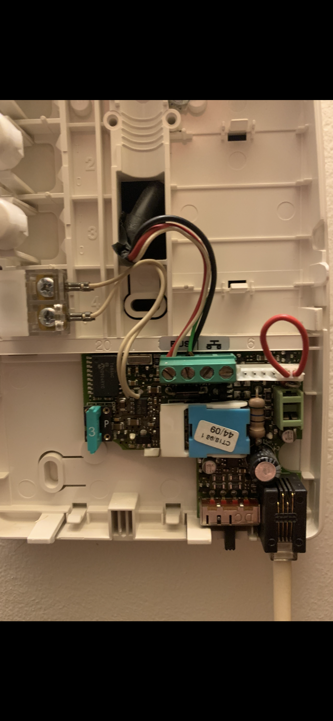

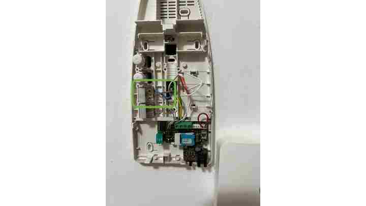

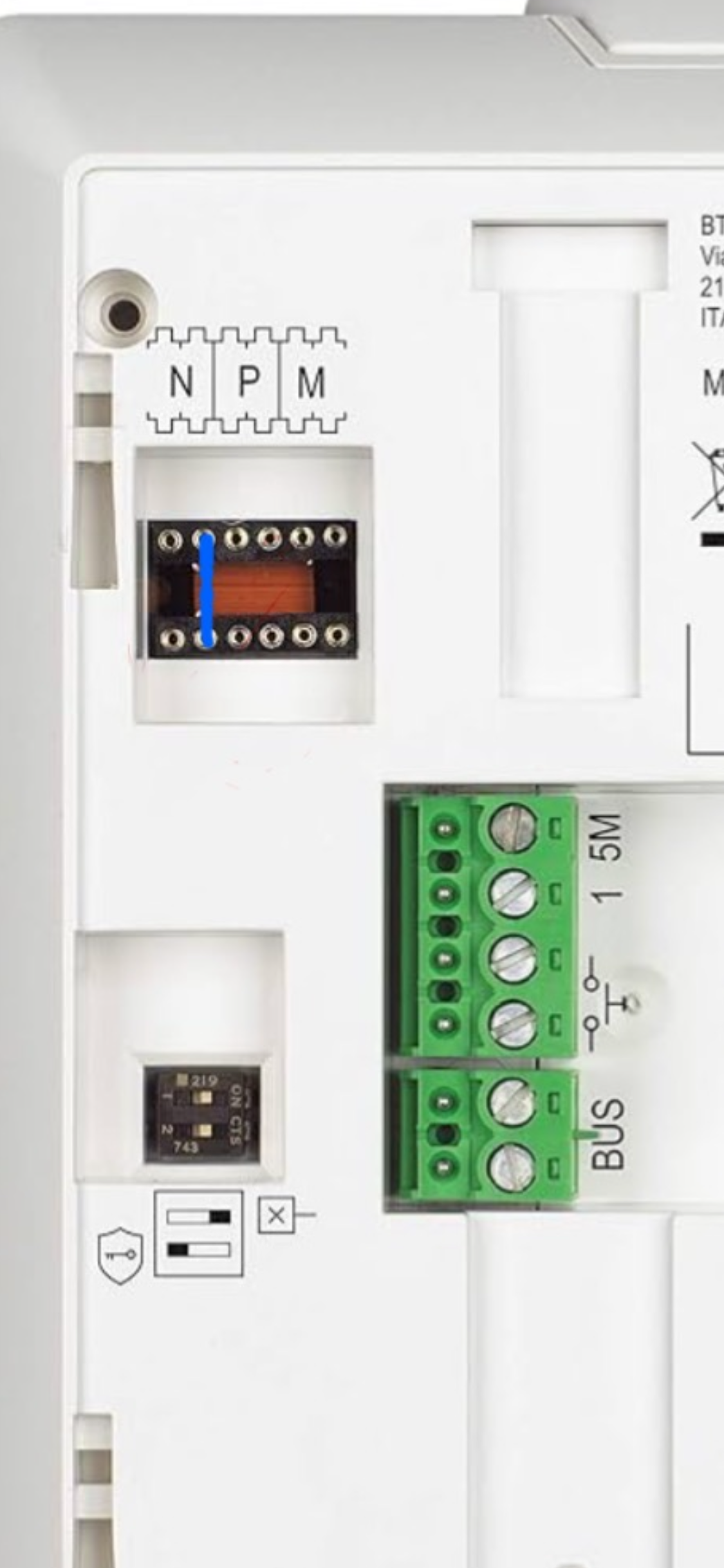

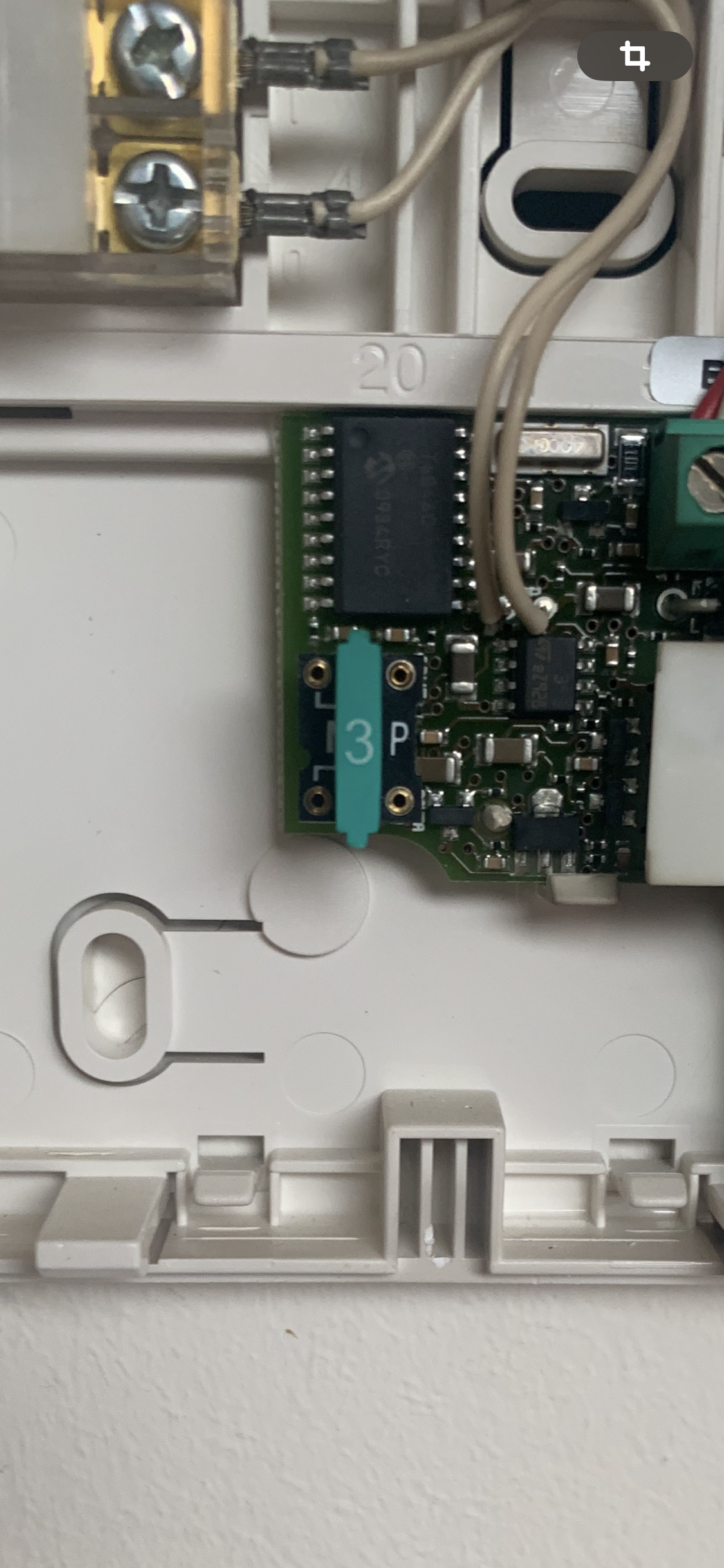

stefy69 Inserito: 30 aprile Segnala Share Inserito: 30 aprile (modificato) Ciao a tutti, volevo causa malfunzionamento sostituire questo citofono Bticino 344212 , ho individuato il modello 344292 che mi sembra compatibile vi chiedo basta che stacco i 2 fili del bus li riattacco nel nuovo e il configuratore N3 lo metto dove ho segnato sulla seconda posizione quello nuovo ..ed è fatta ? abito in condominio (casa a schiera)) ne ho 4 collegati in parallelo divisi per piano ( taverna - piano terra - primo piano - soffitta ) )con i 2 pulsanti apro cancello carraio e cancelletto , cambiando con quello nuovo devo configurare qualcosa sui pulsanti o li prende in automatico dal bus ? PS. I 2 Microinterruttori che vedo sotto a sx terminazione tratta e abilitazione alimentazione supplementare li lascio nel mio caso tutti e 2 a OFF sui tutti e 4 i citofoni ? Mi sembra aver capito che bisogna staccare alimentazione impianto citofono per far riconoscere nuovi dispositivi,e per me sarà un problema andar in cerca delle chiavi per aprire stanza tecnica per lo stacco poi magari a qualcuno non funziona e danno la colpa a me …😀 Grazie … Modificato: 30 aprile da stefy69 Link al commento Condividi su altri siti More sharing options...
Maurizio Colombi Inserita: 1 maggio Segnala Share Inserita: 1 maggio Il procedimento per la sostituzione è corretto ed i selettori vanno lasciati come sono entrambi in off. Il configuratore va messo nella posizione di destra come indicato e l'impianto potrebbe anche non essere spento, basta che il citofono sia già configurato quando vengono collegati i fili. Link al commento Condividi su altri siti More sharing options...
stefy69 Inserita: 1 maggio Autore Segnala Share Inserita: 1 maggio 3 ore fa, Maurizio Colombi ha scritto: Il procedimento per la sostituzione è corretto ed i selettori vanno lasciati come sono entrambi in off. Il configuratore va messo nella posizione di destra come indicato e l'impianto potrebbe anche non essere spento, basta che il citofono sia già configurato quando vengono collegati i fili. Grazie della gentile risposta , per “già configurato “ intendi che collego i fili con il configuratore (N3 ) già inserito .. ultima cosa per i 2 pulsanti non devo fare nulla li prende di default ? Link al commento Condividi su altri siti More sharing options...
Maurizio Colombi Inserita: 1 maggio Segnala Share Inserita: 1 maggio 59 minuti fa, stefy69 ha scritto: per i 2 pulsanti non devo fare nulla li prende di default ? In questo momento non ho la certezza assoluta, ma dovrebbe essere così. Link al commento Condividi su altri siti More sharing options...
stefy69 Inserita: 1 maggio Autore Segnala Share Inserita: 1 maggio 1 ora fa, Maurizio Colombi ha scritto: In questo momento non ho la certezza assoluta, ma dovrebbe essere così. Ok procedo con l’acquisto e poi vedo come si comportano …. Link al commento Condividi su altri siti More sharing options...
stefy69 Inserita: 3 maggio Autore Segnala Share Inserita: 3 maggio (modificato) Il 01/05/2024 alle 06:59 , Maurizio Colombi ha scritto: tutto ok ! sostituita e perfettamente funzionante grazie … ne approfitto per chiedere altra info come già descritto quello in questione. è l”impianto condominiale che apre carraio e cancelletto esterno vorrei integrare se possibile mettendo sotto casa ( entrata indipendente ) altra postazione di chiamata con apertura elettrica del portoncino blindato forse anche videocitofono…possibile fare questo integrando diciamo mell’impianto condominiale con quello privato o mi conviene lasciarlo stare e fare un impianto ex novo separato privato cosa mi servirebbe nei 2 casi… grazie ancora Modificato: 3 maggio da stefy69 Link al commento Condividi su altri siti More sharing options...
Maurizio Colombi Inserita: 3 maggio Segnala Share Inserita: 3 maggio Visto che si parla di 36 minuti fa, stefy69 ha scritto: ( entrata indipendente ) farei un impianto indipendente dal sistema condominiale. 38 minuti fa, stefy69 ha scritto: cosa mi servirebbe nei 2 casi… Intanto una mezza predisposizione, non è semplice avere un collegamento di tubi che ti permette di installare un citofono. Link al commento Condividi su altri siti More sharing options...
stefy69 Inserita: 4 maggio Autore Segnala Share Inserita: 4 maggio 11 ore fa, Maurizio Colombi ha scritto: Visto che si parla di farei un impianto indipendente dal sistema condominiale. Intanto una mezza predisposizione, non è semplice avere un collegamento di tubi che ti permette di installare un citofono. Diciamo che una quasi predisposizione c’è tubo alla serratura ok e posto esterno si può mettere tranquillamente con piccolo lavoro di muratura …. internamente viaggerebbe assieme altri citofoni , mi sembra di capire con il tuo consiglio di non toccare impianto condominiale e farne uno indipendente privato ? in questo caso predisposizione a parte cosa mi serve ? Link al commento Condividi su altri siti More sharing options...
Maurizio Colombi Inserita: 4 maggio Segnala Share Inserita: 4 maggio 2 ore fa, stefy69 ha scritto: cosa mi serve ? Un semplice kit monofamiliare solo audio, o audio-video, comprende tutto quello che serve per fare l'impianto: alimentatore, posto esterno e apparecchio interno. Manca solo il cavo per i collegamenti tra gli apparecchi. Il 366811 di BTicino è solo un esempio, ma tutti i produttori di sistemi citofonici ne hanno almeno uno a catalogo. Link al commento Condividi su altri siti More sharing options...
xhaxhieli Inserita: 13 luglio Segnala Share Inserita: 13 luglio Prendo spunto da questa discussione, perche' anche io sto provando a fare la sostituzione di un vecchio 344212 con un nuovo 344292. Nel vecchio, l'accensione della luce scala arriva con i fili diretti in uno dei pulsanti aggiuntivi (rettangolo verde nella foto) Non sto trovando informazioni dove devo collegare i fili nel 344292, sempre che si possa fare. Qualcuno ne sa nulla? Grazie Link al commento Condividi su altri siti More sharing options...
Roberto Garoscio Inserita: 13 luglio Segnala Share Inserita: 13 luglio Il regolamento vieta di accodarsi ai post altrui, sarebbe meglio aprissi una nuova discussione tutta tua, volendo anche facendo riferimento a questa. Link al commento Condividi su altri siti More sharing options...
