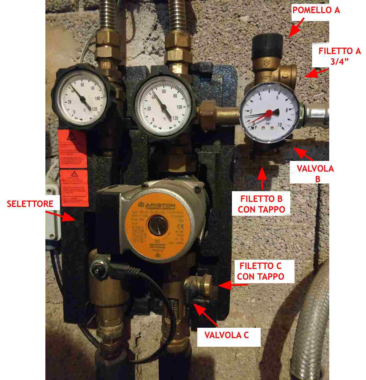

matteo55 Inserito: 2 maggio 2024 Segnala Inserito: 2 maggio 2024 Buongiorno, volevo effettuare il cambio del liquido refrigerante all'interno dei pannelli fotovoltaici termici a circolazione forzata, avendo 2 collettori del tipo ZELIOS CF (CHAFFOTEAUX). Guardando in rete, vi e' solo 1 pompa acquistabile un po' ovunque e mi ha sorpreso non vedere una alternativa, la pompa in questione e' una 'MGF Pompa caricamento e lavaggio Solar System' a prezzi esorbitanti 800-900eur. Mah, mi chiedevo, e' x caso possibile fare il lavoro con una semplice pompa ed un recipiente bello capiente, come visualizzato nel video sotto ??? e' fattibile come soluzione ??? e se si, che tipologia di pompa occorre acquistare ??? che PORTATA e che PRESSIONE occorrono per il pre-lavaggio, lavaggio e rabbocco glicole ????? (senza fare danni) Grazie !!!
matteo55 Inserita: 2 maggio 2024 Autore Segnala Inserita: 2 maggio 2024 (modificato) Ultima domanda : cosa scegliere come liquido refrigerante, se si vuole andare su un BUON / OTTIMO prodotto di liquido refrigerante glicole ??? quale e' la durata massima del liquido refrigerante glicole per poi sostituirlo ??? Modificato: 2 maggio 2024 da matteo55
NoNickName Inserita: 2 maggio 2024 Segnala Inserita: 2 maggio 2024 Una qualsiasi pompa va bene, a patto di avere la prevalenza pari alla colonna d'acqua necessaria per arrivare sul tetto. Non c'è una durata massima del glicole, ma 5 anni è un buon intervallo di sostituzione. Il glicole indicato per gli impianti solari è di tipo alimentare, che in caso di perdite non avvelenerà la falda, quindi glicole propilenico alimentare, da diluire opportunamente (30 o 35%)
Simone Baldini Inserita: 2 maggio 2024 Segnala Inserita: 2 maggio 2024 (modificato) Per il carico di impianti solari termici si usa una pompa apposita, solitamente si porta la pressione attorno ai 3 bar. Serve una buona pompa non tanto per vincere l'altezza idrostatica ma piu' che altro per sfogare bene l'impianto dall'aria. Questi impianti non hanno sfoghi automatici nei punti alti, quindi la pompa di riempimento deve permettere una cirocolazione temporanea che porti l'aria in basso rimuovendo l'aria nell'impianto. Ne trovi da 250 euro in su. Per la durata del glicole solitamente si misura il pH e col rifrattometro l'efficacia del glicole. Se non hanno subito alterazioni non lo si cambia. A casa mia, tanto per dire, l'ho sostituito l'anno scorso ma solo perchè ho dovuto cambiare i pannelli rotti dalla grandine, aveva 13 anni ed era ancora buono. Modificato: 2 maggio 2024 da Simone Baldini
matteo55 Inserita: 2 maggio 2024 Autore Segnala Inserita: 2 maggio 2024 ma ... una marca di pompa e magari modello tanto x cominciare ad avere punti di riferimento su cui muovermi ??? e come sopra, una buona / ottima marca e modello per il glicole ??? grazie per le risposte ... e buona giornata
Alessio Menditto Inserita: 2 maggio 2024 Segnala Inserita: 2 maggio 2024 Matteo per favore non usare X al posto di PER, usiamo finché c’è ancora il nostro bellissimo italiano…
Simone Baldini Inserita: 2 maggio 2024 Segnala Inserita: 2 maggio 2024 pompa idrhaus, ma ce ne sono valide anche sui siti on line glicole non saprei dirti una marca specifica, come ti ha detto NNN propilenico per alimentare
NoNickName Inserita: 2 maggio 2024 Segnala Inserita: 2 maggio 2024 3 ore fa, matteo55 ha scritto: e come sopra, una buona / ottima marca e modello per il glicole ??? Ma non importa. Lo trovi anche su ebay o amazon in taniche da 5 o 10Kg.
matteo55 Inserita: 13 maggio 2024 Autore Segnala Inserita: 13 maggio 2024 Ciao, un consiglio, su queste pompe autoaddescanti, meglio Grundfos o Lowara ? pensavo a ... Lowara Pompa centrifuga monostadio autoadescante monofase BGM3 E2 | 107320A00 Monofase - Grado di protezione: IP55 - Classe di isolamento: F - Max. pressione di esercizio (bar): 8 - Potenza (kW): 0,37 - Portata massima (m³/h): 3,0 - Prevalenza massima (m): 36,9 oppure Grundfos pompa monostadio autoadescante JP4-47 S-BBVP | 99458824 Monofase - Grado di protezione: IP44 - Classe di isolamento: F - Max. pressione di esercizio (bar): 6 - Potenza (kW): 0,55 - Portata massima (m³/h): 4 - Prevalenza massima (m): 43,4
matteo55 Inserita: 13 maggio 2024 Autore Segnala Inserita: 13 maggio 2024 meglio pompa da 8bar oppure 6bar ? sentivo dire che l'utilizzo limite su impianto solare termico e' 6bar, se prendo pompa da 8bar serve riduttore di pressione oppure basta chiudere il rubinetto/volantino quel tanto che basta da ridurre pressione entrante nell'impianto ?
NoNickName Inserita: 13 maggio 2024 Segnala Inserita: 13 maggio 2024 Non confondere la pressione di sicurezza con la pressione dell'impianto e non confondere queste due con le prevalenza della pompa. Le pressioni indicate sono le pressioni massime ammissibili, cioè le PS. La prevalenza massima indicata è 36 o 43m cioè 3.6 o 4.3 bar, che non è la pressione dell'impianto e non è neanche la max pressione di esercizio.
matteo55 Inserita: 13 maggio 2024 Autore Segnala Inserita: 13 maggio 2024 ok grazie, non sono pratico, pensavo che non essendoci nessun regolatore di pressione sulla pompa, questa, una volta accesa, spingesse a 8bar sempre, con un limite di arrivo in altezza di 36 o 43 mt. invece parlavo di 6 bar perche' in altri psot, sentivo dire che il limite max di pressione da non superare in un impianto termico solare e' 6 bar volevo costruire l'attrezzatura per pulire l'impianto termico solare e intanto volevo partire dalla pompa, credo che mettero' comunque un regolatore di pressione ed eventualmente, forse, fare anche un invertitore di direzione Lowara o Grundfos ?
NoNickName Inserita: 14 maggio 2024 Segnala Inserita: 14 maggio 2024 (modificato) Io chiamerei un idraulico. Scusa la durezza e la franchezza. Secondo me rischi di farti male o fare male agli altri. Fai fatica a capire ciò di cui stai scrivendo. Modificato: 14 maggio 2024 da NoNickName
reka Inserita: 14 maggio 2024 Segnala Inserita: 14 maggio 2024 attrezzatura per solo il tuo impianto? anche andando sull'economico vai a spendere quello che ti rende quell'impiianto in 5/10 anni forse. come dice Simone è anche possibile che non vada cambiato il glicole. magari intanto spendi qualche euro per il rifrattometro e il test del ph
matteo55 Inserita: 24 maggio 2024 Autore Segnala Inserita: 24 maggio 2024 (modificato) Ciao e grazie ancora per le risposte, ho acquistato un attrezzo (del tipo oculare) per testare il grado di antigelo del glicole, ed ho delle normali cartine per test PH, quindi vorrei provare a testare il glicole. In breve .... Il prelievo del liquido, conviene farlo a SERA quando l'impianto e' diciamo fermo, oppure anche di giorno ? Occorre togliere la corrente all'impianto e quindi alla pompa, se fatto di giorno con sole ? Per prelevare una quantita' esigua di glicole (qualche goccia), dove occorre agire ? Filetto A - pomello A (3/4") Filetto B . Valvola B (1/2" ???) Filetto C . Valvola C (1/2" ???) grazie Modificato: 24 maggio 2024 da matteo55
Simone Baldini Inserita: 24 maggio 2024 Segnala Inserita: 24 maggio 2024 Il prelieco dal tappo C. Ma dovresti averne almeno un altro simile. Fallo ad impianto fermo cosi' eviti problemi
