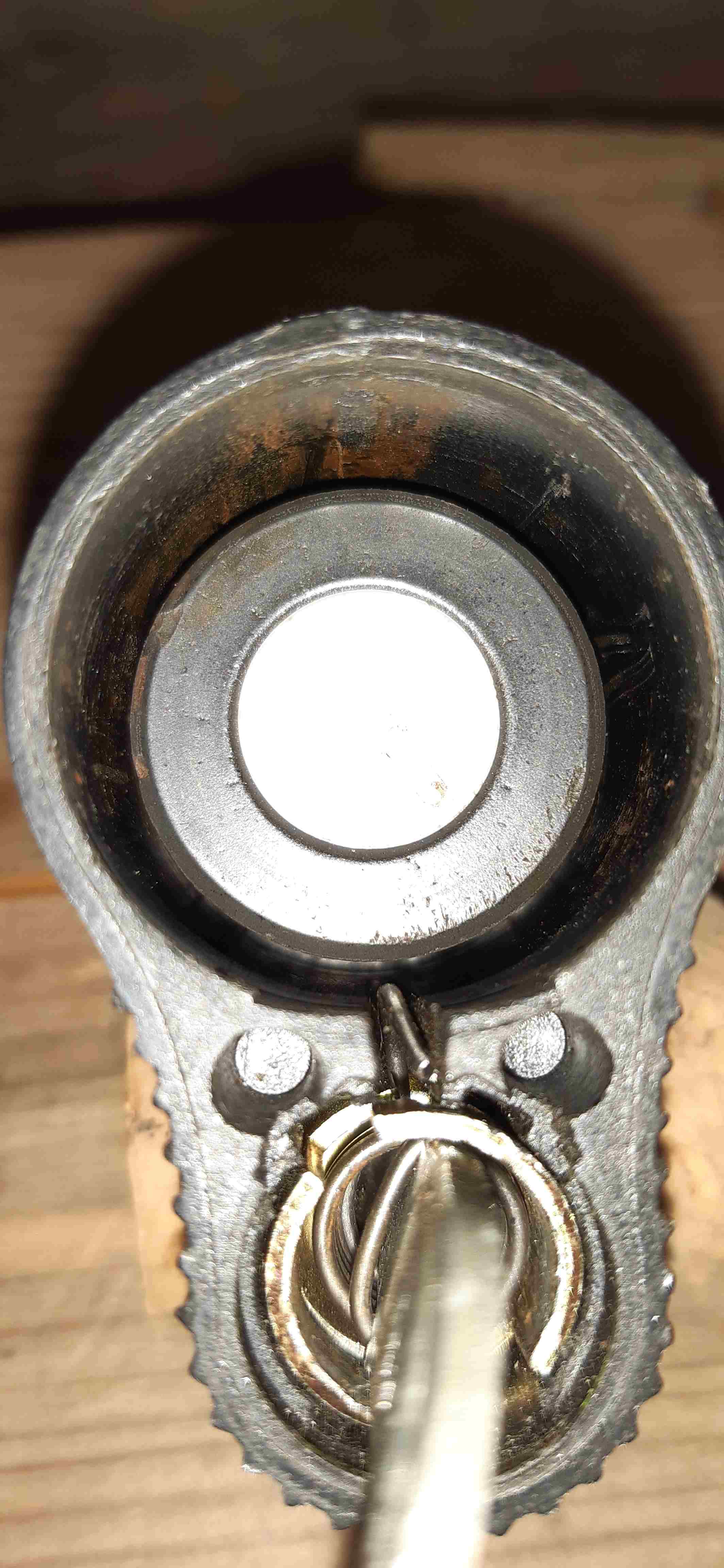

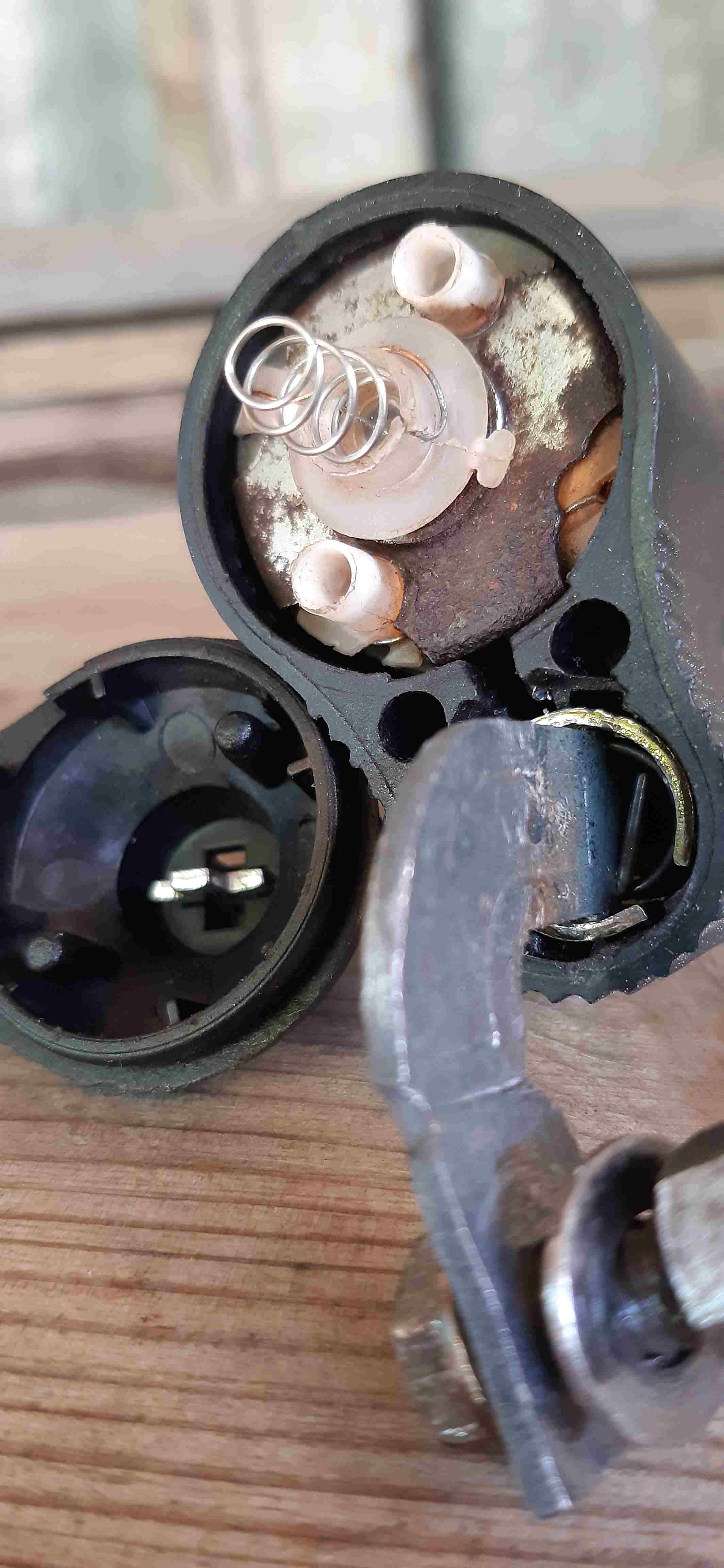

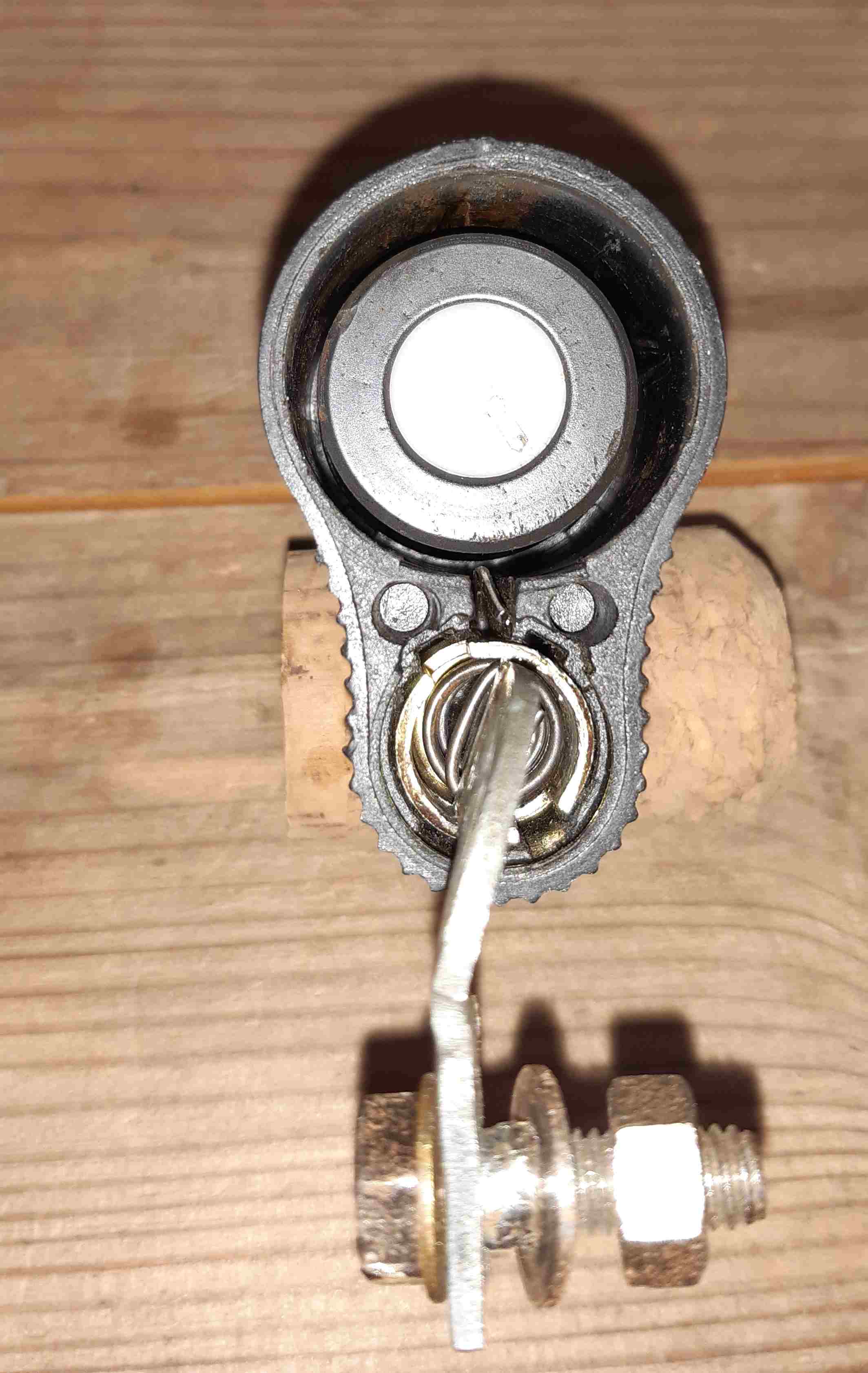

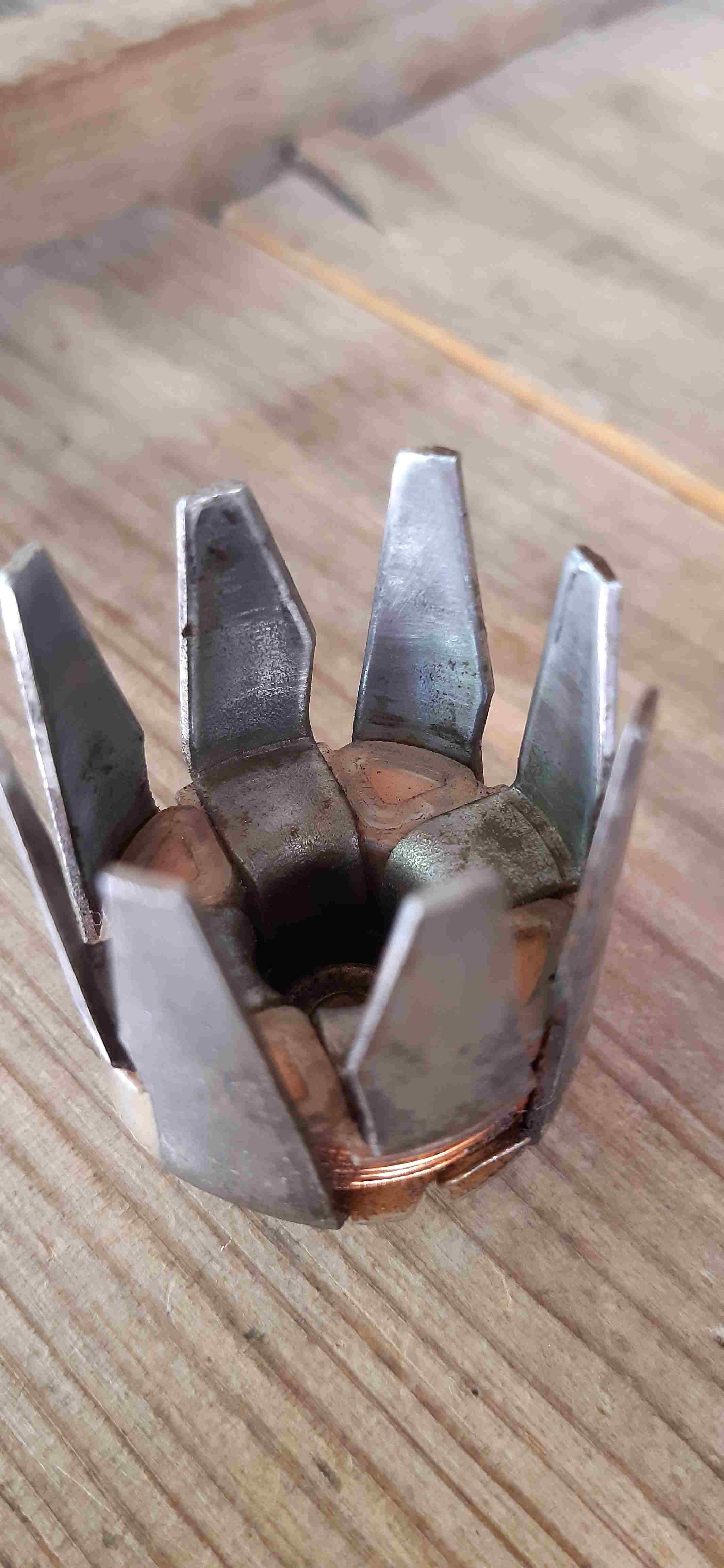

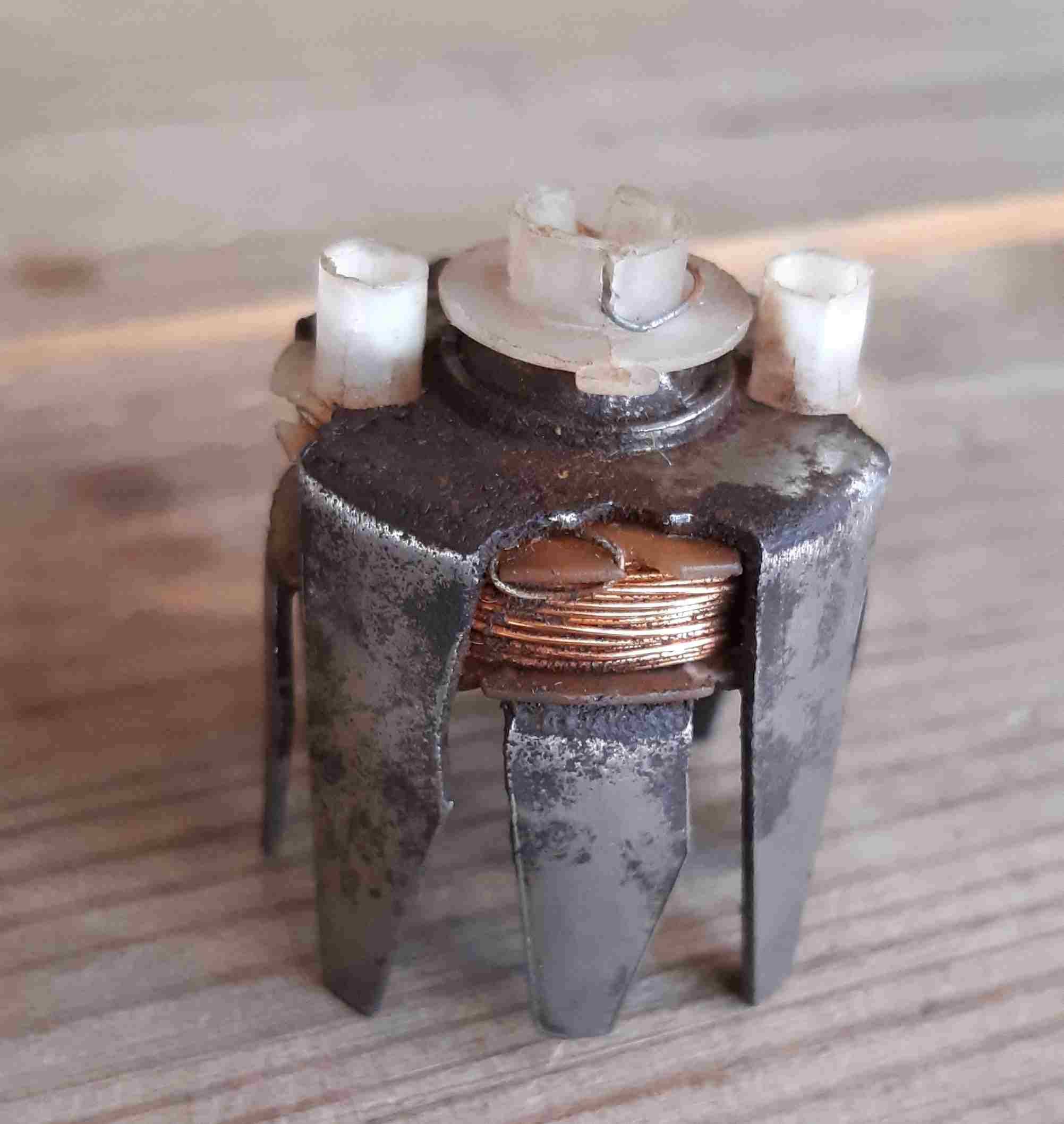

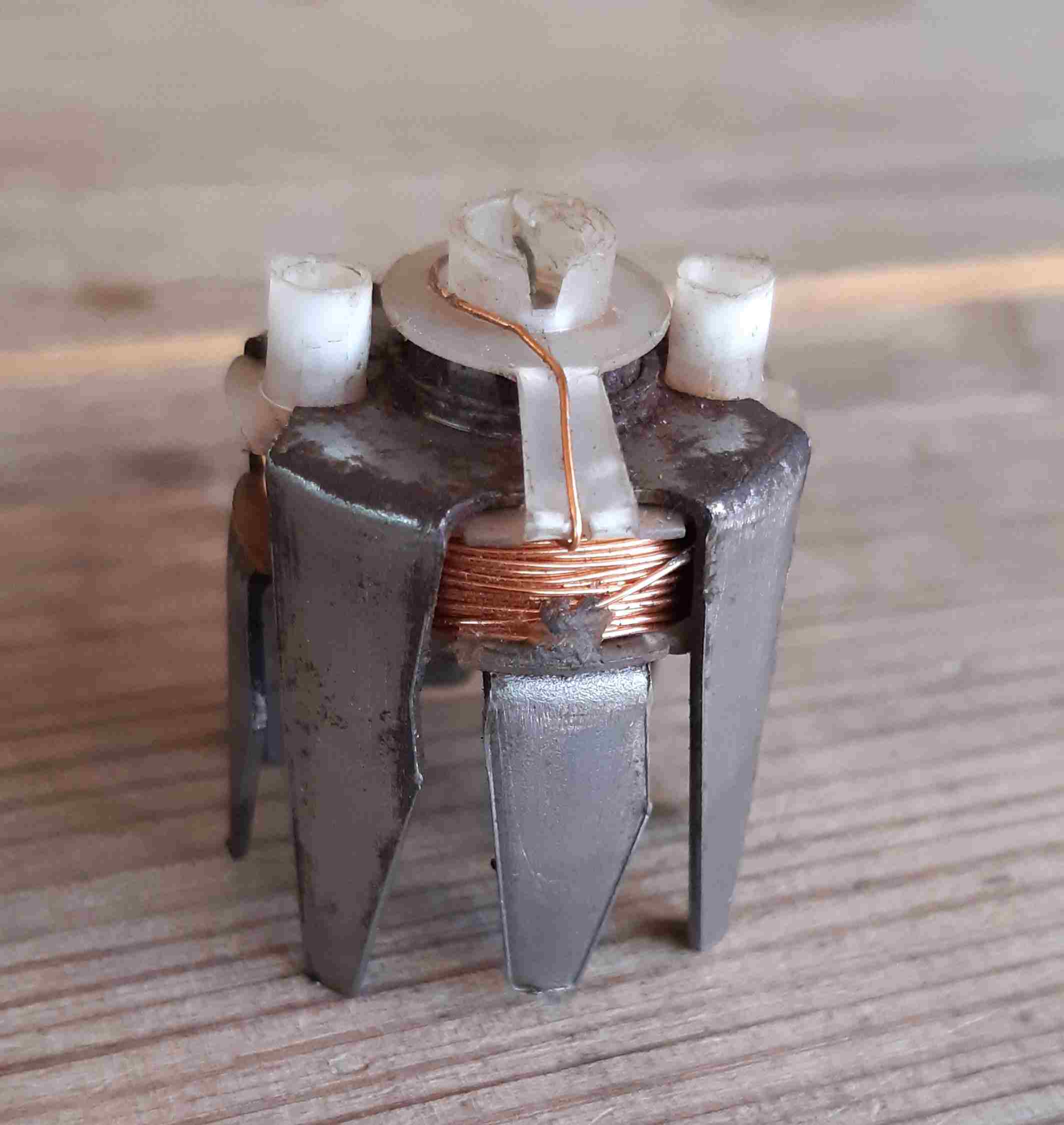

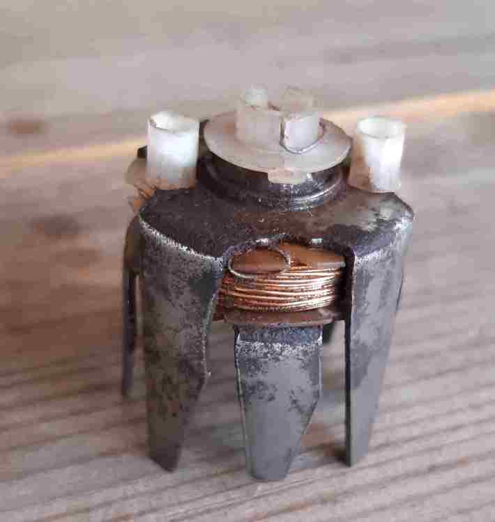

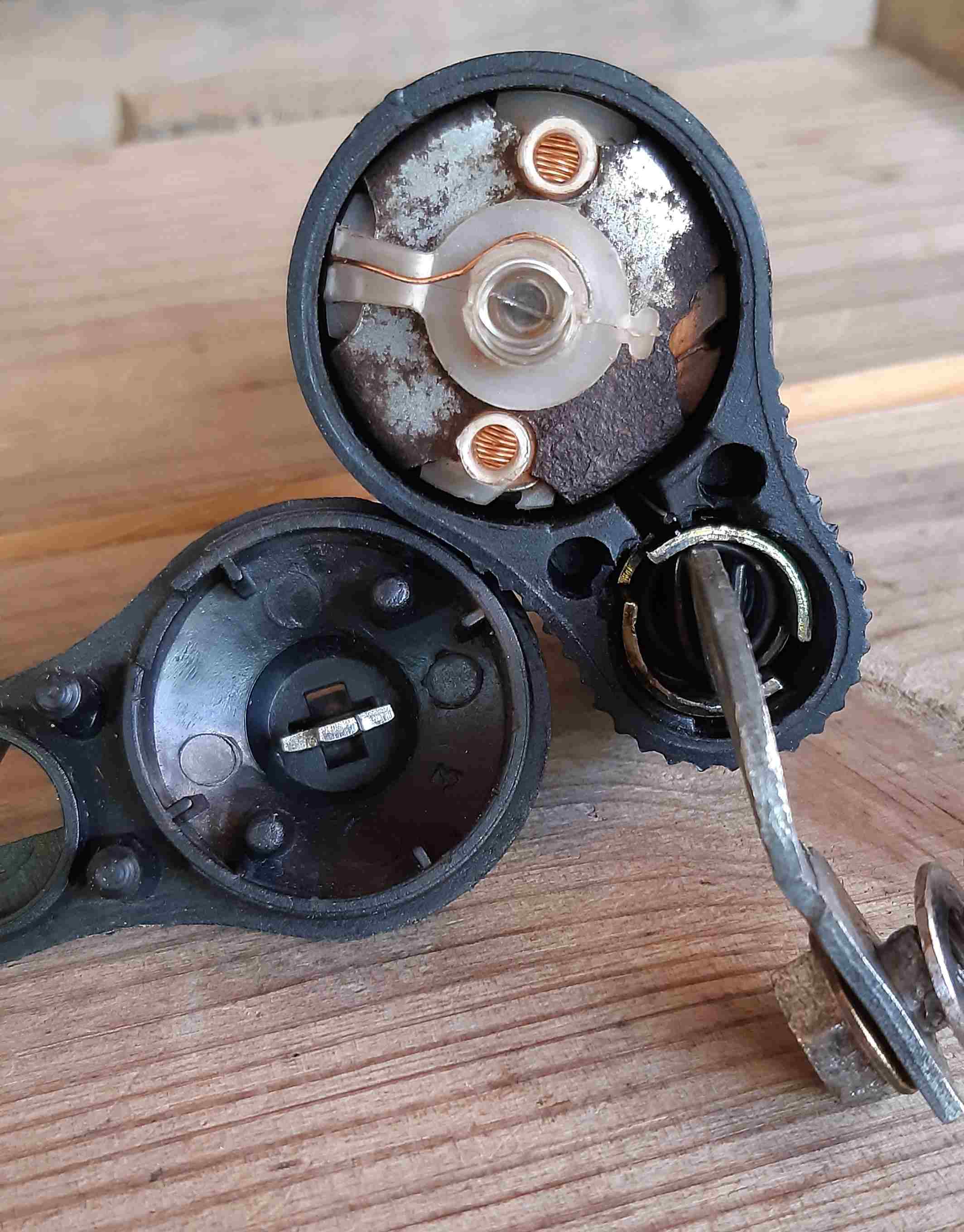

t1000 Inserito: 2 maggio 2024 Segnala Inserito: 2 maggio 2024 salve raga, sto cercando di mettere apposto le luci di una bici alimentate da una dinamo, il problema sta nel fatto che girando la ruota nel senso corretto, le luci non si accendono, mentre invece girando al contrario sembrano funzionare alla grande. non capisco se c'è un modo per farlo funzionare normalmente o se dovrei sostituirlo.
NovellinoXX Inserita: 2 maggio 2024 Segnala Inserita: 2 maggio 2024 (modificato) 1 ora fa, t1000 ha scritto: non capisco se c'è un modo per farlo funzionare normalmente Ma hai cambiato/modificato qualcosa? Modificato: 2 maggio 2024 da NovellinoXX
t1000 Inserita: 2 maggio 2024 Autore Segnala Inserita: 2 maggio 2024 2 ore fa, Dumah Brazorf ha scritto: Sono luci a led? no, sono le classiche lampadine a incandescenza 53 minuti fa, NovellinoXX ha scritto: Ma hai cambiato/modificato qualcosa? assolutamente nessuna modifica, tutto originale.
Dumah Brazorf Inserita: 2 maggio 2024 Segnala Inserita: 2 maggio 2024 Meh, probabilmente qualcosa scivola, esternamente o internamente alla dinamo.
piergius Inserita: 2 maggio 2024 Segnala Inserita: 2 maggio 2024 Da quanto dici, il Generatore è una vera Dinamo che in origine alimentava lampadine ad incandescenza che non hanno Polarità . Qualora siano state installate altre a Led, bisogna rispettare la loro Polarità . Se in esse entrano 2 fili, entrambi isolati dal Telaio, basta invertirli . - Buona serata !
NovellinoXX Inserita: 2 maggio 2024 Segnala Inserita: 2 maggio 2024 4 ore fa, t1000 ha scritto: assolutamente nessuna modifica, tutto originale. Allora c'e' qualcosa di meccanico che non va. Controlla se nel verso giusto la dinamo gira.
t1000 Inserita: 2 maggio 2024 Autore Segnala Inserita: 2 maggio 2024 ci stavo smanettando proprio qualche minuto fa, e ho scoperto che premendo la dinamo verso lo pneumatico, le luci funzionano normalmente, però nell'istante in cui allento la pressione, tutto si spegne. tengo a precisare che la dinamo gira sia senza pressione che con pressione, quindi è montata bene al telaio. oltretutto con pressione le luci funzionano ma fa un baccano per via del troppo attrito con lo pneumatico
NovellinoXX Inserita: 2 maggio 2024 Segnala Inserita: 2 maggio 2024 (modificato) 2 ore fa, t1000 ha scritto: tengo a precisare che la dinamo gira sia senza pressione che con pressione Magari la dinamo non fa bene contatto di massa sul telaio senza la tua pressione, controlla bene il fissaggio se sotto c'e' vernice o dell'ossido. Modificato: 2 maggio 2024 da NovellinoXX
t1000 Inserita: 4 maggio 2024 Autore Segnala Inserita: 4 maggio 2024 il contatto con il telaio è perfetto, penso a sto punto che ci sia qualcosa di anomalo alla dinamo, forse è andato fuori fase o qualcosa del genere, bho non saprei
Livio Orsini Inserita: 4 maggio 2024 Segnala Inserita: 4 maggio 2024 L'hai aperta? potrebbe essere una questione di spazzole.
NovellinoXX Inserita: 4 maggio 2024 Segnala Inserita: 4 maggio 2024 Puoi postare una foto della dinamo?
t1000 Inserita: 4 maggio 2024 Autore Segnala Inserita: 4 maggio 2024 4 ore fa, Livio Orsini ha scritto: L'hai aperta? potrebbe essere una questione di spazzole. si l'ho aperta e mi sembra tutto apposto. 2 ore fa, NovellinoXX ha scritto: Puoi postare una foto della dinamo? da smontata?
NovellinoXX Inserita: 4 maggio 2024 Segnala Inserita: 4 maggio 2024 1 ora fa, t1000 ha scritto: da smontata? se possibile.
NovellinoXX Inserita: 4 maggio 2024 Segnala Inserita: 4 maggio 2024 (modificato) Come sospettavo: non e' una dinamo, ma un alternatore. Controlla la continuità elettrica del capo dell'avvolgimento con lo snodo meccanico che si vede nell'ultima foto, Sulle linguette metalliche dell'avvolgimento statorico c'e' troppa ruggine. Non vedo bene, ma sembra di capire che quelle linguette servono anche come contatto elettrico con lo snodo. Modificato: 4 maggio 2024 da NovellinoXX
t1000 Inserita: 5 maggio 2024 Autore Segnala Inserita: 5 maggio 2024 Il 4/5/2024 alle 18:13 , NovellinoXX ha scritto: Controlla la continuità elettrica sembra tutto apposto, il multimetro suona. bho proverò ad aprirlo completamente e dargli una spazzolata a specchio
