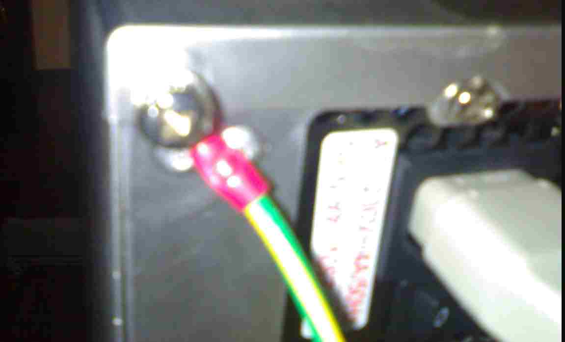

Dodago Inserito: 2 maggio 2024 Segnala Inserito: 2 maggio 2024 (modificato) Cari ragazzi , buon pomeriggio con questo post volevo chiedere un consiglio su come realizzare uno scarico a massa per il mio PC visto che spesso avverto toccando il case una fastidiosa tensione ed inoltre lo stesso episodio è accompagnato da un episodio di sovraccarico con annesso blocco Pc .. Come posso fare per bypassare questa condizione ? Vi ringrazio anticipatamente e spero che la sezione presente sia quella dedita a questo tipo di situazioneP.S P.S. Allego foto di una spartana soluzione dove un capo è avvitato al case l'altra,a detta dell'autore del post, è nel buco presa (Uhmmmm) ... Dodago Modificato: 2 maggio 2024 da Dodago
Dumah Brazorf Inserita: 2 maggio 2024 Segnala Inserita: 2 maggio 2024 (modificato) C'è da capire perchè il pc non è collegato alla massa a terra. Per prima cosa verifica con un multimetro in continuità che il cavo della corrente usato per il pc abbia la terra collegata capo a capo. Se il pc non è collegato direttamente ad una presa a muro potrebbe essere colpa di quello che c'è in mezzo, prova a escludere ciabatte/triple/quelcheè o a testarne la terra come è stato fatto per il cavo. Infine alla presa a muro, col multimetro in scala AC600 e stando attento a non ammazzarti, controlla la tensione tra fase e neutro, fase e terra, e neutro e terra. Modificato: 2 maggio 2024 da Dumah Brazorf
