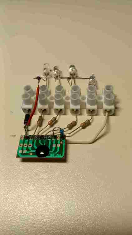

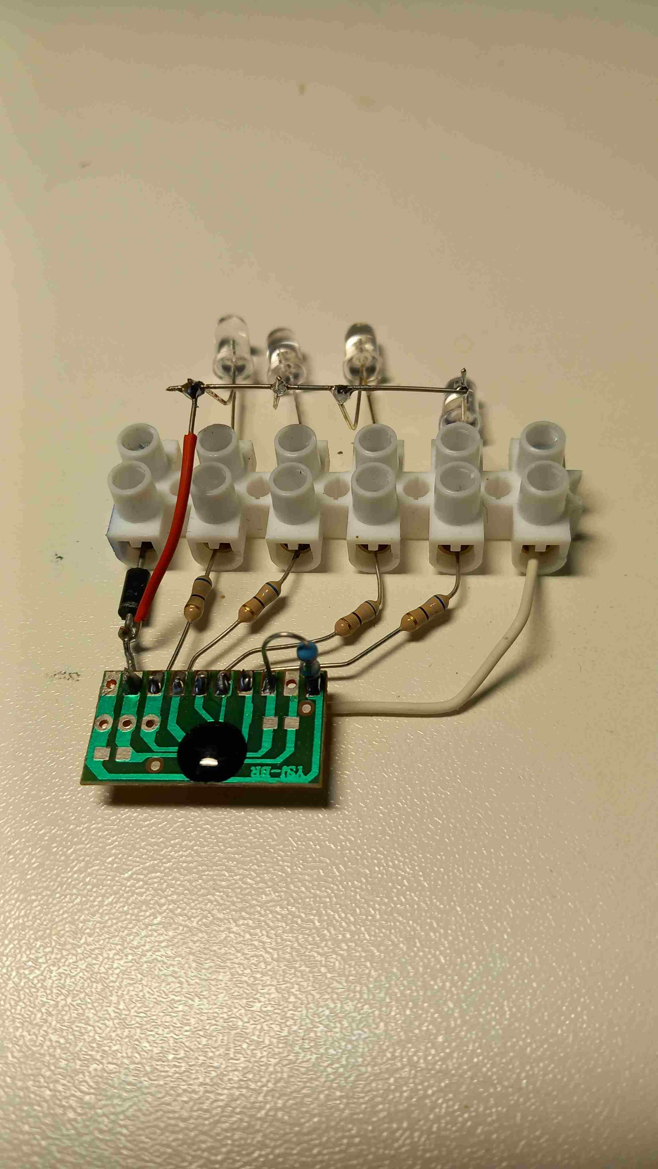

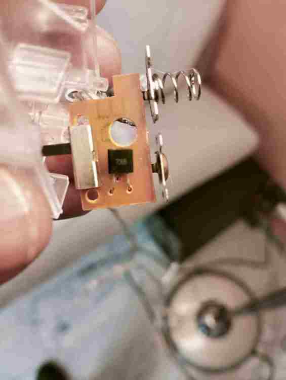

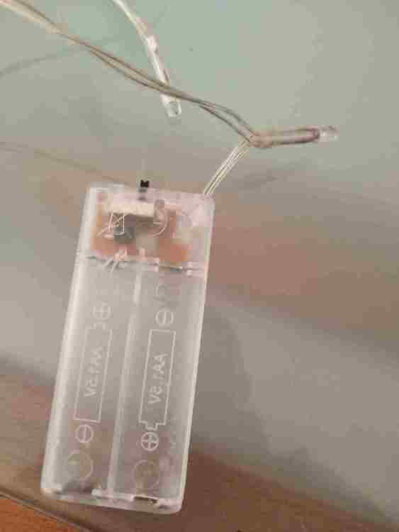

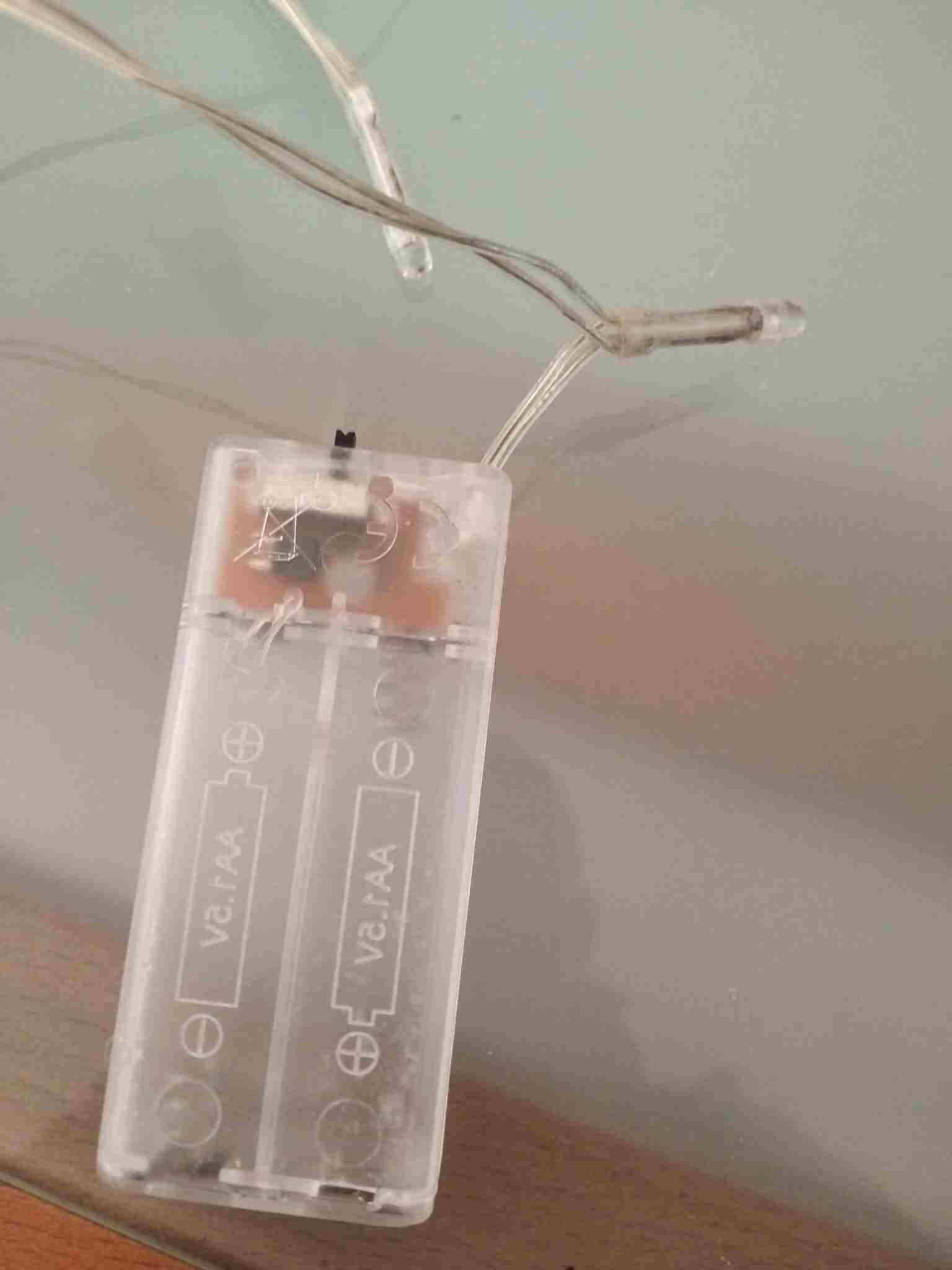

706b
Buonasera ho bisogno di creare una serie di 8 led intermittenti, ho utilizzato due NE556, occupano spazio che non ho, e le frequenze sono simili due a due. Mi è capitato tra le mani una serie di luci di natale (per intenderci di quelle cinesi alimentate a 3 volt), al suo interno è presente un solo transistor (almeno credo) siglato 706B.....che alimenta una serie di 10 led (in parallelo)....provando a variare la tensione di alimentazione  la frequenza cambia, potrebbe essere ottimale per il mio scopo ma non riesco a decifrare il semiconduttore la sigla e 706B, se qualcuno può aiutarmi... Grazie
59 minuti fa, Savi1 ha scritto:
provando a variare la tensione di alimentazione  la frequenza cambia
A me sembra un transistor qualunque, e visto che non vedo altro circuito, mi viene il sospetto che sullo stampato ci sia qualche integrato fissato con resina. Ne esistono di piccolissimi, in genere sono ricoperti da una piccola sfera di resina. Anche perché, non essendoci altro componente, non capisco oltre all'alimentazione, cosa piloti il terzo piedino.
Modificato: da Gennar0
Grazie per la pronta risposta. Non c'è assolutamente nulla, il piedino centrale ( quello che potrebbe essere la base) se collegata a massa tramite l'interruttore i led smettono di lampeggiare e diventano fissi.....
Sono integrati custom, fatti apposta per la bisogna. Incorporano tutti i componenti necessari, e con le tecnologie attuali incapsulare tutto ciò in un TO92 è semplice.
Non fatevi fregare dal contenitore, anche i 78L05 o i TL431 sono integrati e in contenitore TO92.
Ciao Savi,
per un progetto che ho in cantiere sto testando alcuni microcircuiti trovati su Aliexpress.
I miei alternano le accensioni e simulano un effetto "respiro", ma ci sono per una miriade di funzioni, anche per comandare on/off ciclici.
Costano meno di 1 euro l'uno.
Immagino che ti serva l'on/off dei led contemporaneo altrimenti esistono quelli auto lampeggianti, ma non sincronizzati.
Questi sono quelli che sto utilizzando.
Buon lavoro, Mav.
Grazie....credo siano perfetti.......se riesci a postarmi i modelli te ne sarei grato
Ciao
Ciao Savi,
questi sono gli articoli che ho preso in considerazione per il mio progetto:
https://it.aliexpress.com/item/1005005005770636.html?gps-id=pcDetailBottomMoreOtherSeller&_t=gps-id:pcDetailBottomMoreOtherSeller,scm-url:1007.40050.362094.0,pvid:78e2e0a6-59df-4fff-ab42-83b487372261,tpp_buckets:668%232846%238110%231995
https://it.aliexpress.com/item/1005006064641899.html?spm=a2g0o.detail.pcDetailTopMoreOtherSeller.1.6711FOkYFOkYzR&gps-id=pcDetailTopMoreOtherSeller&scm=1007.40050.354490.0&scm_id=1007.40050.354490.0&scm-url=1007.40050.354490.0&pvid=f8a3d26e-980f-4eb3-8899-a5435c92412f&_t=gps-id:pcDetailTopMoreOtherSeller,scm-url:1007.40050.354490.0,pvid:f8a3d26e-980f-4eb3-8899-a5435c92412f,tpp_buckets:668%232846%238110%231995&pdp_npi=4%40dis!EUR!2.45!2.45!!!18.45!18.45!%40211b81b117149147542882224ec5a5!12000035566648569!rec!IT!2160247043!&utparam-url=scene%3ApcDetailTopMoreOtherSeller|query_from%3A
https://it.aliexpress.com/item/1005002030448859.html?spm=a2g0o.detail.pcDetailTopMoreOtherSeller.3.21fe23cbbYiDZY&gps-id=pcDetailTopMoreOtherSeller&scm=1007.40050.354490.0&scm_id=1007.40050.354490.0&scm-url=1007.40050.354490.0&pvid=6ffe3b95-fc1e-4814-a6be-8de210510ef2&_t=gps-id:pcDetailTopMoreOtherSeller,scm-url:1007.40050.354490.0,pvid:6ffe3b95-fc1e-4814-a6be-8de210510ef2,tpp_buckets:668%232846%238110%231995&pdp_npi=4%40dis!EUR!4.03!4.03!!!4.23!4.23!%402103847817148173671455144ee9a0!12000018471671270!rec!IT!2160247043!&utparam-url=scene%3ApcDetailTopMoreOtherSeller|query_from%3A
Il primo non è al momento disponibile, ma potrebbe riesserlo a breve.
In ogni pagina ci sono a margine diverse offerte: scegli quella di tuo interesse ed anche tra quelle di ulteriori prodotti simili.
Un consiglio: le piste sono un po' "delicate" quindi occhio alle saldature.
Buon lavoro, Mav.
