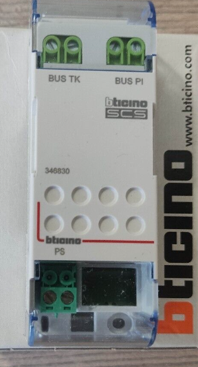

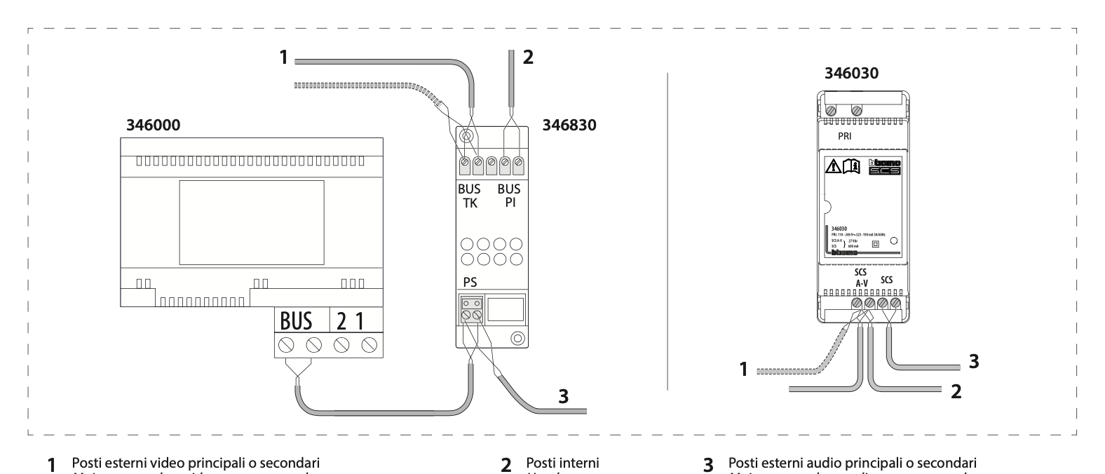

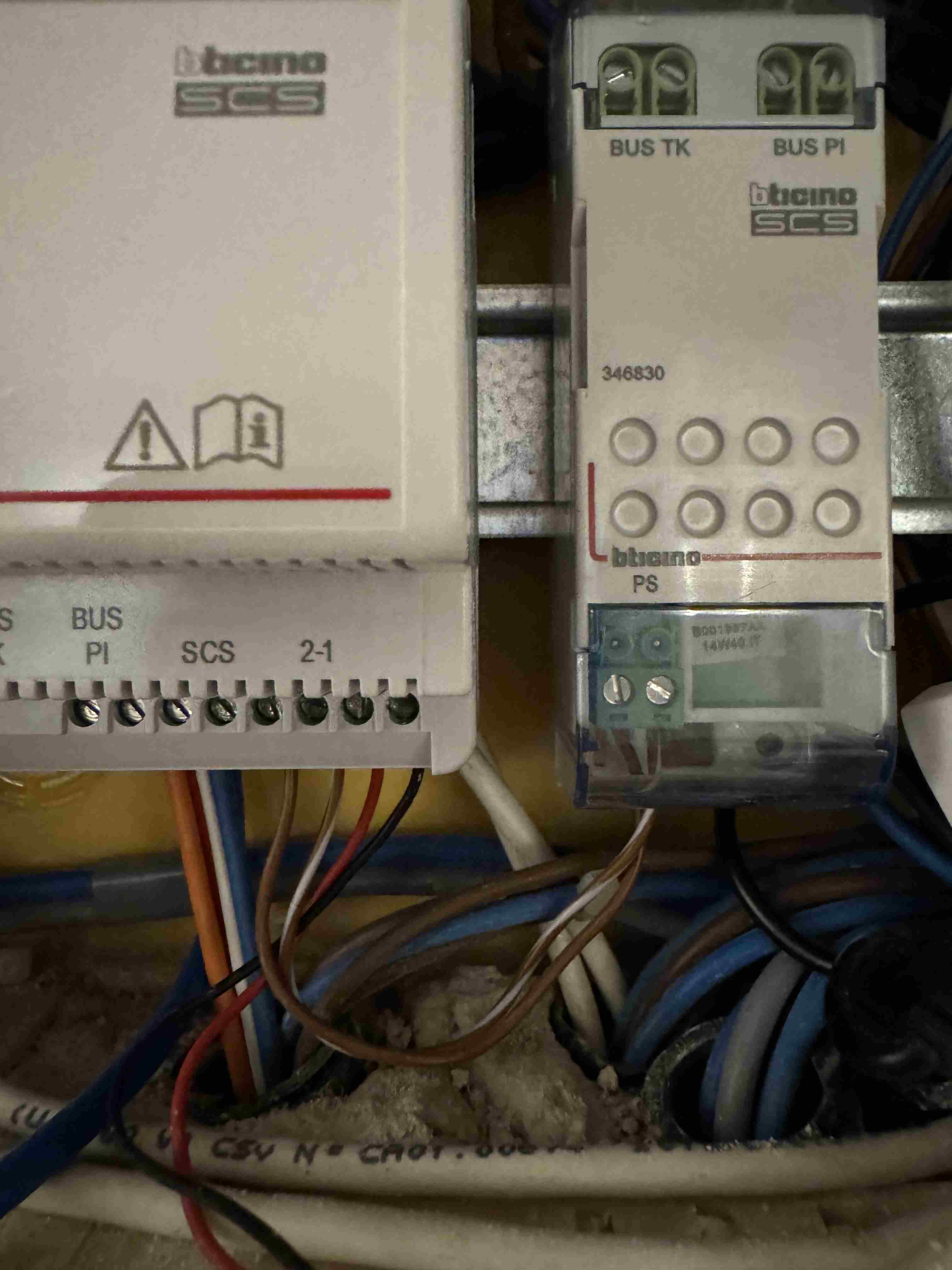

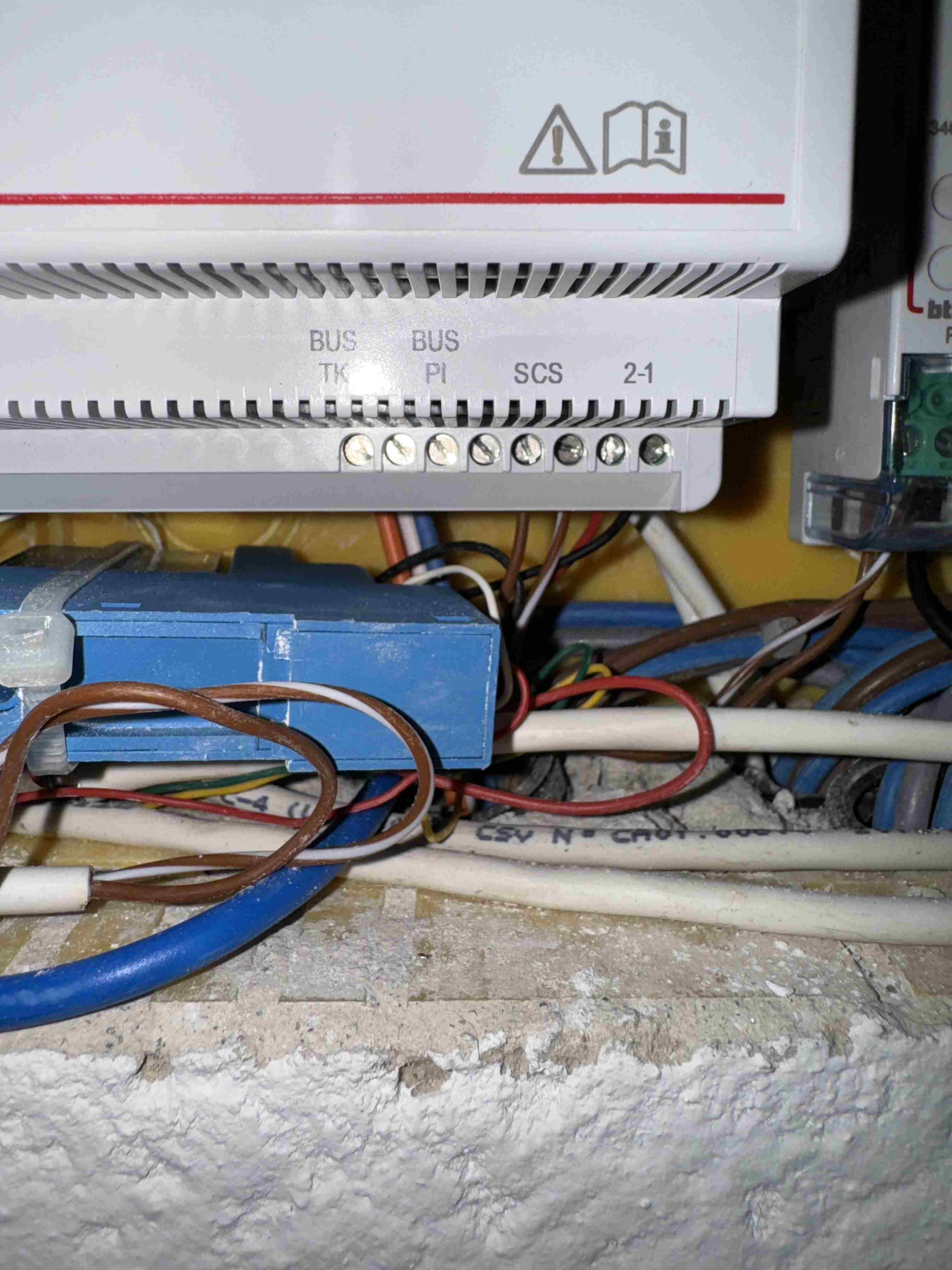

sostituzione alimentatore bticino 346000
Ciao a tutti,
è possibile sostituire un alimentatore bticino 346000 con un equivalente che non occupi 8 moduli??
Ho una casa enorme con un quadro ridicolmente sottodimensionato... e devo aggiungere degli interruttori...
Riccardo
magari il 346050 potrebbe andare? anche se occupa comunque 6 moduli?
Maurizio Colombi
2 minuti fa, leopardus2 ha scritto:
magari il 346050 potrebbe andare?
O magari il 346040 che costa la metà, ma dipende da che tipo di impianto stiamo parlando.
13 ore fa, Maurizio Colombi ha scritto:
O magari il 346040 che costa la metà, ma dipende da che tipo di impianto stiamo parlando.
Premetto che non capisco nulla o quasi di impianti citofonici, è un impianto con 1 punto esterno e 2 interni, con video, non so il modello esatto ma posso fare
una foto. Però il 346040 eroga la metà della potenza (600mA contro 1200mA), vorrei sostituirlo con un equivalente.
Certo che 8 moduli per un alimentatore mi pare una esagerazione.
Grazie per la risposta!
R
devi usare il 346050 sei hai degli interni video, in questo caso devi togliere l'altro accessorio che hai da qualche parte nel tuo impianto
a questo 346050 dovrai collegare i 2 fili del posto esterno ai morsetti TK mentre i posti interni a quelli PI
e se questo accessorio è nel quadro avrai 2 posti liberi in più
questo 346830
2024-05-04 18_14_46-Adattatore video Bticino modulare 2 DIN. 346830 per impianti 2 fili Nuovo-altro .png
Modificato: da antoniopev
  • 2 months later...
@antoniopev  nel mio quadro è presente anche il 346830 . Ripeto che non capisco nulla di citofonia, ma posso dire che questo impianto ha un posto esterno con telecamera e due posti interni con video.  Ho montato il 346050 quindi intuisco che questo accessorio potrebbe essere inutile e potrei collegare tutto a quell'altro, corretto?
Possibile che nel 2024 non si possa avere un alimentatore che occupi 2 din invece di 6?
Secondo voi sarebbe possibile utilizzare il 346030 invece del 346050, magari scollegando uno dei due posti interni per ridurre l'assorbimento?
Maurizio Colombi
Se i due posti interni ed il posto esterno, consumano meno di 600 mA, lo puoi utilizzare tranquillamente senza l'adattatore 830.
Attualmente il 346050 è collegato al 346830 come da foto che allego, usa le uscite 1-2
Quindi potrei in teoria togliere il 346050,  e rimpiazzarlo con il più snello 346030 ? Non ho idea del consumo dei posti interni ed esterno
ma al massimo andrà in protezione 🫣
Onestamente non ho capito perchè hanno installato questo 346830
Dalle specifiche BTicino del 346030 sembra che quest'ultimo possa sostituire il 346000.... è corretto?
Maurizio Colombi
9 minuti fa, leopardus2 ha scritto:
non ho capito perchè hanno installato questo 346830
Perché il 346000 è stato il primo alimentatore del sistema e non ha le uscite separate per telecamera e posti interni.
Ho fatto una foto migliore. Il 346030 non è collegato a 1-2 ma bensì all'uscita SCS del 346050.
Maurizio Colombi
4 minuti fa, leopardus2 ha scritto:
non è collegato a 1-2 ma bensì all'uscita SC
È normalissimo che sia così.
5 minuti fa, Maurizio Colombi ha scritto:
Perché il 346000 è stato il primo alimentatore del sistema e non ha le uscite separate per telecamera e posti interni.
Ah, ora mi è chiaro. Ecco perchè già il 346050 rende inutile il 346830. Grazie
1 minuto fa, Maurizio Colombi ha scritto:
È normalissimo che sia così.
Sisi, l'ho capito. Mi sa che a 1-2 c'è collegata l'elettroserratura. Al limite monto un alimentatorino separato per quella visto che il 346030 non ce l'ha questa uscita.
Maurizio Colombi
28 minuti fa, leopardus2 ha scritto:
Mi sa che a 1-2 c'è collegata l'elettroserra
Non credo, la serratura parte dal posto esterno.
 ai morsetti 1 e 2 si possono collegare anche posti esterni in caso di impianti un po complessi in modo da svincolare il bus
dalla stessa alimentazione del posto esterno, ma mi sembra sprecato usare questo alimentatore per alimentare la pulsantiera
di solito si usa uno piu piccolo da 2 moduli, visto che hai il 346050 l'altroacessorio è inutile
1 ora fa, antoniopev ha scritto:
 ai morsetti 1 e 2 si possono collegare anche posti esterni in caso di impianti un po complessi in modo da svincolare il bus
dalla stessa alimentazione del posto esterno, ma mi sembra sprecato usare questo alimentatore per alimentare la pulsantiera
di solito si usa uno piu piccolo da 2 moduli, visto che hai il 346050 l'altroacessorio è inutile
Ma perchè c'è una uscita 1-2 separata? Che differenza ha dall'uscita SCS a parte essere 1.5v più alta?
i morsetti 1 e 2 sono solo alimentazione pura in tensione per alimentare altri dispositivi
SCS oltre alla tensione passa anche il bus per interagire con altri device installati sulla rete bus
18 ore fa, antoniopev ha scritto:
i morsetti 1 e 2 sono solo alimentazione pura in tensione per alimentare altri dispositivi
SCS oltre alla tensione passa anche il bus per interagire con altri device installati sulla rete bus
Interessante.. quindi l'alimentatore anch'esso manda segnali sul bus?
Domanda probabilmente stupida ma meglio farla... il bus SCS ha una polarità? Oppure è indifferente il verso con cui collegare le varie coppie?
Grazie ancora
R.
uno vale l'altro pero io cerco sempre di usare una colorazione fissa, ma solo per mia fissazione
